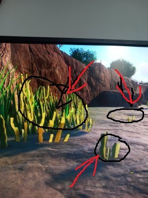

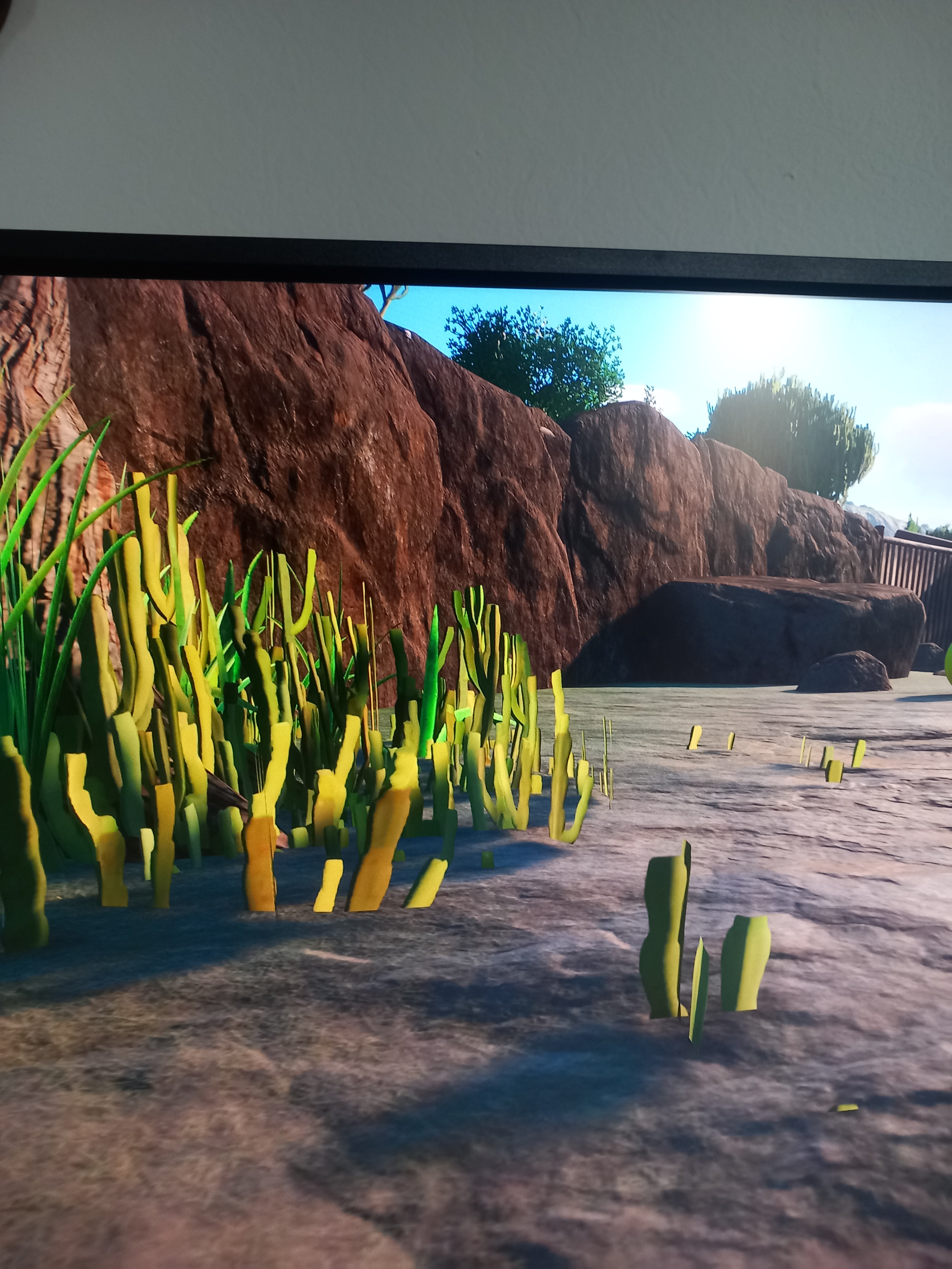

Ich hab ja erwähnt das viele meiner Probleme die ich hatte schon durch den Tausch von neuer Hardware behoben wurden. Fsr ist nicht aktiv . Ein Foto von solch fehlerhaften texturen hab ich beigefügt...

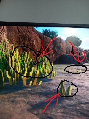

Kannst Du bitte markieren wo Du fehlerhafte Texturen siehst?
Reaktionen: Wo bin ich hier
da zb diese grastexturen sahen vorher viel schöner aus
Reaktionen: HisN

Laut Google ist das Bild aus dem Spiel Preserve, kommt das hin?
Wenn ja, kannst du nicht mehr erwarten bei den Texturen. Die Grafik ist da nicht gerade gut.

Nein das Bild ist aus Planet Zoo
samson1986 schrieb:
Ok, mein Fehler. :schluck: Aber auch bei diesem Spiel nix erwarten. :D Die Texturen sind echt schovel.
Und das ist wohl bekannt. Google mal planet zoo blurry textures.
Gibts keine Mods dafür?
Planet Zoo ist notorisch CPU-Limitiert.

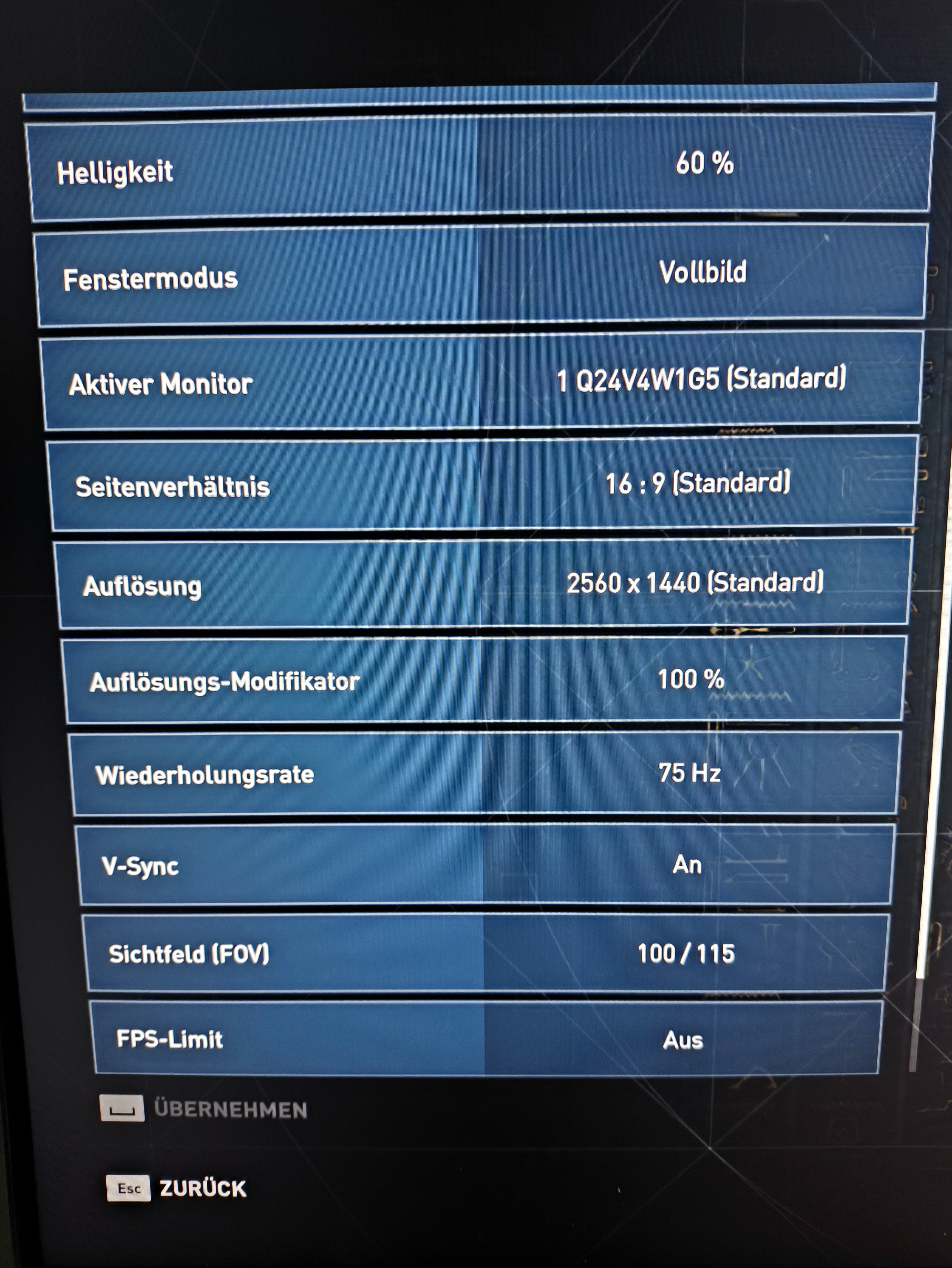

Spiele gerade Assassins Creed Origins mit 75 FPS (1440p) und Vsync. Es läuft absolut astrein und viel besser als mit adaptivem sync oder einer offene FPS. So wie jedes anderes Spiel eigentlich auch.
Und ja, die CPU ist sehr wichtig damit das Spiel immer mit 75 FPS läuft und nicht auf weniger einbricht.
