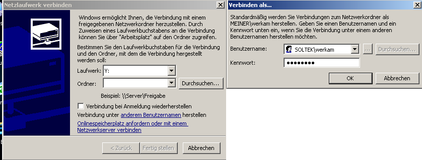

Mach mal bei der Verbindung zu dem Netzlaufwerk die Anmeldung unter einem anderen Namen und trage da den angelegten Benutzer ein und das dazugehörige Passwort. Du kommst dahin, wenn Du auf Netzlaufwerke verbinden gehst in der Netzwerkumgebung>>rechte Maustaste.
PC1/testuser == der Name des Benutzers der freigegeben wurde auf PC1.

Hallo werkam,
ich hab das mal versucht mit Netzlaufwerke verbinden und unter anderem user anmelden.
Dann gebe ich da den Benutzernamen an den ich auf dem Rechner lokal angelegt habe.
Gebe das Passwort ein. Nur das Fenster erscheint immer wieder, so als würde er irgendwas nicht aktzeptieren. Wenn ich Kennwort speichere und später im Explorer auf das Laufwerke gehe, sagt er 'Zugriff verweigert'.
Aber der Benutzer existiert auf dem Rechner und das Passwort passt auch. Was habe ich falsch gemacht oder wo könnte noch die Ursache liegen ? Ich blick das mit den MS Netzwerken nicht wirklich :(
