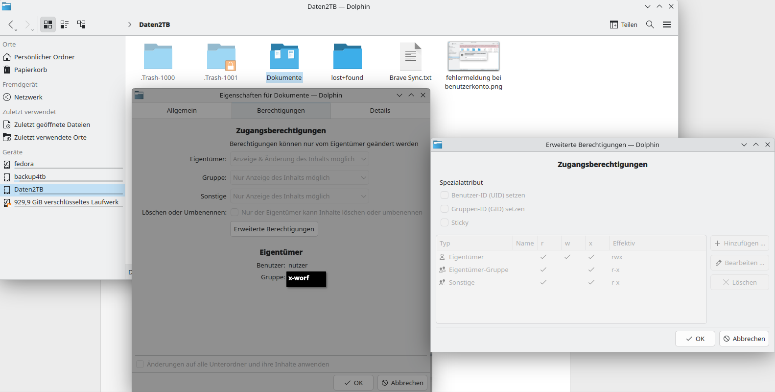

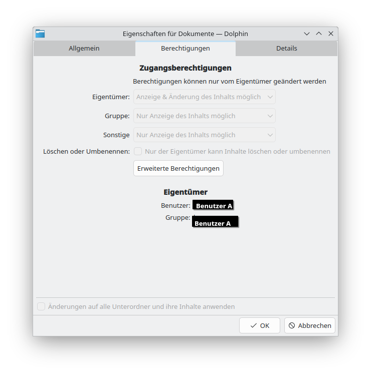

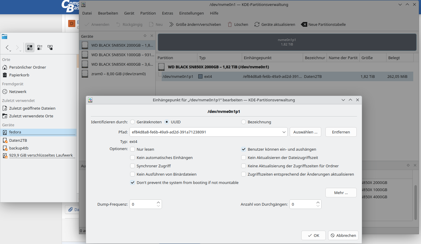

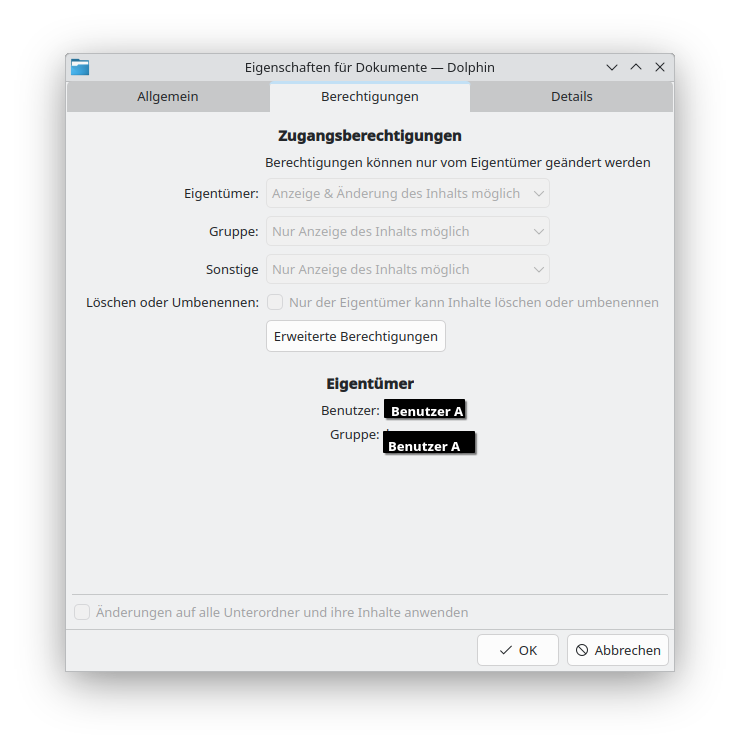

Ich habe den "Dokumente"-Ordner von Benutzer A (ohne admin-Rechte) auf mein zweites Laufwerk (ext4) kopiert. Nun wollte ich mit dem Adminprofil die odt.-Dateien bearbeiten. Leider muss ich feststellen, dass ich mit dem Adminprofil nur Leserechte habe. Das eigentliche Ziel ist mir eine Hilfsdatei für den Linuxeinstieg anzufertigen, dass ich abwechselnd mit Adminprofil, Benutzer A, aber vielleicht auch mal noch mit einem Benutzer B bearbeiten kann. Auch in Zukunft möchte ich gern die internen Laufwerke als Datenablagen nutzen, auf die jeder Nutzer vollen Zugriff hat. (Den Zugriff zu sperren, z.B. auf das Backup-Laufwerk, wollte ich übers manuelle Einhängen bewerkstelligen).
Was muss ich beachten, damit das klappt, oder ist das so unter Linux gar nicht vorgesehen/praktikabel? (Fedora 41 KDE)
Muss ich meine Abläufe ändern?
Liegt es am Dateisystem ext4? Sollte ich besser btrfs nehmen, oder irgendetwas anderes?
Liegt es am Einhängepunkt?
(Habe bemerkt, dass das dritte Laufwerk anders eingehangen wird, allerdings habe ich dort auch nocht kein Einhängepunkt definiert)
Muss man beim Partittioneren passende Einstellungen vornehmen? (Die KDE Partitionsverwaltung wurde genutzt. Mit fstab bin ich noch nicht vertraut. Von chmod habe ich erst das erste Mal gelesen. GParted noch nicht ausprobiert)
setz die rechte über die Gruppe.
Bau Dir eine gemeinsame Ablage ausserhalb der home Verzeichnisse. @X-Worf
Eine Datei hat immer genau ein Benutzerkonto als Besitzer. Dateiberechtigungen werden für drei getrennte Kategorien gespeichert: für ihren Besitzer, ihre Gruppe und für alle anderen. Damit mehrere Benutzerkonten auf die Datei zugreifen können, müssen sie also entweder einer gemeinsamen Gruppe angehören, zu der dann auch die Datei gehört (in dem Fall muss dann die Gruppenberechtigung passen), oder die Gruppen passen nicht zusammen, dann muss die Berechtigung für den Rest passen.
Um alle Fälle abzudecken, gibst du der Datei eine Berechtigung von 666 bzw. rw-rw-rw-. Damit kann jedes Benutzerkonto lesend und schreibend zugreifen, egal ob Besitzer oder nicht und Mitglieder der Dateigruppe oder nicht.
Ein anderes Dateisystem (das für sich keine Berechtigungen unterstützt, etwa exfat) hilft nur dann, wenn in dessen Mountoptionen entsprechende Standard-Berechtigungen definiert werden, sodass alle seine Dateien die entsprechenden Berechtigungen haben.

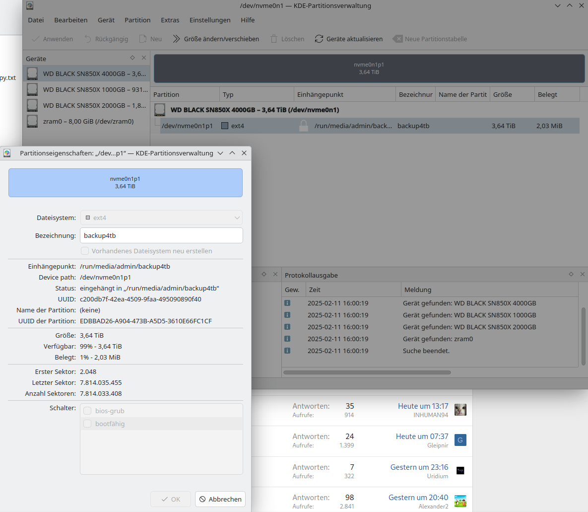

Ich habe 3 interne Laufwerke (siehe Bild, #1)
  • Die 1TB ist meine "systemplatte", ich glaube "/". Die home-Strukter möchte ich eigentlich für jeden "users"-Nutzer nutzen und die Daten dann an diverse andere Orte (intern und extern) kopieren können.
Wenn nötig, oder bedeutend einfacher, würde ich außerhalb von home eine Struktur anlegen.​
  • Die 2TB soll meine "datenplatte" werden, wo eine Kopie der Daten von verschiedenen "users" kopiert wird, aber auch vereinzelt vom "user"-Konto. ( = mein Wunsch).
Der Regelfall wird aber sein, dass nur die Daten von einem "users"-Nutzer kopiert werden ( = Mindestanforderung für die grundlegende Einrichtung)​
Darüber hinaus kommen hier noch Daten von diversen externen Quellen dazu (hauptsächlich Dokumente, bei ausreichend Platz auch Fotos). Die 2 TB wird also die este Intanz, wo alle wichtigen und relavanten persönlichen Daten gelagert und zusammengeführt werden.​
(Bestenfalls auch wieder gespiegelt auf 1TB unter Nutzer "x-worf", während "2TB" die Referenz bzgl. Löschungen wäre. Aber das ist eine viel spätere Baustelle.)​
  • Die 4TB soll ein erstes "backup" sein, wo die Daten von 2TB (Datenplatte) hinkopiert werden sollen, aber auch, wo Backups von anderen Geräten zusammenlaufen und auch noch die Fotosammlung ihren Platz hat. Diese Platte soll im Gegensatz zu 2TB nur bei Bedarf gemountet werden. Es ist die einzige SSD, die ich bei Bedarf ausbauen kann und somit auch mal gewechselt werden könnte. (Die anderen sind von Komponenten verdeckt)
Die gesamte 4TB soll auf eine externe 4TB gesichert werden und zukünftig verschlüsselt in einer Cloud.​
Externe Quellen sind derzeit:
  • GOS-Tablet
  • GOS-Handy
  • iPad (vermutlich übern Umweg WinOS samt iMazing)
  • diverse Datenträger, die zuletzt unter WinOS genutzt wurden.
  • zukünftig Cloud (vermutlich StorageShare [kollaborierend] und StorageBox [Einzelbackup] samt Cryptomator)
Diese Quellen sind aber auch mögliche Ziele, für z.B. ausgewählte persönliche Daten/Verzeichnisse, die ich auf den Geräten & Cloud vorhalten möchte, oder auch mal für den Fotodrucker in der Drogerie, oder um z.B. steuerrelavante Daten auf einem WinOS zu verarbeiten.

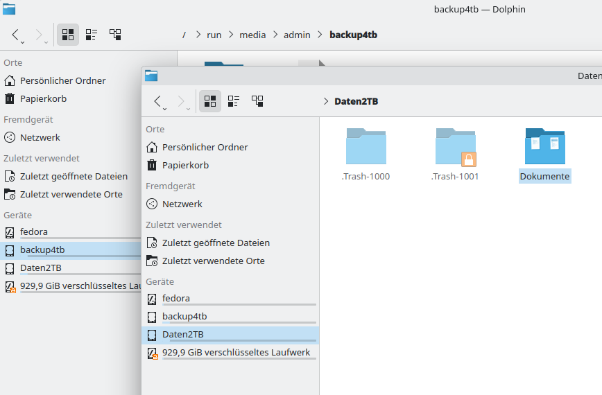

Mounten
Die Art und Weise, bzw. der Ort/Pfad, wo gemountet wird hat keinen Einfluss?
Denn hier frage ich mich auch, ob ich alles richtig mache, bzw ob die GUI wirklich alles richtig verarbeitet, oder ich nicht doch gleich über die Konsole arbeiten sollte. Allerdings möchte ich gerne auch verstehen welche Kommandos ich abtippe.

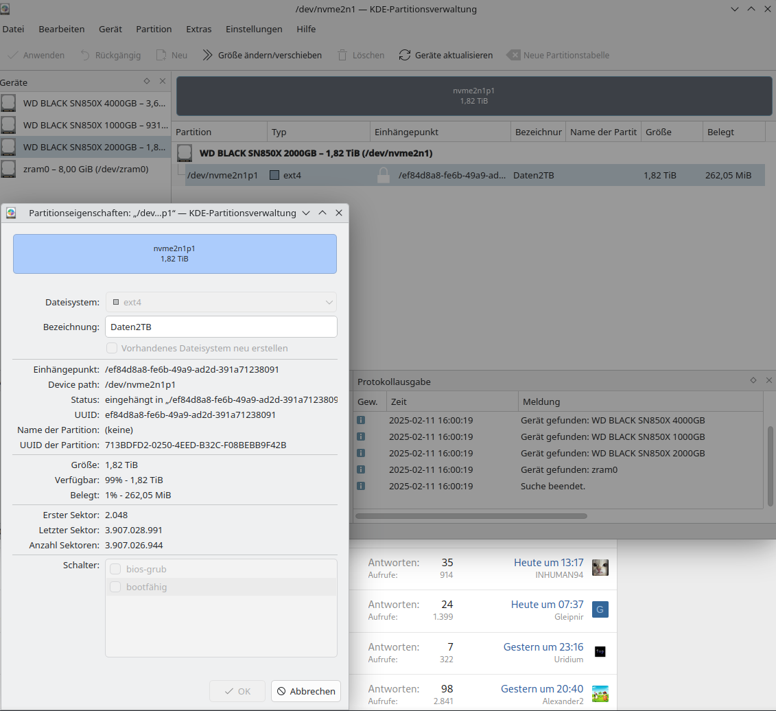

Ich verstehe auch noch nicht, warum die 1TB einmal mit "fedora" und einmal mit "verschlüsselten Laufwerk" doppelt aufgeführt wird.
Wie die 2TB und 4TB gemountet werden ist im Anhang zu sehen (hoffe ich).

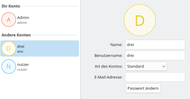

Offenbar verarbeitet die GUI (Einstellungen -> "Benutzer") Namensänderungen nur teilweise. Es ändert schienbar nur die "uid". Ich hatte meinen Namen (hier jetzt als "x-worf" angezeigt) zu "nutzer" ändern wollen. Führt das zu technischen Problemen, (oder ist einfach nur potenziell verwirrend)?
Oder ist das richtig so und ich verstehe etwas nicht?

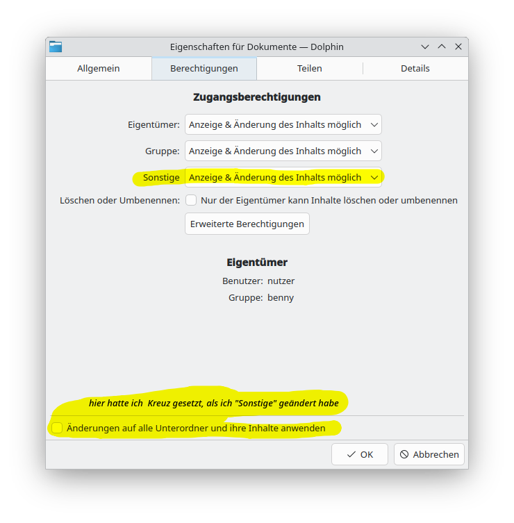

Beispielbild (Dokumente von x-worf kopiert auf 2TB)
Wenn ich euch jetzt richtig verstehe muss ich zusehen, dass alle Daten (entsprechend der oben aufgeführten Ablageorte, so wie Quellen und Zielorte), die ich verarbeiten möchte (lesen, schreiben, löschen), die gleiche Gruppe haben.
Wenn ich Pummeluffs Hilfe richtig verstehe, kann das alles nur gewährleistet sein, wenn ich alle Nutzer als "users" einrichte, weil somit alle erstellen Dateien & Ordner ebenfalls der Gruppe "users" zugehören.
Falls ich dann doch mal Daten von "user" (mein "Admin" Home-Verzeichnis) zu "users" (Ablage auf 2TB) kopieren möchte, dann muss ich die Daten jeweils neu zu "users" degradieren.
Muss ich das für jedes Zielverzeichnis machen?
(sind ja in Summe doch Einige und immer mal Neue. Vermutlich kein Problem, sobald mans kann und verstanden hat.)
Aber müsste ich nicht alle diese individuellen Anpassungen umschiffen, wenn ich "passend" mounte, die Partitionen (in meinem Fall gesamte Laufwerke) dadurch (?) passende Rechte bekommen und Nutzer beim Anlegen "passende" Recht gebe?

Wenn ich das jetzt bisher richtig verstehe, ist die Rechteverwaltung unter Linux restriktiver und nicht so einfach, wie unter WinOS, da dies der Sicherheit bzgl mehrere Benutzer und Fernzugriffen dient.
Nein, es gibt den Filesystem Hierarchy Standard, in dem beschrieben ist, welches Verzeichnis wofür da ist. Beim Mounten gilt:
  • Wechseldatenträger, z.B. USB-Sticks, SD-Karten werden nach /media gemountet.
  • Temporär eingebundene Dateisysteme, z.B. Backup-Platte mount man nach /mnt.
  • Dauerhaft eingebundene Festplatten mountet man dahin, wo man sie benötigt.
  • Datenträger, die vom Desktop Environment, z.B. Gnome eingebunden werden, mounten die DEs nach /run/user/, da keine Root-Rechte dafür notwendig ist.
Das „verschlüsselte Laufwerk“ ist das LUKS-„Gerät“ und „fedora“ erscheint, nachdem das Luks geöffnet worden ist.

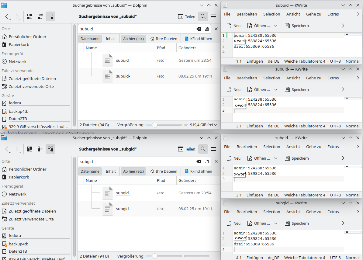

Ich lese mich gerade in eure Antworten ein, aber per Suche habe ich gerade keine Antwort gefunden.
Was hat das "-" zu bedeuten und warum sind die Inhalte unterschiedlich?
bspw. "subgid" und "subgid-"
(Beides aus dem Nutzerprofil "admin" aufgerufen)
Danke! Die Vermutung hatte ich Aufgrund des Inhaltes schon. Aber gut es genau zu wissen.

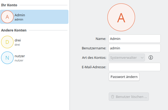

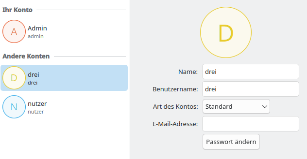

Die Annahme ist, dass es grundsätzlich sicherer sei einen Nutzer ohne "Systemverwalter"-Rechte im Alltag zu nutzen.
NutzerA (hier "admin") mit Systemverwalterrechten (also mit der Möglichkeit "sudo" nutzen zu können, wenn ich das richtig verstehe.) Für reine Systempflege bei Bedarf.
NutzerB (hier "nutzer" bzw. "x-worf") fürn Alltag.
NutzerC (hier "drei") zum Testen angelegt (zukünftig vielleicht Projektbezogene Nutzer, oder zusätzliche Nutzer für Personen)
[siehe Anhänge]
Grundsätzlich ist auch möglich, dass auch andere Personen den Desktop mit eigenen Nutzern benutzen werden. Und dann wäre es schon gut, die eigenen Dateien schützen zu können (zumindest maximal Leserechte).
Und ansonsten ist es, abgesehen von der besagten Annahme, so, dass ich auch einfach gern ausprobiere und rumspiele.
Über die GUI (siehe Anhang) kriege ich es auch hin, dass der obengenannte "Dokumente"-Ordner ( von Nutzer "x-worf) auf Laufwerk "2TB" von allen derzeit angelegten Nutzerprofilen genutzt werden kann. Morgen werde ich mal testen, wie es sich mit neuen Nutzer "vier" verhält.
Danach werde ich testen, wie ich Ordner den Gruppen Gruppen den Verzeichnissen hinzufügen kann, damit "vier" dann z.b. nur lesen kann.
Wenn ich das jetzt über die GUI lösen kann, ist das auch gut.
Danach wollte ich den Vorschlag aus #4 mit dieser Anleitung testen. Wobei mir noch gar nicht klar ist, ob es dazu diese Anleitung braucht, oder ob ich einfach "/persönlicheDaten" anlegen kann. Aber vermutlich ist das dann grundsätzlich erstmal nur dem Nutzer mit seiner Gruppe zugeordnet.
