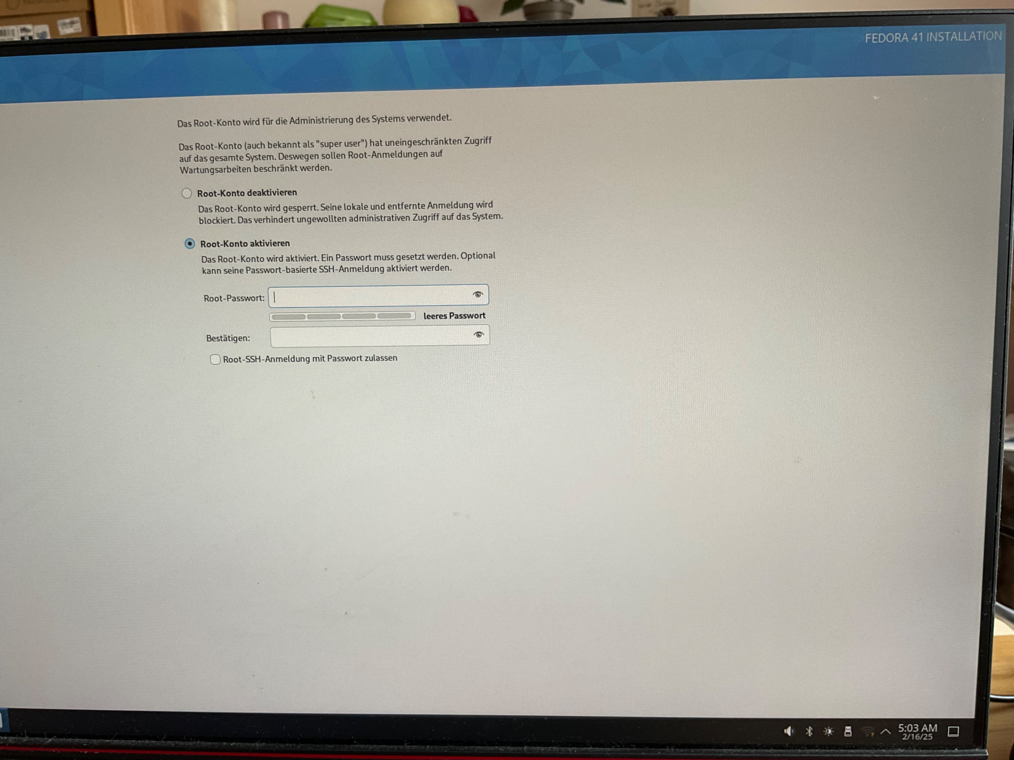

X-Worf schrieb:
Die Annahme ist, dass es grundsätzlich sicherer sei einen Nutzer ohne "Systemverwalter"-Rechte im Alltag zu nutzen.
Also bei Linux ist das halt anders als bei Windows geregelt.

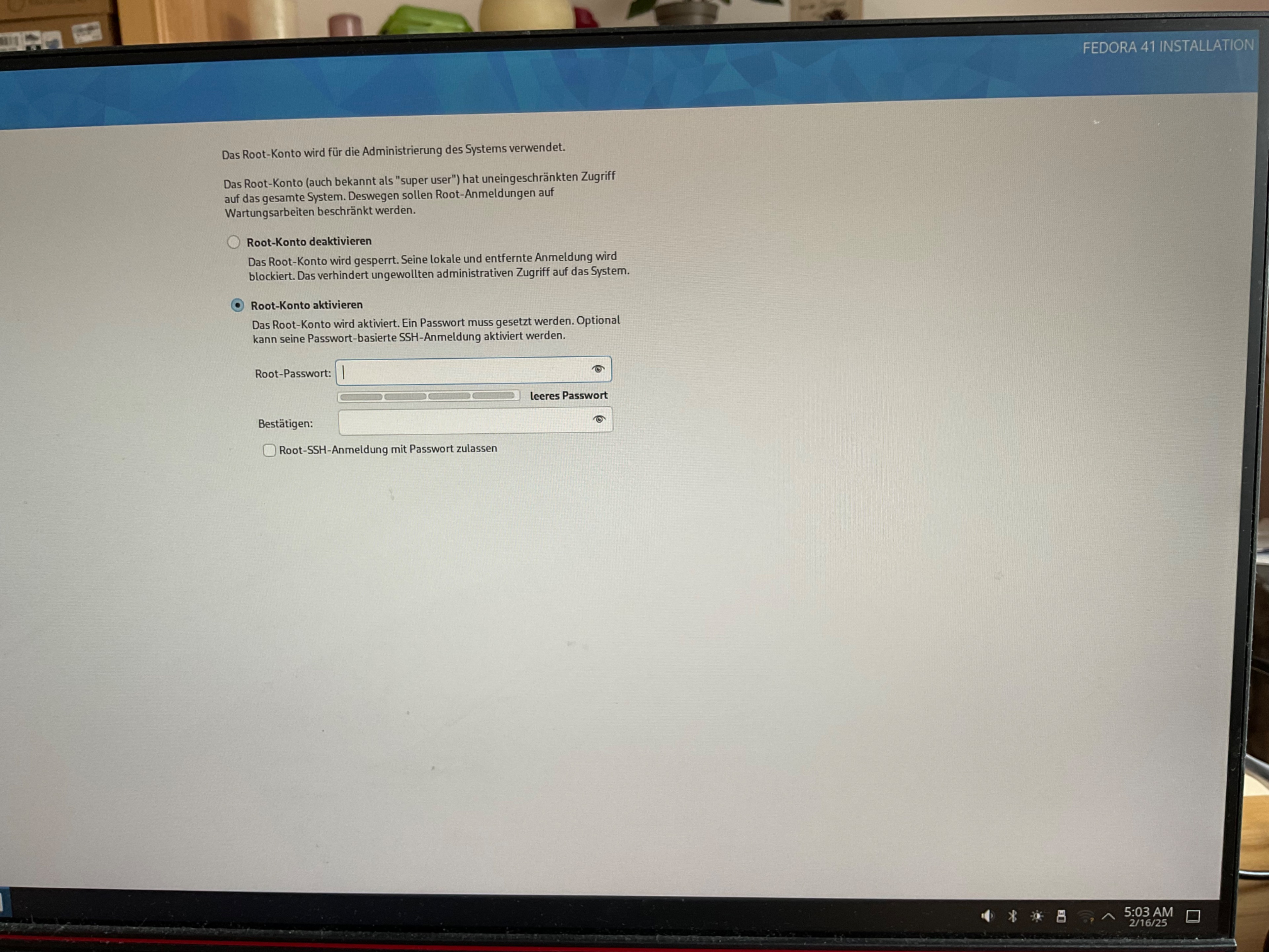

Bei Fedora als Voreinstellung:
Es gibt den Benutzer root, aber dieser kann sich nicht anmelden (weil sein Passwort leer ist).

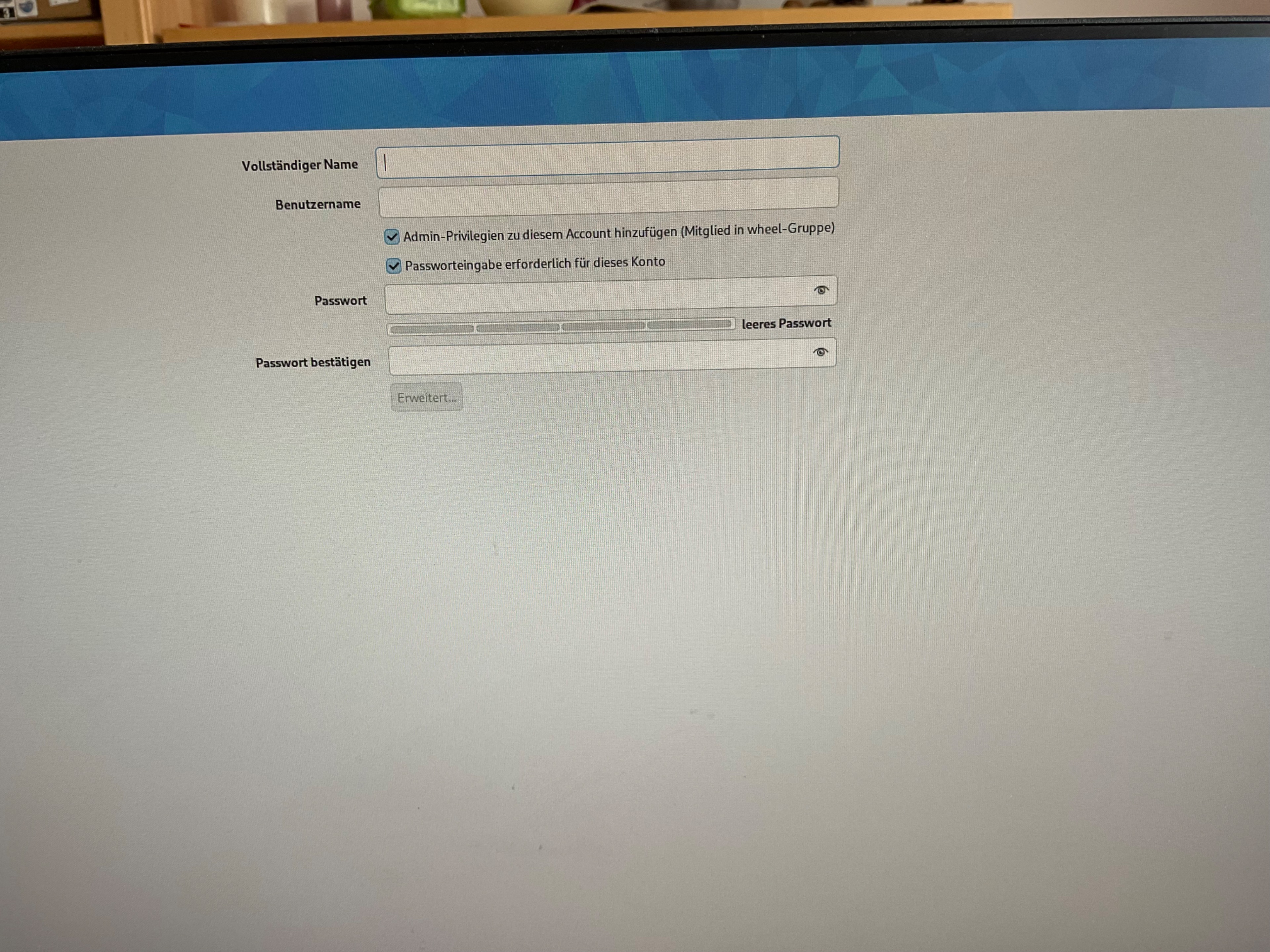

Es wird bei der Installation ein Nutzer angelegt welcher Mitglied der Gruppe wheel ist.
Wenn dieser Nutzer mit dem Rechner arbeitet, hat er keinerlei Rechte auf Dateien welche root gehören schreibend zuzugreifen. Er kann nur Dateien ändern, welche ihm auch gehören.
Wenn nun Aufgaben anstehen bei denen auf Dateien welche root gehören zugegriffen werden muss, holt sich der Benutzer über sudo eine ich nenne es mal Vollmacht, um nach eingeben seines Passwortes root Rechte zu haben. Diese Vollmacht ist aber normalerweise nur kurze Zeit (Minutenbereich) gültig.
Ein zweiter Nutzer bringt also sicherheitstechnisch gar nichts, weil ja auch der erste Nutzer, wenn er nicht zeitlich begrenzt mit Vollmacht unterwegs ist, auch nichts am System ändern kann.
Pummeluff schrieb:
Alternativ Nutzer "x-worf": trägst du in die Gruppe wheel und wechselst bei Bedarf in der Konsole mit su - zu Root.
Also ich lasse aus rein sicherheitstechnischen Überlegungen das root Passwort leer und arbeite über sudo -i mit einer rootshell wenn im Terminal viele administrative Aufgaben erledigt werden müssen.
Ich gehe nämlich davon aus, dass die Leute bei Redhat und Canonical wissen, was sie tun.
Wenn ich nur mal so selbst überlege, auf jedem Linuxrechner heißt Cheffe root, böse Buben müssen also nur noch das Passwort ich nenne es mal ausbaldowern.
Gruß
R.G.

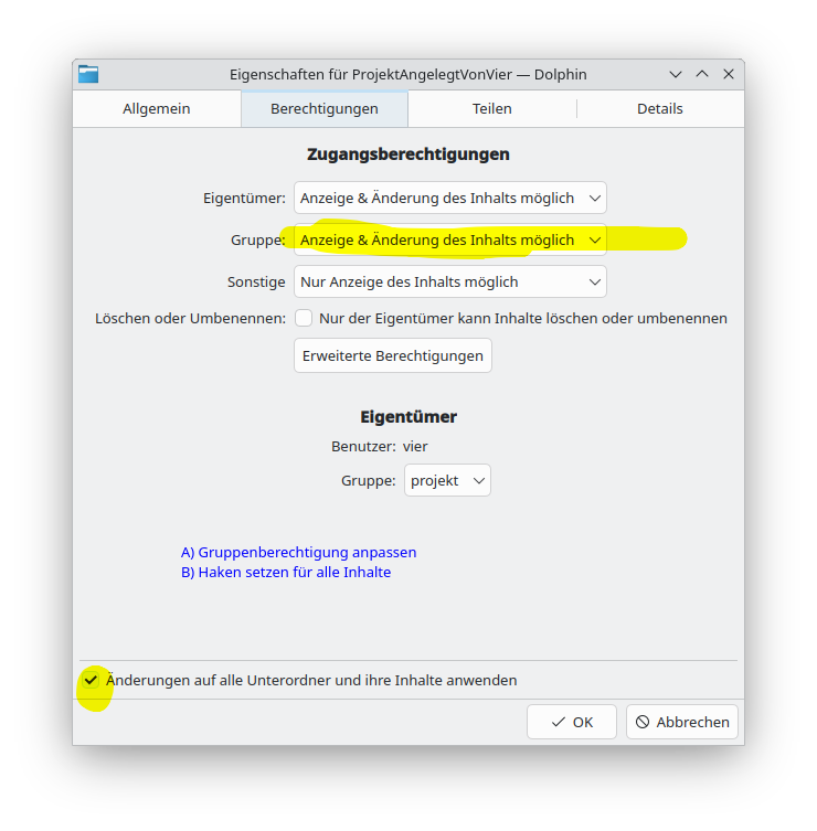

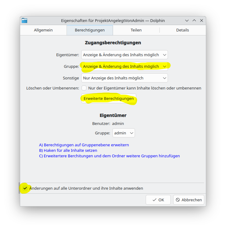

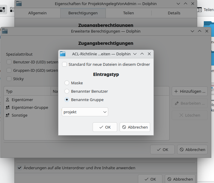

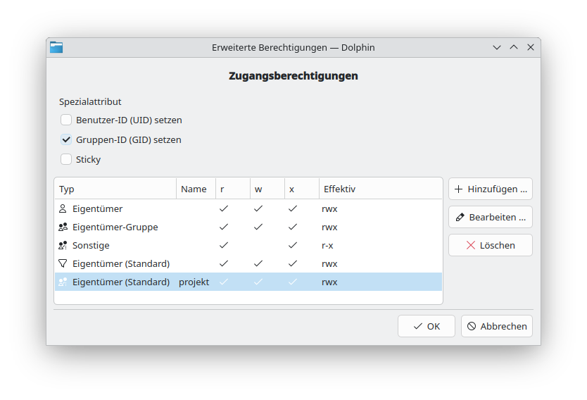

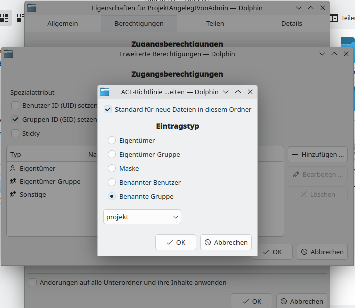

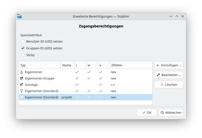

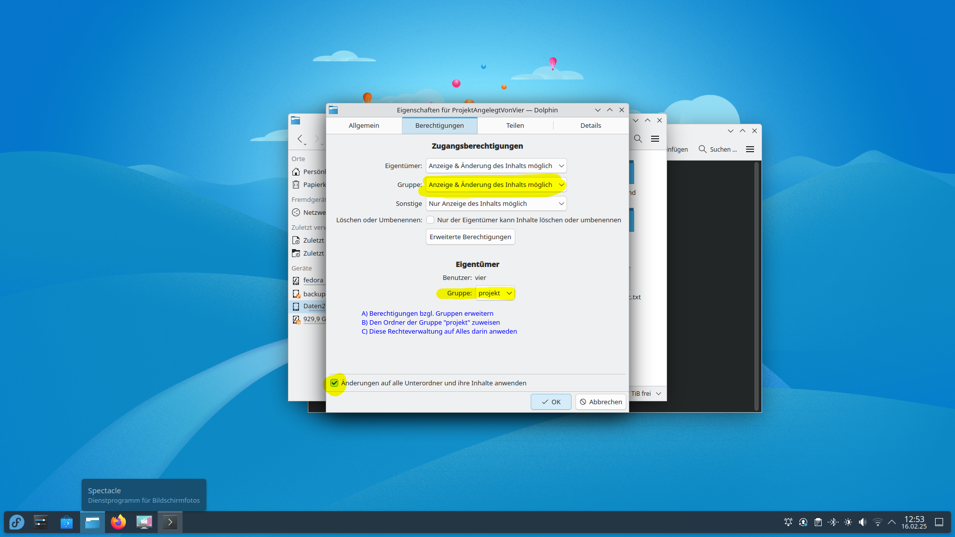

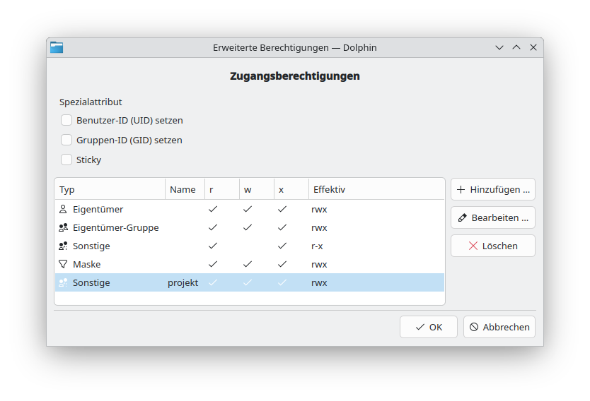

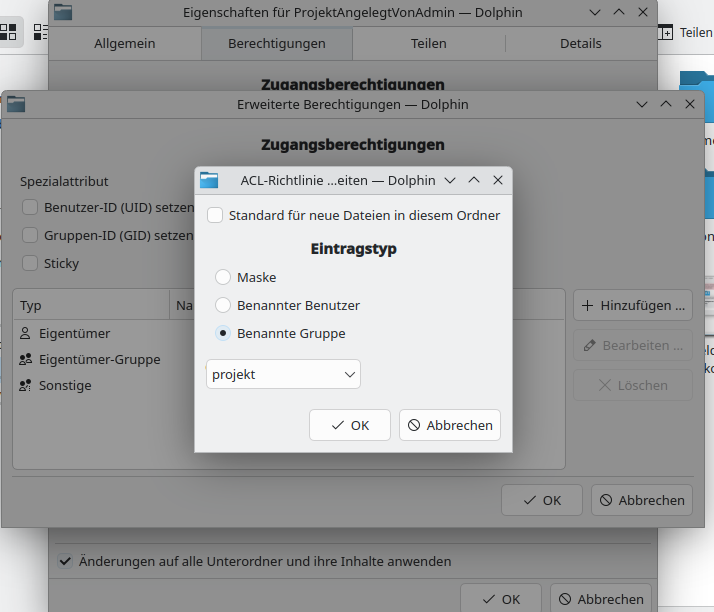

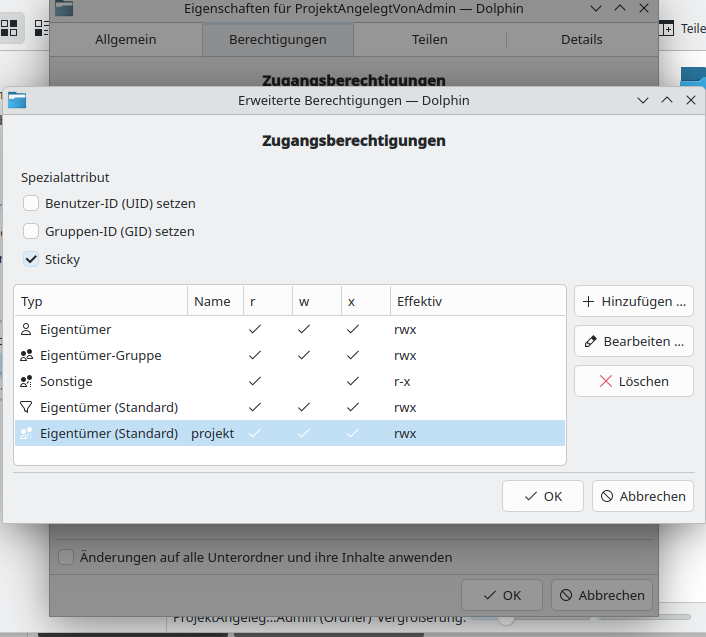

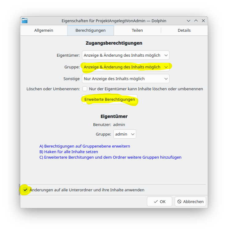

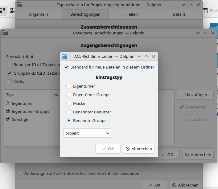

Berechtigungen des Verzeichnisses über GUI ändern:
siehe Bilder

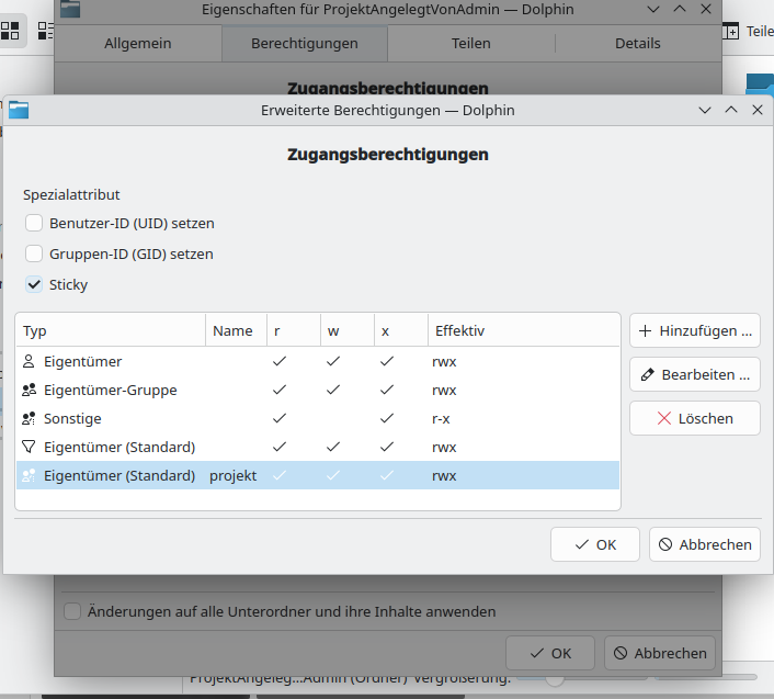

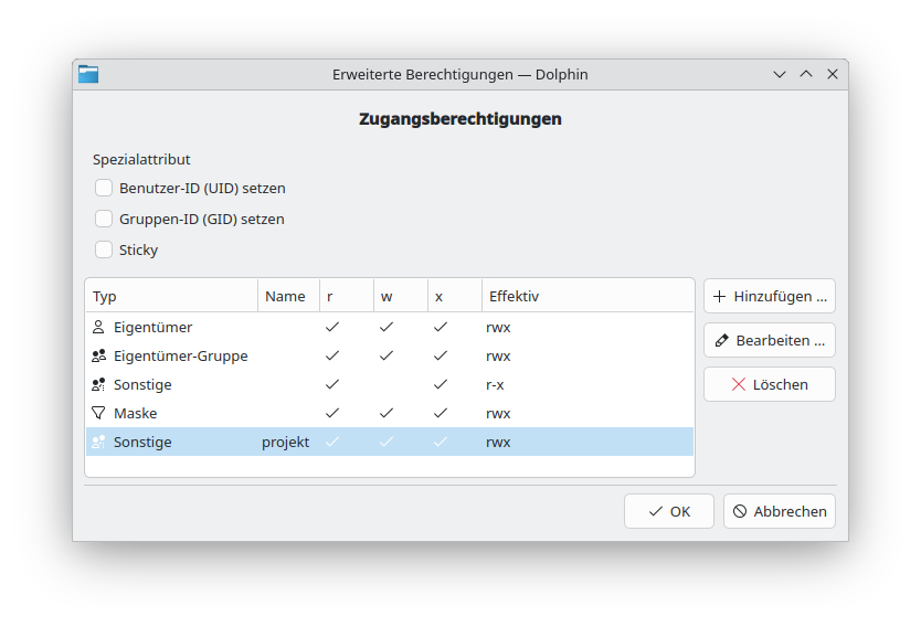

PAVA (ProjektAngelegtVonAdmin):
Hier komme ich dann nicht mehr weiter. Vielleicht verstehe ich etwas nicht, oder die GUI funkionert nicht, oder müsste rebooten zwischendurch? Vielleicht liegt es auch am Nutzer "admin" der das Verzeichnis angelegt hat.

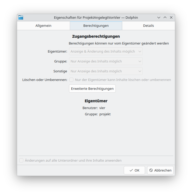

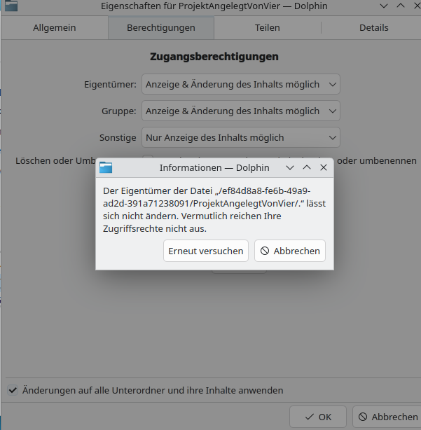

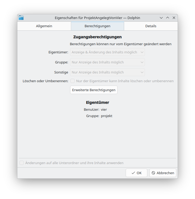

PAVV
Hier kommt eine Fehlermeldung eingeloggt als Nutzer "vier", aber immerhin kann ich "projekt" auswählen, wäre da nicht die Fehlermeldung.
Ich glaube mit der GUI komme ich hier nicht weiter. Einloggen als root (sudo -i) samt root-PW hat funktioniert (nur unter "admin, was logisch ist) aber bringt der GUI wohl keine weiteren Rechte. Das Die Rechteverwaltung von Verzeichnis PAVV ist unter "admin" weitläufig ausgegraut.
Die Hilfe aus #14 funktioniert leider auch nicht:
Code:
admin@Terra:~$ chgrp projekt /ef84d8a8-fe6b-49a9-ad2d-391a71238091/ProjektAngelegt
VonVier
chgrp: die Gruppe von '/ef84d8a8-fe6b-49a9-ad2d-391a71238091/ProjektAngelegtVonVie
r' wird geändert: Die Operation ist nicht erlaubt
admin@Terra:~$
Aber natürlich mit sudo
Code:
admin@Terra:~$ sudo chgrp projekt /ef84d8a8-fe6b-49a9-ad2d-391a71238091/ProjektAng
elegtVonVier
[sudo] Passwort für admin:
admin@Terra:~$

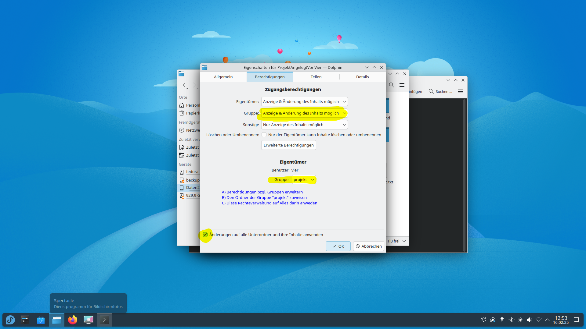

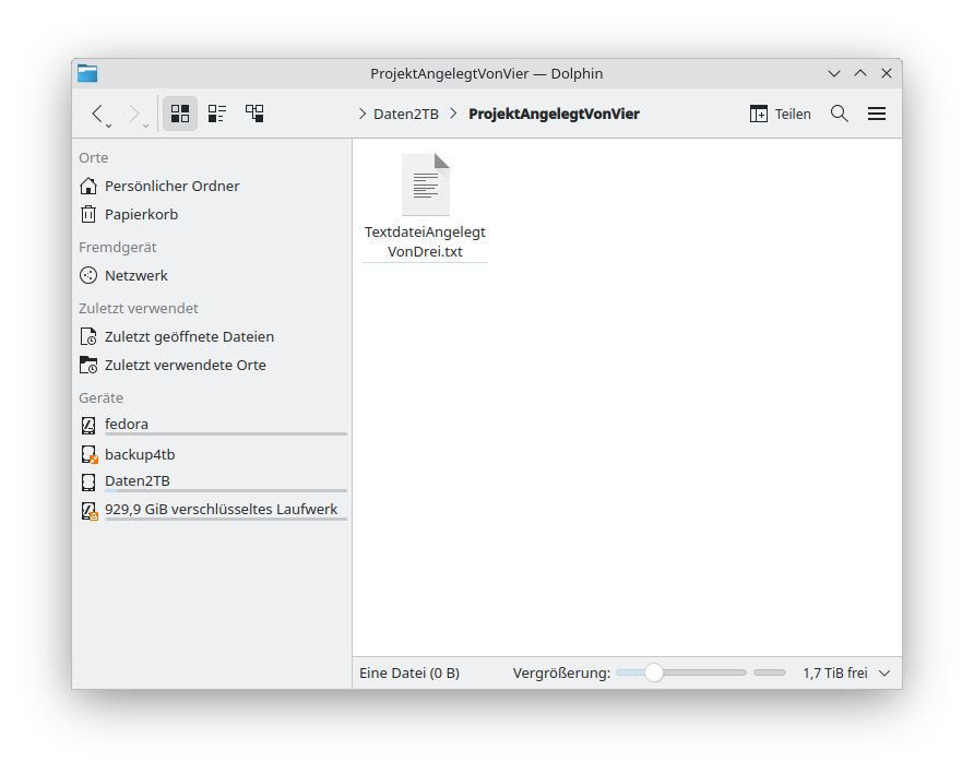

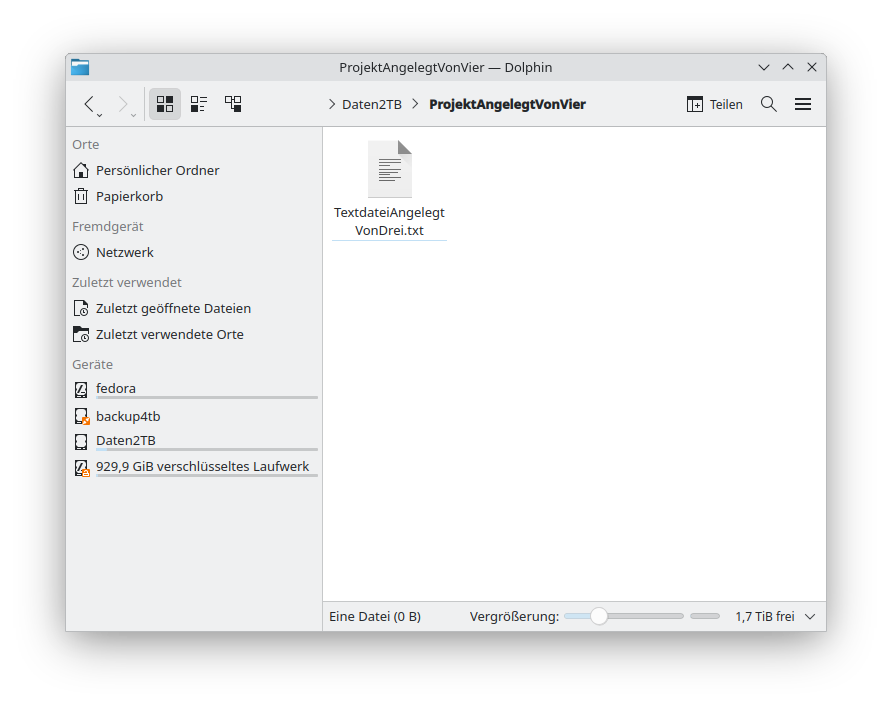

Endlich passt die Gruppe (Bild: PAVV mit Gruppe projekt)
Und Nutzer drei hat in PAVV Schreibrechte. (Textdatei angelegt)

X-Worf schrieb:
Also ich ging davon aus, dass die Felder mit rotem Text bearbeitet werden müssen und habe dementsprechend Root aktiviert und ein PW vergeben,

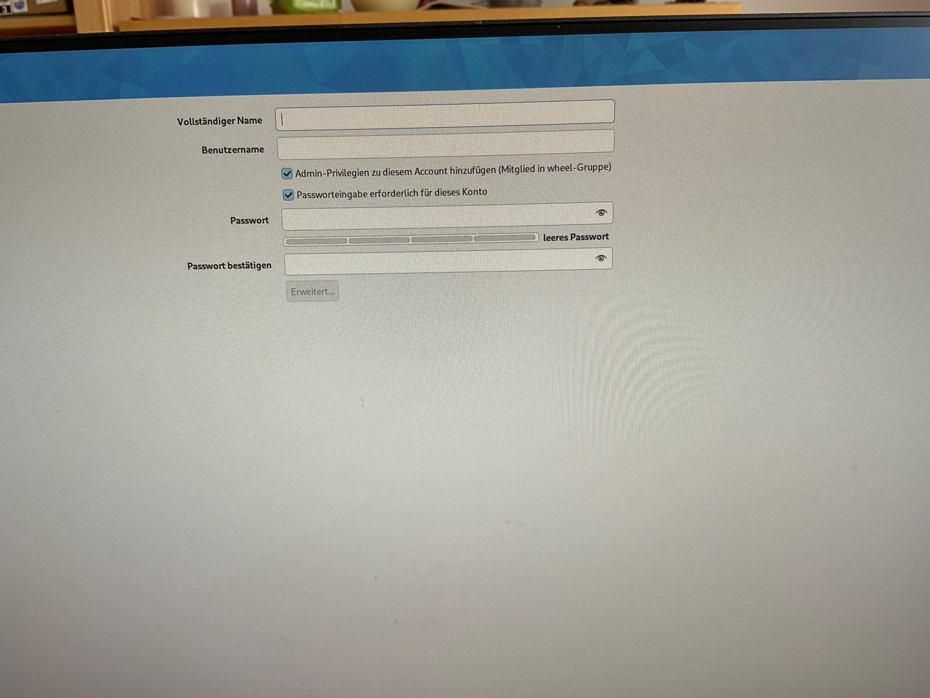

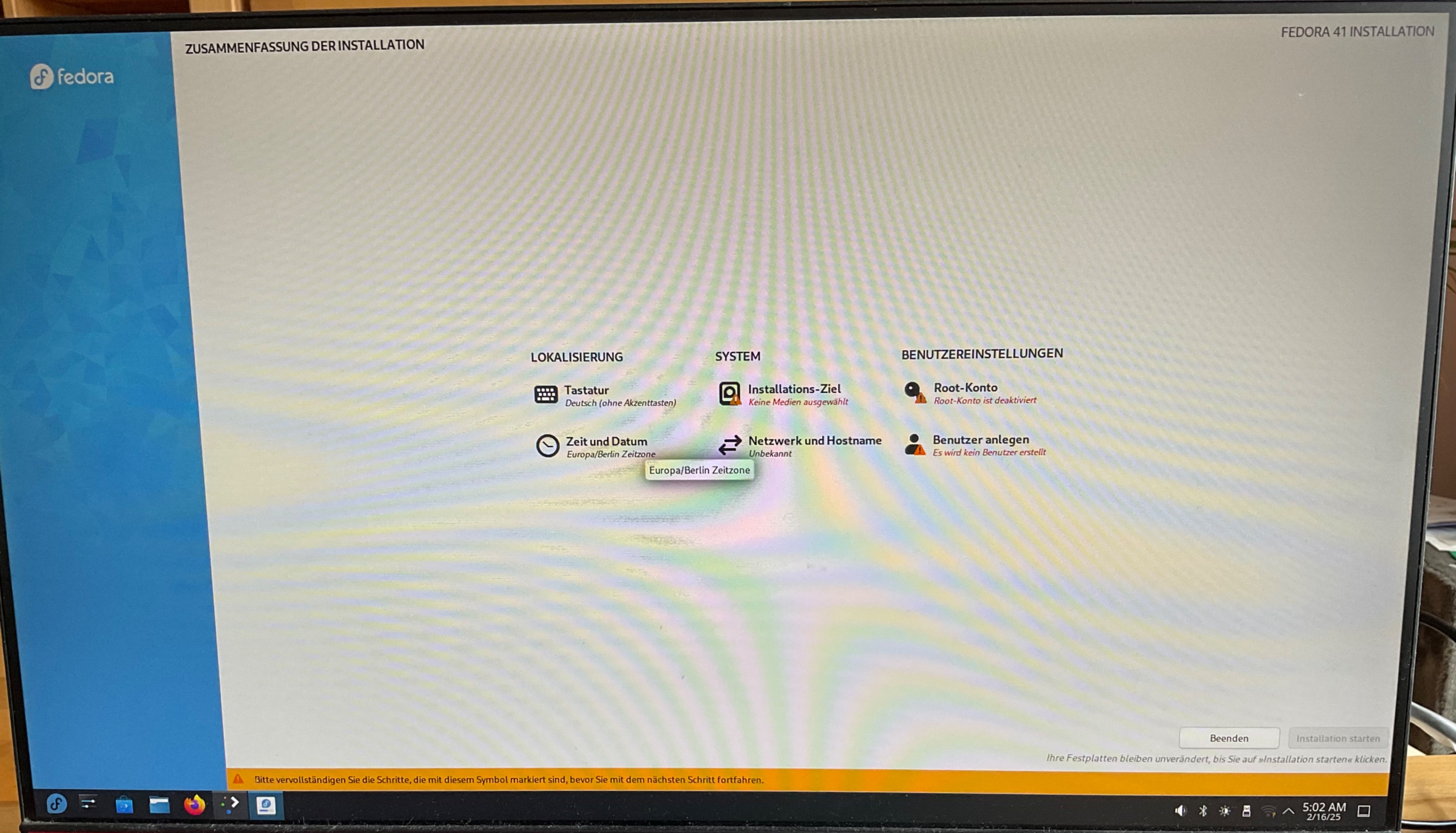

Also ich hab das eben mal in VMs geübt.
Bei Fedora Gnome, wird man bei der Installation gar nicht nach Name und Passwort gefragt, sondern muss den Namen und das Passwort des users beim erstem Start eingeben.
Bei Fedora KDE wird vor der Installation nach Name und Passwort des users gefragt, und das rot unterlegte Feld "Administrator deaktiviert" wechselt von rot zu o.k. wenn man Name und Passwort des users eingegeben hat.
Das ist meiner Ansicht nach bei Fedora KDE etwas inkonsequent geregelt, wenn man einerseits hier:
https://docs.fedoraproject.org/de/quick-docs/getting-started-guide/ schreibt "aus Sicherheitsgründen ist root deaktiviert" aber andererseits bei der Installation das Aktivieren von root anbietet.
Gruß
R.G.

Ja. Durch das setgid-Attribut verlagerst du das Recht von Nutzer auf die Gruppe und vererbst das auch. Normalerweise bekommen neu angelegte Dateien die Rechte 0644. D.h. die Gruppe und andere dürfen lesen, aber nicht schreiben. Durch das setgid-Attribut beim aktuellen Verzeichnis erhält eine angelegte Datei das Rechte 2664. D.h. die Dateien können unterschiedlichen Nutzern gehören. Aber alle Nutzer derselben Gruppe dürfen in der Datei rumschreiben.
Reaktionen: X-Worf und madmax2010
Ok, vielen Dank erstmal!
Diese Seite hilft mir das alles besser zu verstehen: https://chmodcommand.com/ zusammen mit den anderen geposteten Links, wie z.b. die wiki.
Das ist also das was über die GUI nicht geklappt hat.
So langsam komme ich glaube ich rein.
Kannst du nochmal auf meine Frage in #24, zweiter Block eingehen? (Warum "admin" löschen und "x-worf" mit sudo erweitern, bzw. den Nutzen/Unterschied)
(Denn irgendwann werde ich das Testsystem hier löschen und dann komplett von Vorne und hoffentlich richtig neu aufsetzen)

Kann sein, dass mir das bei der Installation auch so auffiel, mir dann komisch vorkam und ich den Prozess nochmal neu gestartet hatte, um das root-pw festlegen zu können.
Aber warum inkonsequent?
Wenn ich root mit "sudo -i" aktiviere, würde doch ansonsten die Aufforderung auftauchen ein PW zu vergeben (laut dem Video). Dann ist doch besser gleich während der Installation ein sicheres PW zu erstellen, dass man sich zu so einem Zeitpunkt auch vernünftig notiert.
"Deaktiviert" heißt nicht, dass es nicht angelegt wird, entsprechend deines Links.

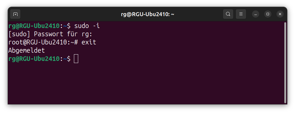

Mit sudo -i aktivierst nicht root, sondern Du bekommst eine Vollmacht mit root Rechten zu arbeiten.
Bei sudo -i musst Du nicht das root Passwort eingeben, sondern Dein user Passwort.

Das heißt, das würde passieren, wenn ich bei der Installation "Root deaktivieren" auswähle? Oder ist das wieder ein anderer Zusammenhang?
(vgl. #24, Bild2)
Und in Bezug zu #25: Sollte ich bei einer Neuinstallation einfach nur den Benutzer (mit wheel) anlegen, damit die Maske (#24, Bild1) bzgl "Root-Konto" nicht mehr rot ist?
So würde dann alles ausreichend gut angelegt? Und ich würde z.B. auf weitere Nutzer verzichten...
Das ist so wie ich das sehe der schlauste Plan.
