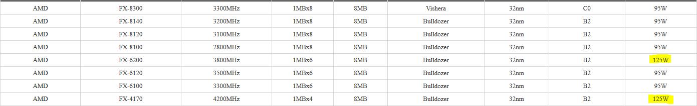

Vorweg sei gesagt, Prozessor ist einwandfrei zum Mainboard kompatibel, hundertfach in der selben Konfiguration bei Kunden im Einsatz und Praxis-erprobt.
Habe dir unterhalb auch einen Auszug beigefügt, dass sehr wohl auch Prozessoren mit 125W TDP (wie dein Prozessor) darauf funktionieren, dies nur zur Vollständigkeit angemerkt, wie schon erwähnt hundertfach so im Einsatz. unnamed.jpg

Die Liste mit den gelb markierten CPUs bezieht sich auf die Revision 3, siehe link:
http://www.gigabyte.de/support-downloads/cpu-support-popup.aspx?pid=3833
Übrigens passend zurecht geschnitten, dass man die Revision nicht lesen kann.
Du hast aber Revision 5 und da werden keine CPUs mit 125W TDP unterstützt.
http://www.gigabyte.de/support-downloads/cpu-support-popup.aspx?pid=4125
Entweder die haben keine Ahnung oder das ist ein Fall für den Verbraucherschutz bzw. an die Fachpresse wie ct wenden.
Sende den PC zurück. Die sollen ein geeignetes Board einbauen oder das Geld zurück erstatten.
Die Spannungswandler auf dem Board werden die Belastung auf Dauer nicht mitmachen. Das ist eine Sollbruchstelle.
