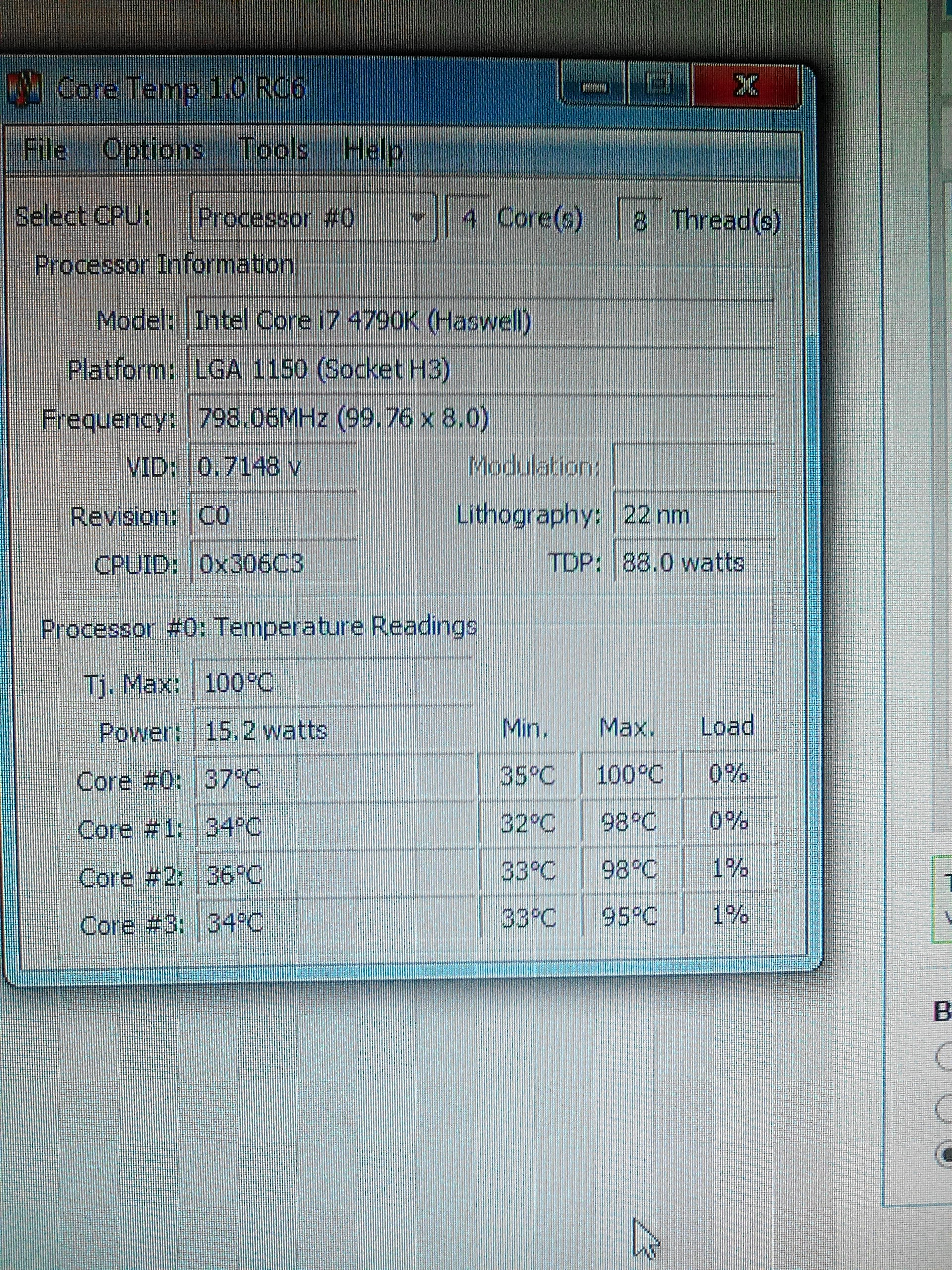

Die Idle Temperatur der Cpu beträgt 37 Grad und das bei 0.7148 Volt und 0.798 MHz. Unter last bzw. Gamen kam ich nach 5 Minuten auf 78 Grad.
Nach einem kurzen IntelBurnTest ca. 30 sec war die Temperatur bereits bei 100 Grad.

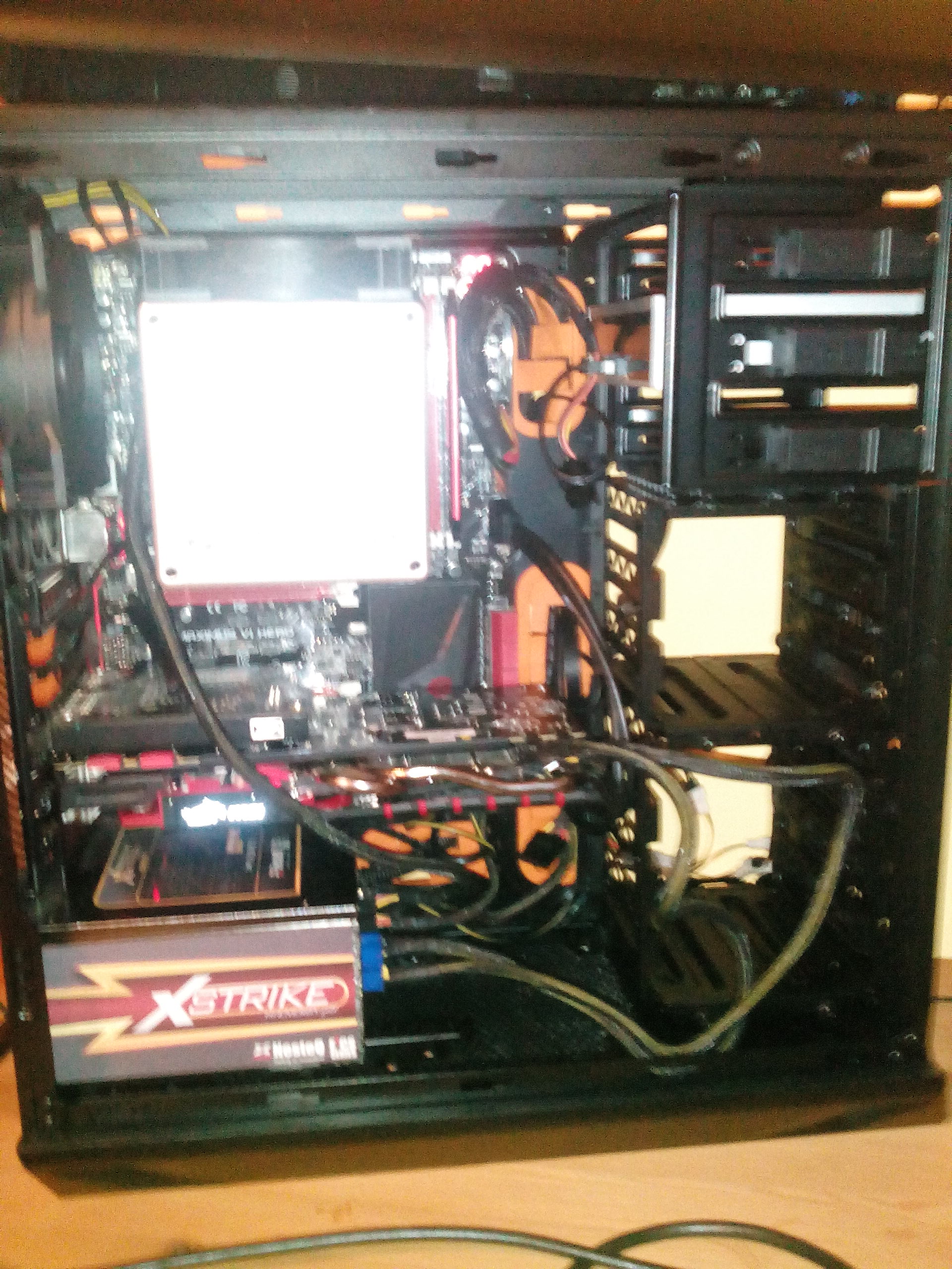

Ich hoffe ihr könnt mir helfen hier noch ein Bild vom dem PC

Der Kühler ist falsch montiert. Der Lüfter muss nach rechts über die RAMs zeigen. So bekommst Du einen Wärmestau, da die ganze warme Luft nach unten geblasen wird. Lüfter nach unten ginge auch, wenn es das Kühlermontageset zulässt.
In welche Richtung bläst der Lüfter des Kühlers ? Von oben nach unten ?
So schauts aus.

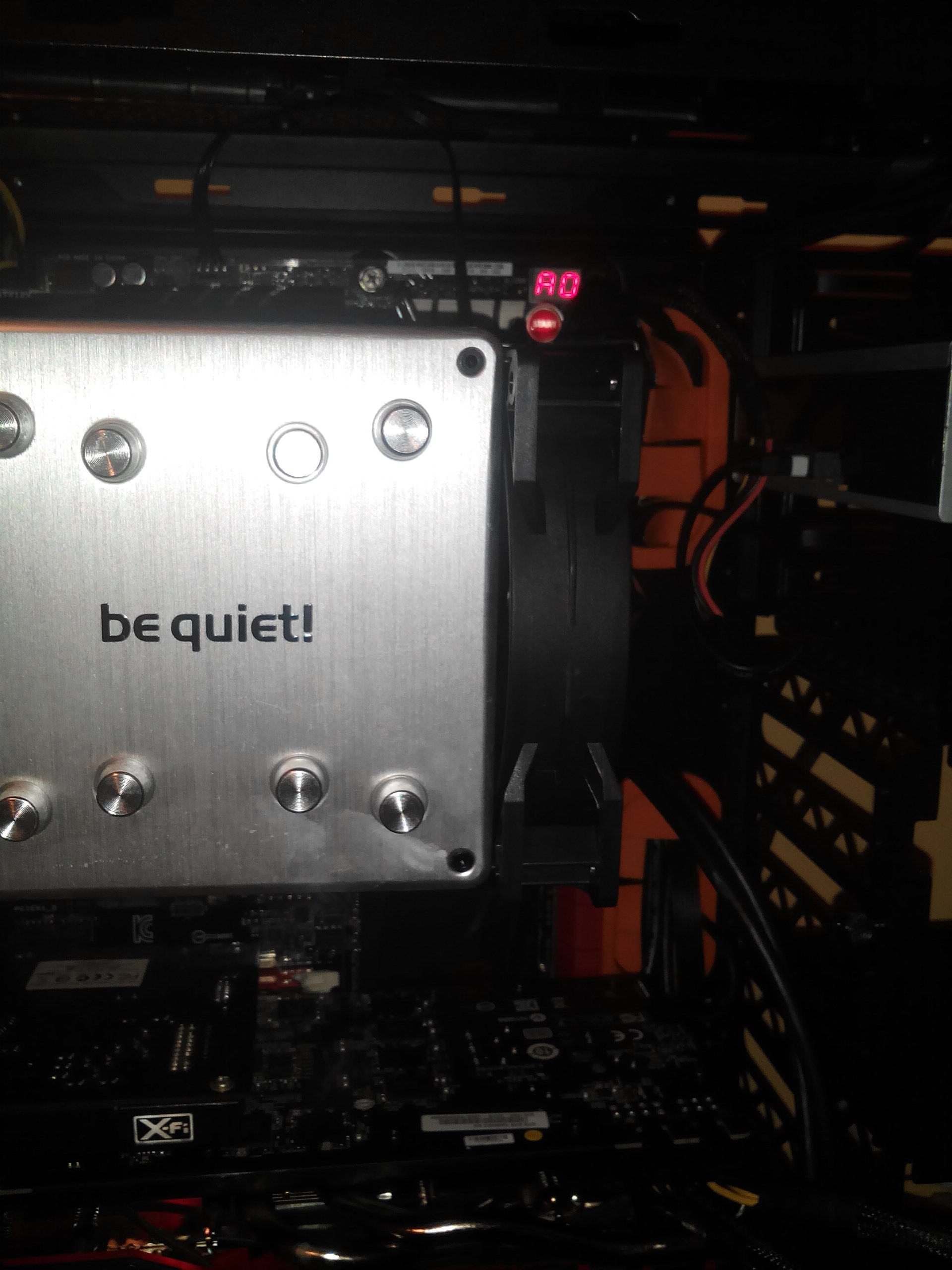

Uh danke für die antworten noch so spät. 2 Kühler vorne busten rein, einer hinten oben raus und der Cpu kühler pustet nach oben raus. Wie auf deinem Bild CSO nur das oben nochmal der CPU kühler rauspustet.
Kühler passt leider nicht über die Ramriegel und nach unten montiert bringt keine Veränderung.
dreh den kühler um 90 grad, setze den lüfter auf die ram seite und lasse diesen die luft durch den kühler nach hinten blasen. dann hast du einen airflow.
ausserdem würde ich dir raten, den oberen festplattekäfig aus zu bauen, wenn du diesen nicht benötigst. dann kann der frontlüfter besser luft ins gehäuse saugen.
vielleicht kannst du den lüfter etwas über den kühler ragen lassen.
so, wie du es jetzt hast, ist absolut nichts.
Du hast den Lüfter also "saugend" auf den Kühler montiert? Das funktioniert nicht. Lüfter werden immer "blasend" montiert. Außer bei CPU-Kühler mit 2 Lüfter. Da wird einer blasend und einer saugend montiert.
Ok, das könnte klappen @Andybmf probier ich eben
@Deathbringer Der Lüfter war so Standart montiert von Werk. Oder ich hab gefailt und er blässt wirklich.
Habe es jetzt sogemacht, dass er seitlich überragt mom Foto IMG_20150710_031908.jpg
Muss ich für die Test die seitenwände schließen? Sind beide offen. Lüfter sitzt halt jetzt direkt überdem Arbeitsspeicher

Langsam glaub ich das Speedfan einfach falsche Werte anzeigt. Er kann doch nicht von 37 Grad inerhalb von 5 sec auf 100 Grad gehen.
Ok HW Monitor sagt das gleiche. Habe jetzt direkt nach den 100 Grad die Backplatte gefühlt und die war nichtmal lauwarm. Also doch ein Lesefehler?
Teste doch mal gegen mit einem anderen Programm wie HWinfo z.b. Wenn die Temperatur wirklich so schnell ansteigt würde das bedeuten das der Kühler überhaupt keinen Kontakt zu der CPU hat.
