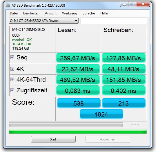

Habe heute eine Crucial m4 128GB eingebaut und Windows 7 neuinstalliert. Nach der Installation hab ich diese Punkte durchgeführt. Durch den Sammelthread habe ich erfahren, dass die Werte nicht in Ordnung sind. Zunächst war nur 4k-64Thrd zu hoch:
ssd5-jpg.281959
Nach der Installation von Grafikkartentreibern (HD 4850), Audigy Supportpack 4.0 von daniel-k, Treiber für Maus/Tastatur und Realtek HD Audio, .NET Framework 1.1 sind die Werte von seq. Schreiben plötzlich stark gesunken, während die anderen Werte leicht schlechter sind.
ssd6-jpg.281964
Auf der SSD ist außer Windows 7 und den Treibern nichts weiter, keine Benutzerdaten usw. Wie kann ich herausfinden, warum der Benchmark plötzlich andere Werte anzeigt und was das bedeutet?

TRIM aktiv?

Irgendwas stimmt an den benchmarkergebnissen aber gar nicht, denn a) müssten die sequentiellen Werte die höchsten sein, 4K-64 kann auf gar keinen Fall so hoch sein! und b) durch den SATA II Port (max. 3GBit/s = 375MByte/s) können niemals über 375MByte/s durchgehen, eher um die 300MByte/s!
Versuch nen anderen Benchmark. Ist dies die aktuellste Firmware?
Neueste Version des Benchmarkprogrammes?
Alle treiber beim neu Aufsetzen installiert?

für einen SATA II Anschluss sind doch die Wert ok
TRIM ist aktiv. Und das es keine HDD ist, weiß ich. Hab aber trotzdem mal die Wortwahl angepasst.
Das eine SSD bei SATAII nicht das volle Potential entfaltet, wusste ich schon vor dem Kauf.
Und ich bilde mir die komischen Werte nicht ein. Der Sammler hat schließlich auch ergeben, dass 127 MB seq. Schreiben zu niedrig und über 400 MB 4k-64Thrd zu noch sind. Außerdem war seq. Schreiben nach der Installation von Win 7 bei 180 MB, nur um dann plötzlich knapp 130 MB zu betragen. Und für diesen Abfall hab ich keine Erklärung.
N4p5t3r hat im Sammelthread eine ähnliche Konfiguration (SATAII) wie ich und bessere Werte. Das ist also möglich. Und die Werte meiner SSD sind laut meckswell eben nicht ok.
Firmware siehe Screen, hab die Intel Chipsatztreiber 9.3.0.1020 installiert und im BIOS AHCI aktiviert. Benchmark ist direkt von der Herstellerseite.
Meine Güte. Jedes System ist anders. Wir wissen nicht an welchem Controller deine SSD hängt. Und könnte man sich vielleicht denken das der Benchmark nicht völlig korrekt arbeitet?
Wenn die 4k-64 werte schon unmöglich mit deinem System machbar sind, sind vielleicht auch die anderen komplett falsch?
Also keine Panik. Scheiß doch auf den Bench. Wenn das System schnell läuft ist alles bestens.
der Intel 965P ist ja schon sehr alt.
Bietet Intel keine AHCI Treiber für den Chipsatz an? Wenn ja, installiere und nutze den. Zur Zeit nutzt Du den von MS mit gelieferten.
Deine großen 4K Werte liegen an irgendeiner Caching Funktion. Solche Werte gibt es nicht.

Welche Cachingfunktion könnte das sein? Hab entsprechend der Anleitung von Netzwelt eine Menge deaktiviert.
