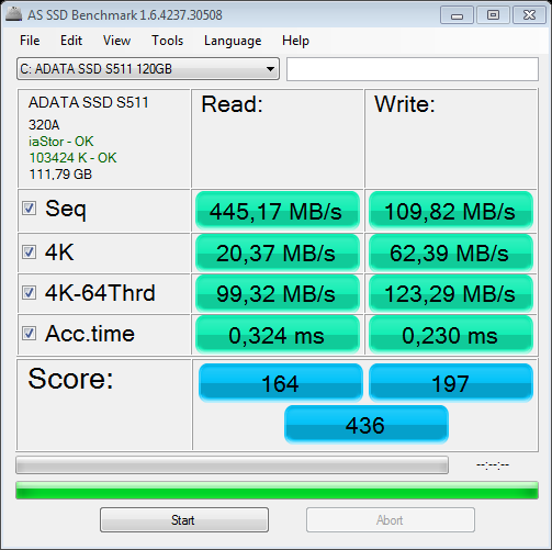

Sind die Werte meiner A-Data S511 in Ordnung?
Und es ist auch normal, dass seq. Lesen mal 50Mb's/s mehr oder weniger ist, genau wie seq. schreiben?

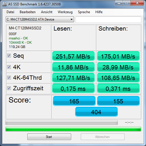

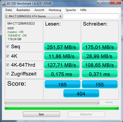

Habe eine Crucial M4 128GB an SATAII hängen. Leider habe ich einen älteren SB710 Chipsatz.

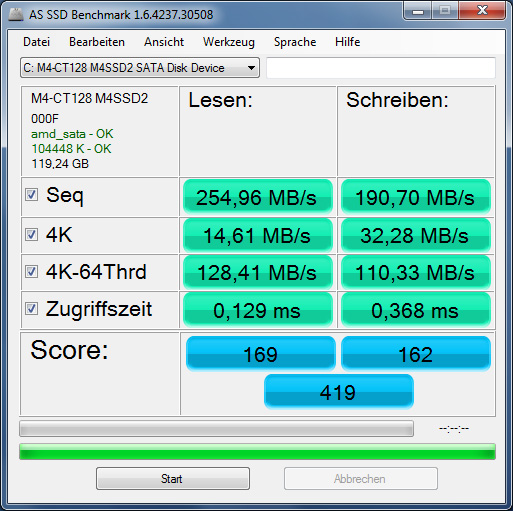

Habe verschiedene Treiber auspropbiert und der neuste AMD ist der schnellste. Sind die Werte ansonsten in Ordnung?
ach ja: die Firmware habe ich auf 000F aktualisiert.

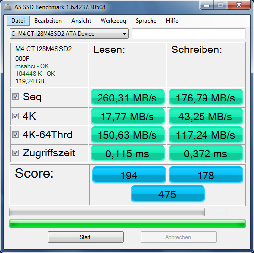

EDIT: verwende jetzt wieder den MSAHCI, da nur dieser TRIM unterstützt. Auf eine Empfehlung hin habe ich C1E im Bios deaktiviert und jetzt sind die Werte deutlich besser geworden (siehe neuer Screenshot).
