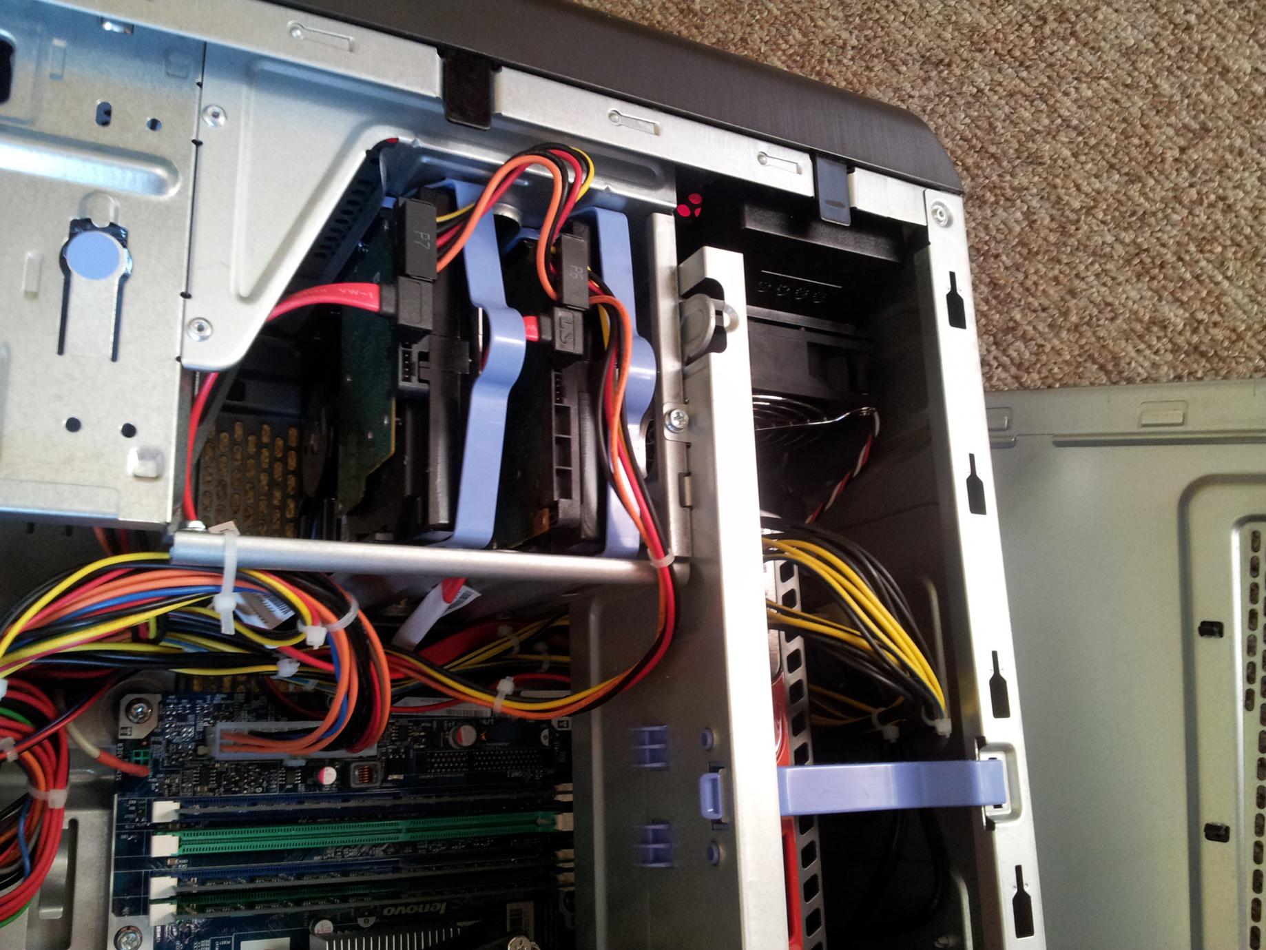

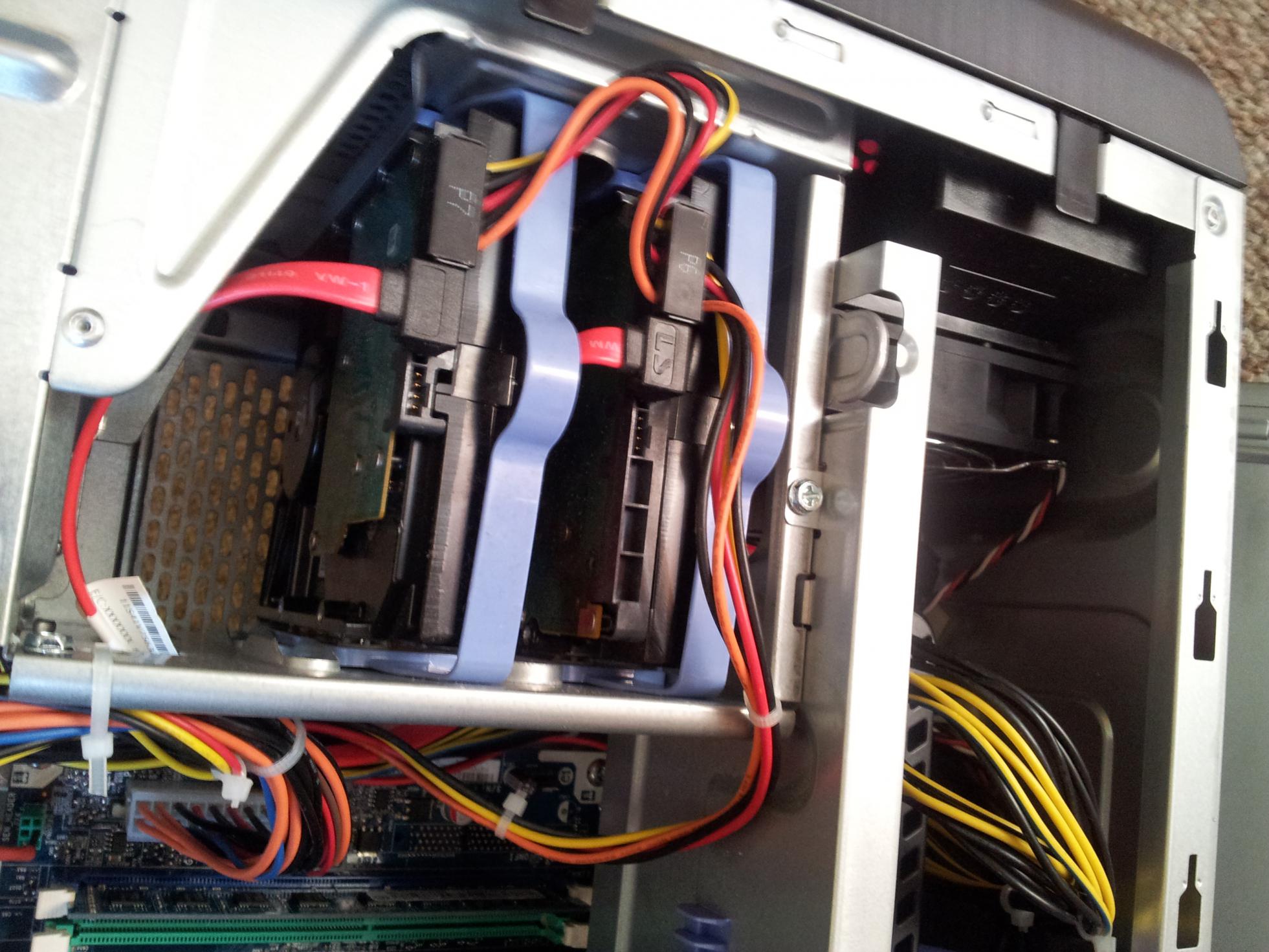

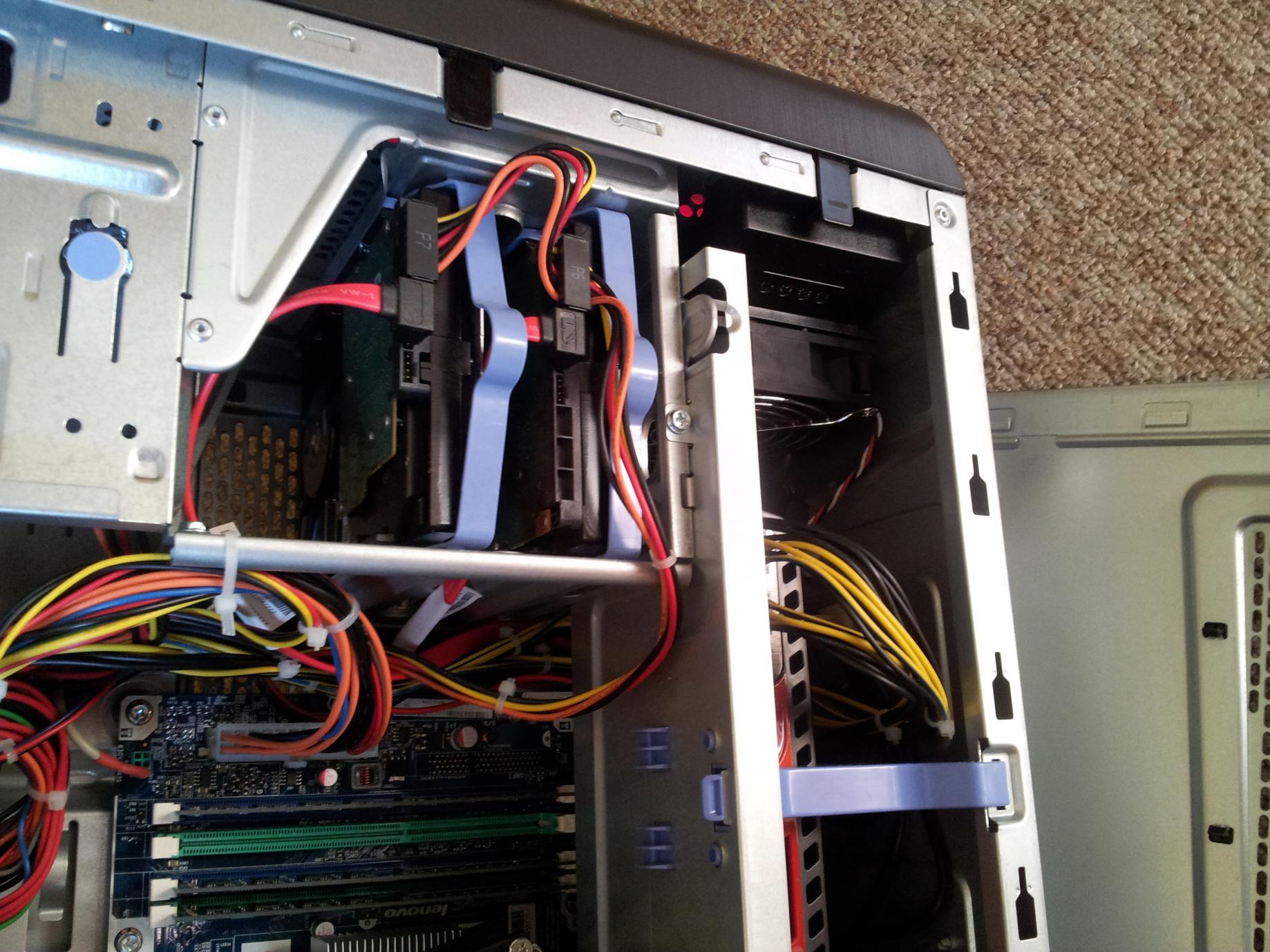

Noch was im Lenovo habe ich noch Platz für 2 Festplatten. Mein Probleme ist die vorhandenen Festplatten sind in einen Halter eingebaut aus blauen Plastik und man schibt diese einfach mit diesen Halterung raus. Wo bekommt man diese ?
Habe schon gegoolglet aber nichts gefunden. Wie heissen die eigentlich.
Das dürfte wohl was modellspezifisches von Lenovo selbst sein.
Nur interessenhalber: kannst du ein Foto davon machen (einfach vom eingebauten Zustand)?

Es tut mir leid, aber ich war übers Wochenende nicht da. Bilder kann ich reinstellen.
Gibt es denn hier keine anderen Lenovo User ?

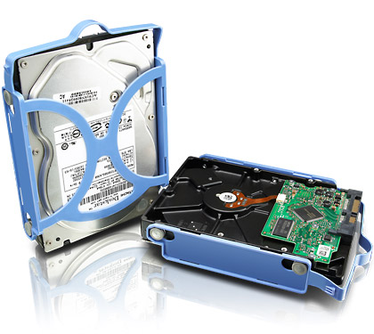

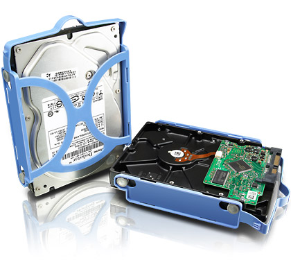

Greife noch einmal das Thema auf. Kennt jemand solche Halterungen und weiß wo man diese bekommt ? Siehe Bild.
