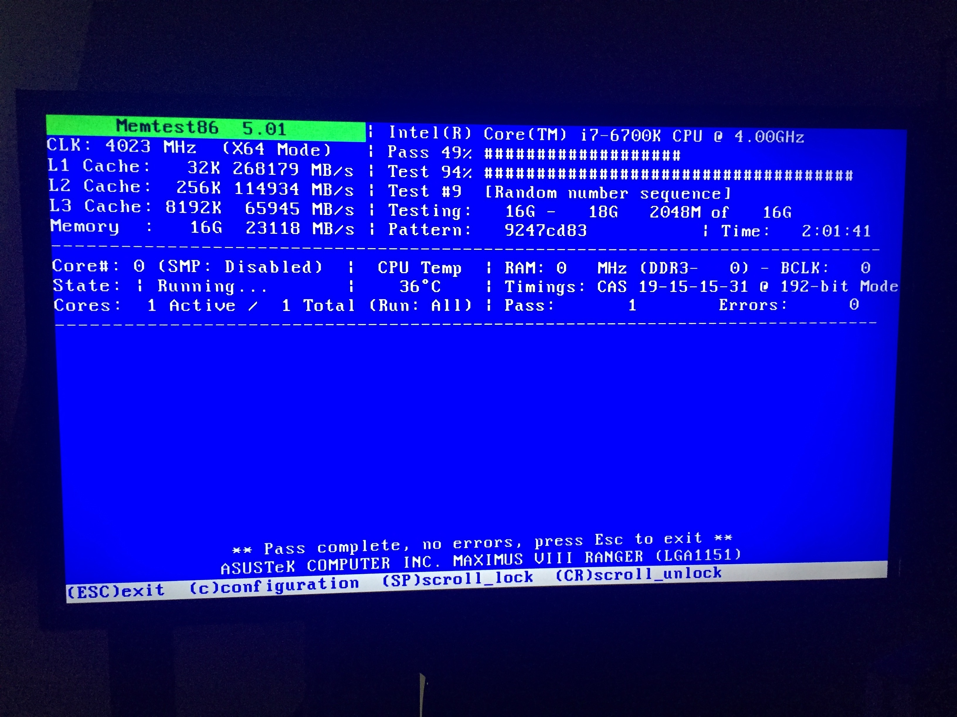

Mit welchen Latenzen läuft der denn jetzt bei dir?Angegeben ist der mit :Getestete Latenz: 14-16-16-31
In Memtest Screen steht aber:19-15-15-31 deshalb.

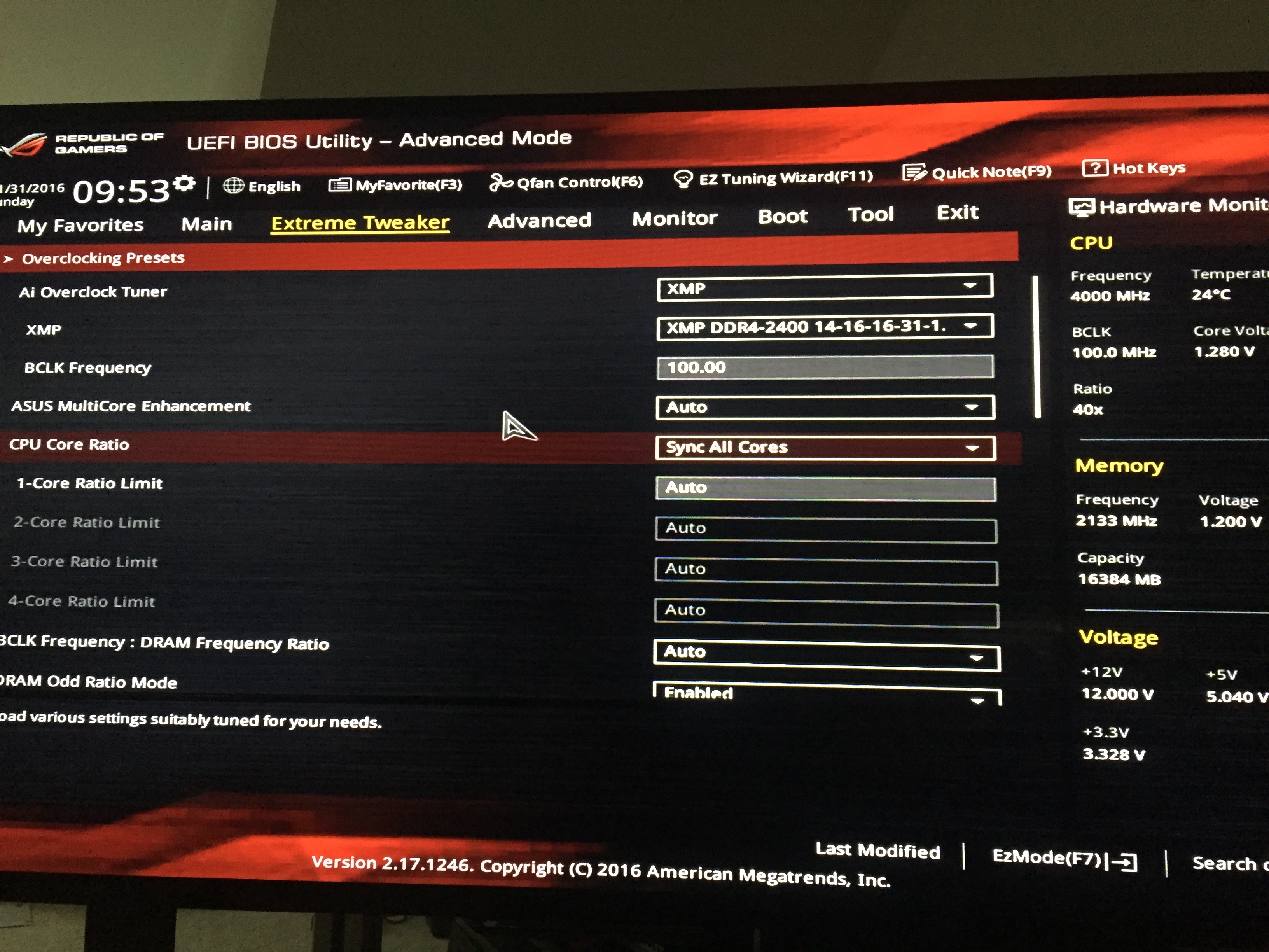

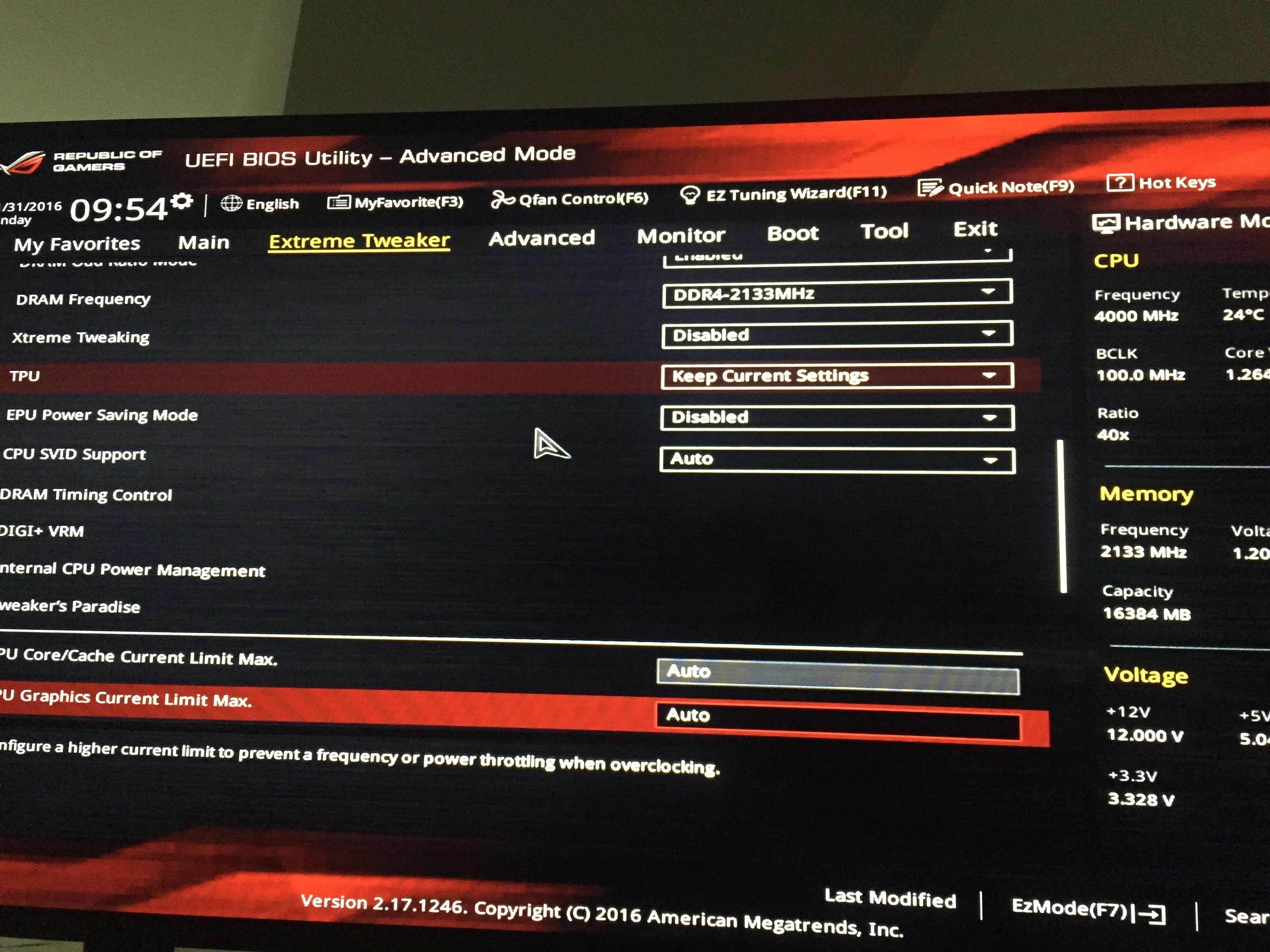

Habe den RAM nun mal wie folgt eingestellt, hoffe es hilft.

Ja gut teste mal weiter.Wenn das Bios noch nicht aktuell ist würde ich es auch mal aktuallisieren.
BIOS ist aktuell.
Ich werde berichten, wenn ich paar Tage testen konnte oder einen Freeze hatte.
Danke schon einmal für die Unterstützung.
