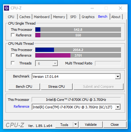

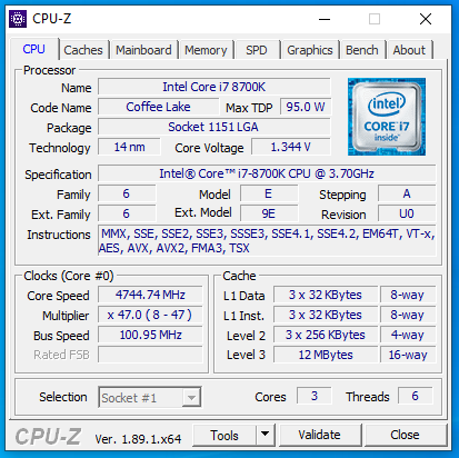

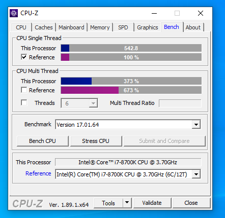

Ich habe meinen Intel i7 8700k übertaktet (nach online Anleitung, so das ich nichts falsch mache, mit genau meinem Modell)
-> Genau mit meinem Mainboard und der selben CPU
-> https://www.anandtech.com/show/14047/the-gigabyte-z390-aorus-master-motherboard-review/8
Best CPU performance - 64-bit - October 2019
-> https://valid.x86.fr/bench/1
Doch wenn ich jetzt die Reference daraus ziehe, ist meine CPU noch langsamer, als der Original Takt?!
Was aber eigentlich nicht sein darf?!" weil der Originale Takt besteht aus 3.7 und ich habe es auf 4.7 getaktet.
Oder verstehe ich etwas falsch?
Wie kann das sein?
Reference: Siehe Bilder

Deine CPU läuft nur mit 3C/6T xD was hast du gemacht?
Reaktionen: dsxiadndxe, sebbolein, Asghan und 2 andere
Ich weiß es selbst nicht?! Kann es sein, dass im Bios was falsch eingestellt ist, oder meine CPU einfach ein anderes Modell ist?! Kplan.
Du hast nicht zufällig mit msconfig gespielt, oder? Ansonsten ins BIOS gehen und die Defaults laden. Danach nochmal schauen. Und ja....es kann sein, dass im BIOS was falsch eingestellt ist....was mich zurück bringt zur Sinnhaftigkeit von pauschalen Anleitungen.... :D
atari2k
Theoretisch kannst du auch im BIOS/UEFI die Zahl der aktiven Kerne verändern. Fragt sich nur, warum du überhaupt an dieser Einstellung herumspielen solltest ...
Wartet mal_ Tatsächlich hattest du Recht "atari2k"
Ich habe mal was in "msconfig" verstellt, um mein Windows schneller zu booten" doch jetzt gerade alles auf Standard und neugestartet (alle Core´s und Threads sind wieder online)"
Danke dir! ;D" Ich__idiot!! Und die Reference stimmt auch im CPUZ Test_ THX ;D
Läuft alles stabil nach dem Takt: nochmals danke für die schnelle Hilfe ^^"
