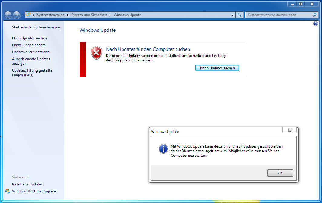

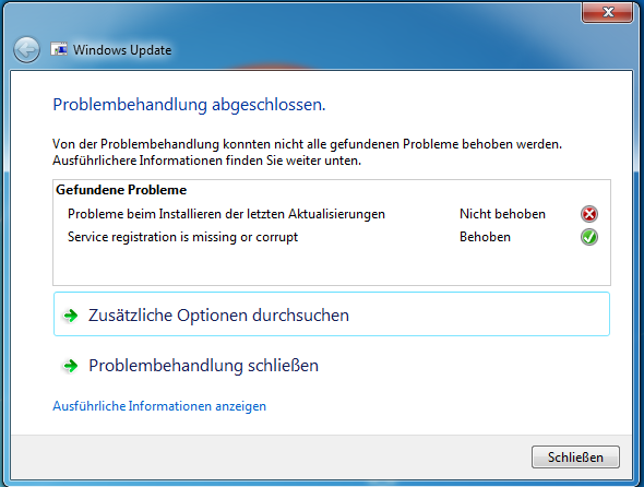

Diese Fehlermeldung erhielt ich, wenn ich Windows Update aufrief und auf "Nach Updates suchen" klickte.
Anhand dieser Anleitung (Stichwort: "Windows Update via Microsoft-Tool reparieren") habe ich dann zumindest das obige Problem beseitigen können:

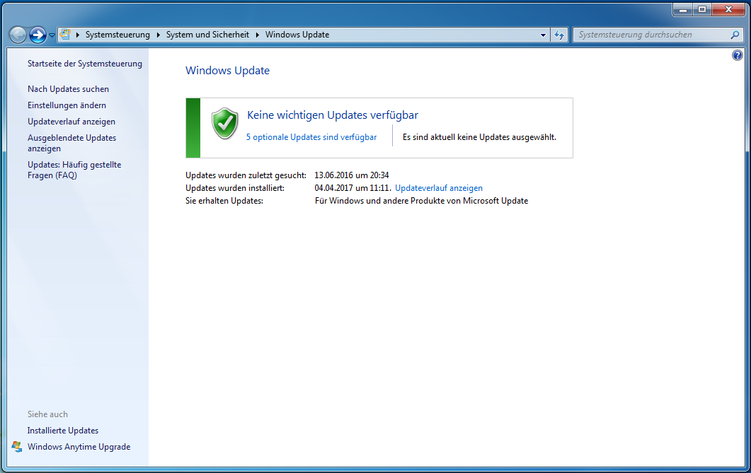

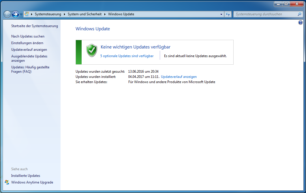

Nach dem Einspielen des MS Fix war obiges Problem behoben und auch die Update-Umgebung zeigte wieder alles im grünen Bereich an:
Hinweis: Die beiden hier angegeben Daten für zuletzt gesuchte/installierte Updates können nicht stimmen. Ich bin mir hunderprozentig sicher, dass der Computer noch im Sommer automatisch (beim Herunterfahren) Windows Updates installiert hat.

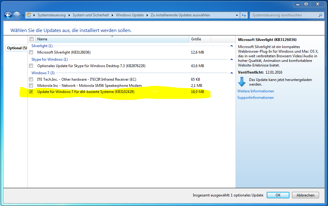

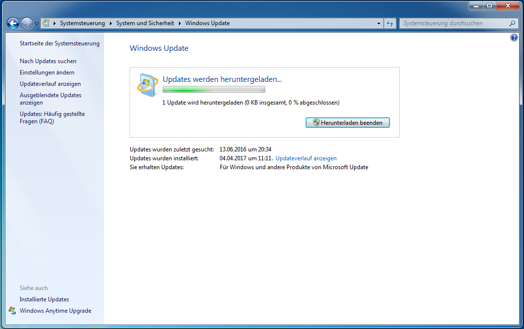

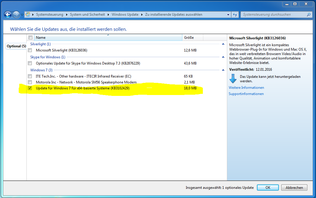

Nachdem nun also alles scheinbar wieder funktionierte, wollte ich das optionale "Update für Windows 7 für x64-basierte Systeme (KB3102429)" installieren, markierte es und startete den Download:

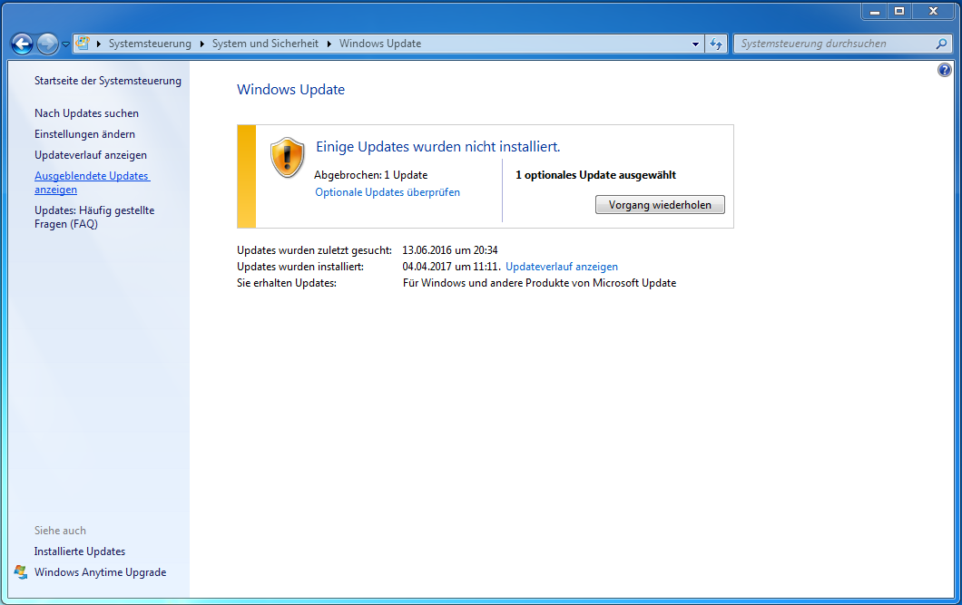

Allerdings passierte: nichts! Egal, wie lange ich den Download im Hintergrund laufen lasse, er verbleibt bei 0%. Selbstverständlich habe ich auch es auch nochmal nach Neustarts versucht, aber das Ergebnis bleibt dasselbe, ich kann den Vorgang letztlich nur abbrechen:

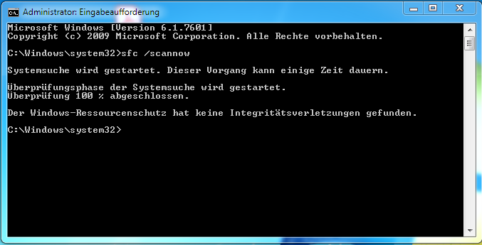

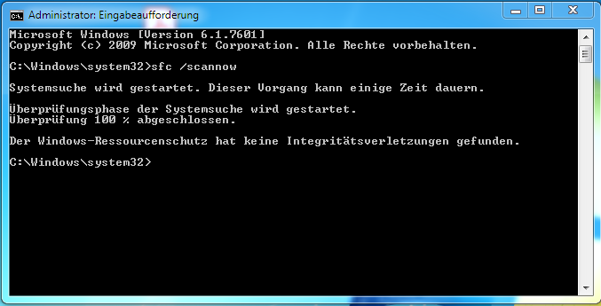

Ich habe über die Eingabeaufforderung auch schon das System mit dem Befehl "sfc /scannow" geprüft, wobei jedoch kein Fehler gefunden wurde:
