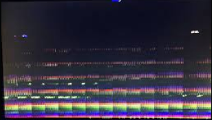

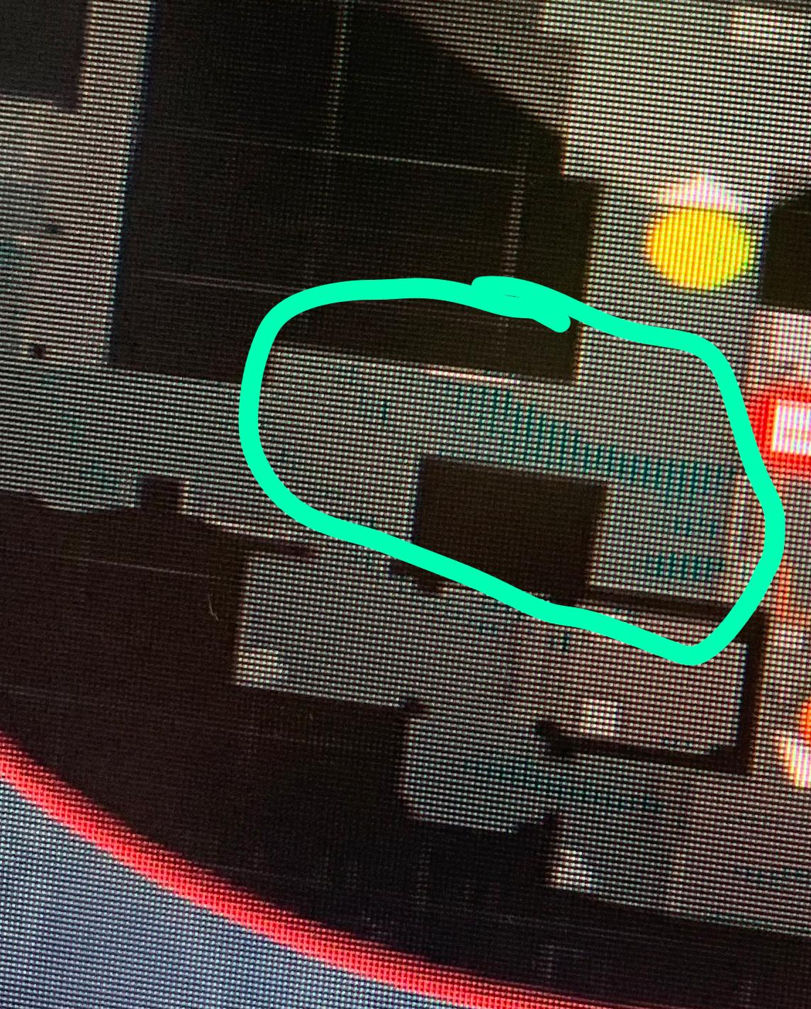

Beide Bildschirme werden öfters nicht erkannt, vor allem wenn man diese aus dem Standby-Modus holt.
GPU Auslastung war desöfteren bei 30-40%, obwohl ich nur im Browser gesurft bin.
Streifen, welche über den ganzen Bildschirm gingen (gingen erst nach etliche Restars weg)
(Bild zu den Streifen ist im Anhang)
Sind das typische Anzeichen, das die GPU den Geist aufgibt?
Mehrere Benchmarks laufen lassen (TimeSpy, FireStrike, HeavenBench) um die Fehler zu rekonsturieren

Ich denke da fängt an sich der V-Ram zu verabschieden.
Also wohl ein GPU defekt?

Der Fehler sieht nicht ganz so typisch nach VRAM Artefakt aus. Zumindest ist das nicht so wie ich es selbst kenne und auf Bildern gesehen habe. Aber es könnte es trotz allem sein.
coasterblog schrieb:
2 Bildschirme, höhere Last auf der Karte. Ganz normal. Klemm´ einen ab und du wirst den Unterschied sehen.

edit: normalerweise sind die Artefakte etwas strukturierter als bei dir:
Auch wenn diese über den ganzen Bildschirm gehen?
Bei mir waren es solche Streifen wie in dem Bild ganz oben, bloß das sich diese über den ganzen Bildschirm gezogen haben.

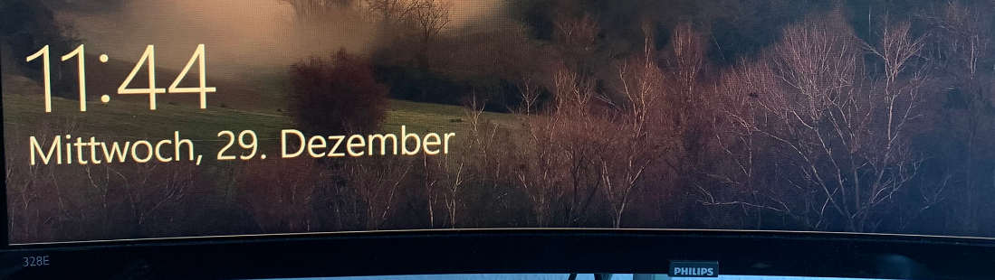

Edit: Was mir auch aufgefallen ist, ich weiß nicht ob das relevant ist, jedoch habe seitdem die Grafikkarte solche faxxen macht auch einen weißen Streifen am Bildschirm, wenn ich den PC starte
Manchmal hilft backen der Karte. Ist aber nie von Dauer und man muss da vorsichtig sein.

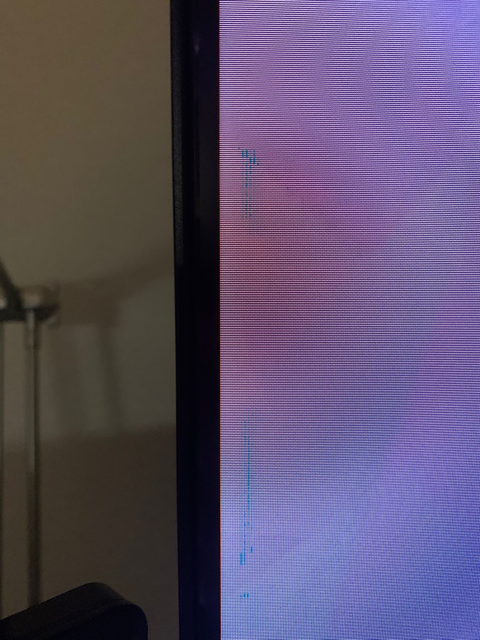

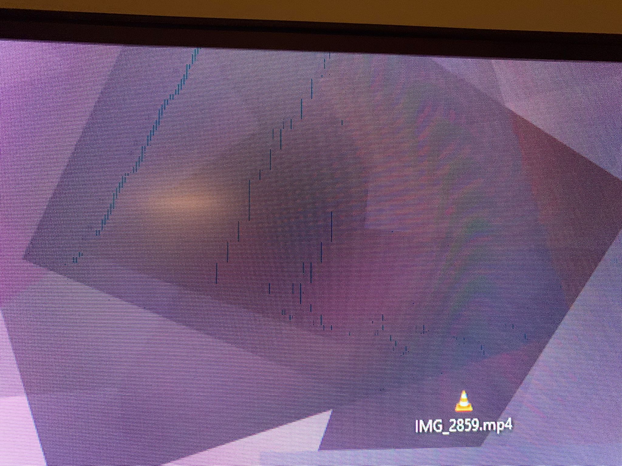

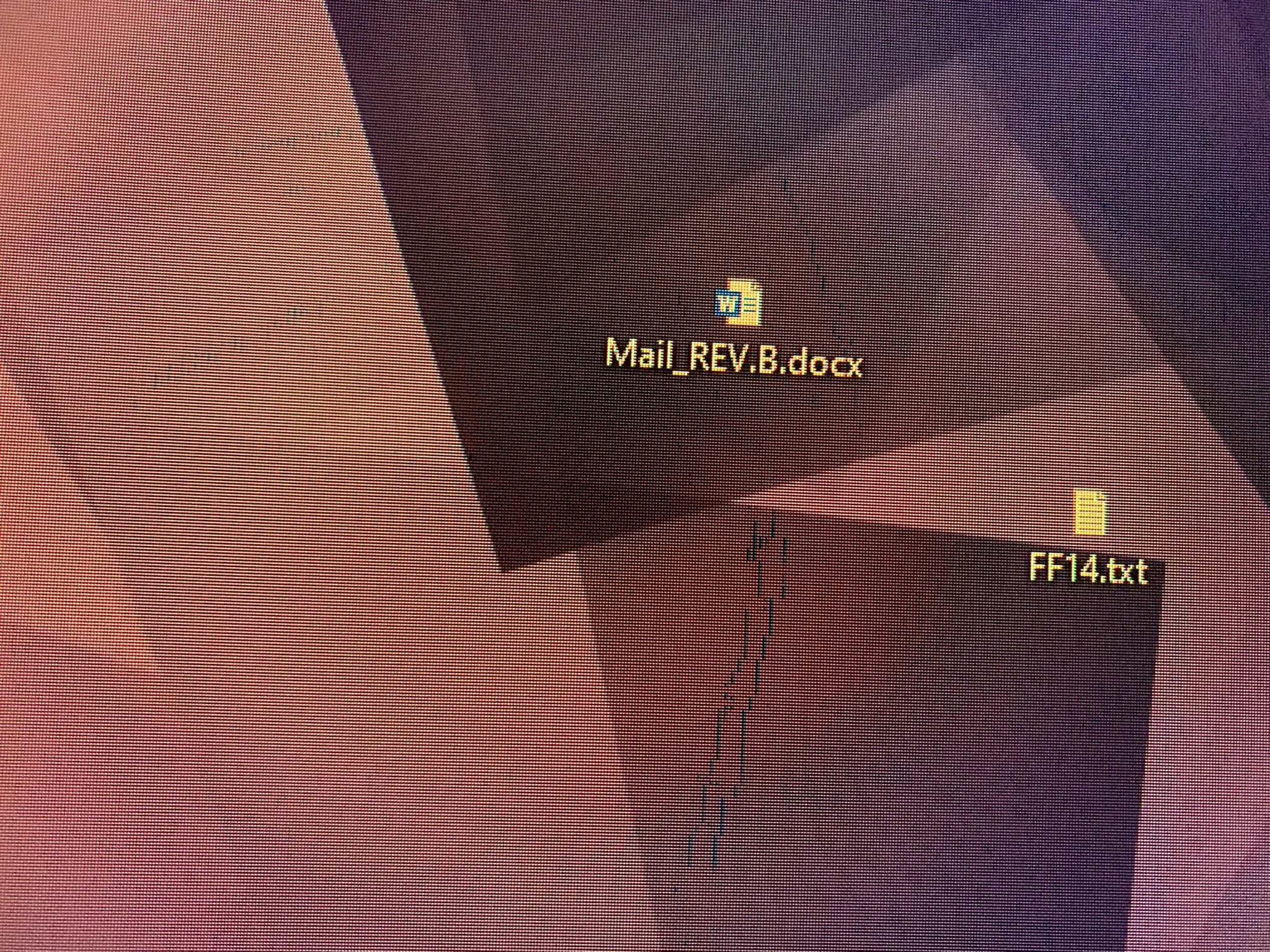

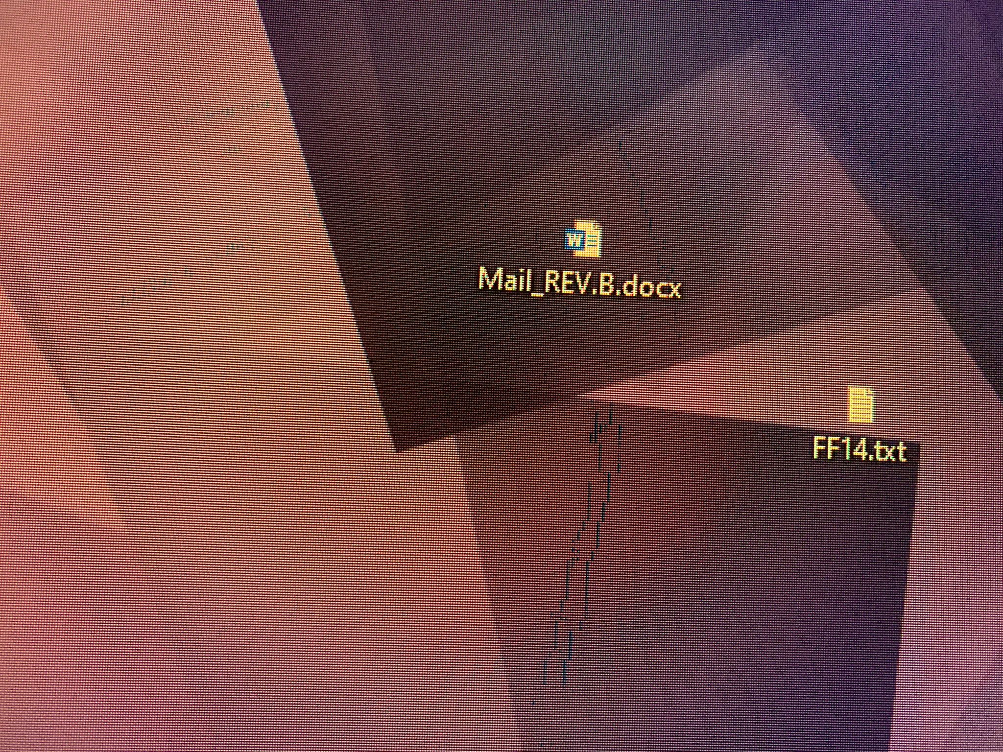

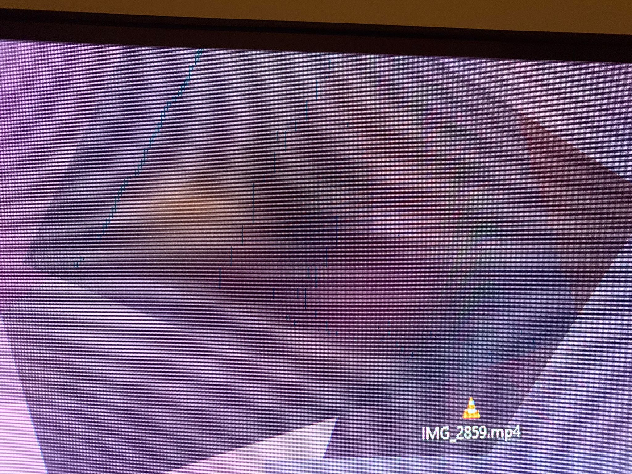

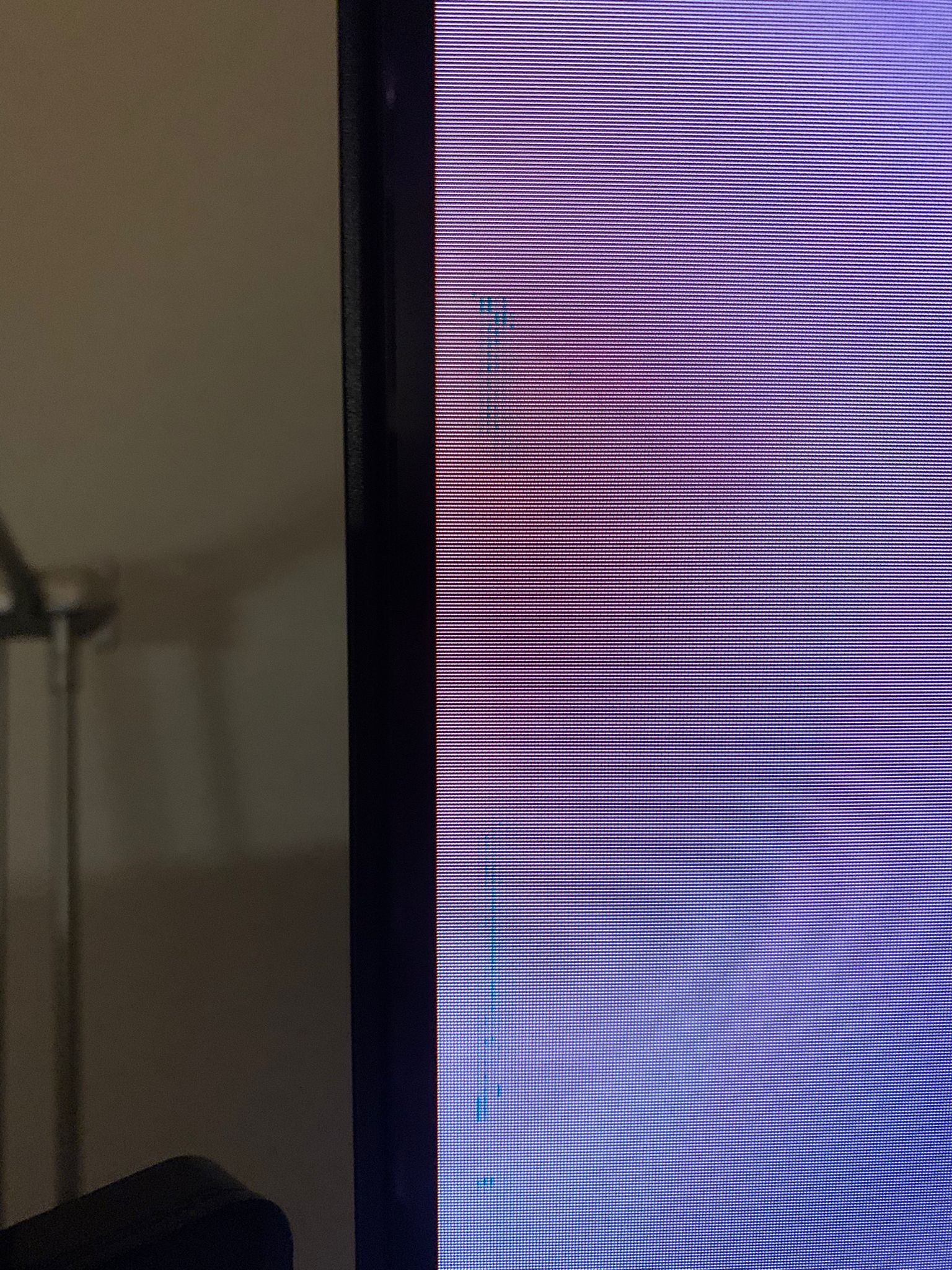

Kleines Update hab die GPU nun getauscht und jeweils das Kabel und habe festgestellt das der große Bildschirm weiterhin Probleme macht (hab nun genaue Bilder im Anhang hochgeladen).
Ich habe beide Bildschirme einzeln an der neuen GPU angeschlossen und festgestellt das der Fehler nur auf dem großen Bildschirm nach kürzester Zeit auftritt und das mittlerweile mehrmals täglich (5-6x).
Kann ich davon ausgehen das der Bildschirm defekt ist?
EDIT:
Oder kanns doch das Mainboard sein?
Edit2:
Was mir ebenfalls eben aufgefallen ist, das sobald der Fehler kommt ein USB-Disconnect Sound abgespielt wird..
Ich habe das selbe Problem bei mir entdeckt
Und es gibt oft eine simple Lösung und zwar ist es oft das die monitore im kalten Zustand zu Artefakten neigen vor allem bei höheren Herz zahlen am besten mal runtergehen und denn monitor warm werden lassen dann wieder hoch
stellen
stellen
Danke für deine Antwort.
Dann hätte das Problem doch von Anfang an auftreten müssen oder nicht?
Und nicht 1 1/2 Jahre später oder?
