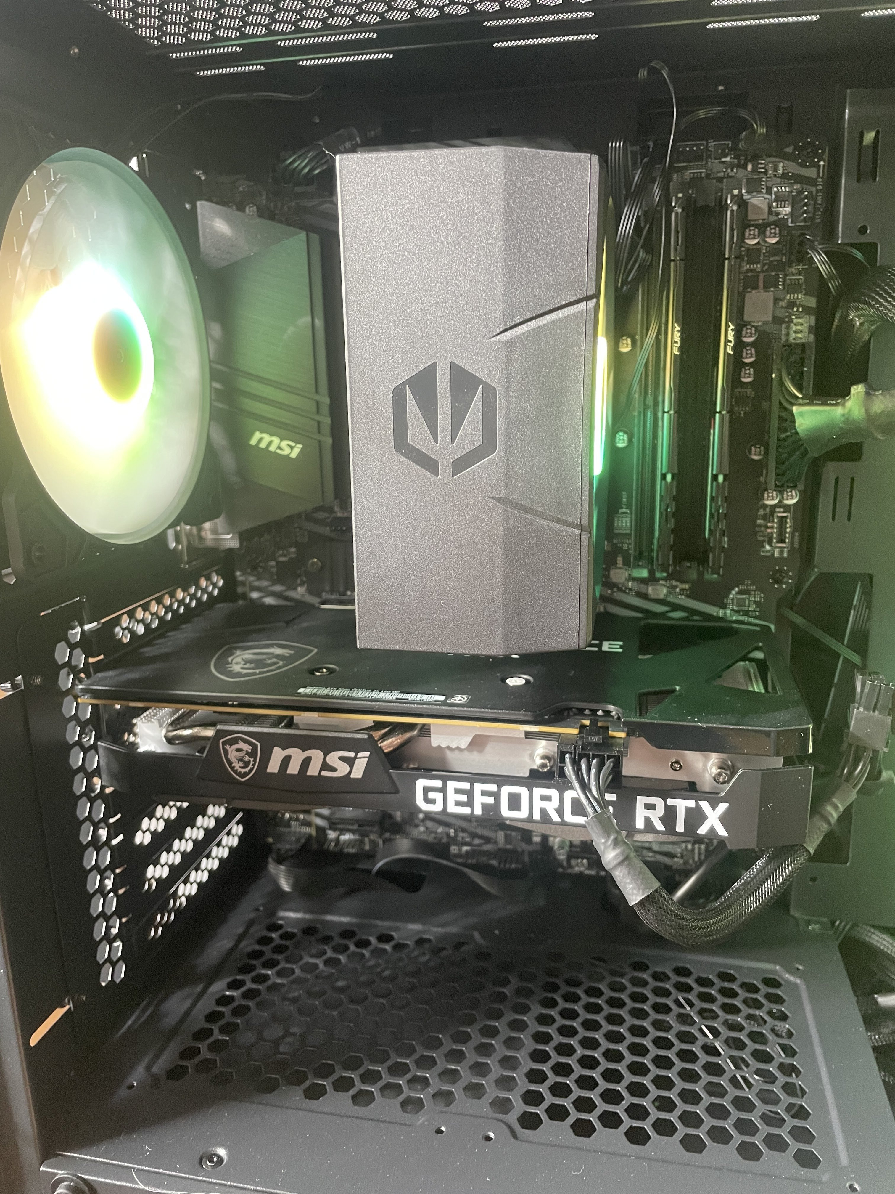

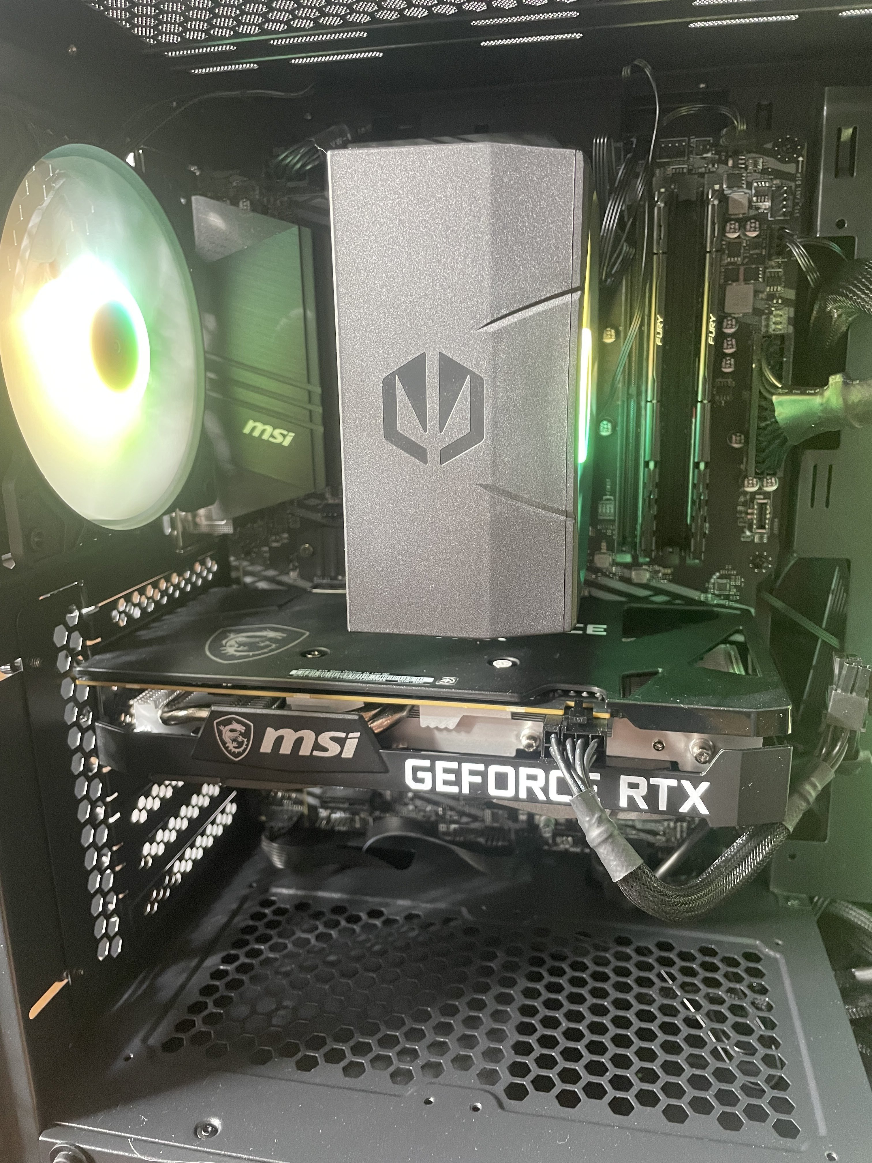

Drewkev schrieb:
Mach mal ein Foto vom Innenleben des PCs.
Vergiss nicht, dass deine Grafikkarte auch noch ganz gut Abwärme erzeugt.
motorazrv3 schrieb:
Hast du den installiert? Vielleicht eine eventuell vorhandene Schutzfolie unter dem Kühler nicht entfernt?
Schutzfolie hab ich entfernt und mit der vor aufgetragenen Wärmeleitpaste instaliert

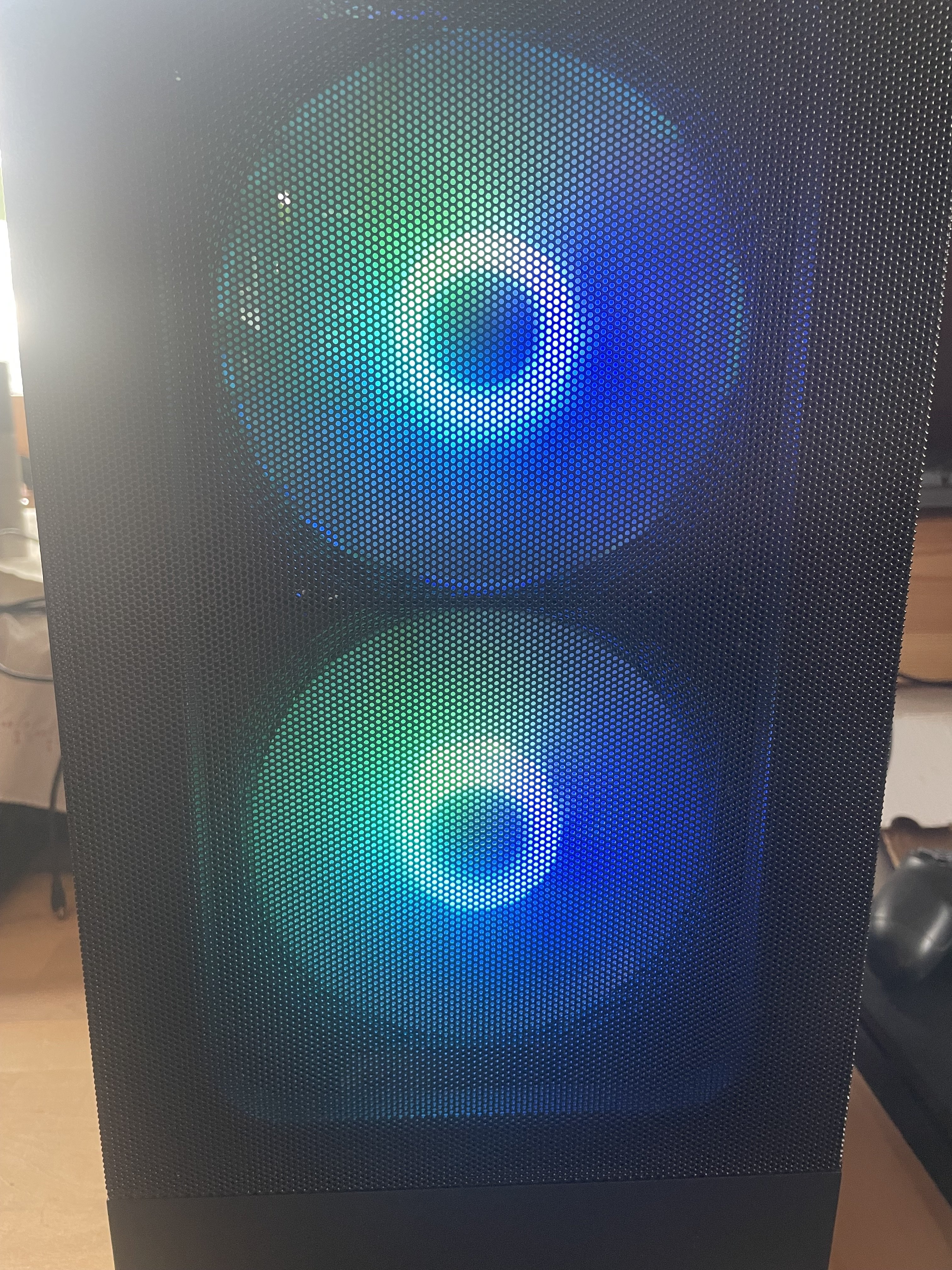

In der Front habe ich 2 Vorinstallierte Lüfter

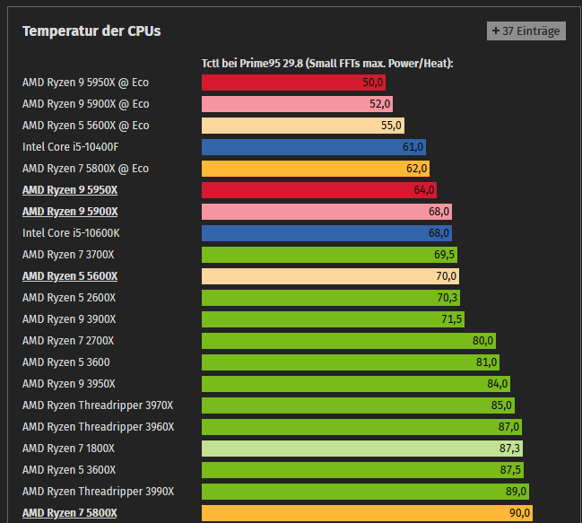

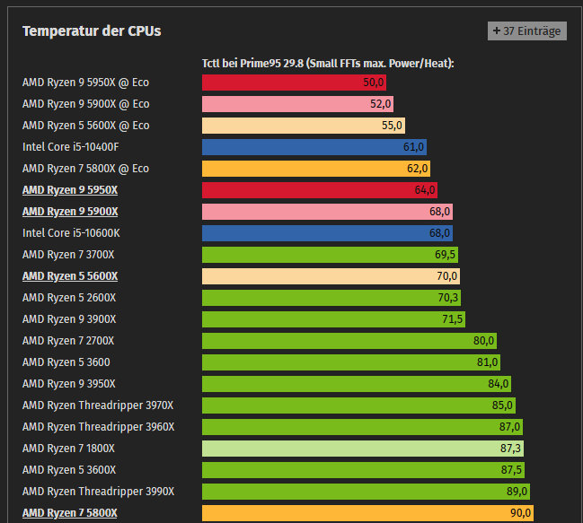

Der 5600X hat ein PPT Limit von 76W, der 5800X 140W bei gleicher Chipfläche, somit muss der 5600X @Stock deutlich Kühler sein, das sagt auch der Test von Computerbase. Unter Prime sind es 20° Unterschied!!!
Fazit: Es ist viel zu heiß und nicht okay.

Der Kühlkörper des Spartan ist kaum viel dicker als der Lüfter.
Er hat zwar vier Heatpipes, die z Gröbste abdecken, aber da gibbt es ordentliche Riefen dazwischen.
Da darf man also nicht an WLP sparen. Ein Foto des Abdrucks wäre gut.
Auch viel Wärmeenergie puffern wird der kleine Kühlkörper nicht können, da braucht es also
nicht zu geringe, dauerhafte Lüfterdrehzahlen.
Da hätt ich wohl einen etwas besseren Kühler genommen. Mindestens nen Endorfy Fera 5 Dual, Arctic A35,
Thermalright Assassin King.
Auch ein zusätzlicher Lüfter hinten oben raus am Gehäuse, übern Kühlkörper kann sicher nicht schaden.

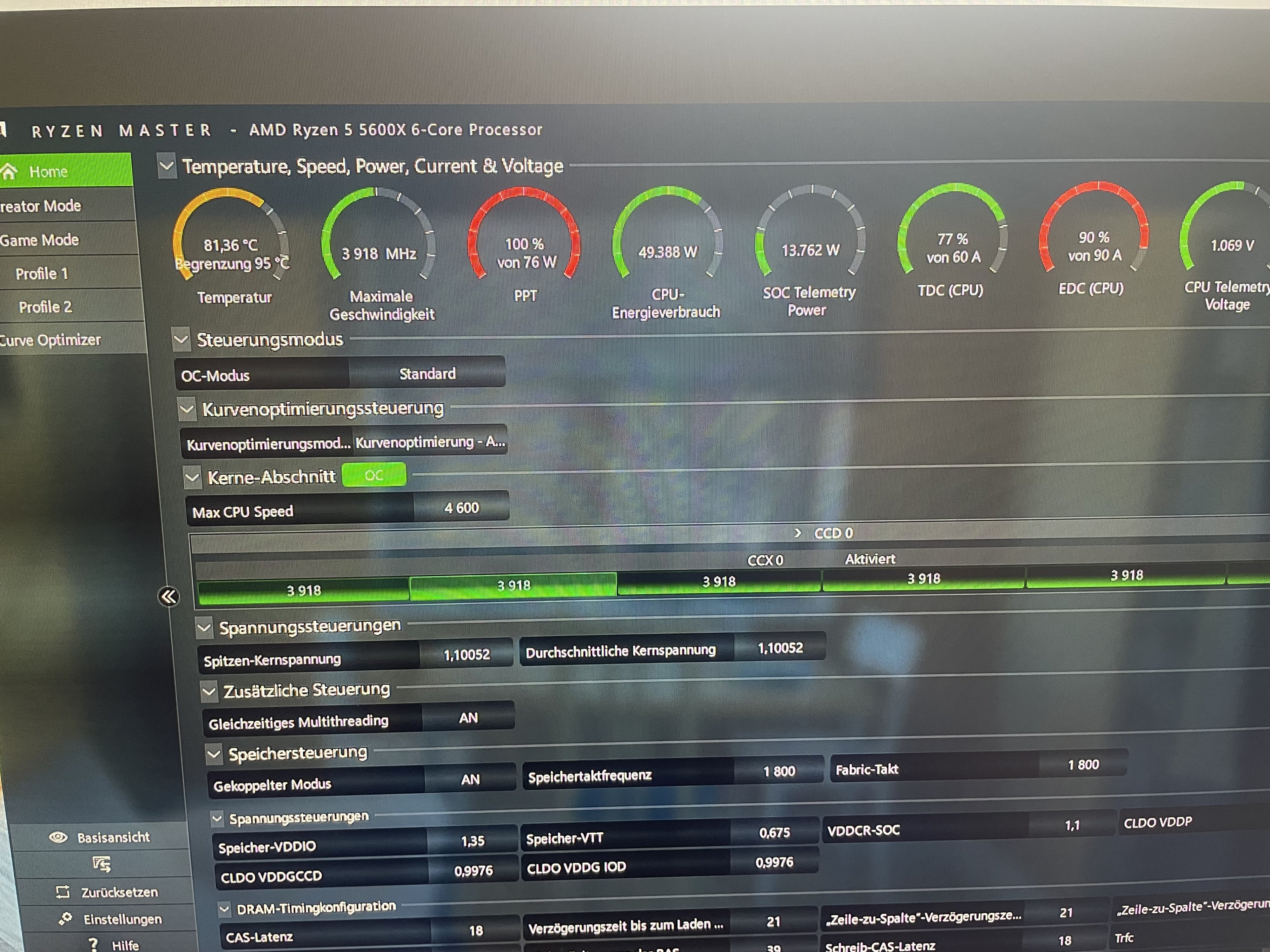

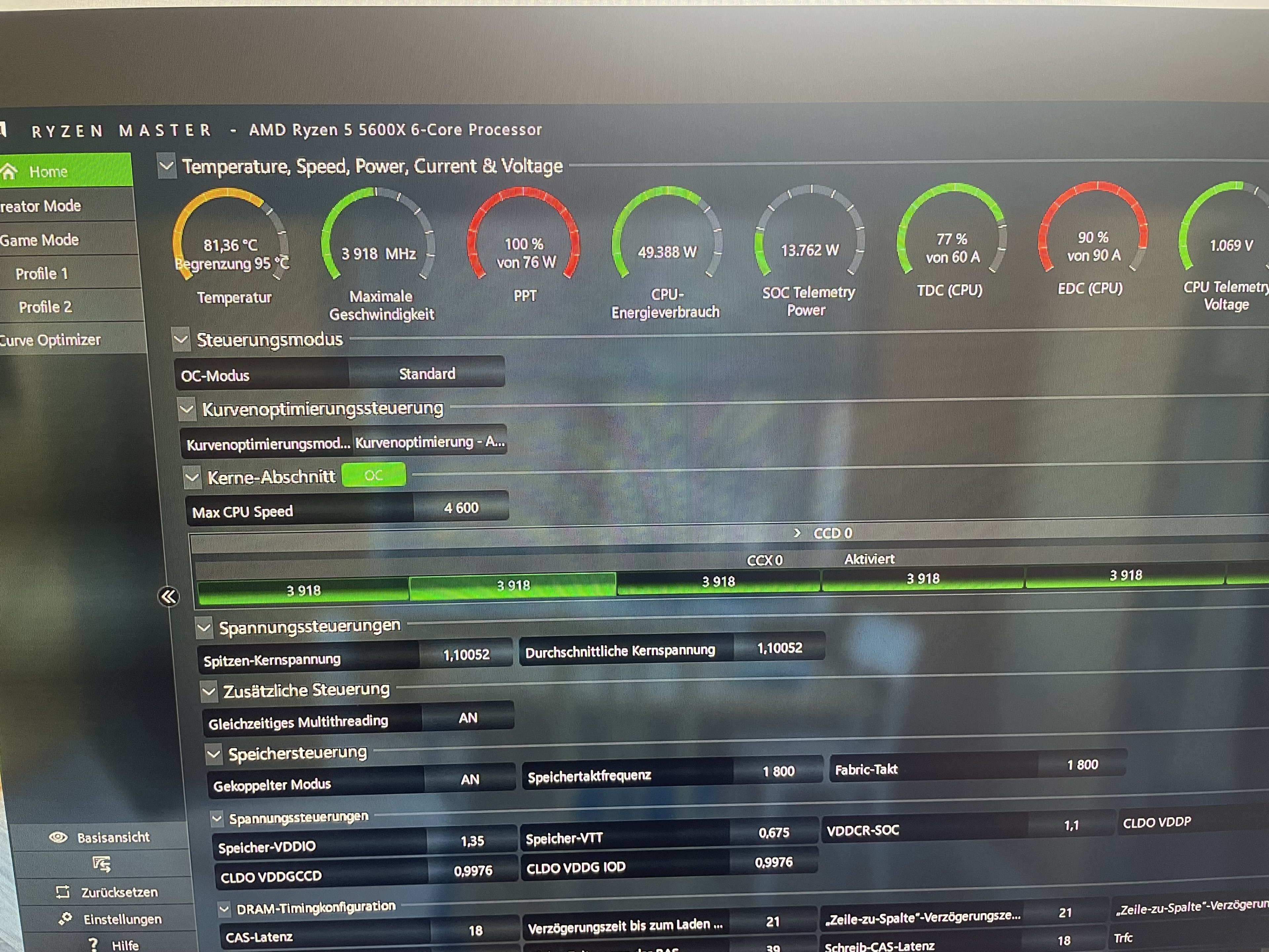

Die Temperaturen haben sich irgendwie beruhigt jetzt aber die CPU taktet irgendwie nicht mehr auf die 4.6 GHz
Der taktet schon so wie er soll (die 76W PPT werden genau ausgereizt). Es gibt nunmal unterschiedliche Lasten, wo die CPU auch unterschiedlich hoch taktet, Stichwort AVX, AVX2, FMA3, Auslastung der Caches bzw. des RAM-Interfaces etc.
Edit: Jetzt, wo ich den Kühler gesehen hab, sind glaub 81°C @76W noch gerade so i.O. Der Kühler scheint glaub mit seinem Direct-Heatpipe-Konstrukt nicht ideal zu sein für AMD-CPUs, wo der Hotspot recht klein und nicht mittig liegt.

Durch das 76W Limit wird deine CPU im Screenshot auf 3,9 GHz gedrosselt und geht trotzdem über 80°C. Mit 105W bleibt der Takt über 4,5 GHz Allcore, aber die Temperaturen werden entsprechend höher.
Interessanterweise darf der 5600X im Gegensatz zu den anderen Ryzen 5000X 95°C warm werden. Es ist also nicht zwingend ein anderer Kühler notwendig.
Pusten die Lüfter vorne am Gehäuse rein, am Kühler von vorne nach hinten durch und dann hinten aus dem Gehäuse wieder raus?

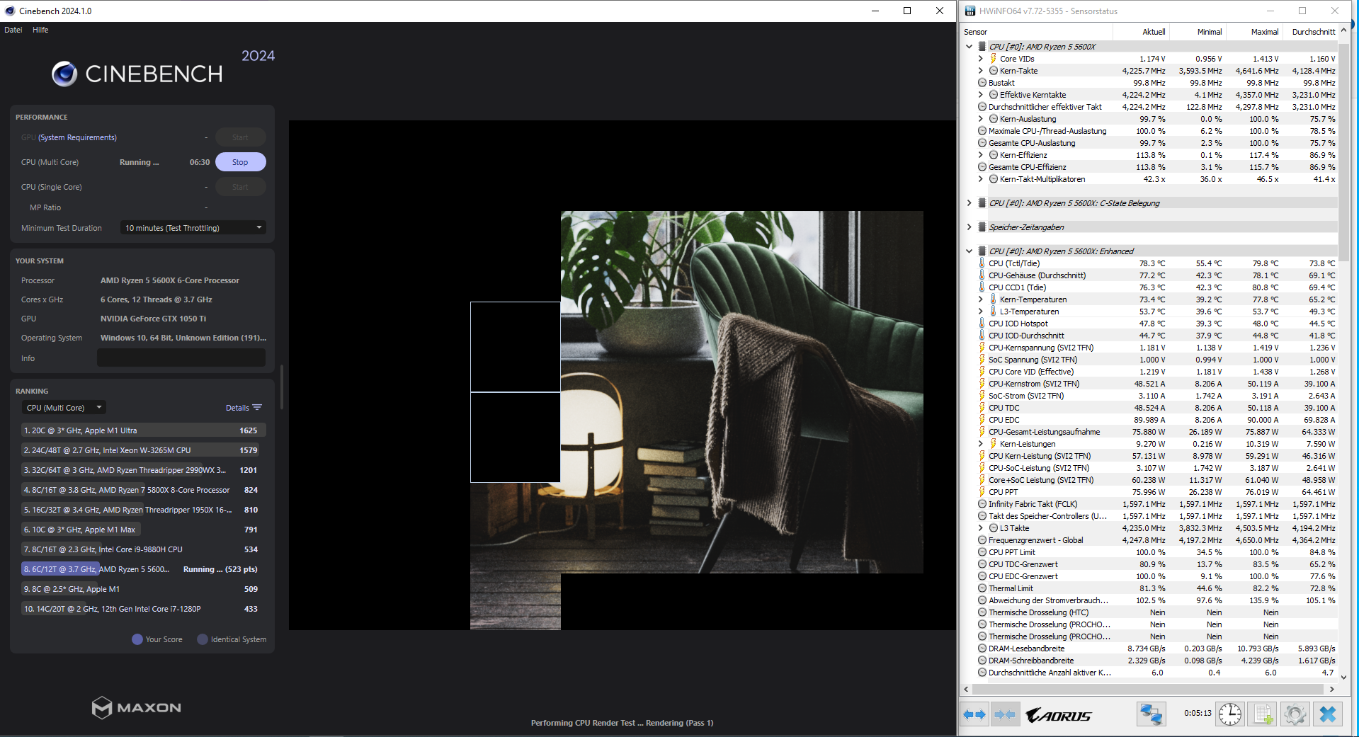

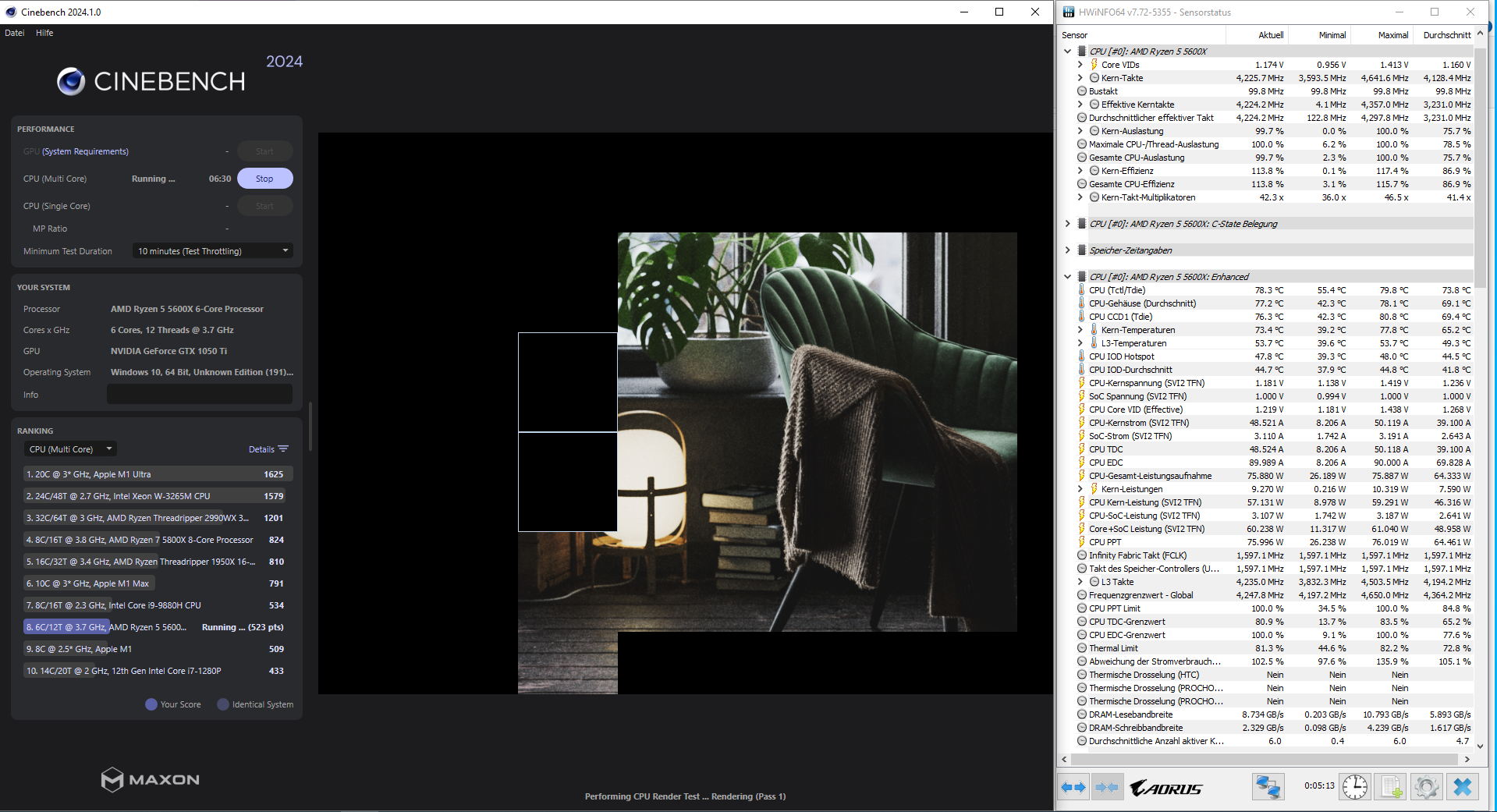

War grad nochmal am PC vom Kollegen und konnte fix nochwas testen. Verbaut ist als CPU-Kühler ein Scythe Mugen 5 (50€ Tower-Kühler) in einem bequiet PureBase 500 (silent/gedämmt, nur 2 Gehäuselüfter, geschlossener Deckel).
@qiller
Fairerweise fehlt dir aber die Abwärme der Grafikkarte, auch wenn die des TEs keine mit 300W TDP sein wird.
Dazu käme auch noch wann der TE die Temperatur ausgelesen hat, da er ja am Zocken war.
Reaktionen: qiller
Also, hier kommen mehrere ungünstige Faktoren zusammen. Ein suboptimal Kühler. Ein relativ kleines Case und ein Ein wahrscheinlich nicht ausreichender Airflow im Case.
Als erstes den Kühler demontieren und schauen ob er passend montiert war. Dann nach der Methoden, wie von @modena.ch beschrieben, montieren.
Pack oben in den Deckel noch einen Lüfter rein.
Die Lüfter alle auf Vollgas drehen lassen. Dann ein Game starten, das CPU und GPU belastet damit möglichst viel Abwärme ent steht im Case. Ggf. nen Enchmark laufen lassen. Dann die Temps nachschauen. Wenn die Temps o.k. sind die Lüfter ein bisserl runter drehen. Dann wieder die Temps prüfen. Und das so lange, bis dei Temps wieder etwas zu hoch sind. Den letzten Schritt zurück machen, also die Lüfter wieder minimal hochdrehen bis die Temps wieder passen.
Und das ist das was mit Deinem Sys möglich ist. Wenn Dir das zu laut ist, muss ein anderes Case oder ein anderer Kühler her.
