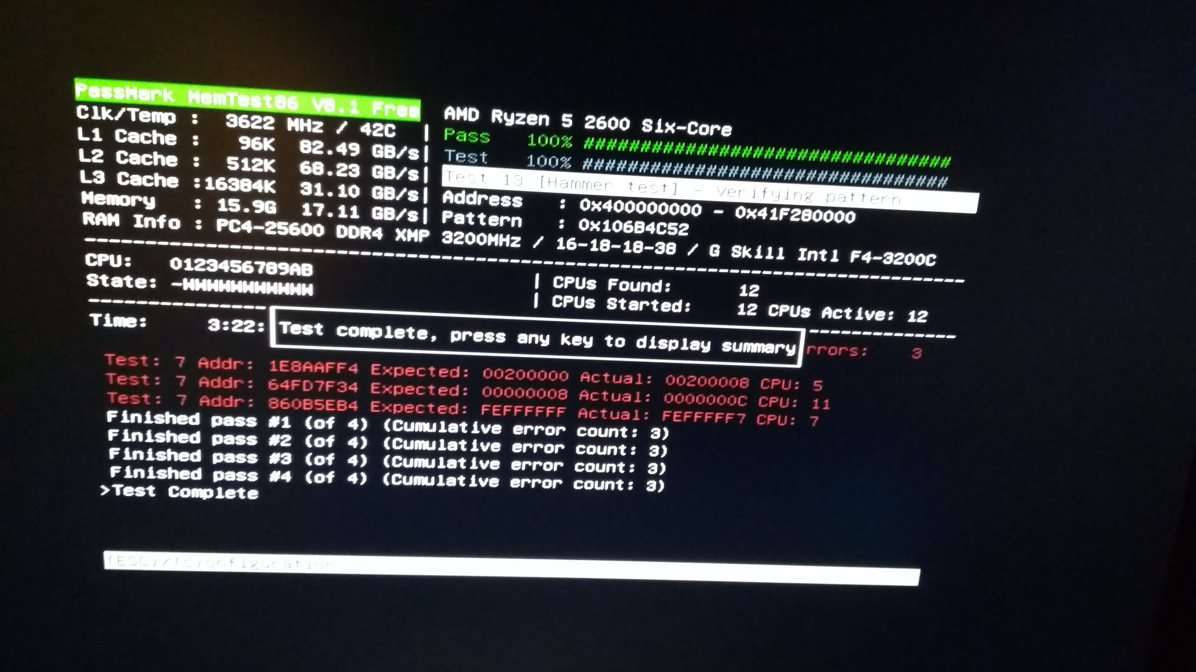

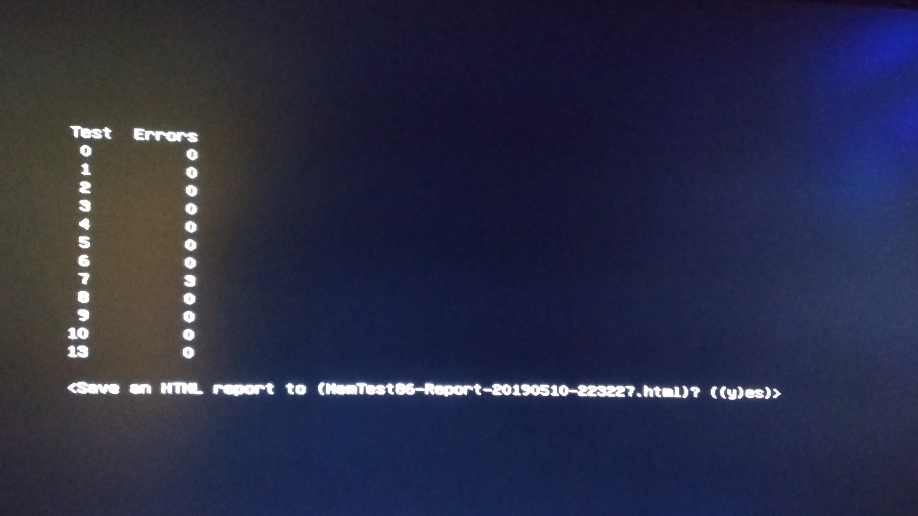

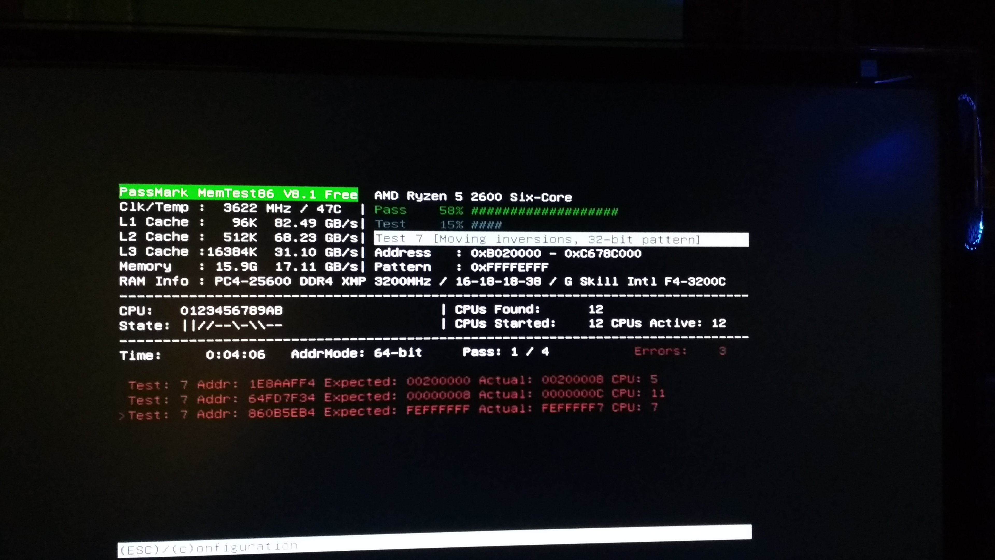

Der Test ist komplett durchgelaufen, hier die Ergebnisse.
Zu den Fehlercodes habe ich online nichts gefunden, wie kann man die denn deuten?

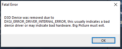

Diese Fehlermeldung habe ich von Steam Big Picture nach dem Crash bekommen.

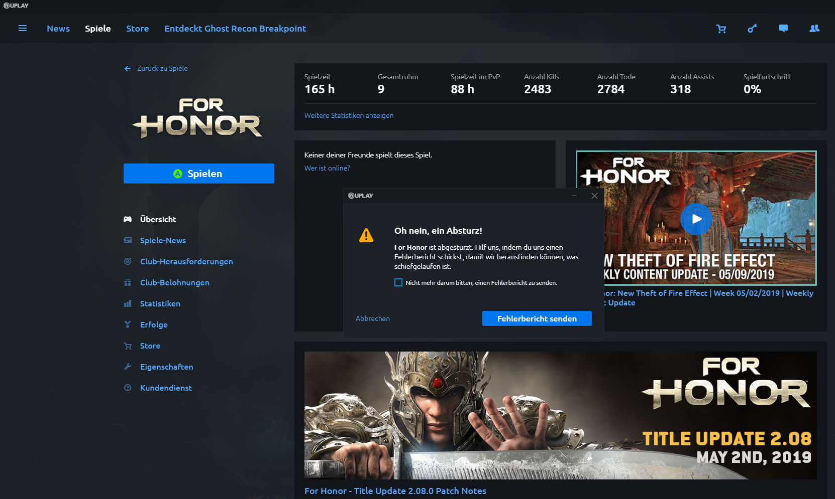

So sieht das ganze bei Ubisoft aus, aus der Fehlermeldung wird man auch nicht schlau.

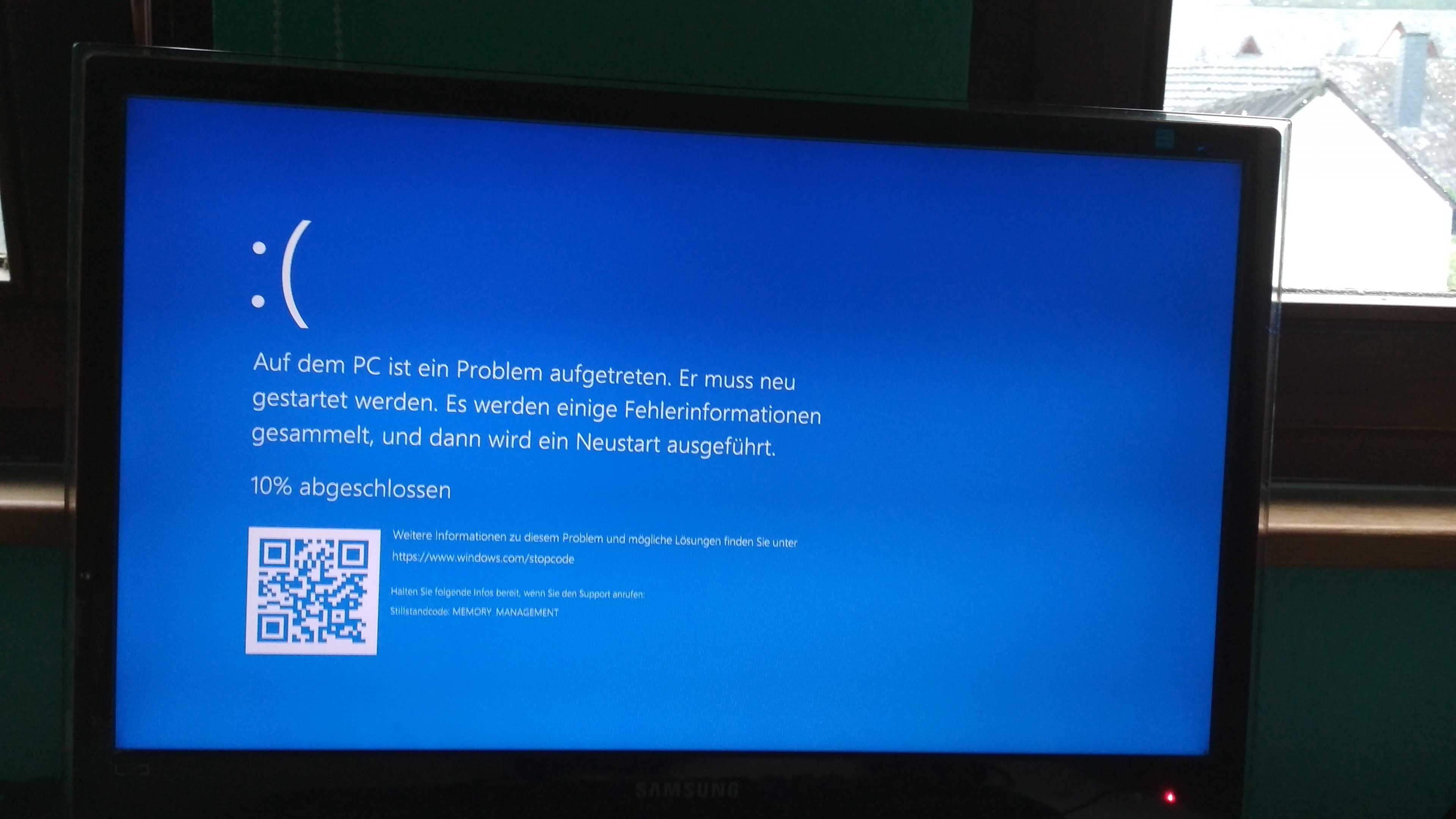

Habe jetzt das Power Limit auf -50% gesetzt und 30 Minuten gespielt.
Diesmal ist der PC mit einem interessanten Geräusch abgestürzt, der letzte Ton vor dem Crash hat sich "gestackt".
Der Fehler ist "Memory Management". Ich teste mal mit Windows Memory Diagnostic.
Der RAM läuft nicht stabil. Da werden auch deine Probleme herkommen.
Musst runtergehen mit dem RAM-Takt und nue probieren, oder die Spannung leicht erhöhen und neu probieren.
