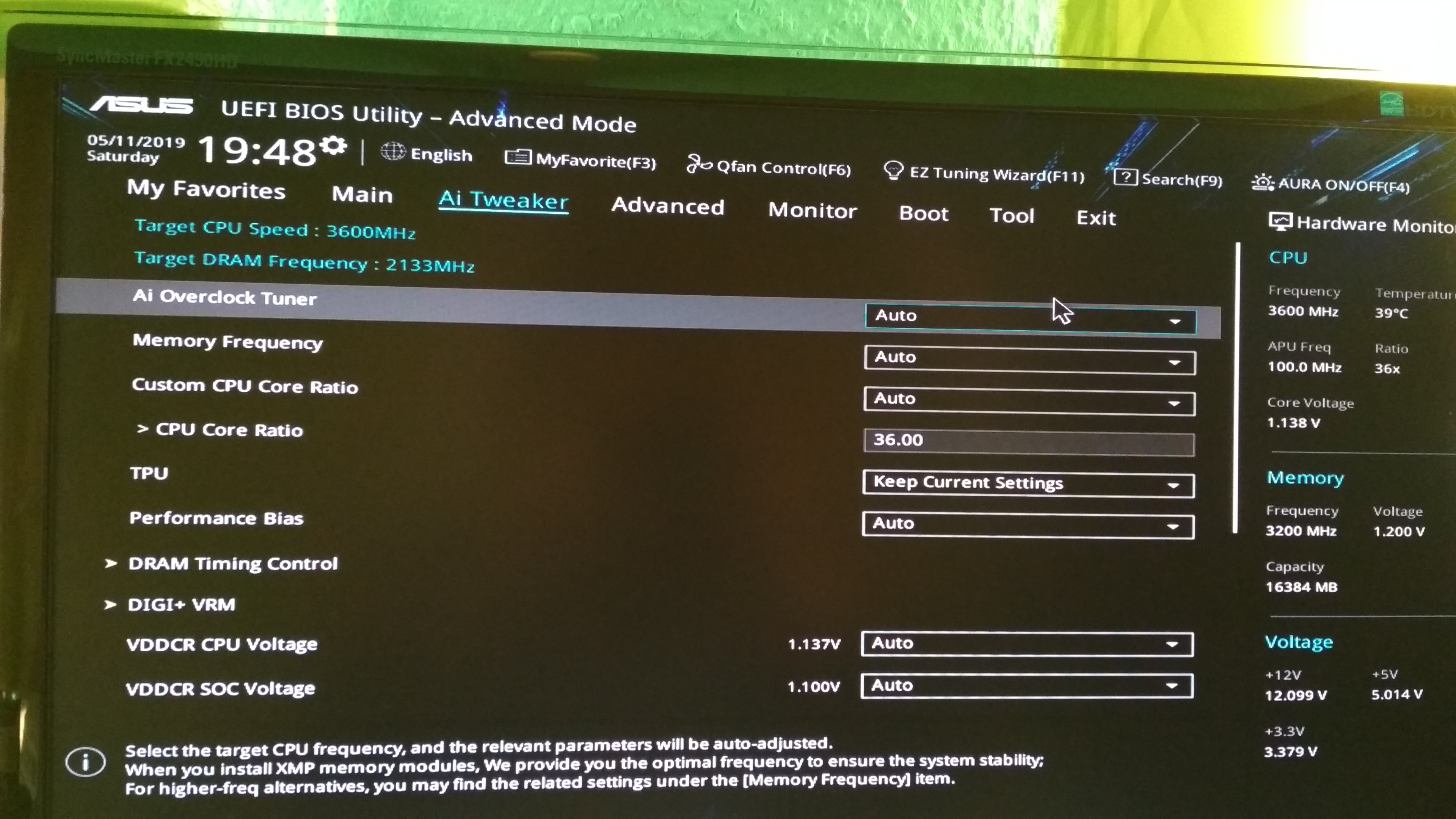

Ach so, dachte mit der Target Dram Frequency wäre schon die maximale Frequenz gemeint.rg88 schrieb:und wo ist jetzt die Frage? zwischen 2133 und 3200 sind ein Gigahertz an Möglichkeiten
Dann setze ich jetzt mal die Frequenz runter.

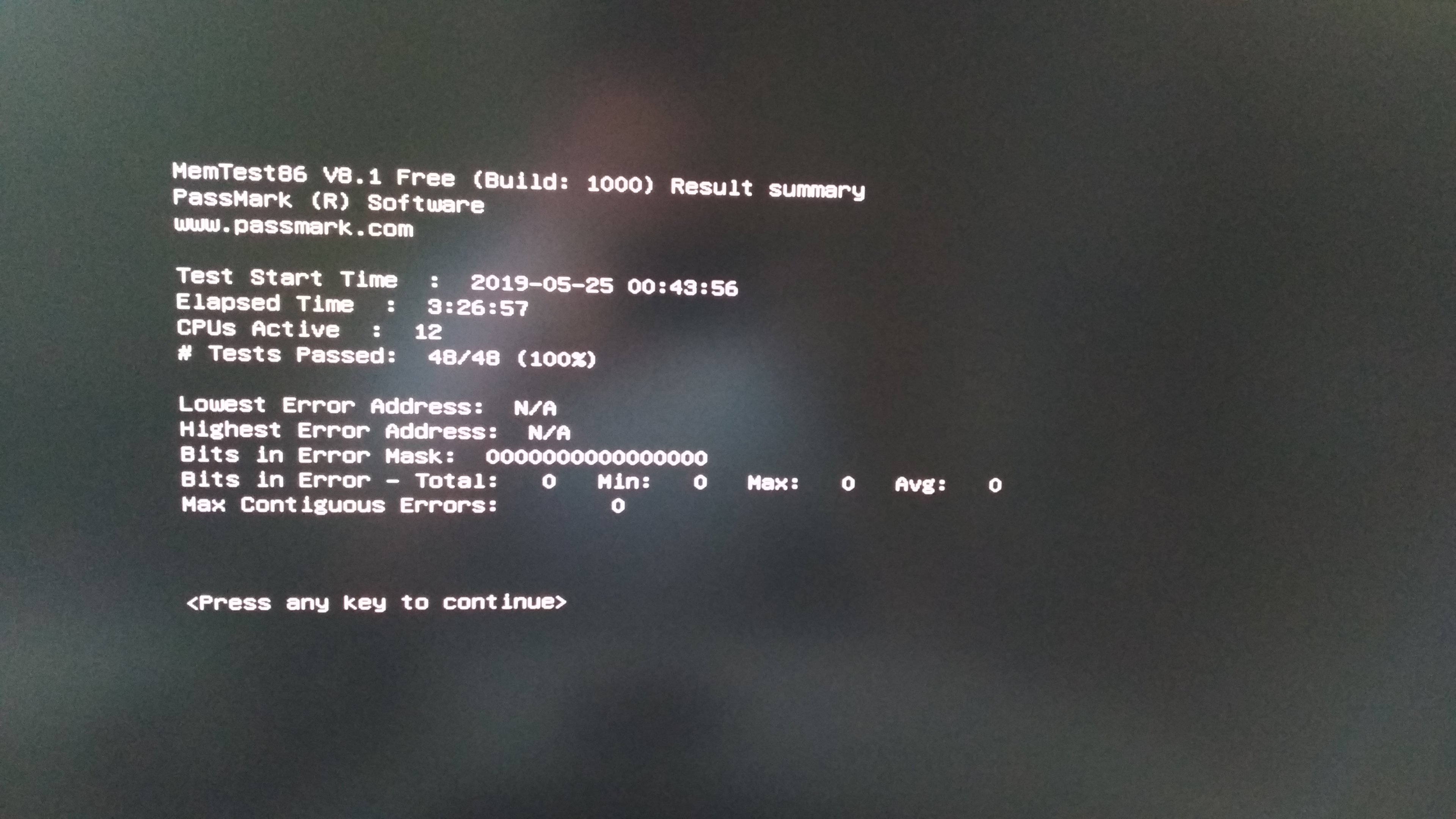

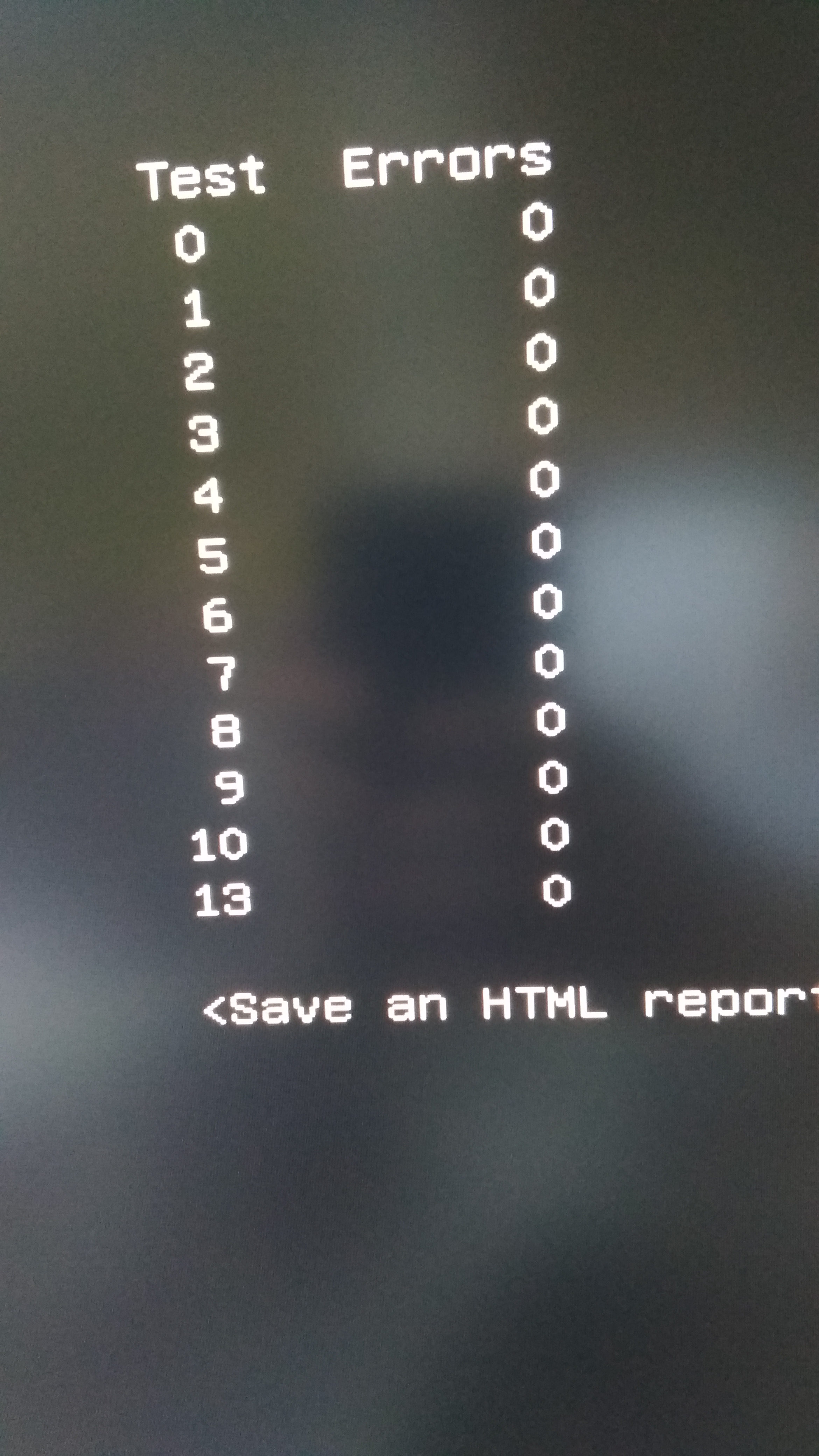

Sorry, bei mir sind ein paar Sachen dazwischen gekommen, konnte den Test daher erst gestern Nacht laufen lassen,
hier die Ergebnisse:
Wie man sieht, keine Fehler bei 2666MHz. Dann muss es ja am Arbeitsspeicher liegen?
