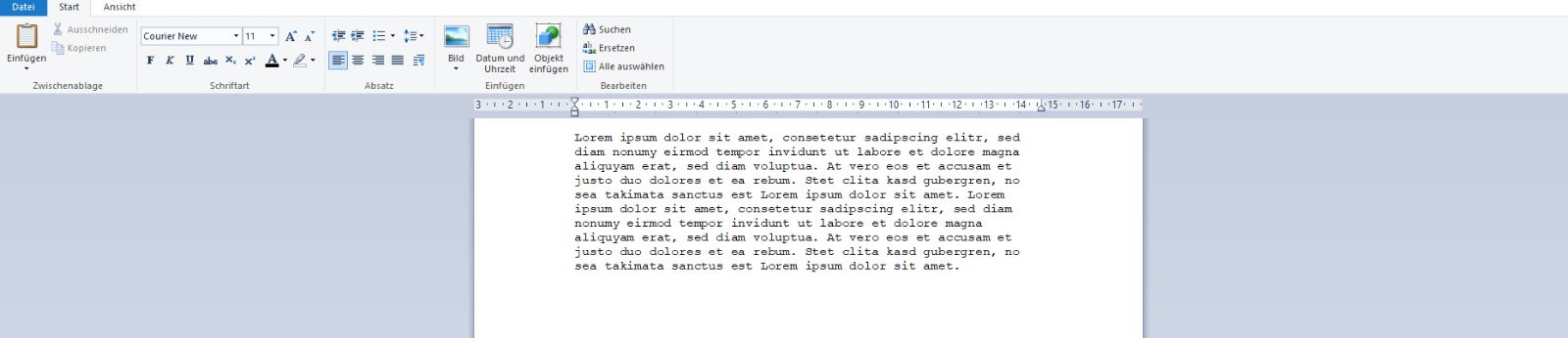

Hallo liebes CB Team,
Ich habe ein ziemlich dummes Problem.
Ich habe damals auf W10 (heute habe Ich Windows 11) ein low End Build gehabt und habe um jeden FPS aus meinem PC rauszuquetschen einen FPS Optimierungsguide befolgt. Diesen finde Ich heute leider nicht mehr.
Seitdem ist die Schriftqualität auf meinem PC, vor allem auf Screenshots die reinste Katastrophe. (Screenshot anbei)

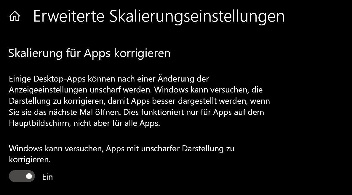

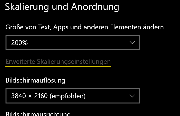

ergänzend zu den beiden Punkten von @Gravlens auch noch mal schauen nach den Erweiterten Skalierungseinstellungen schauen
und mit der Option mal spielen (Ein sollte es beheben, aber gelegentlich soll es auch den gegenteiligen Effekt haben, kann ich selber allerdings so nicht bestätigen)
Ist unter den Anzeigeeinstellungen zu finden
Der Screenshot sieht für mich auch völlig normal aus.
Mal einen anderen Monitor testen?
Mal die Windows ClearType-Einstellungen durchspielen? sorry, stand ja im EIngangspost.
Ich finde ja, die Schrift auf den Bedienelementen sieht okay aus, aber die Schrift selbst im Textdokument ist grausig krümelig. Kann aber nicht das sein, was der TE meint. Vermutlich.

2) Auf dem Screenshot ist natürlich der Text gemeint und nicht der Rest. Der sieht tatsächlich immer sehr krausig aus wie @rallyco beschrieben hat. Ich habe noch extremere Beispiele aber die Screenshots haben leider immer private Informationen enthalten. Ich muss nochmal was raussuchen.
3) Ich habe alles aus deinem Post befolgt @Gravlens. Ich denke das Ich mich ziemlich nähere. Werde jetzt noch ein paar Screenshots machen !
Danke !
Ist das nur in Textverarbeitungsprogrammen so? Kann es sein, dass du das Anti-Aliasing/die Kantenglättung in dem Programm abgeschaltet hast?
