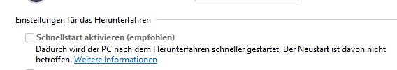

Wenn ich diese Funktion DEAKTIVIERE
kommt das IMMER. Wenn ich es aktiviert lassen, seltener

Schnellstart sollte deaktiviert bleiben, wenn man z.B. ein Linux auf einem anderen Laufwerk oder Partition zu liegen hat. Ich lass den Schnellstart grundsätzlich deaktiviert, ganz egal, ob und wieviel Linuxe vorhanden sind.

Wenn ich die Funktion deaktiviere, passiert das Problem bei jedem Neustart
Der Systemintegrator sagt, ich soll das deaktiviert also die Firma Die den gebaut hat aber dann kommt das Problem immer deswegen hatte ich gefragt. Außerdem haben die gesagt ich soll im BIOS die Schnell Boost Funktion deaktivieren.
Und ich suche halt nach Möglichkeiten, wenn es irgendwie damit Zusammenhängen sollte, wie man das lösen kann

Im BIOS kann man Fast Boot deaktivieren.
