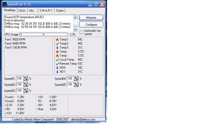

Ich hab Probleme mit meiner Chipsatz-Temperatur.Hab sie mal ausgelesen und sie leigt bei ca. 130°(ohne Last).Kann es sein das dadurch Probleme mit der Systemstabilität wie z.B. Grafik entstehen?
Hab mal ein Bild gemacht.Neben Temp steht die Temperatur für den Chipsatz.Das krasse is eigentlich das das beim normalen Surfen so heiss is.Hab noch nich geprüft wie heiss das wird wenn ich Battlefield 2 oder Hitman Blood Money zocke.

der chipsatz wird schon gan schön heiss .aber die wärte werden auch nicht immer richtig angezeigt sie werden nur ausgelen .also 130 sind zu viel wenn es stimmt. temperatur so ca 45 bis 55 grad .was für ein board hast du.halt mal leicht den finger dran wie heiss es ist.solltest du dich verbrennen oder schmerzen ist er zu heis.mann kann den finger drauf halten und müsste die waärme spüren .aber im grünrn bereich
nimm mal ein anderes programm zum auslesen, everest z.b. und welches board hast du denn?
anfassen ist aber auch erstmal hilfreich um die richtigkeit festzustellen.
Ich hab auch den nForce 4 auf einem passiv gekühlten Gigabyte-Mainboard. Dieses wurde in sämtlichen Tests kritisiert, weil der Chipsatz zu heiß wird. Doch auch bei diesem Board habe ich "nur" relativ konstante 70° C. Das ganze sind keine Messfehler, da man den Kühler kaum berühren kann. Allerdings denke ich, dass das schon das absolute maximum ist, wo der nForce 4 stabil laufen kann. Bei 130° könnte der Chipsatz unmöglich noch funktionieren. Bei einem aktiv gekühltem nForce 4 könnte diese Angabe jedoch in Fahrenheit hingehen

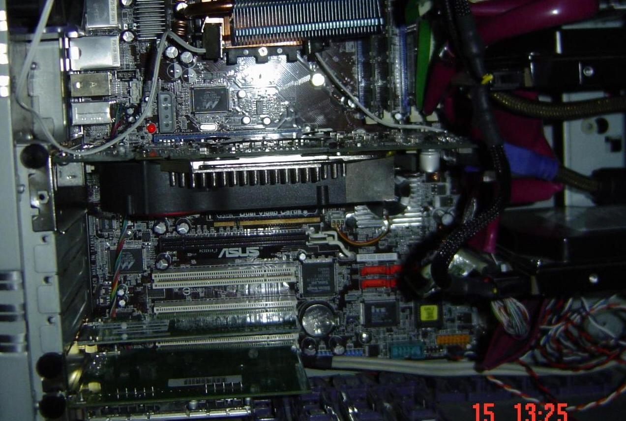

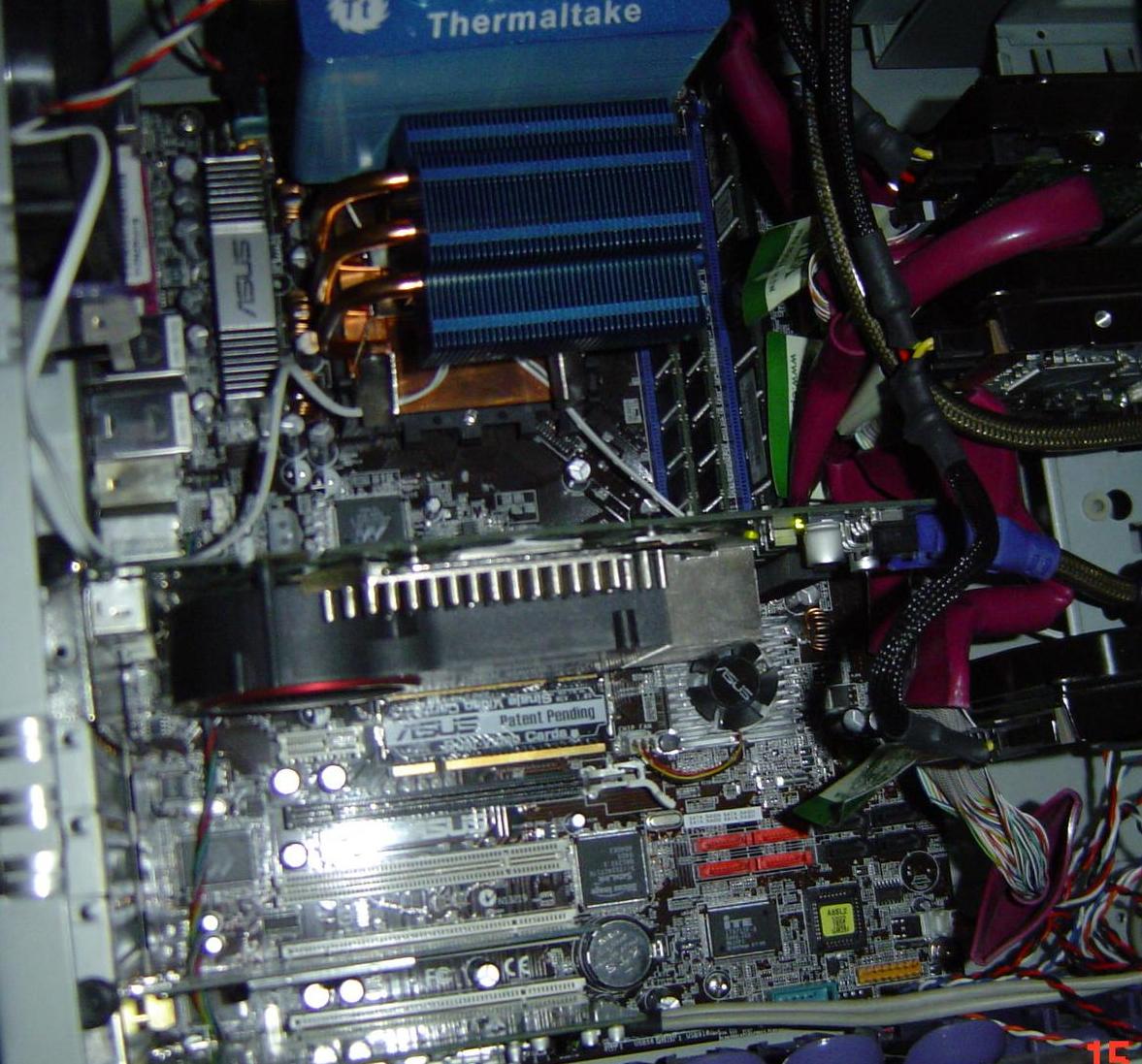

Hab mal Fotos von meiner Kiste gemacht.Das mit der Garantie fällt bei mir glaub ich aus.Is ne andere Geschichte.Vielleicht Fällt je jemandem noch was ein:D

sry, mein post ist falsch, ich meinte das A8N32-SLI Deluxe, bei deinem sollte der lüfter aufjeden fall laufen
ja aber nicht das A8N32, die 32 ist entscheidend, ist die neuere verion mit nem modernen kühlkonzept
Deine Temp. ist aufjedenfall zu hoch. Ich besitze das selbe Board. Ich betreibe es ohne den beigelegten Chipsatzkühler und die Temp. liegt je nach Belastung zwischen 40-50°.
Gehäuselüfter sind denk ich bei einem nforce4 Chipsatz ein muss.
Mfg
schon ein bios reset gemacht? wäre das erste um die spannungen zu korrigieren falls die falsch eingestellt sind.
sonst schaun ob der kühler richtig sitzt und zur not die wärmeleitpaste kontrollieren.
wenn das nichts hilft mal nen größeren kühler testen, gibt da ja einfache für 5€.
hast du das neuste bios drauf? mein system läuft passiv (nur mit der heatpipe vom a8n32-sli) und wird nicht wärmer als 45°. falls doch mal alles zu heiss wird, schaltet der kleine lüfter auf der heatpipe sich automatisch ein. aber über 50° hatte ich noch nie, auch nicht nach 2-3h bf2142.
