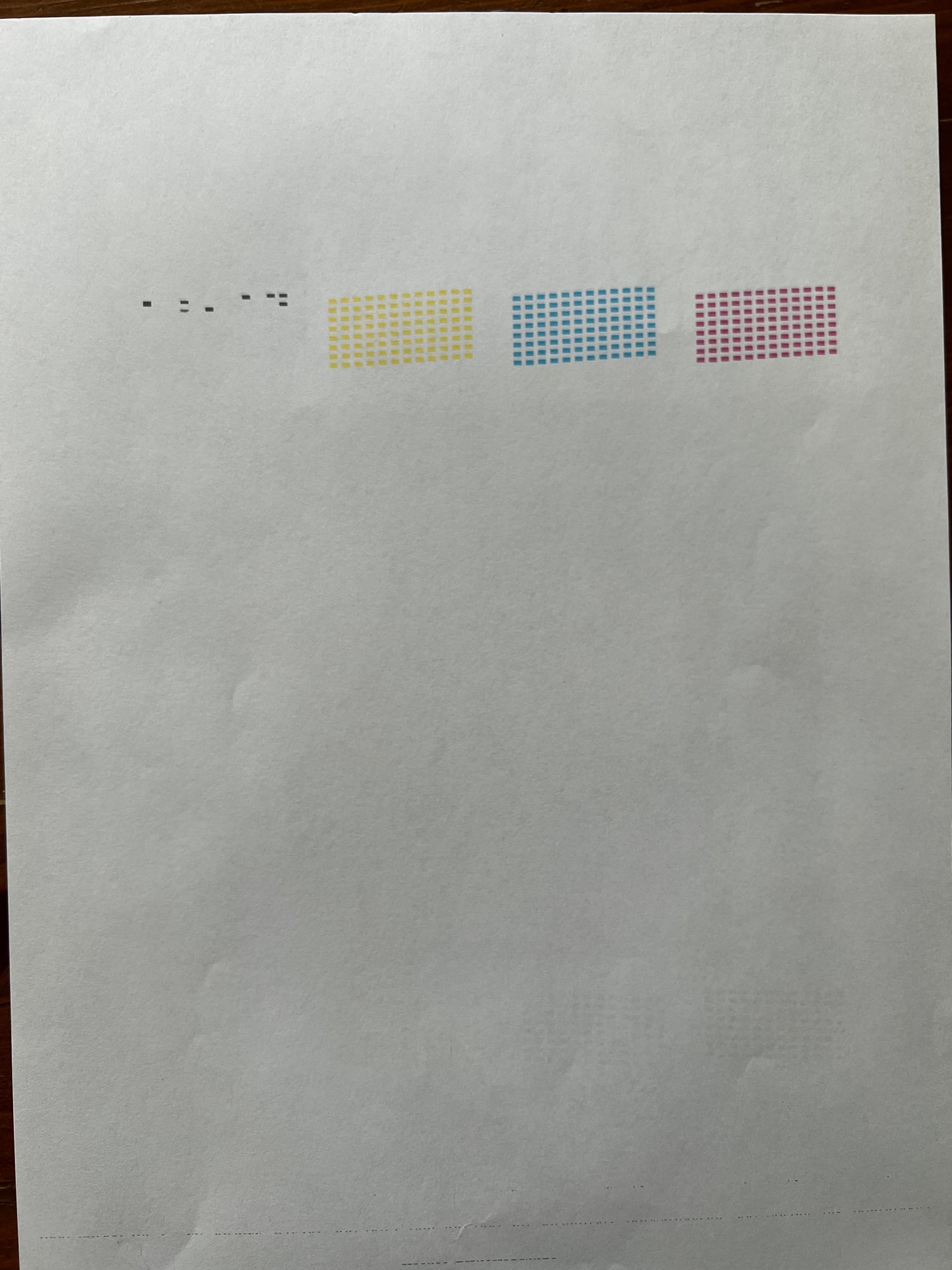

ich habe nun schon seit knapp 10 Jahren einen Brother DCP-J125 Tintenstrahldrucker und war bisher auch super zufrieden damit. In letzter Zeit macht er aber öfter Probleme. Meist wenn ich etwas drucken möchte, ist kaum Tinte auf dem Blatt. Am Anfang vom Blatt ist es meist noch halbwegs okay, aber am unteren Ende vom Blatt kommt kaum noch Tinte an. Wenn ich dann den Drucker nochmal reinige, geht es erstmal wieder, aber beim nächsten mal drucken (ein paar Tage später) fängt das ganze wieder von vorne an.
Ich nehme an, dass es irgend eine Art von Verstopfung am Druckkopf ist, aber weiß nicht so richtig, was man da noch machen könnte, außer vor jedem Druck nochmal den Druckkopf zu reinigen. Habt ihr evtl. noch Ideen? Würde den Drucker ungern deswegen ersetzen, weil er sonst noch super läuft.
Kannst du du das Druckergebnis hier als Bild einmal hochladen?
Sind das Originalpatronen?
Wie ist der Zustand der Patronen? Voll, fast leer, etc.?

Ja dort sind Aussetzer zu sehen. Die Farben laufen super durch, aber schwarz macht Probleme. Wie bekomme ich denn die Abstreifer / Behälter geleert/gesäubert?
Hier nochmal ein Bild vom Testausdruck
Das scheint mir so auszusehen, als seien einzelne Düsen immer mal wieder verstopft. Ich habe schon mehrfach mit alkoholischen Reinigungstüchern von unten über den Druckkopf gewischt und da hängt auch immer schwarze Tinte dran, aber es scheint trotzdem nichts zu bringen.
Könnte man den Druckkopf mit Spiritus reinigen? Also anstelle der Patrone einfach eine Spritze anschließen und dann mal mit Spiritus ein bisschen die Spritze "pumpen"? Oder ist Spiritus nicht geeignet dafür?

zindelino schrieb:
Die Tinte ist schon fast genauso alt wie der Drucker und es sind auch keine original Patronen, aber ich hatte bisher nie solche Probleme damit.
Von welcher Marke sind die kompatiblen Patronen?
Das waren Noname Patronen von eBay. Das war aber ein riesiges Pack und ich habe bestimmt schon 30 Patronen davon verwendet ohne diese Probleme. Jetzt gerade in Summe 3 Patronen ausprobiert und bei allen das gleiche Bild. Ist schon sehr unwahrscheinlich dass es die Patronen sind.
Lässt sich schlecht beurteilen.
Ansonsten teste noch folgendes (bin allerdings nicht sicher, ob das bei dem Modell möglich ist):
1. Original volle Brother Patronen einsetzen (Sehr wichtig!)
2. Menü dann Start S/W dann 4x +-Taste drücken.
DCP ist dann im maintenance mode.
3. +-Taste solange bis 7 im Display dann Eing.-Taste
+-Taste solange bis 6 im Display dann Eing. taste
+-Taste solange bis 4 im Display dann Eing. Taste
Drücke Start S/W. DCP initialisiert alle Patronen und führt Reinigung durch. Dabei wird frische Tinte in den Kopf und die Schläuche gezogen.
4. Zum Verlassen -nach dem wieder Maintenance im Display steht- +-Taste bis 9 dann Eing. drücken und noch einmal +Taste bis 9 und Eing. Taste.
Das funktioniert so leider auch nicht. Ich hatte auch nochmal mit einer Spritze und Schlauch versucht die schwarze Tinte etwas vor und zurück zu drücken (ohne sonstige Flüsigkeit, da ich nur Spiritus zur Hand habe) aber auch das brachte keinen Erfolg. Ich habe mir jetzt einen Drucker aus deinen Empfehlungen bestellt.
