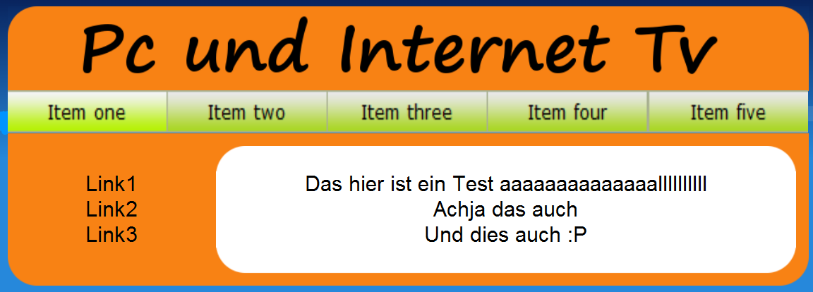

So jetzt aber mal wieder zum Thema wie bekomme ich das so hin wie im Anhang ?
Code ist im 1sten gepostet ! Ich bin echt verzweifelt ich versuche und versuche nur bisher konnte ich nur die Länge verändern :(

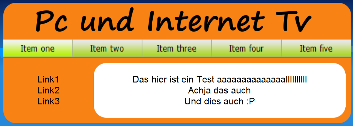

So, ich habe mal ein wenig an deiner Seite gebastelt ...
Eines vorweg gesagt: So einen "Kuddelmuddel" würde ich auf meiner eigenen Website nie verwenden. Da du aber das Gefühlt hattest, dass Gespräche z. B. über die runden Ecken mit CSS vom Thema abschweifen und du dich nicht um einen semantischen Quellcode bemüht hast, sieht mein CSS-Code entsprechend ... aus.
P. S.: Mein Browser hat sich die Freiheit genommen, einige Bilddateien umzubenennen. Dies bitte ich zu entschuldigen.
@ Mister Blue Sky:
Gute Umsetzung ohne direkte Bildereinbindung, allerdings nicht semantisch durch eine inflationäre Nutzung von <div>-Elementen (z. B. auch unnötigerweise im Menü).
Der Einwand ist berechtigt - Anhang: Version 2 mit Menü als "unordered list".
