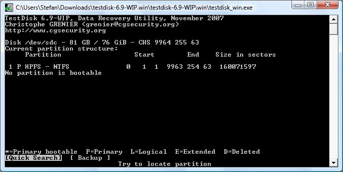

Starte Testdisk bestätige bei dem Log-Datei-Screen mit Enter, wähle deine betroffene Festplatte aus und bestätige mit Enter, bestätige bei Partition Table Typ Intel, bestätige bei Analyse mit Enter und setze mir einen Screenshot.

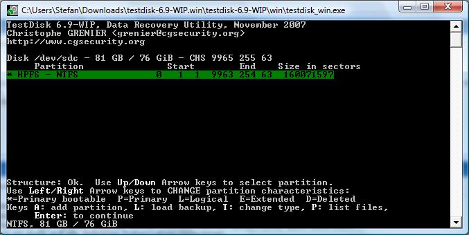

Bestätige auch bei Quick Search mit Enter (wenn nötig wegen Vista-check mit y) und setze mir auch den Screen.

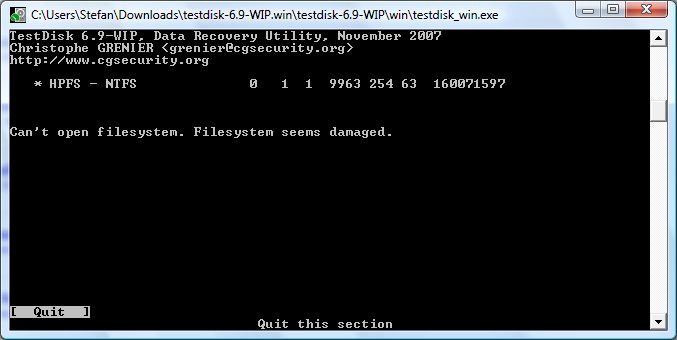

Markiere mal die betroffenen Partitionen und drücke p auf der Tastatur ob deine Daten angezeigt werden oder eine Fehlermeldung.
Zurück kommst du mit q drücken.

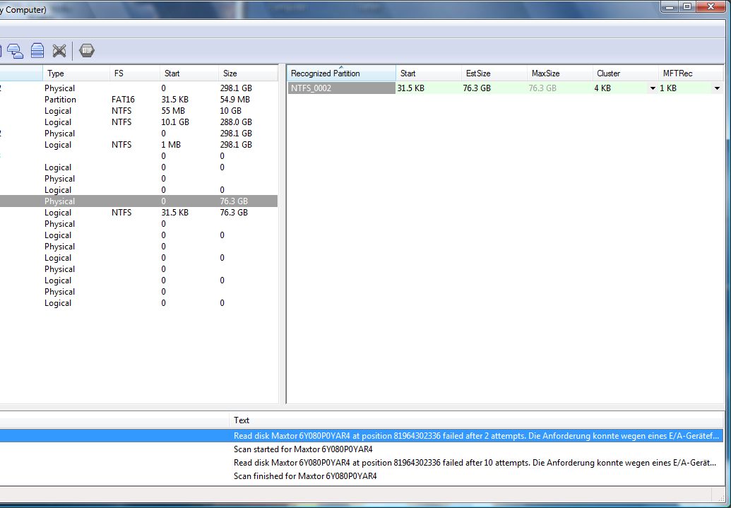

Hier die ersten 3 Screens der nächste folgt nach Fertigstellung.

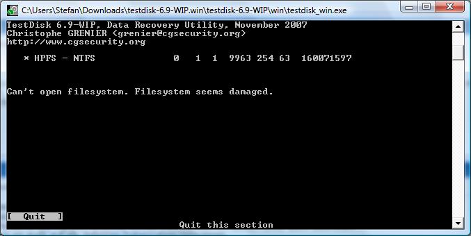

Und jetzt die nach dem DeepSearch
Was sollte ich jetzt tun?

Testdisk weist bei dir auf ein defektes Dateisystem hin.
Die Partition steht ordnungsgemäß in der Partitionstabelle und es ist auch kein Unterschied zwischen der schnelleren und tieferen Suche.
Die Struktur bleibtb dieselbe, daher gibt es nichts zu reparieren.
Bleibt Datenrettungssoftware.

Ich habe schon vor Deiner Antwort mit Restorer2000 angefangen, ist gleich fertig. Vielleicht hilft das ja?

Mache mir mal einen Scan mit Datenrettuntgssoftware in der Testversion.
Nehme mal dazu den kostengünstigen Restorer2000 (english) und lasse den mal nach Partitionen suchen.
Liefert in der Testversion gute Ergebnisse zum vergleichen.
