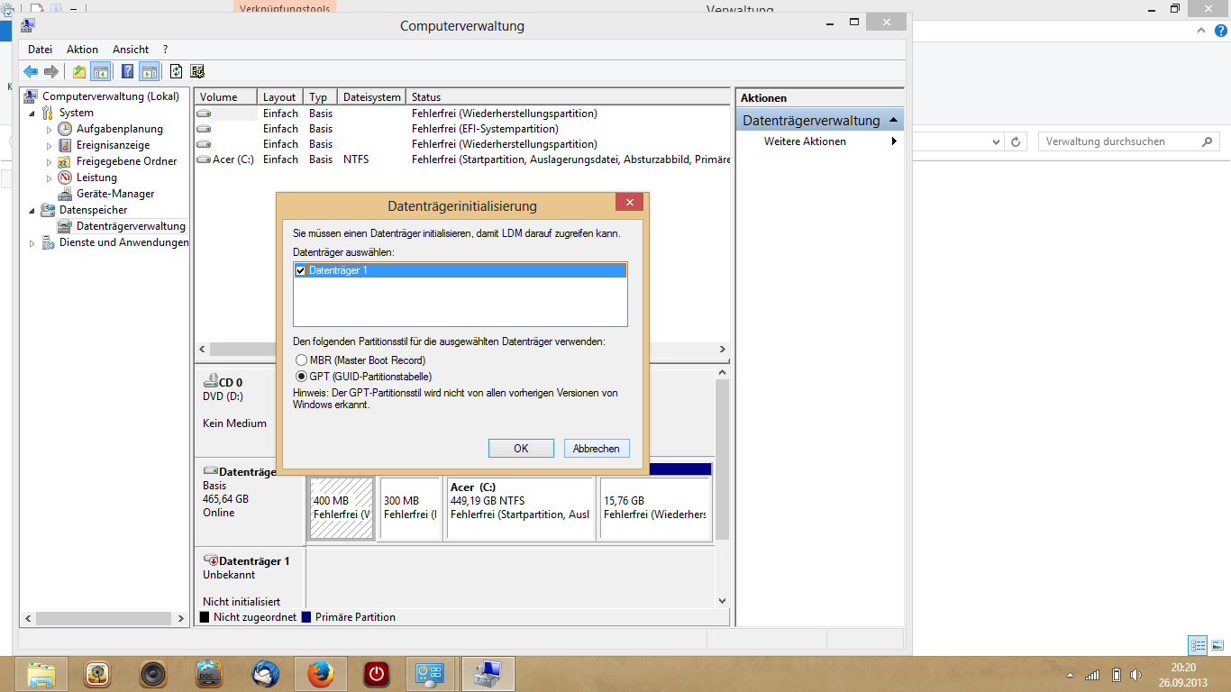

Meine externe Festplatte funktioniert nicht mehr. Mein erstes Problem war, dass es mir die Festplatte gar nicht mehr angezeigt hat. Nur noch rechts unten bei auswerfen.
Mittlerweile habe ich das Gehäuse getauscht und die Festplatte scheint in der Datenträgerverwaltung auf. Leider aber nicht im Arbeitsplatz.
Jetzt habe ich einen Screenshot gemacht und hoffe jemand kann mir weiterhelfen.
Ganz wichtig ist mir, dass ich unbedingt die Daten auf der Festplatte brauche. Bitte um eine Lösung ohne Datenverlust.

Sind die Daten darauf SEHR wichtig? Skala von 1-10?
Poste bitte mal den Screen von CrystalDiskInfo, ziehe aber bitte das Fenster soweit auf, dass alle Attribute und auch die Hex-Werte bzw. Rohwerte vollständig sichtbar sind.
Die angebotene Initialierung solltest Du natürlich nicht machen, wenn da noch Daten drauf sind, die Du retten musst. Das ganze scheint mir ein Fall für das Datenrettungsforum zu sein, wo Du auch ein FAQ für TestDisk findest, was wohl der nächste Schritt wäre. Außerdem solltest Du in Zukunft alle wichtigen Daten immer auf mindestens zwei Datenträgern vorhalten, die möglichst in unterschiedlichen Gehäuse stecken sollten. Du wirst also wohl eine weitere USB Platte brauchen. alleine schon um die geretteten Daten darauf zu kopieren, solltest also erstmal eine freimachen oder kaufen.

Kann es sonst vielleicht möglich sein, dass die Platte einfach nur keinen Laufwerksbuchstaben erhält?!
Mach am besten auch ein Bild von der Datenträgerverwaltung (Rechtsklick auf Arbeitsplatz -> Linke Spalte "Datenträgerverwaltung"), ebenfalls im Maximierten Zustand ;)

Hast du mal wegen dem Laufwerksbuchstaben geschaut?!
Wichtiger Nachtrag:
Habe eben mit Expertin gesprochen - bitte nicht einfach zuerst mit testdisk anfangen! Kann mehr kaputt machen in ungeübten händen und ungeübte und geübte Hände würden nie damit beginnen!!
Und die Initialisierung löscht Dir Deine Daten NICHT! Es werden nur 4 kleine Einträge im MBR geändert..........
Also - INITIALISIERUNG angesagt - hilft nur nicht, wenn es eine WD-Platte mit Hardwareverschlüsselung ist.

Poste doch bitte mal den Screenshot von CrystalDiskInfo und dann sollt Du Dir das FAQ von Testdisk im Datenrettungsforum durchlesen.
individuell, Deine Expterin ist ja eine Fachfrau :freak: Bei einer Analyse und der Rettung der Daten auf eine andere Platte geht nichts kaputt, denn dabei wird nichts geschrieben sondern nur gerettet was noch gefunden wurde. Was soll er sonst machen?
