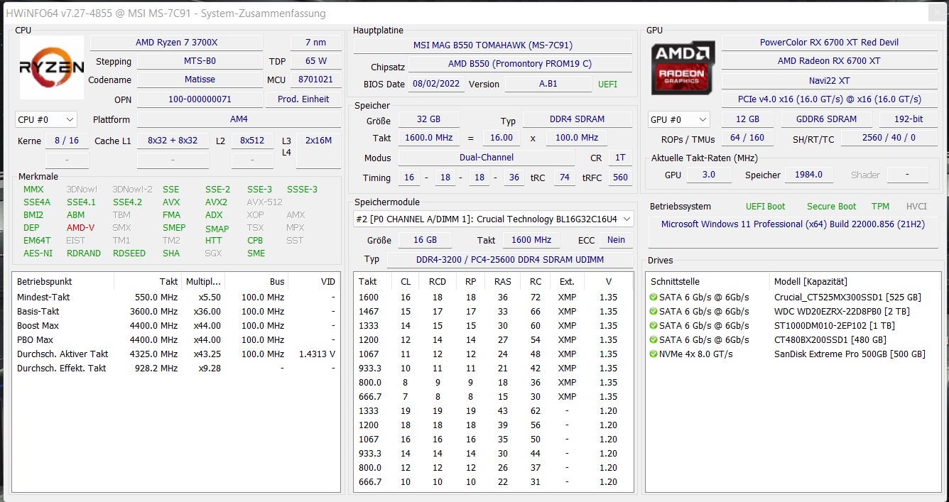

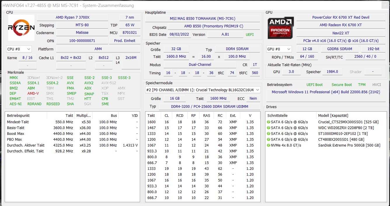

Probleme mit FPS Drops in Elden Ring RX 6700 XT Red Devil
Joyless
Okt. 2008
161
  • Prozessor (CPU): AMD Ryzen 7 3700X
  • Arbeitsspeicher (RAM): 2x 16 GB Crucial DDR4-3200 / PC4-25600
  • Mainboard: MSI MAG B550 Tomahawk
  • Netzteil: be quiet 700 Watt Pure Power 9
  • Grafikkarte: PowerColor RX 6700 XT Red Devil
  • HDD / SSD: NVMe: SanDisk Extreme Pro 500 GB
  • Weitere Hardware, die offensichtlich mit dem Problem zu tun hat(Monitormodell, Kühlung usw.): Monitor 1 (Main): LG Ultragear 27GN800-B – Auflösung 2560x1440 - Anschluss über Displayport
  • OS: Windows 11
Ich spiele mittlerweile seit ca. 90 Stunden Elden Ring und hab eigentlich seit Anfang an Probleme mit der Framerate. Diese Probleme treten nicht ständig auf, sondern immer wieder im Game. Das äußert sich in kurzen Framerateeinbrüchen, oft in Kämpfen, aber auch einfach mal so in der Spielwelt. Dabei ist es egal, ob ich schon zigmal an einem Ort war oder einen Gegner angetroffen habe, es kommt random zu solchen Einbrüchen. Mittlerweile ist noch ein zweites Ärgernis dazu gekommen, und zwar fühlt es sich an wie Rubberbanding. Zuerst ist bei der Tafelrunde aufgetreten, aktuell habe ich es fast andauernd. Meist ist immer eine gewisse Lichtstimmung in der Umgebung, bei der ich vermutet hätte, dass es zu dem Problem führt.
Ich spiele auch noch Apex Legends. Dort habe ich keine nenneswerte Probleme, obwohl mir hin und wieder dann doch der ein oder andere Framedrop auffällt. Hab aber zwischen 130 und 144 FPS.
  • Qualitätseinstellungen von niedrig bis hoch, ohne nennenswerte Verbesserung
  • Bildschirm als Fullscreen oder randloser Windowmode
  • Ich habe entweder vereinzelte oder keine Einstellungen in der Adrenalin Edition von AMD vorgenommen
  • Verschieben der Spieledaten von einer SSD zur nächsten
  • Spiel repariert
  • Spiel neu installiert
  • Ich spiele seit Beginn im Offline Modus
  • Aktuelles Game Update
  • Windows ist aktuell
  • GPU Treiber ist aktuell
  • Bios ist aktuell
  • AMD SAM ist aktiv
Gestern habe ich mich auch einmal an diesem MSI Afterburner beschäftigt, hab allerdings noch keine Erfahrung damit. Im Game während den Drops hat es nicht so ausgesehen, als sei die GPU am Taktlimit.
Ich weiß aktuell nicht, wo ich das genau posten soll, deshalb erstmal hier.

Vielleicht auch im CPU Limit? Wenn die Karte runtertaktet oder die Auslastung der GPU nach unten geht?
Bei Kingdome Come Deliverance habe ich über 100 FPS bis ich in Städten unterwegs bin. Dann können die schon mal auf 40 FPS fallen und die GPU langweilt sich mit 30 % Auslastung.
@Gagapa
Das mit Treiber downgraden habe ich aber auch bei Nvidia gelesen....komisch. Scheint wohl nicht nur ein AMD Problem zu sein.
Schau mal in den Nvidia-Probleme-Teil,da sind die selben Probleme wie bei AMD...
Erstmal danke für die Antworten.
Ich hatte schon mitbekommen, dass die Performance am PC bei dem Game nicht gerade die Beste ist. Mit dem ein oder anderen Ruckler kann ich leben, nur was ich aktuell an geruckel hab geht echt an die Nerven.
Die Sache mit FullHD habe ich wirklich noch nicht getestet, komischerweise. Ich stöpsel das die Tage mal um und teste das.
Wie kann ich das mit dem CPU Limit testen? Sehe ich das auch im Afterburner? Bin da echt nicht so bewandert.
Bei den kritischen Stellen schauen ob die CPU-Auslastung sehr hoch (nahe 100%) ist und gleichzeitig die Graka-Auslastung runter geht (z.B. unterhalb 80%) fällt.
Wenn ja, kann die CPU die Graka nicht schnell genug mit Daten füttern -> CPU-Limit
Hier ist es wunderbar beschrieben wie es geht.
Reaktionen: Ghostfacekalle, Alter_Falter und Joyless
guzzisti schrieb:
Bei den kritischen Stellen schauen ob die CPU-Auslastung sehr hoch (nahe 100%) ist ....
Das ist nicht korrekt. Man kann schon ein CPU Limit haben bei 10% Prozent Auslastung.
Bitte den Verlinkten Beitrag von Schwobaseggl lesen!! Da bekommt man ein sehr gutes Verständnis was wann limitiert.
Reaktionen: Alter_Falter
So, hab mich gestern noch einmal kurz damit befasst, werd aber wohl erst am Freitag mal dazu kommen das genauer unter die Lupe zu nehmen.
Ich habe mir gestern den Afterburner mit dem OSD eingestellt und drauf los gespielt. Obwohl spielen kann man das nicht nennen, da die augen mehr auf dem OSD war, als auf den Gegnern ;)
Ich hab dann auch ein Video über die AMD Treibersoftware aufgenommen, damit ich das bei Bedarf posten kann. Das ist jetzt allerdings so groß geworden, dass ich es erstmal schneiden müsste, damit ich es überhaupt hochladen kann.
In dieser Session sind mir zwei Szenen aufgefallen. Ob das jetzt ungewöhnlich ist, kann ich noch nicht deuten.
1. (diese ist noch nicht auf Video) Es eine Stelle, in der das Spiel wieder anfing zu stocken, also wie wenn man sich durch Schlamm bewegen würde. In dieser Szene hat mir das OSD angezeigt, dass die Auslastung der CPU Kerne immer zwischen 30 und 50% war, der Takt aber von 4300 auf ca. 3600 Mhz runtergeregelt hat und zwar alle Kerne gleichzeitig. Die GPU hatte eine Auslastung irgendwas zwischen 40% und 60%
2. In einer aufgenommen Szene hatte ich eine Stelle, die wieder einen extremen kurzen Freeze. Die CPU Auslastung war dort auch zwischen 40% und 50%, sie haben aber nur minimal runtergetaktet. Die GPU ist in diesem Moment dann auf ca. 17% runtergegangen.
Ich versuch diese Szene einmal hochzuladen. Wenn ich von Euch nicht gesteinigt werde, werde ich den kurzen Moment mit dem Smartphone abfilmen. Allerdings werden keine FPS angezeigt, dass hatte ich nicht aktiviert.
Eine CPU kann auch mit 50% Auslastung schon im Limit sein. Nicht jede Engine skaliert auf allen Kernen gleichmässig. Erklärt auch, warum die GPU nur bei 40-60% rumgurkt. Weil wenn du nicht in einem CPU Limit wärst, würde die GPU mehr scheffeln.
3600MHz ist dabei übrigens der Basistakt, alles darüber nur der Turbo, den erreichst du nicht durchweg.
Ist PBO im BIOS aktiv oder nicht?
Wie sehen die Temperaturen aus?
