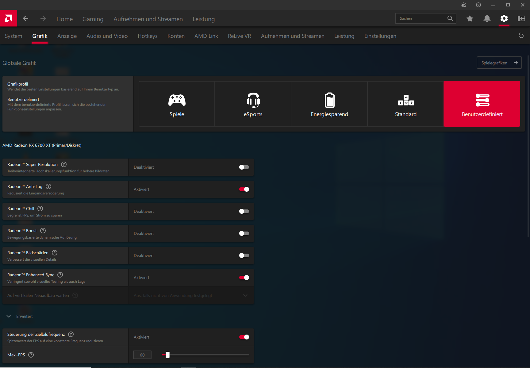

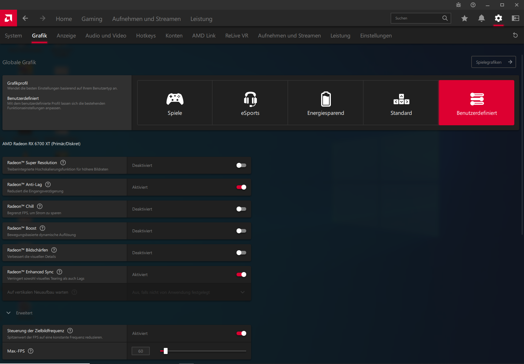

Vielleicht Framerate begrenzen auf 144Hz FPS, ist im Treiber unter Grafik, dann erweitert.
So weit ich mich erinnere laufen die meisten Fromsoftware Games eh nur mit 60 Bilder. Also wäre ja dann 60hz sinnvoller.
Nö. 60 fps sind bei 144 Hz smoother als 60 fps bei 60 Hz.
Und bitte nicht Hz mit FPS verwechseln.

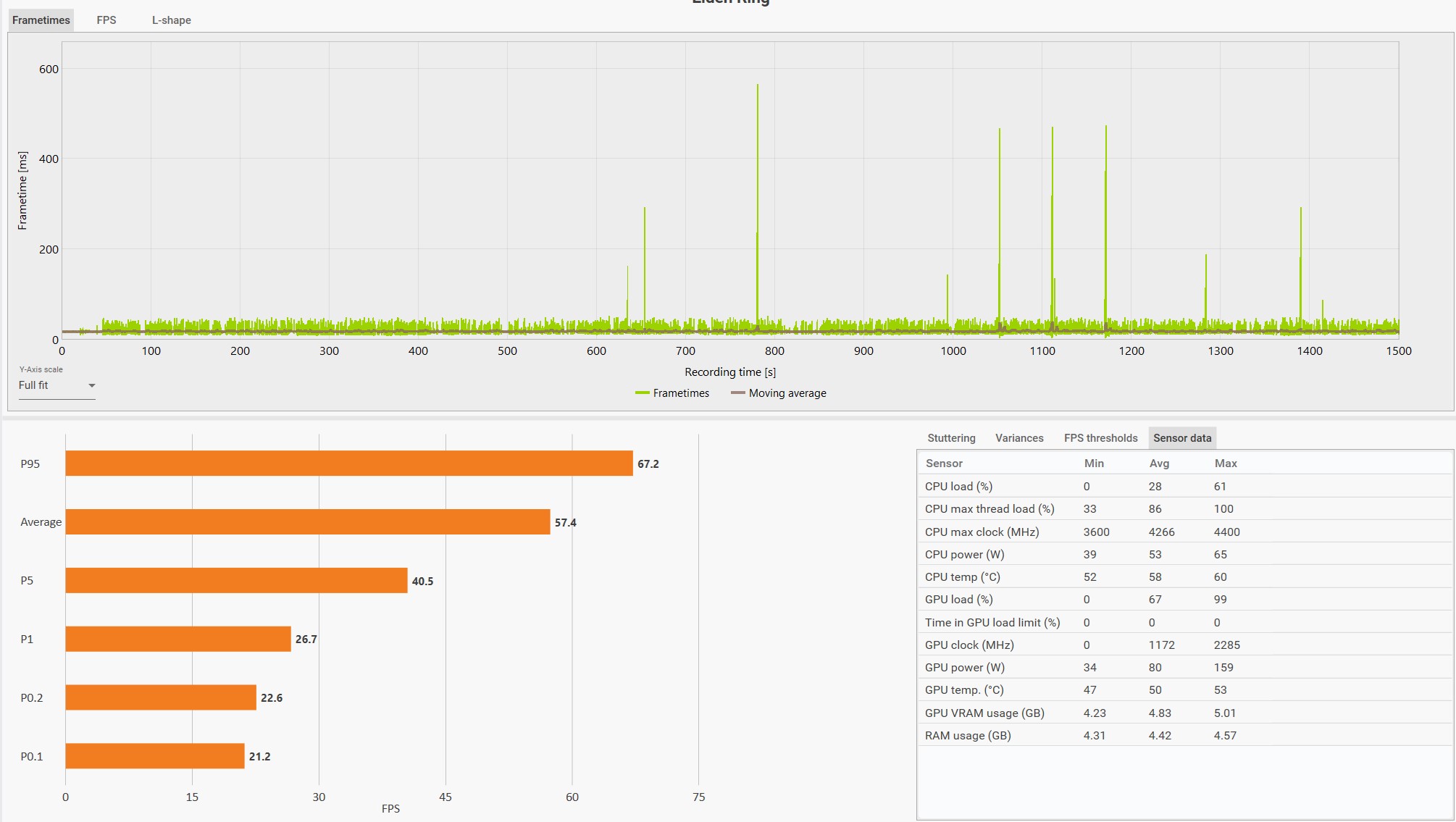

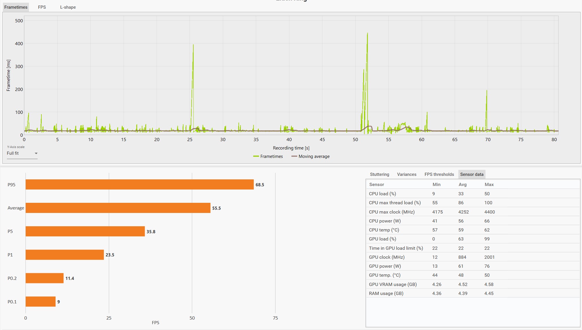

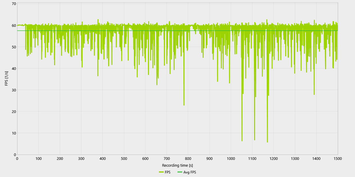

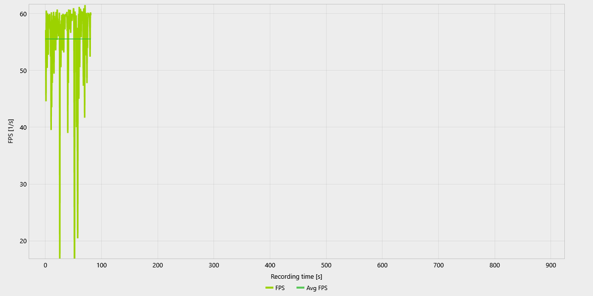

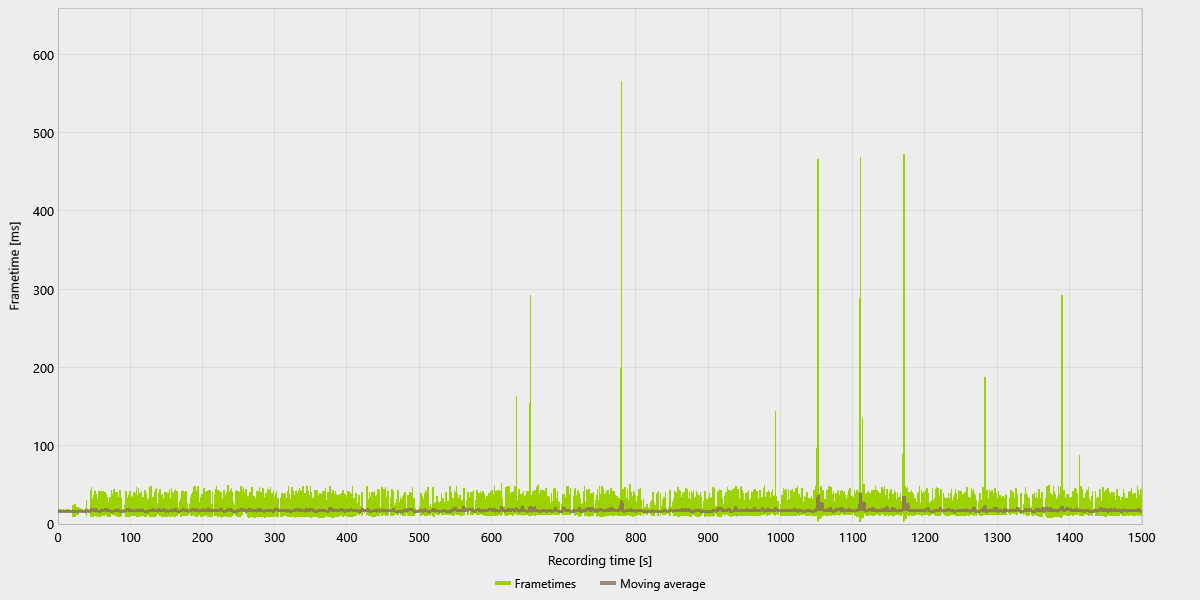

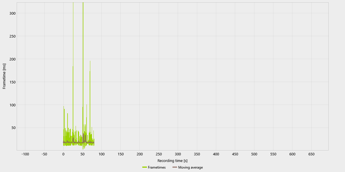

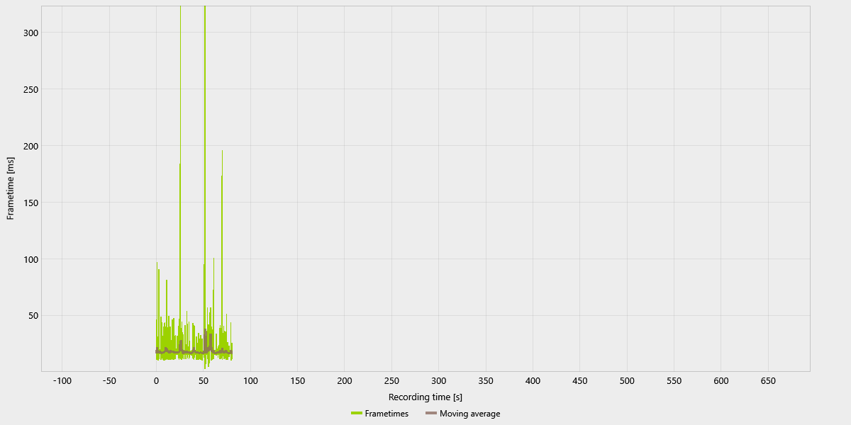

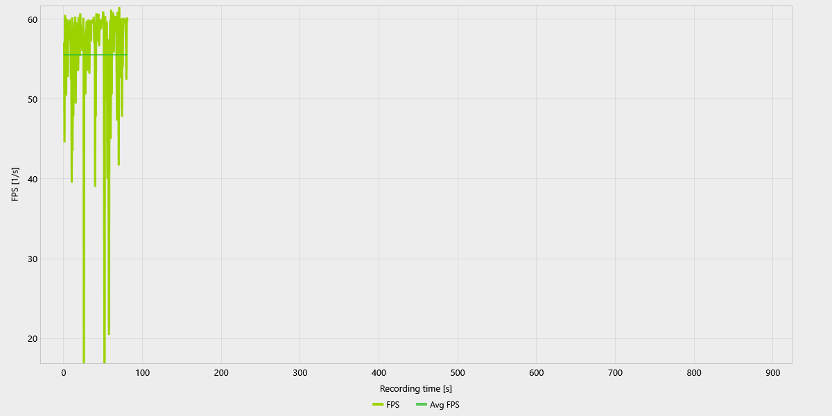

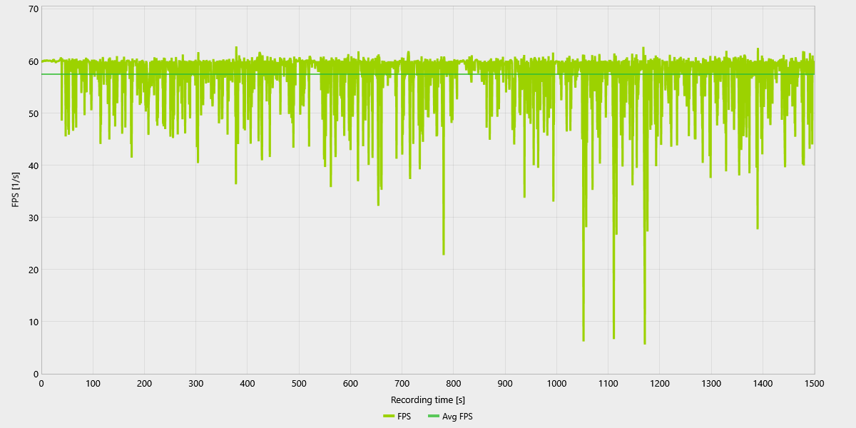

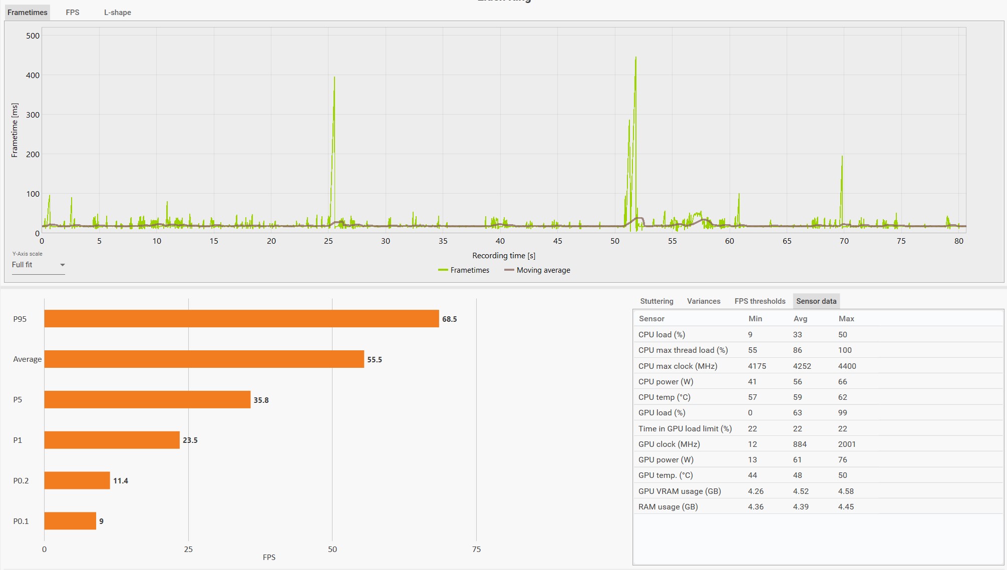

Ich hab das Programm jetzt mal mitlaufen lassen und ein paar screenshots angehängt. Ich hab dann das ganze auch gleich mal in FullHD getestet, aber das Game eiert genauso rum. Gefühlt kein Unterschied.
Falls ich aus dem Programm was bestimmtes posten soll, einfach mitteilen.
Reaktionen: Ghostfacekalle und Kryss

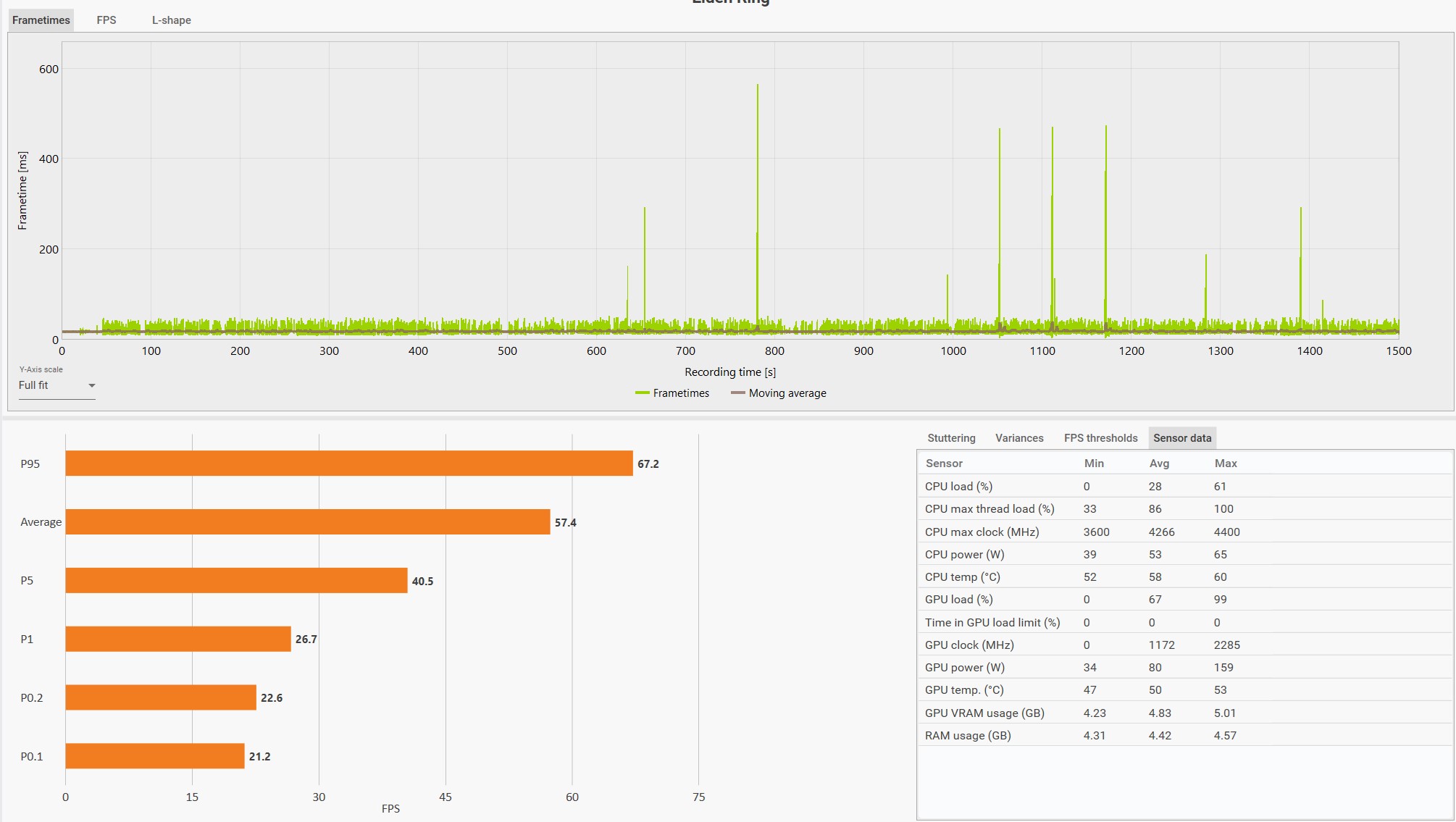

Naja sowas wäre halt interessant, siehe rechts, CPU Load usw, das hier ist eben von meinem System in Ultra, 4K mit Reshade und der 5800x läuft auf PPT 65 Watt. Läuft sehr smooth. (Mein Bildschrirm aka 4k 55 Zoll TV kann nur maximal 60).
vg Chris

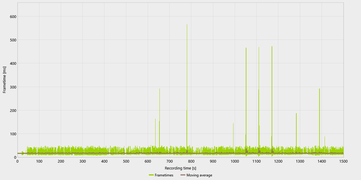

Hier mal die beiden Bilder, wieder HD und WQHD
Wäre auch einen Versuch wert einfach mal in der AMD Software unter Performace > Tuning, AMD SAM deaktivieren und testen ob das vielleich das problem schon behebt, ist etwas was einfach auszuschließen wäre und das einzige was immer an war, war SAM.
