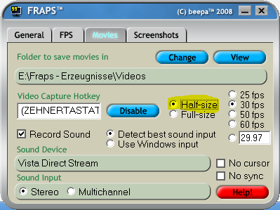

Ich gehe davon aus, dass du bei Fraps nie so genau die Menüs angeschaut hast (Du hast es ja noch nicht so lange, oder?). Deshalb empfehle ich dir unter der Kategorie Movies "Half-Size" auszuwählen. Dazu hab ich dir einen Screenshot erstellt.
