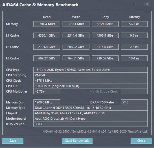

Also wegen den zu hoch erscheinenden L3 Werten -> bei meinem auf IF1800/DDR3600 laufenden 5900X waren niedrige 5xx L3-Werte ein Zeichen von falschen bzw. zu niedrigen SoC und VDDG IOD+CCD Spannungsversorgungswerten. Mit Korrekturen im UEFI analog dem Ryzen DRAM Calculator wurden es 6xx. Aber warum nun ab und zu 5950X mit 12xx oder 14xx Werten (also doppelt so viel wie bei den TechReviews) auftauchen...im CB Test wurde erwähnt, das L3 bei Zen3 aufgrund der Größe insgesamt langsamer als bei Zen2 ist (... Bei Anandtech auch: "... In effect this means that the aggregate L3 bandwidth on a CCD, disregarding clock speed improvements, will be half of that of that of a Zen2/Ryzen 3000 CCD with two CCX’s (Essentially two separate L3’s)...."

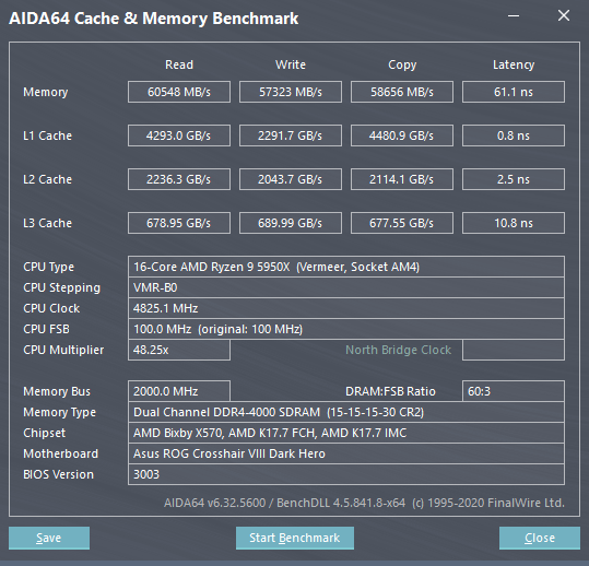

das mit dem l3 zu beurteilen ob aida fehler oder nicht kann ich nicht sagen, ich kann das aktuell überhaupt nicht beurteilen woran das liegt, aber doch wohl auch an den ram ? aktuell zb. nach 2h idle folgender bench und ist doch fast 50% langsamer im write. aber wie gesagt, kann es nicht sagen ob stretch oder was die ursache ist.

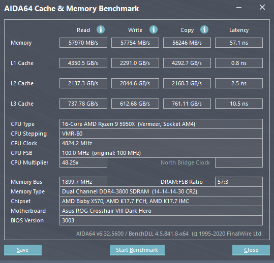

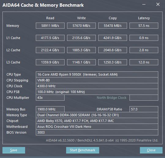

@Huutschii je mehr ich den ram optimiert habe umso "langsamer" ist der l3 geworden - also latency ist besser. Ich denke der schnelle l3 mit den hohen write werten kommt daher, dass der MCLK/FCLK/UCLK nicht immer 100% in SYNC war und dann schneller wird, wenn er sozusagen aus der reihe tanzt, somit eher ein anzeichen für instabilität.

So ähnlich erging es mir auch, doch ich hab gemerkt, dass bestimmte BIOS Settings, welche gar keinen Einfluss auf die L3 Geschw. haben sollten direkt dazu geführt haben, dass sie den L3 halbiert haben....
Mein System war mit deinen CL15 Timings (15-15-15-15-36-86) auch Stable, hatte auch keine WHEA Errors, aber beim zocken immer Microruckler, hab dann glaub den ganzen Tag damit verbracht herauszufinden an welcher Einstellung das liegt.... denn ich hab noch mehr umgestellt....
Dann hab ich überprüft wie sich der L3 mit "Auto" Einstellungen im BIOS verhält, da hat er nur FCLK 1066 und UCLK 1066 und DDR4-2133 und da hatte ich sogar noch wesentlich weniger L3 Durchsatz, lag so bei 250GB/s.

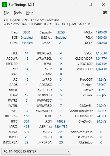

Sobald ich die DDR4-2133er Timings reinlade und Geardown anschalte nimmt das Ding unten stehende Timings ein, keine Ahnung ob die 16 am Anfang so gut ist... aber es läuft mal alles stabil und ruckelfrei und der L3 passt auch.
Und jetzt das seltsam:
Wenn man im BIOS PBO deaktiviert (gibts ja 2x, bei "Extreme Tweaker" und bei "AMD Overclocking", dann halbiert sich mein L3 instant auf 350 GB/s ca.). Äußerst Dubios alles, ich glaub das aktuelle BIOS spinnt richtig hart...

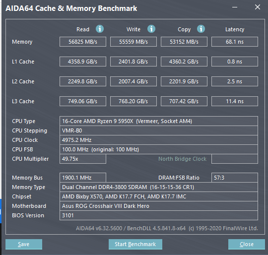

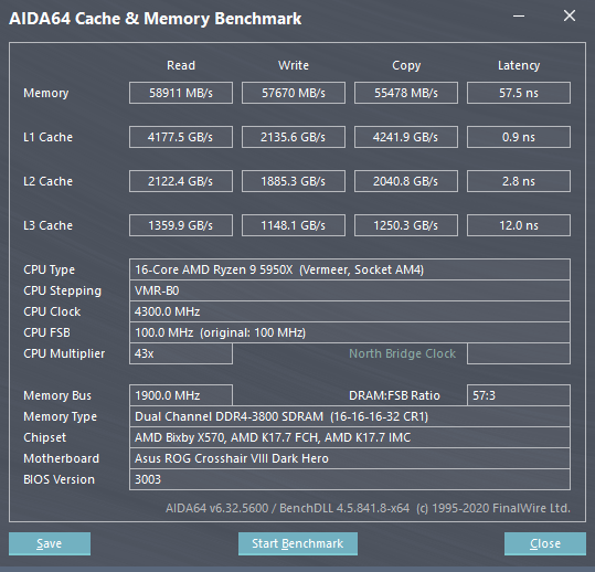

das mit dem l3 cache habe ich auch gerade entdeckt, PBO aktiviert zwar doppelten absolut werte aber latency langsamer in ns (siehe anhang) also haben wir das Rätsel gelöst :D auch für @Huutschii hier meine zwei vergleiche. (10,4ns 689gb/s mit standard und 1359,9gb/s mit 12ns auf pbo)
