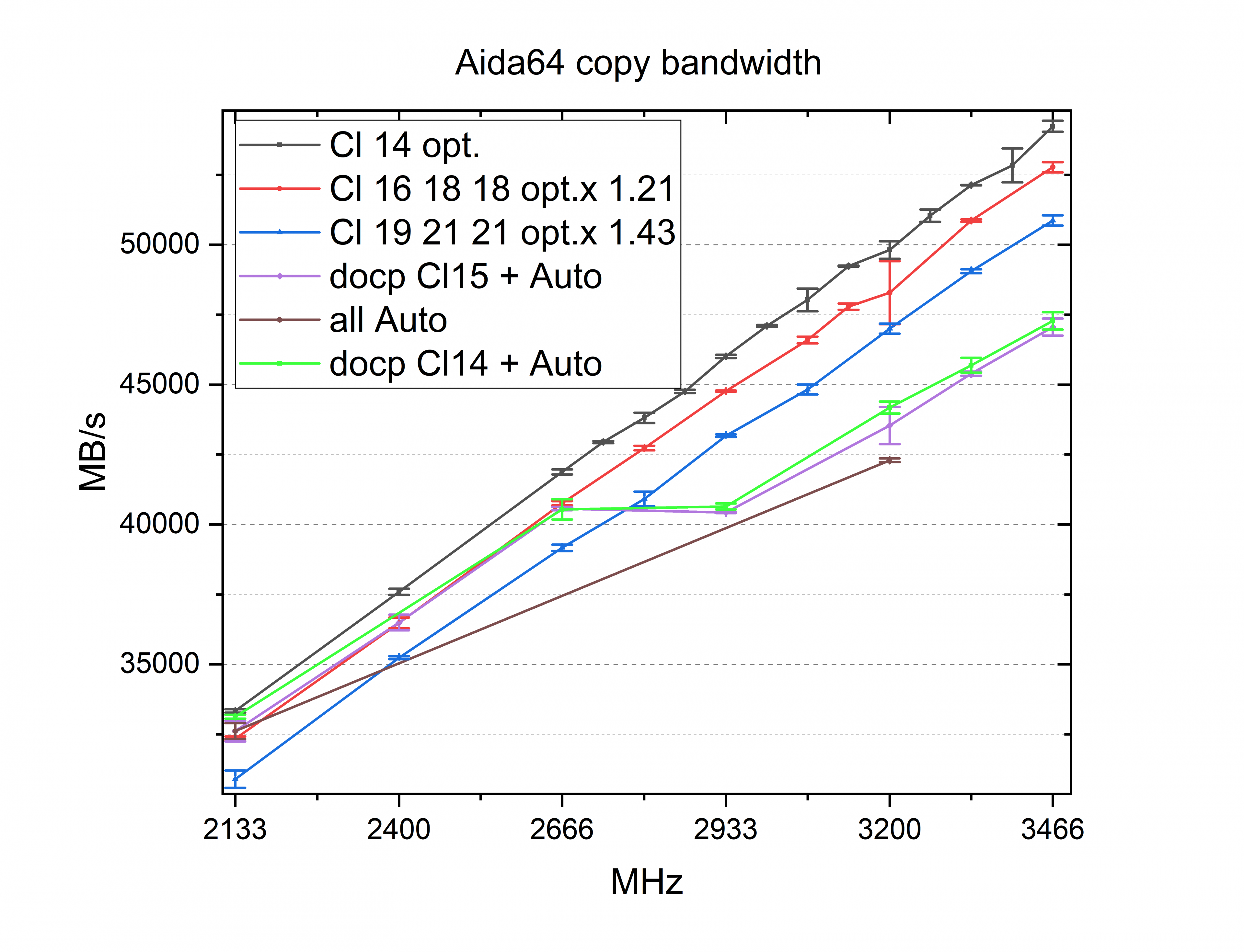

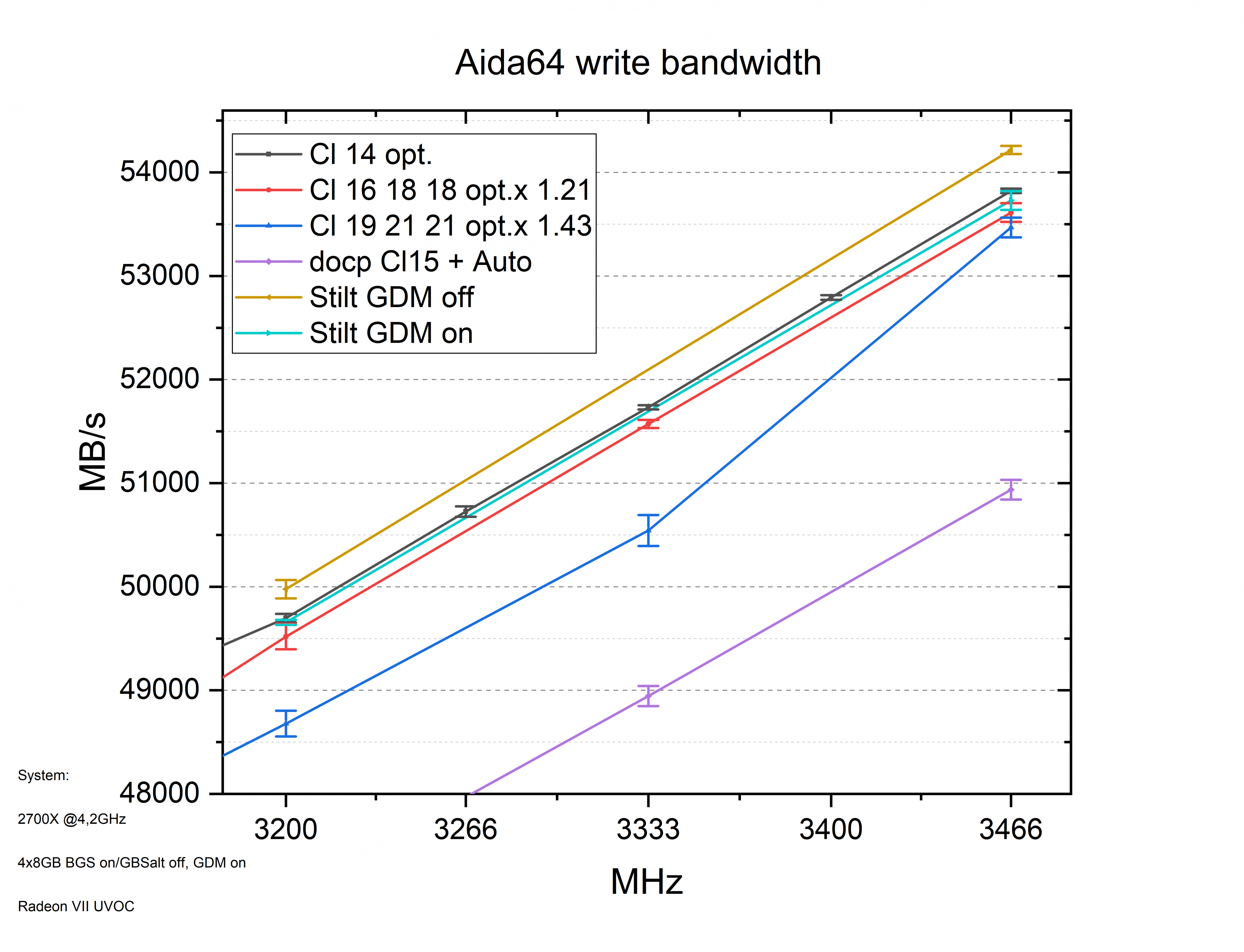

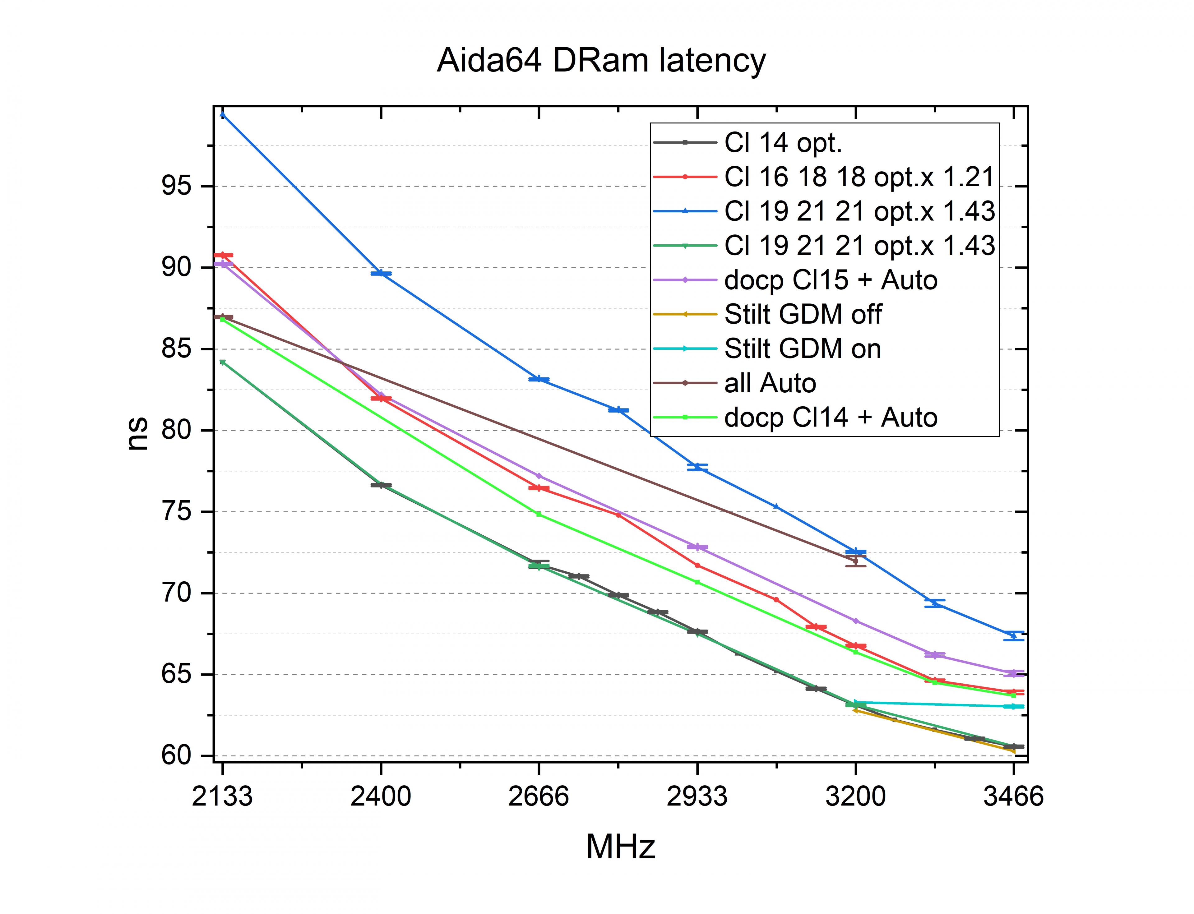

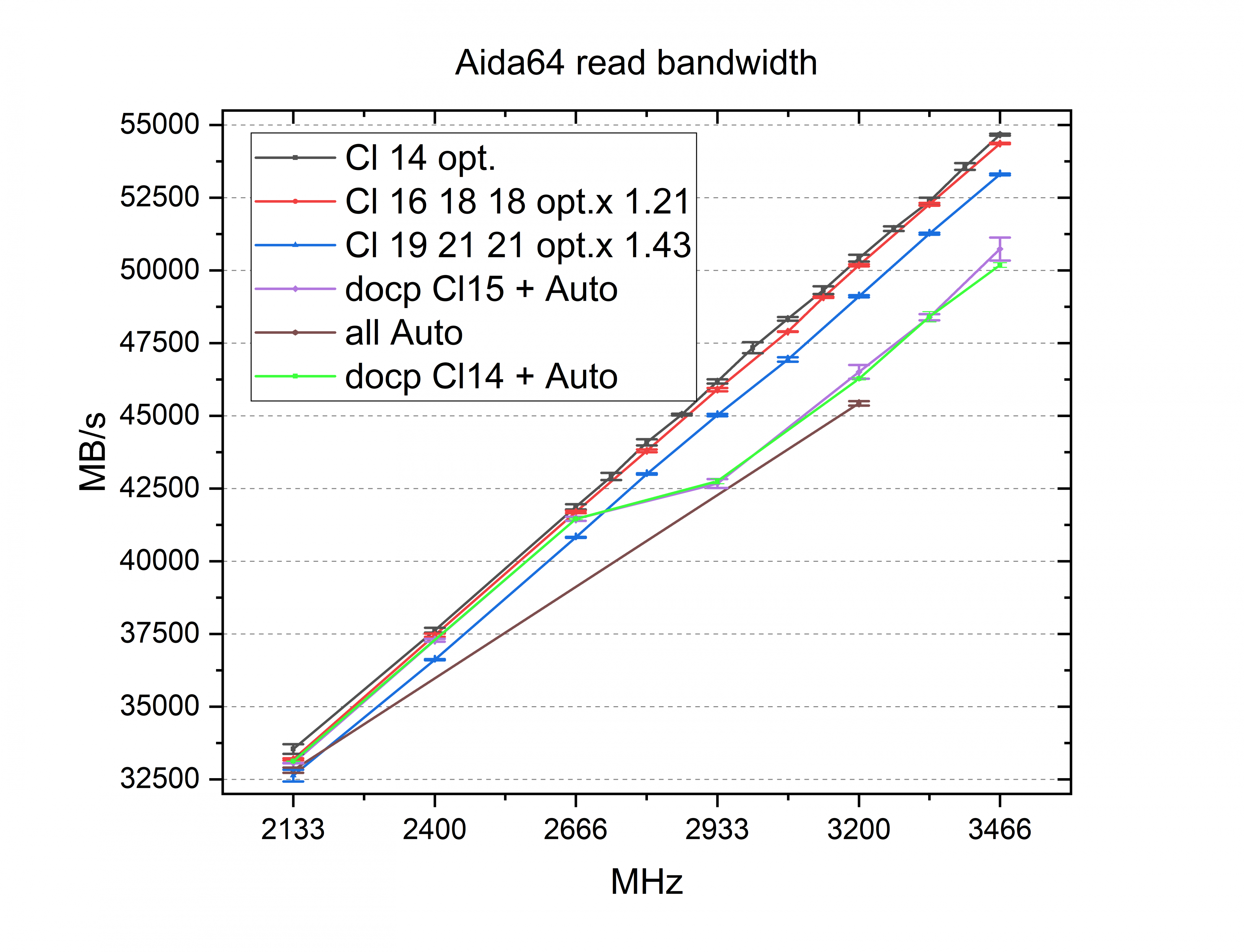

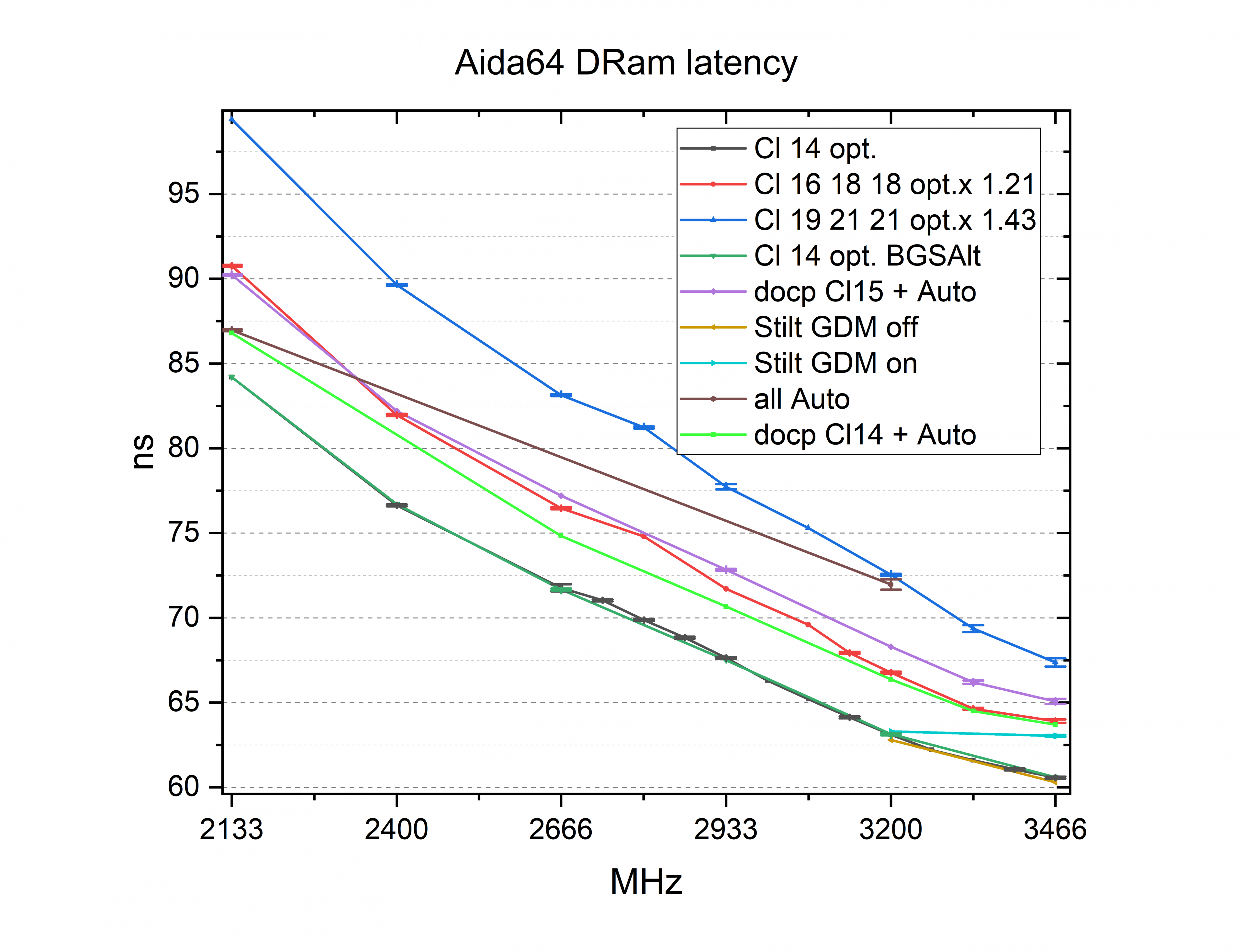

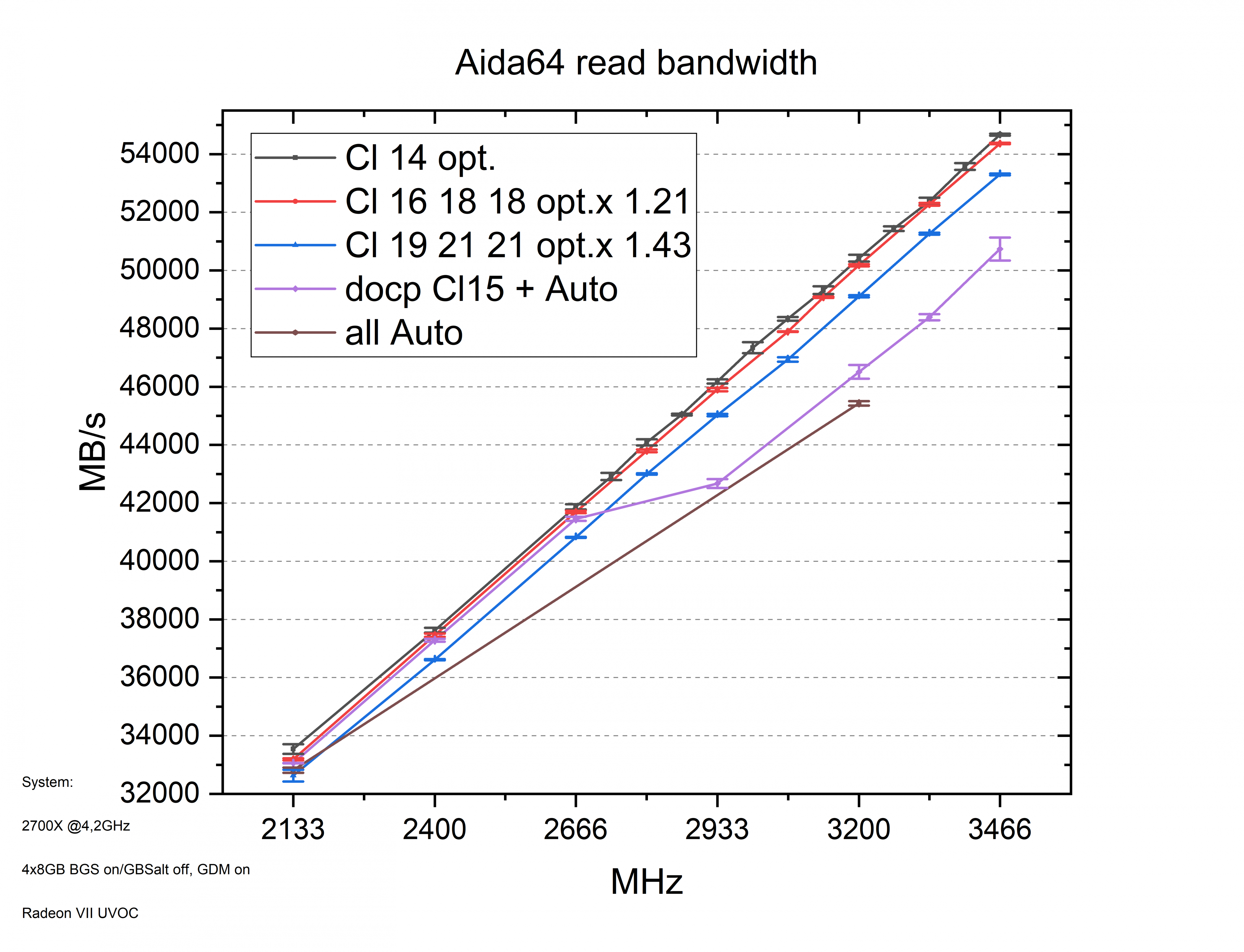

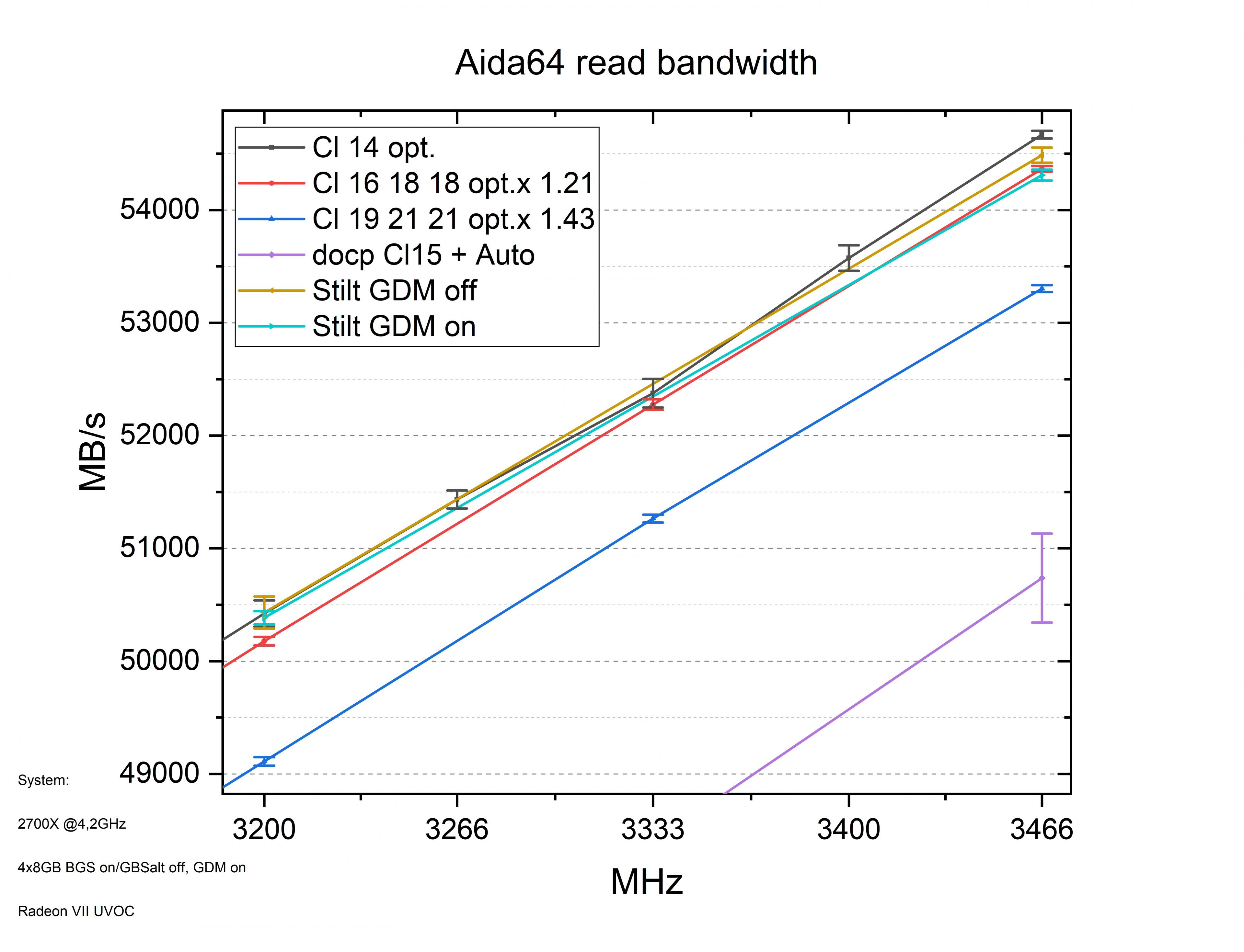

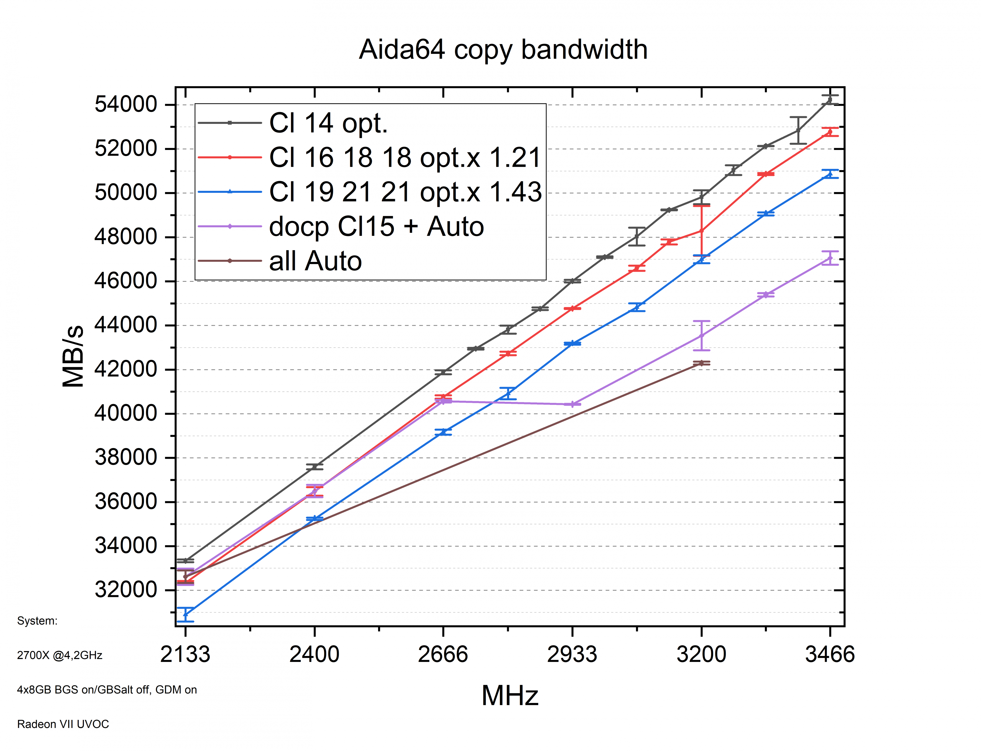

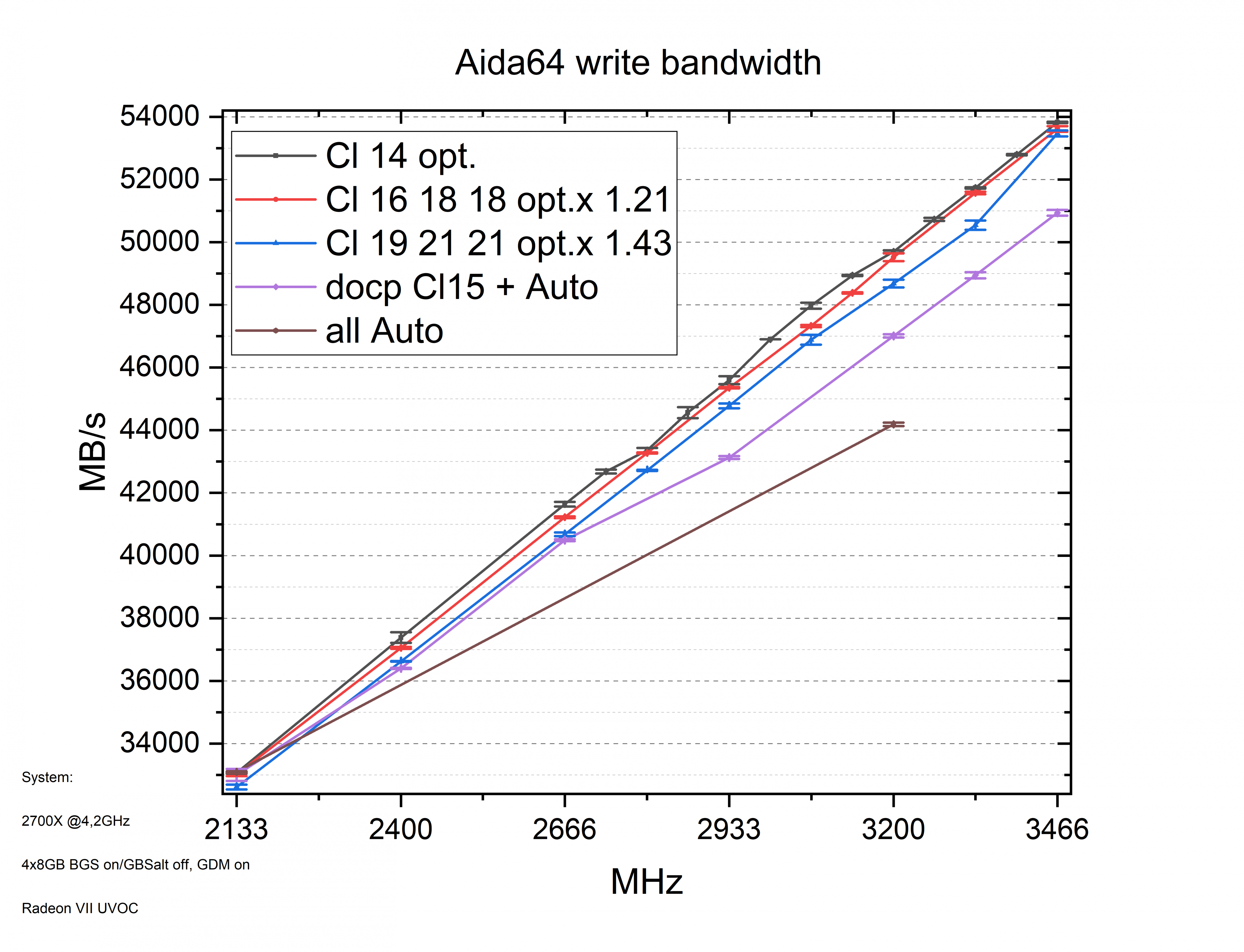

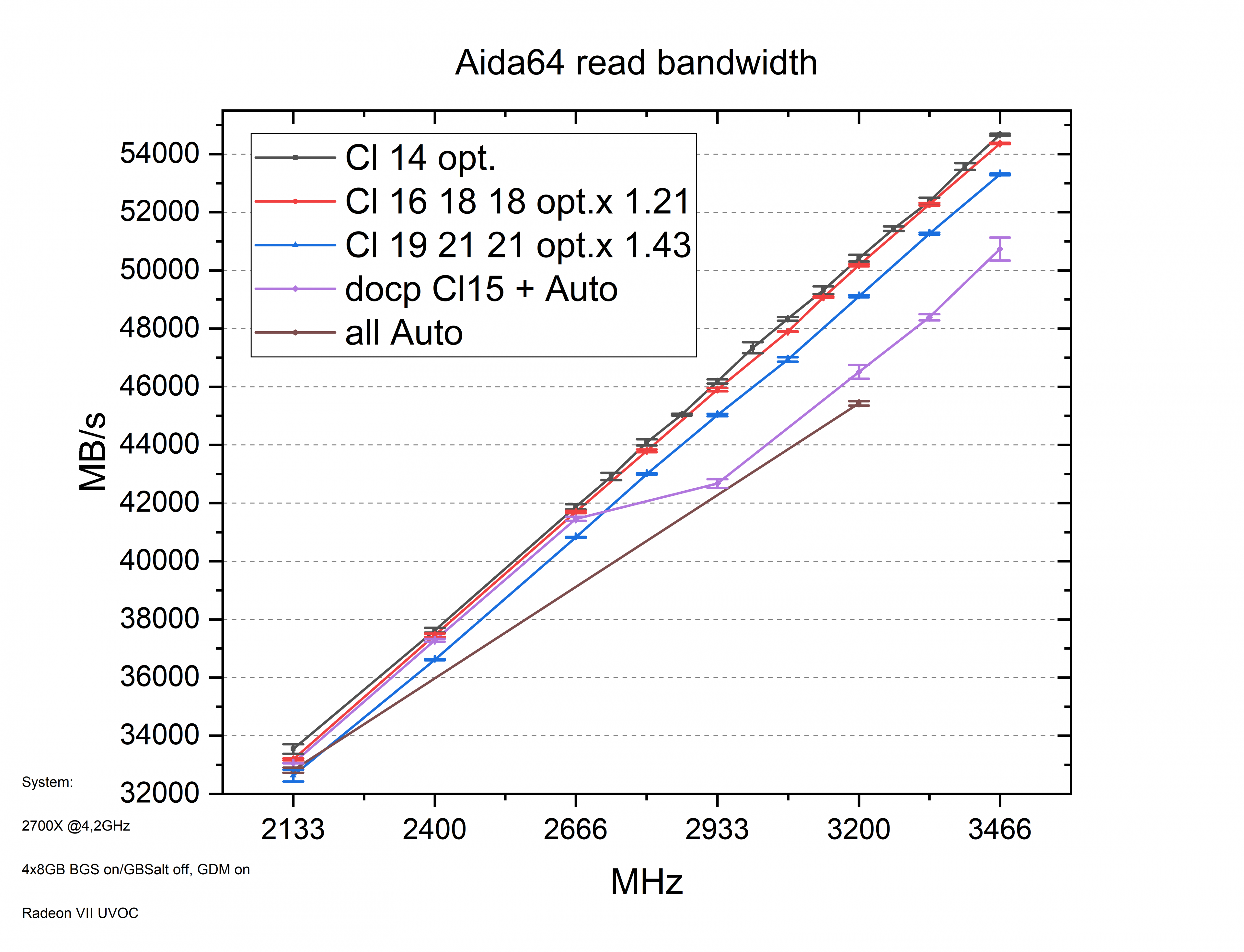

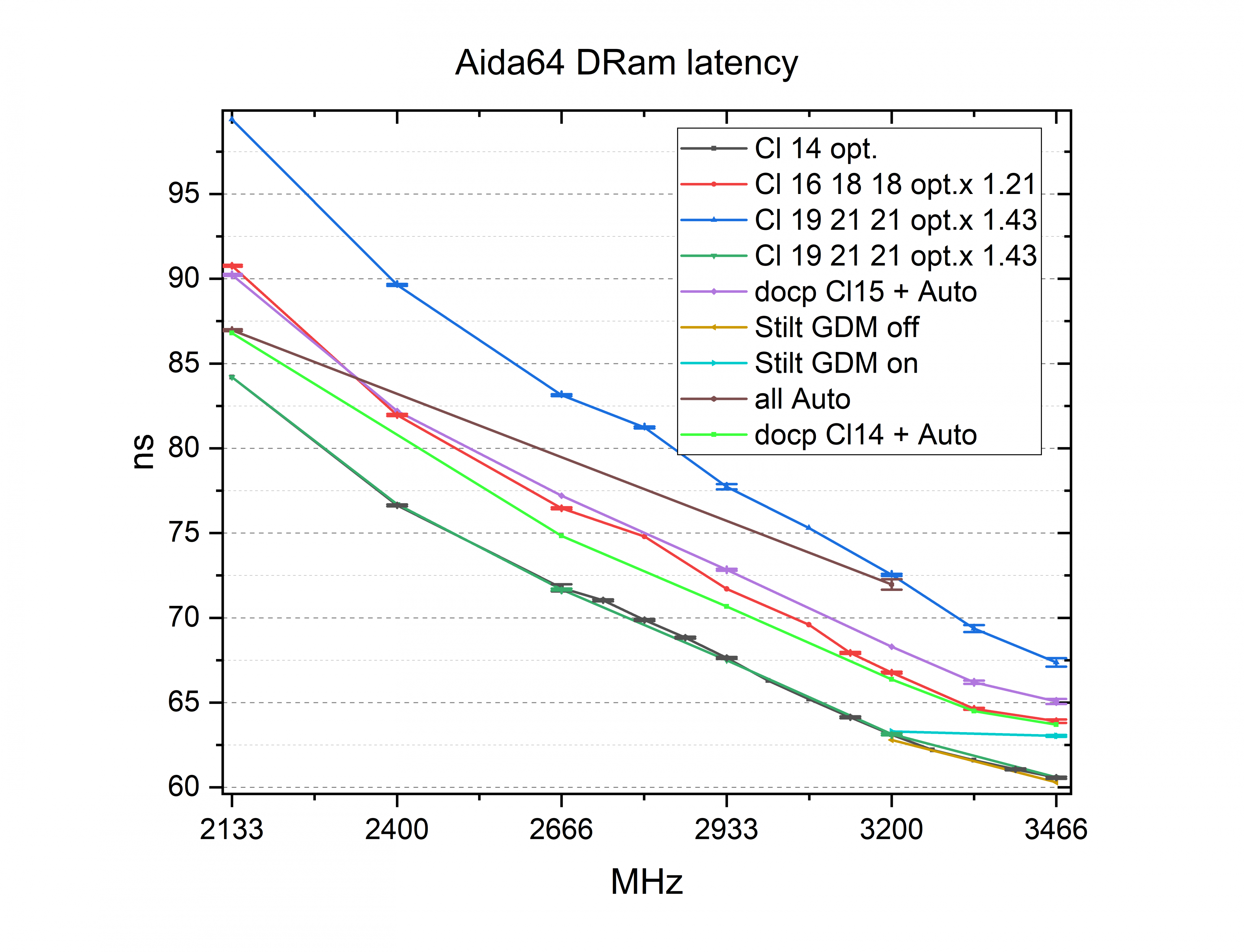

Synthetische Werte von Aida64:

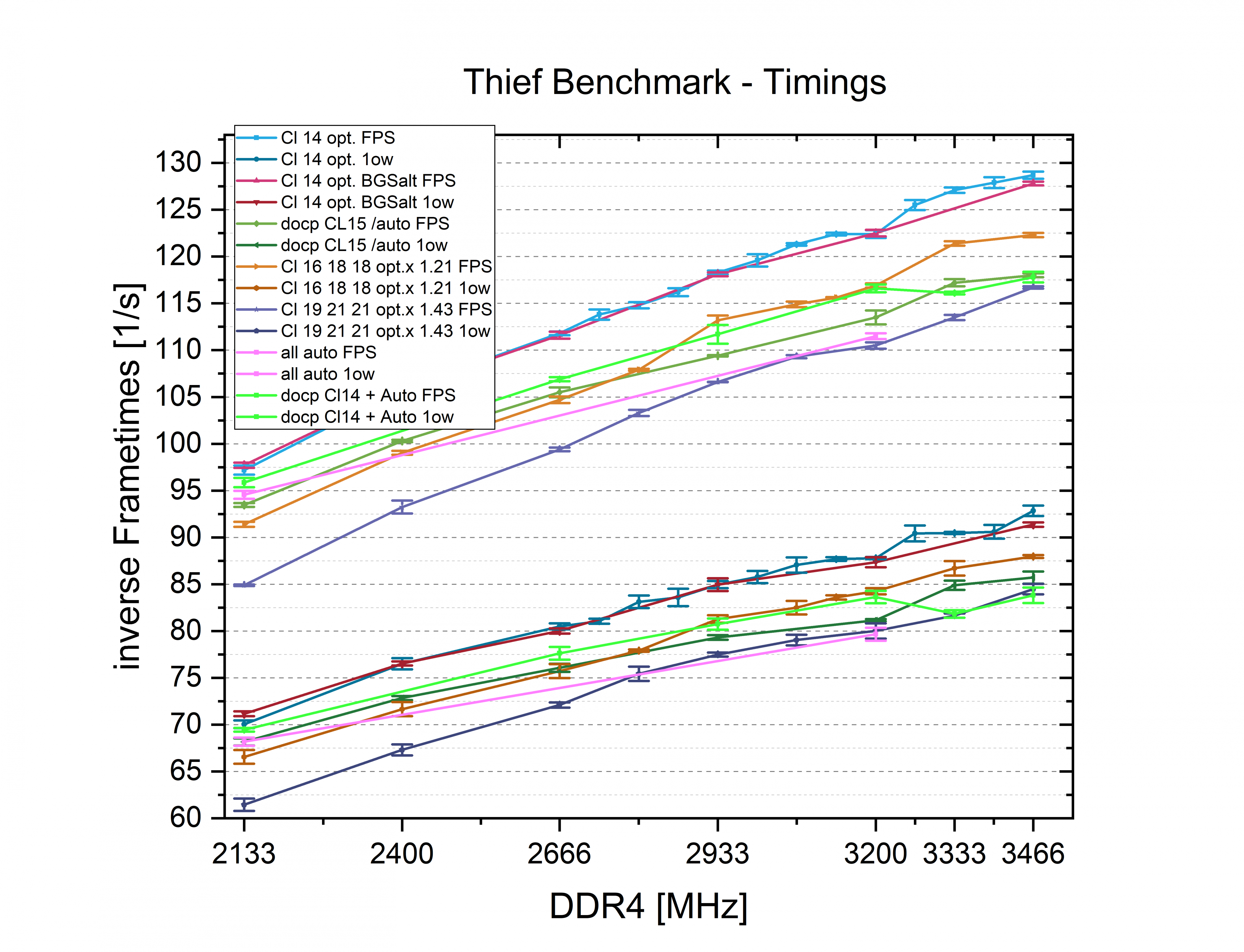

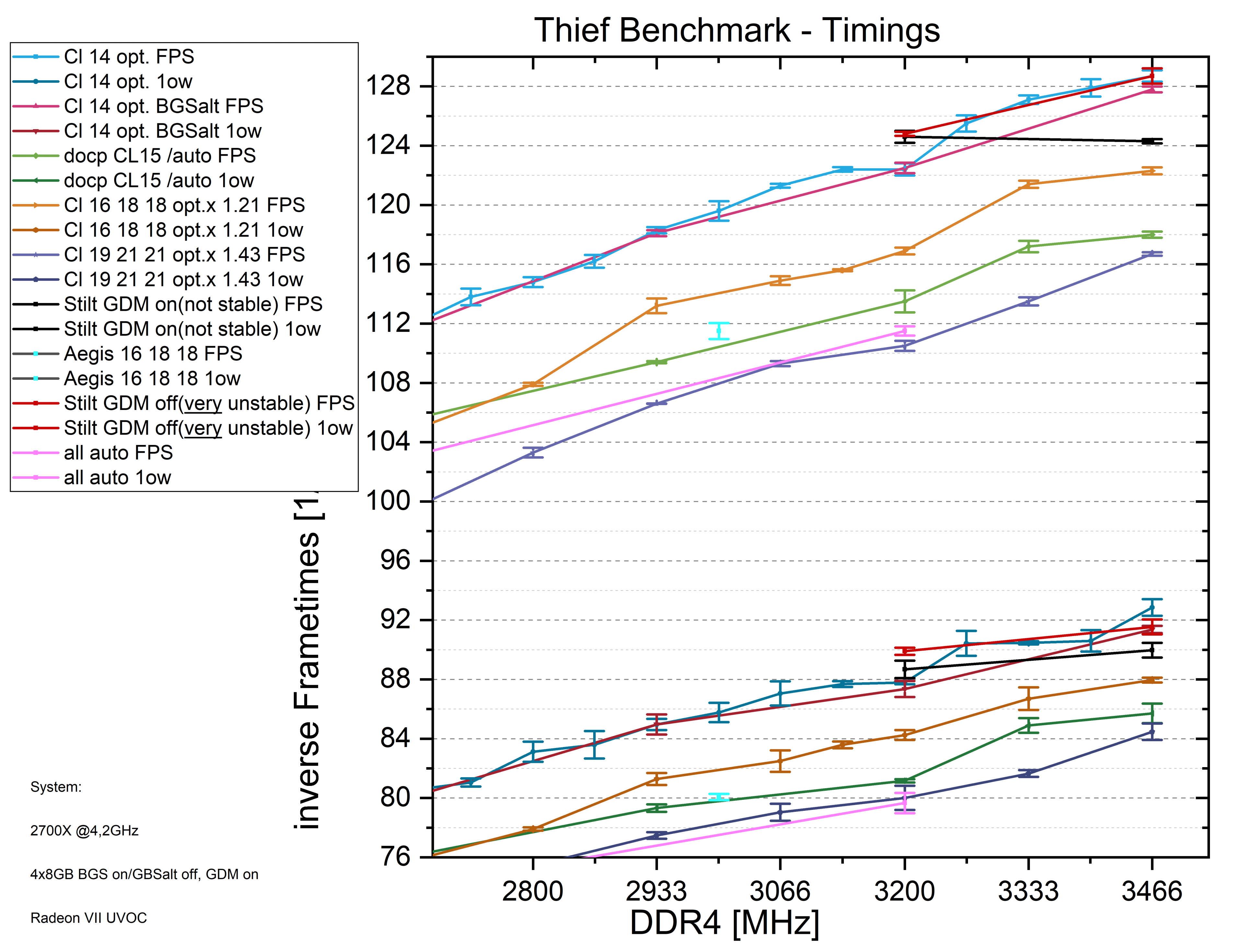

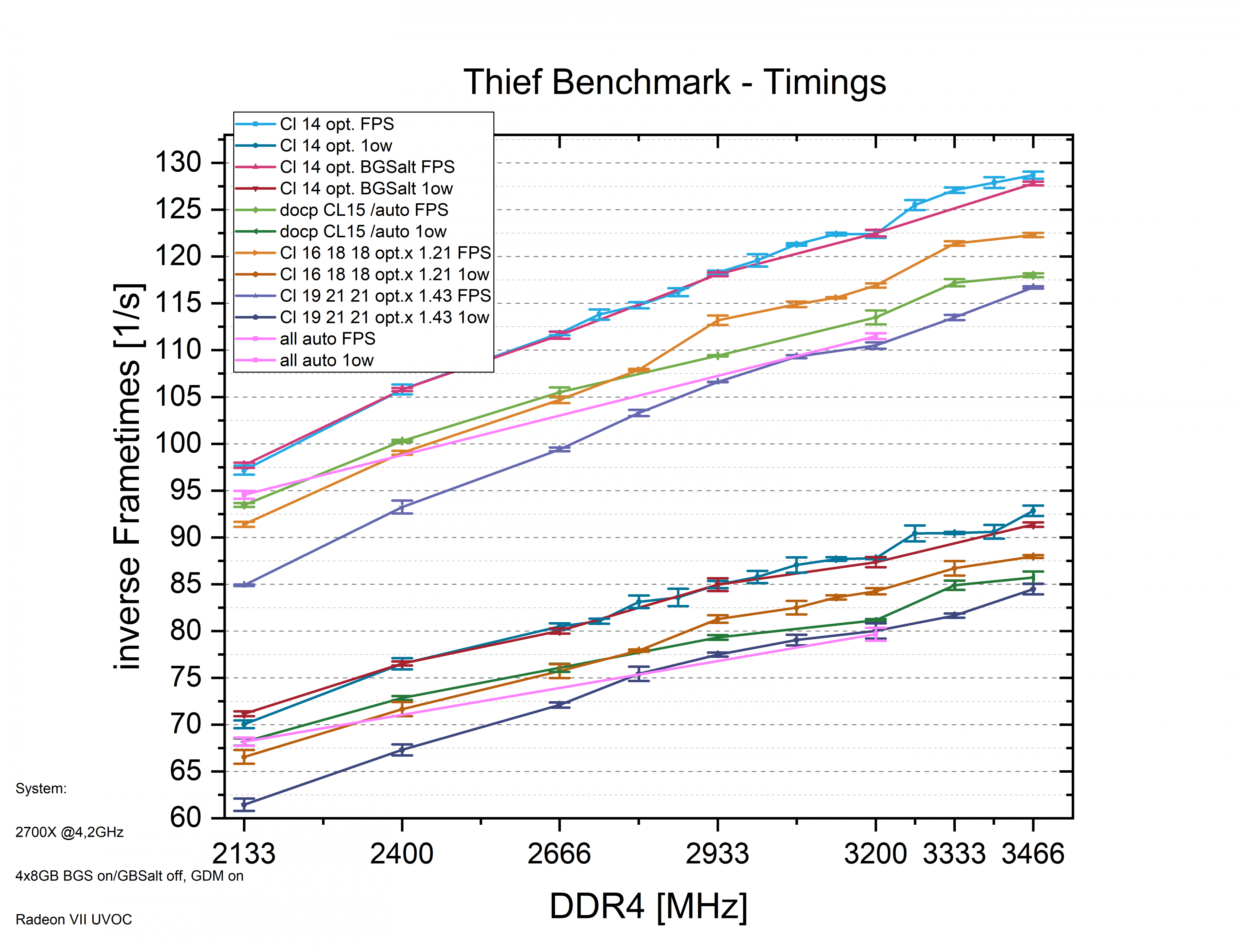

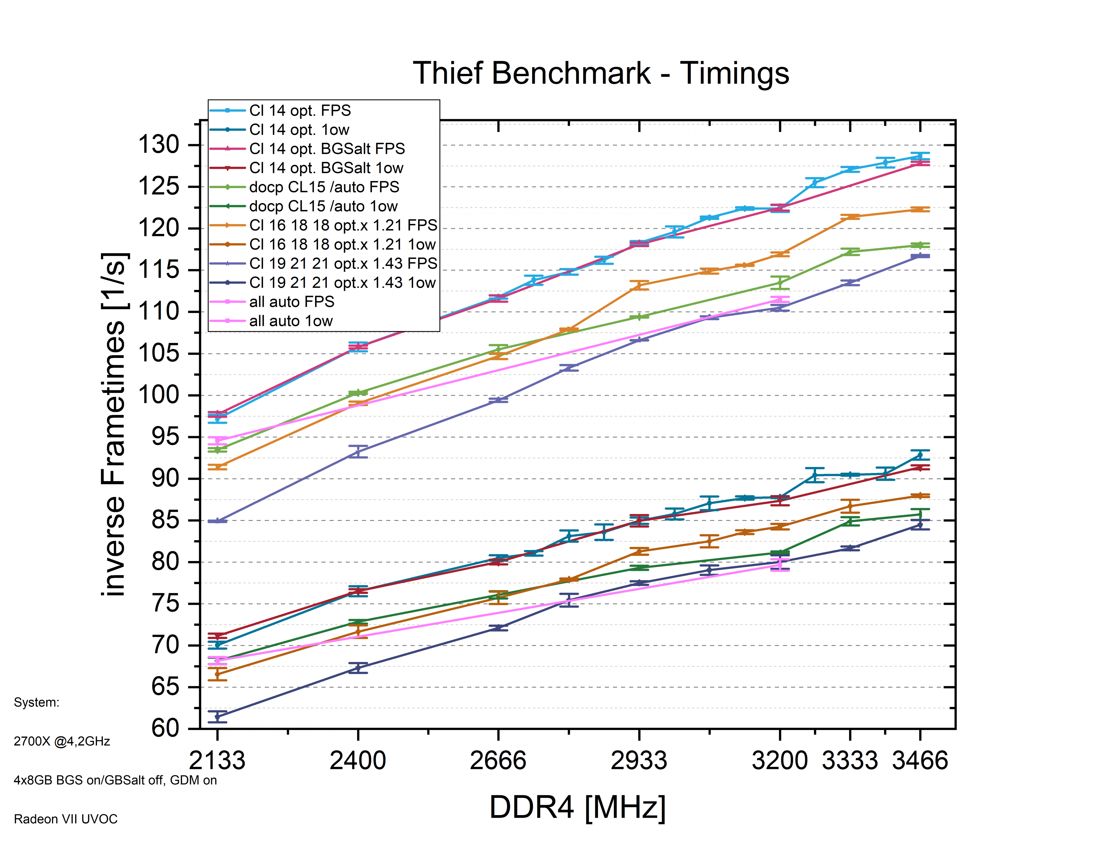

Spieleperformance in Thief
Die Werte beruhen jeweils auf der zweiten bis sechsten Messung aus den integrierten Benchmark, der einen ganz guten worst case des Spiels präsentiert.
Ich messe ab dem Punkt wo die Kamera an dem großen Schild der Wache vorbei gleitet an für 40s.
Wenn eine Messung aus der Reihe tanzt, verwende ich stattdessen die siebte Messung.
Von den fünf Messungen wertet mein C++ Programm die Frametimemessungen aus und mittelt dann jeweils die drei besten Werte um Ausreißer auszuschließen..... Obwohl ich mir bei den weiteren Ramsettings immer mehr Ramteiler gespart hatte, waren es insgesamt über 500 Messungen.
Im oberen Bereich sieht man die avg FPS und der untere Block an Messungen zeigt den Durchschnitt der schlechtesten 1% der Frametimes.
Wie man sieht hat das verwenden des GBSalt in diesem Spiel keinen wirklichen Nachteil....bei 3466 scheint es zwar einen kleinen Nachteil zu geben. Bei 3200MHz habe ich mal wieder einen Durchhänger, den ich schon öfter in anderen Spielen beobachtet habe.
Der GDM mag diesen Ramteiler scheinbar nicht....wobei sich das nicht perfekt reproduzieren lässt.
Insgesamt kann ich nicht sagen, das die andere BGS hier einen Unterschied macht.
Die 21 und 43% schlechteren Timings haben hier einen deutlichen Leistungsverlust zur Folge.
Die 21% Unterschied in den Timings resultieren im Schnitt bei 5,7% Unterschied in den avg FPS.
Die 43% Unterschied in den Timings resultieren im Schnitt bei 11,8% Unterschied in den avg FPS.

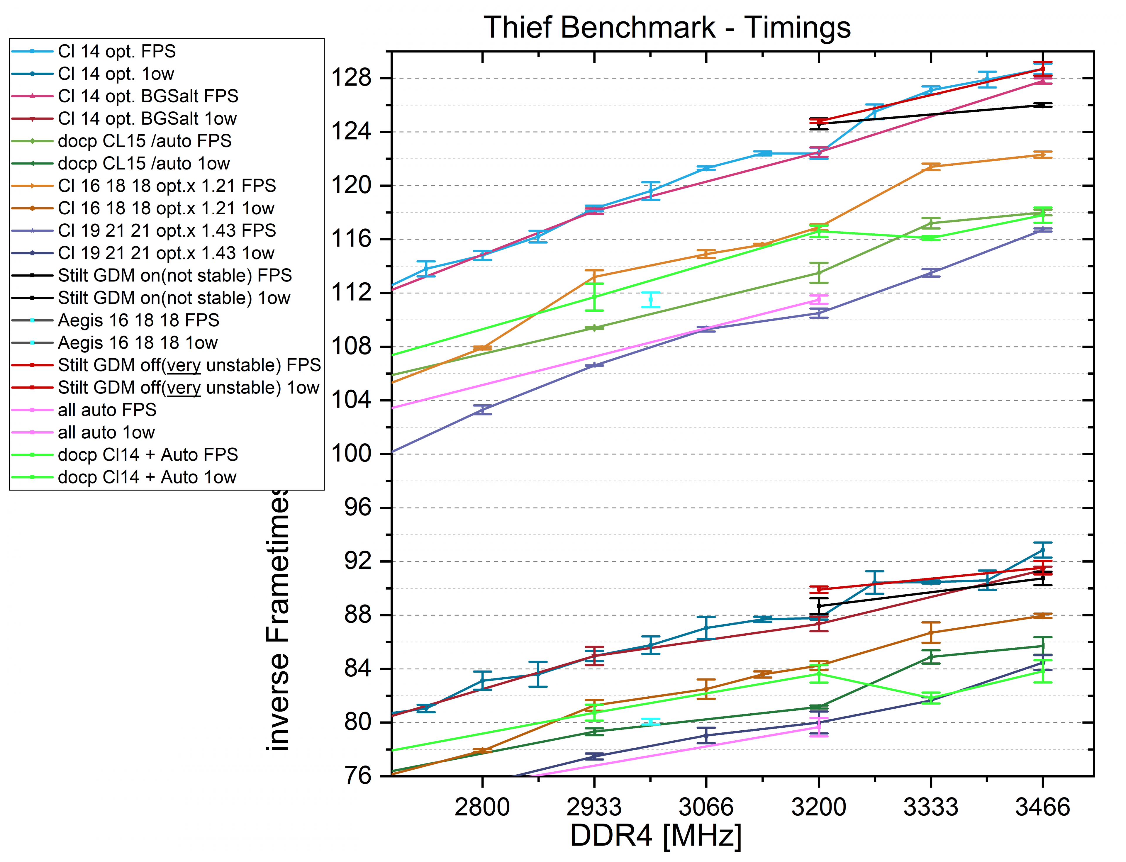

Die docp und all Auto Timings machen sich bei 2133MHz noch ganz gut, lassen zu höheren Taktraten aber immer mehr nach.
Edit: Die neu eingefügten docp Cl14 zeigen sich meist minimal besser als die docp CL15 und CL16 18 18 optx1.21 .....Wie bei den Latenzmessungen schwächeln sie etwas wenn es an die hohen Frequenzen geht.
Hier werden ein paar Subtimings von der Automatik schlechter gewählt....das diese leichten Veränderungen diesen Leistungsverlust erklären sollen finde ich jedoch komisch.... Da das System Probleme hatte mit diesen Einstellungen erfolgreich zu Booten könnte ich mir hier auch ein Eingreifen von Fehlerkorrektur oder ähnlichem denken.

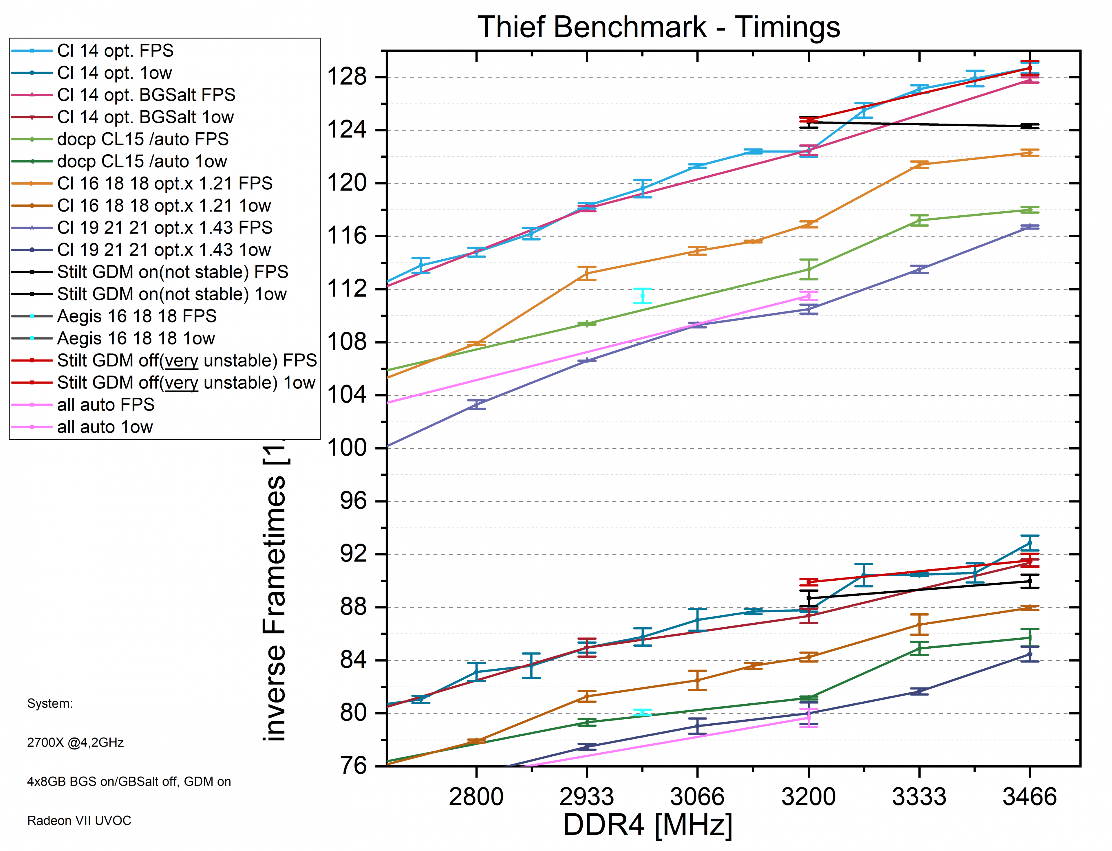

Zoomen wir wieder rein und gucken auch auf die Stilt und Aegis Timings:
Die Aegis Timings sind durchaus ein gutes Stück von den optimierten Timings entfernt(7,3%).
Sie wären noch weiter entfernt, wenn ich die Timings auch auf 3000MHz und nicht auf 3466 optimiert hätte.
Sie sind aber besser als die automatischen und die docp Timings.
Warum die Stilt Timings mit GDM Richtung 3466 schlechter werden ist etwas komisch...aber wir erinnern uns, das auch die Latenz hier ungewöhnlich war. Ansonsten sind die Werte erwartbar gut, wenn auch nicht unbedingt stabil...oder sogar sehr instabil.
Insgesamt bin ich überrascht, wie wenig sich die Timings in den Bandbreiten bemerkbar gemacht haben, und wie deutlich sie hier in diesem Spiel eine Rolle spielen.
Laut dem CB Testparcour hat ein 9900K in 1080p Spielen 26% mehr avg FPS.
Und hier machen optimierte Ramtimings bei 3200MHz verglichen mit docp(CL15) einen Unterschied von 7,8%.
Von 2933 CL16 15 15 auf 3466 CL14 opt. sind es 17,6% mehr avg FPS.
Und es ist davon auszugehen, das der Ram den CB verwendet mit 2933 Cl16 16 16 noch schlechter ausfällt.
Dann würden die CPUs nur noch 8% trennen...ein durchaus gutes Ergebniss, wenn man nur den Ram verändert.
Insgesamt haben sich die avg FPS von 2133 all Auto, auf 3466 Cl14 opt. um 36% verbessert und die 1%low um 16,6%.
Edit: Wie schon in dem vorherigen Diagramm beschrieben, habe ich die docp Cl14 hinzugefügt und ich habe auch die Stilt Messung bei 3466MHz wiederholt.
Die neuen Stilt Messungen zeigen jetzt 1,7 1/s bessere FPS und 0,8 1/s bessere 1%low Frametimes.
Auch schwanken die Messungen ungewöhnlich hoch und runter....es sind immer wieder Messungen dazwischen die die gleichen Ergebnisse wie die erste Messeihe dazu zeigten...und ein paar bessere.
Ich denke in beiden Fällen könnten die Ergebnisse bei diesen Ramfrequenzen durch eine leichte Instabilität beeinträchtigt sein...oder der GeardownMode macht in diesen Fällen was komisches....es ist mir nicht ganz klar.

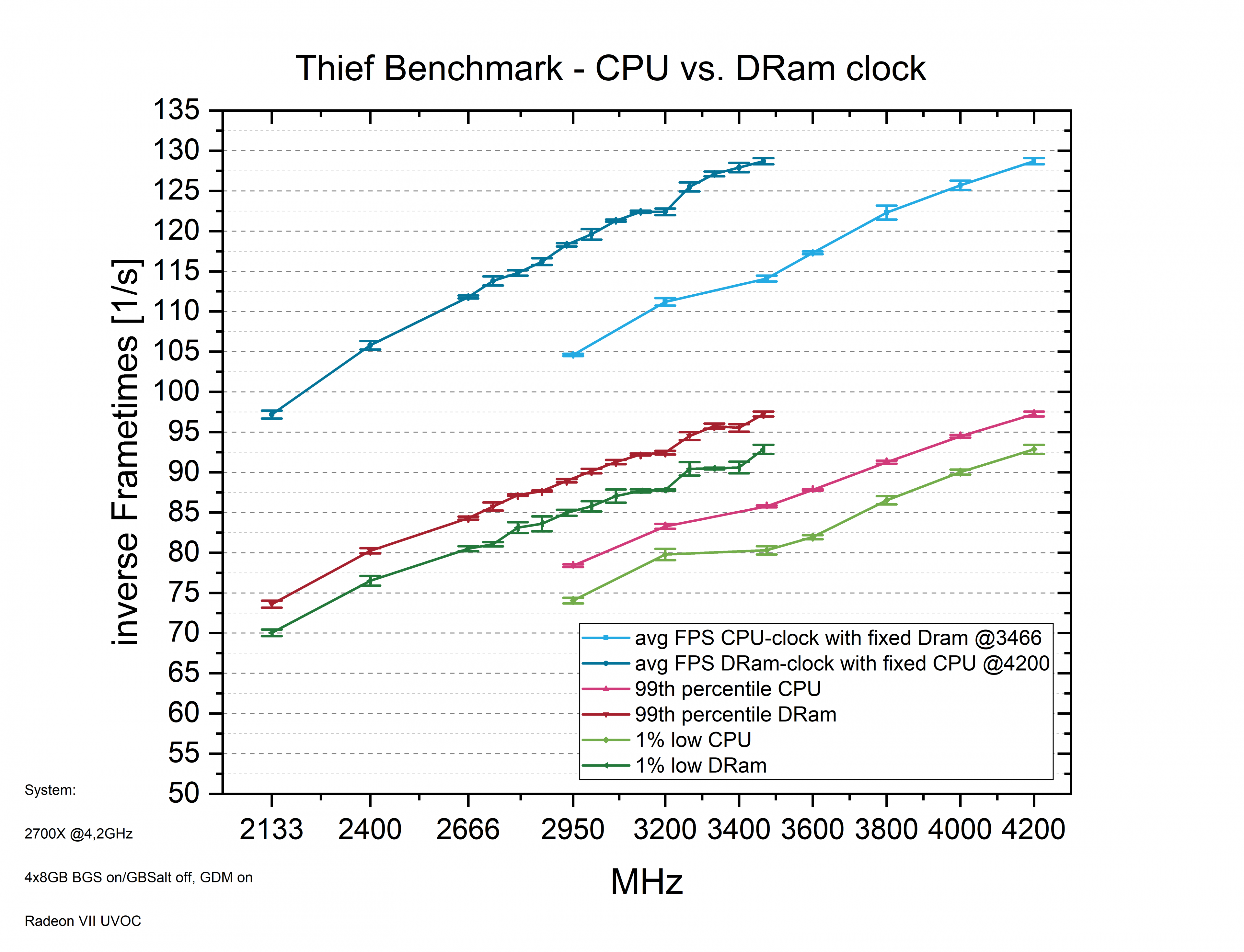

Ich habe noch einen weiteren Test gemacht, der den Ram auf den 3466 CL14 opt. lässt, und stattdessen den allcore CPU Takt senkt.
Die farblich dunkeren Verläufe, die von 2133 bis 3466 gehen sind dem verändern der effektiven Ramfrequenz zugeordnet und die helleren Verläufe von 2950MHz bis 4200MHz sind der CPU Takt.
Wie man sieht ist die Steigung der Verläufe sehr ähnlich...das Spiel profitiert also in gleicher Weise von mehr Ram MHz wie von mehr CPU MHz.
Die etwas ungewöhnlichen CPU Frequenzen 2950 und 3475 sollten einen vergleich zu den um 21 und 43% unterschiedlichen Timings ziehen....vergleichen wir also CPU/DRAM Takt und Timings miteinander:
Faktor 1,21;
weniger CPU Takt = 12,8% avg FPS
weniger DRam Takt = 10,8% avg FPS
höhere Timings = 5,2% avg FPS
Faktor 1,43;
weniger CPU Takt = 23% avg FPS
weniger DRam Takt = 21,6% avg FPS
höhere Timings = 10,3% avg FPS
Der CPU Takt bringt also schon etwas mehr als der DRam Takt, und die Timings wirken sich nur halb so stark aus.

Der Vergleich mit den Aida64 Werten legt nahe, dass die Spieleperformance vor allem durch die Latenzen gegeben ist und eventuell etwas durch die copy Leistung.

Edit: es sind jetzt Messungen mit docp CL14 14 14 34 eingefügt und die problematischen 3466MHz Messungen mit den Stilt Timings sind wiederholt und bestätigt.
Die Haupttimings sind überraschenderweise kaum besser als die docp CL15 Messungen, oder die CL16 18 18 Messungen mit opt.x1.21er Timings.
Und zu höheren Frequenzen sacken die FPS sogar wieder ab oder stagnieren..... eventuell eine Eigenheit des GDM oder von Fehlerkorrektur aufgrund von Instabilitäten.
Wobei die Timings eigentlich alle schlechter sind als meine stabilen manuellen Timings und nur tWTRS bei mir eigentlich auf 6 ausgelotet war und von der Automatik auf 5 gesetzt wird.....ob dieses eine instabile Timings solche Auswirkungen hat ist komisch....
Edit2: Ich habe nochmal meine optimierten Timings mit tWTRS auf 5 getestet...Die Messungen haben deutlich mehr geschwankt als mit tWTRS auf 6 und auch das Booten hatte lange gebraucht...und Thief wollte sich erst nicht schließen lassen...ich würde sagen es könnte wirklich an diesem Timing liegen, das die CL14 dopc Timings hier so komisch sind.

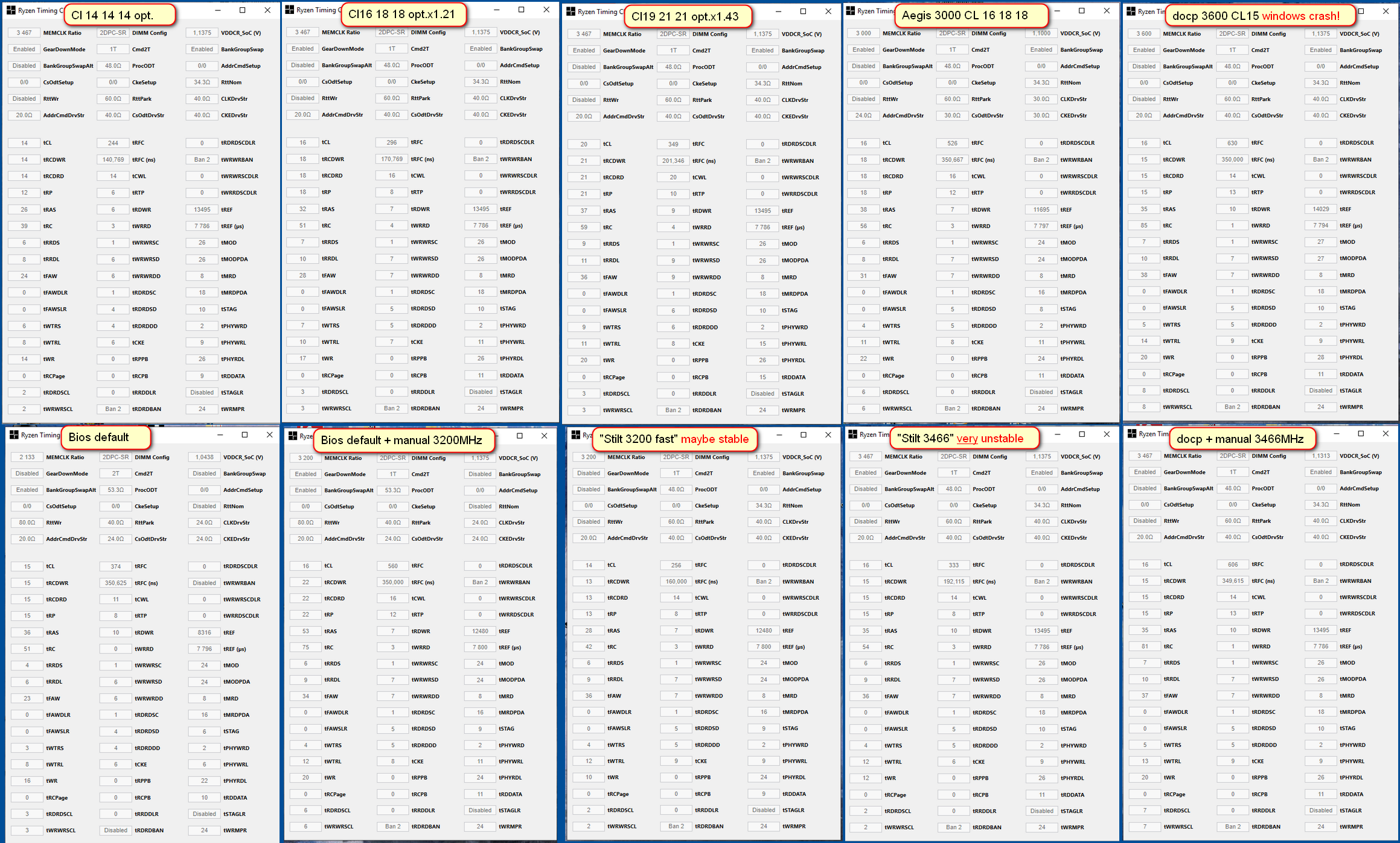

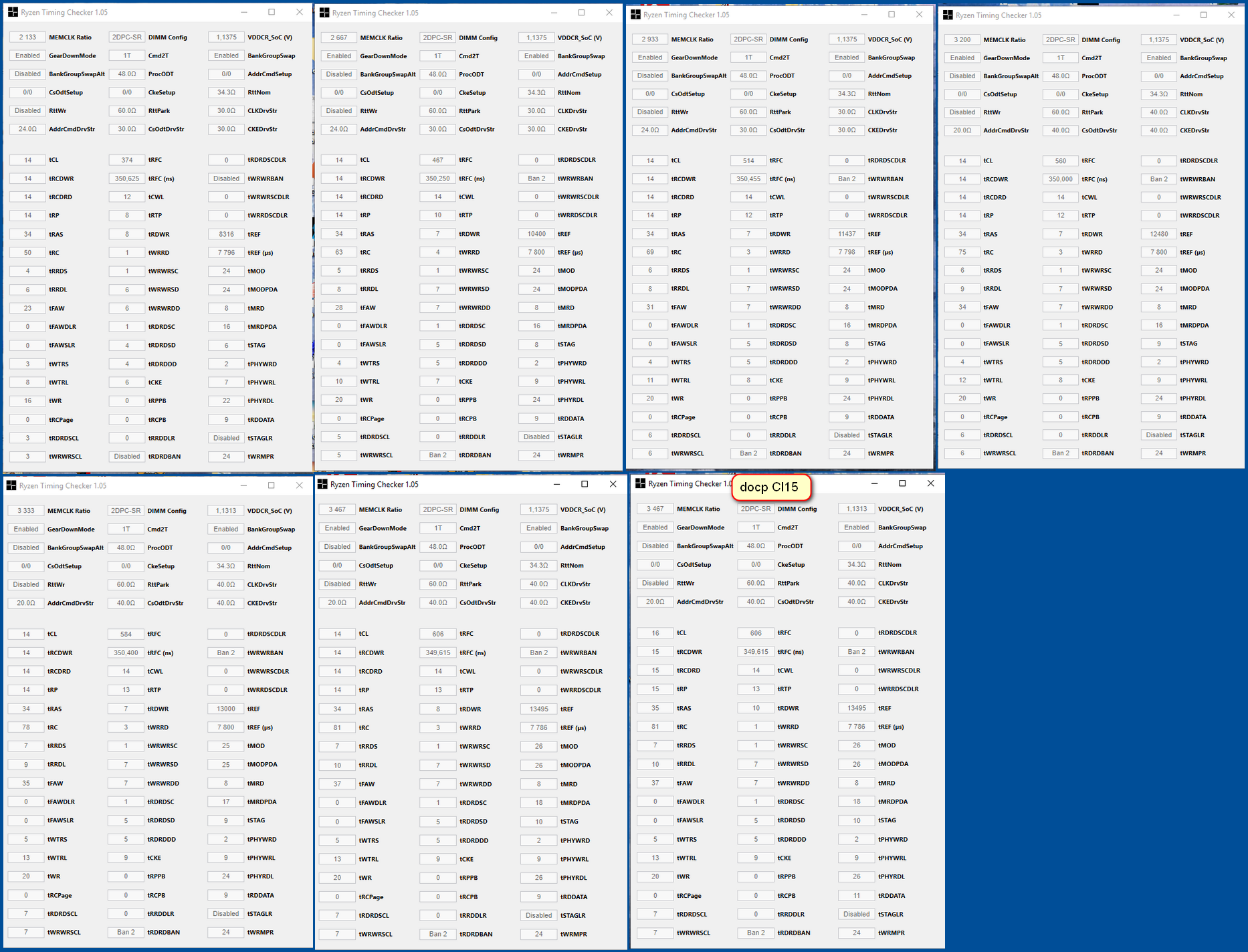

Hier die Screenshots der verschiedenen Timings:
Und hier die RTC Screenshots bei docp Haupttimings aber automatischen Subtimings...der letzte Screeshot sind meine optimierten Timings:
Edit: hier die nachträglich eingefügten cl14 14 14 34er Haupttimings mit den automatischen Subtimings:
Sie scheinen fast das gleiche zu machen wie die docp CL15er Timings, jedoch ist die wichtige twrrd hier oft auf 3 statt auf 1.
Ich habe jeden Wert drei mal gemessen und bei zu starken Abweichungen, eine vierte oder fünfte Messung ergänzt...die Werte hier sind also immer der Mittelwert aus drei Messungen und die Fehlerbalken sind die empirische Standardabweichung.
Wie man sieht sind die 21% schlechteren Timings gar nicht so weit entfernt was die Lesebandbreite angeht.
Die docp Timings halten erst ganz gut mit, weil sie mit CL15 15 15 auch gute voraussetzungen haben, aber ab 2666MHz sind sie plötzlich deutlich abgeschlagen was ich mir nicht so richtig erklären kann, da die Timings zwar schlechter werden, hier aber keine besonderen Sprung aufweisen.
Die Timings komplett auf Auto zu lassen führt bei 3200MHz zu insgesamt schlechten Timings und daher auch der schlechtesten 3200MHz Leistung.
Edit: ich habe jetzt auch docp CL14 14 14 34 eingefügt und es unterscheidet sich überhaupt nicht von den 16 15 15 35 aus dem docp CL15.
Obwohl die Haupttimings besser geworden sind und fast alle Subtimings gleich geblieben sind ist das Ergebnis das gleiche.
Im Grunde hat sich nur tWRRD von 1 auf 3 verschlechtert...dieses TImings hat schon in der Vergangenheit große Leistungs und Stabilitätseinflüsse gezeigt...das es die Haupttimings ausgleicht hätte ich nicht gedacht.
Zoomen wir auf den oberen Bereich und blenden noch die Stilt Timings ein:
Die Stilt Timings sind ohne GDM bei 3200 die besten und auch bei 3466 nicht weit entfernt...allerdings nicht stabil.
Ein ähnliches Bild zeigt sich bei der write Bandbreite.
Das Schreiben ist jedoch etwas schlechter zu reproduzieren als das Lesen.
Edit: gleiches Bild wie bei read für die neu eingefügten docp Cl14.
Der GDM macht für die Stilt Timings hier einen großen Unterschied. Da sie nicht stabil sind, ist das jedoch keine große Sache.
Warum die 43% schlechteren Timings bei 3466 wieder aufschließen kann ich mir nicht erklären...eventuell waren die drei Messungen einfach glücklicher.
Die automatischen Timings verlieren besonders in der Copy Bandbreite an Leistung.
Auch lässt sich copy noch schlechter zuverlässig messen.
Edit: und auch für Copy das gleiche Verhalten der docp CL14
Bei 3466 machen sich die Stilt Timings hier nicht so gut.
Hier habe ich noch Messungen der CL14er Timings mit deaktivertem BGS und aktiviertem BGSAlt eingefügt. Wie man sieht ist der Unterschied vernachlässigbar und das galt auch schon für die Bandbreiten.
Wir sehen deutlich größere Einflüsse durch die schlechteren Timings.
docp hält sich jedoch nicht schlecht im Vergleich zu CL16 und die Stilt Timings sind mit 3466MHz überraschend schlecht....jedoch nur wenn der GDM eingeschaltet ist. Eventuell arbeitet hier schon eine Fehlerkorrektur oder die Messung hatte Probleme.
Edit: Die Aida64 Werte für den komischen Stilt 3466 GDM on Wert habe ich wiederholt und konnte sie alle gestätigen. Laut der neuen Messungen waren die Bandbreiten im Bereich der Messungenauigkeit gleich und die Latenz nur 0,133ns besser.
Die docp Cl14er Messungen zeigen sich in der Latenz etwas besser als in den Bandbreiten.
Sie liegen bei den hohen Taktraten allerdings nur gleich mit den CL16 18 18 mit manuellen Subtimingsx1,21.
Faktor 1,21;
Faktor 1,43;
