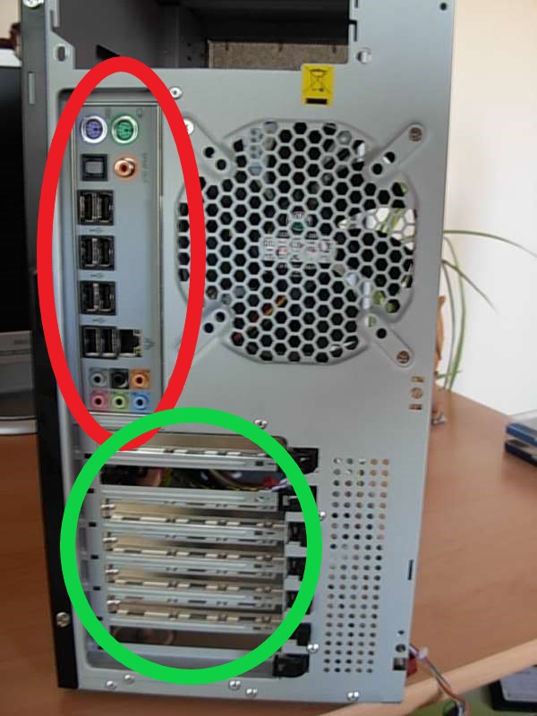

1. Gedanke : Monitor nicht am richtigem Anschluß ! Du musst den Monitor an der Grafikkarte anschließen, am Mainboard wird nur der Intel IGPU genutzt der deutlich langsamer ist.
bildschirm am MB angeschlossen wäre auch meine vermutung. warum hast du dir jetzt noch ne Skylake-CPU gekauft?
1. Prüfen ob der Monitor an der Grafikkarte hängt
Der Monitor muss im Grünen bereich angeschlossen sein, nicht im Roten.

Tatsächlich war der Monitor falsch angeschlossen. Ich habe ja erwähnt, dass ich keine Ahnung habe. Hatte davor immer nur Notebooks.
Die FPS liegen in GW2 jetzt bei 120. Somit habe ich die mit meinem Budget erhoffte Grafikqualität erreicht, vielen lieben Dank an die, die mit ihren Beiträgen wirklich geholfen haben. :freaky: Auf den Rest muss ich ja nicht mehr eingehen...
