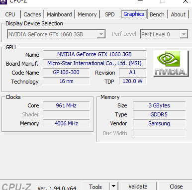

Ja ich mach das dann wird spätestens um 15 uhr fertig sein da ich arbeiten muss dann gibts den screen plus anleitungDeathangel008 schrieb:@Wheezler:
windows neu installieren.
vorher könntest du aber auch den gewünschten CPU-Z-screenshot machen und mal die verlinkte anleitung durcharbeiten.

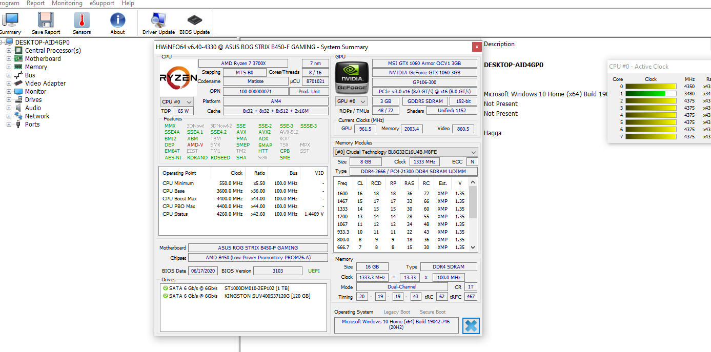

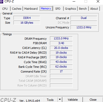

Dieser läuft zwar im Dual Channel ist aber auch nicht sonderlich schnell unterwegs...
Edit:
Never mind, auf dem ersten Bild steht ja genau die Bezeichnung.
Du hast einen Crucial Ballistix mit 3200 mhz verbaut, dein Arbeitsspeicher läuft allerdings nur mit 2666 und schlechteren Timings.
Schlage im Handbuch deines Mainboards nach wie sich das D.O.C.P Profil deines Arbeitsspeichers aktivieren lässt und stelle es dort ein.
Das erklärt sicher keinen FPS Sprung von 200 auf 400, aber ist zumindest auch mal einen Blick wert.

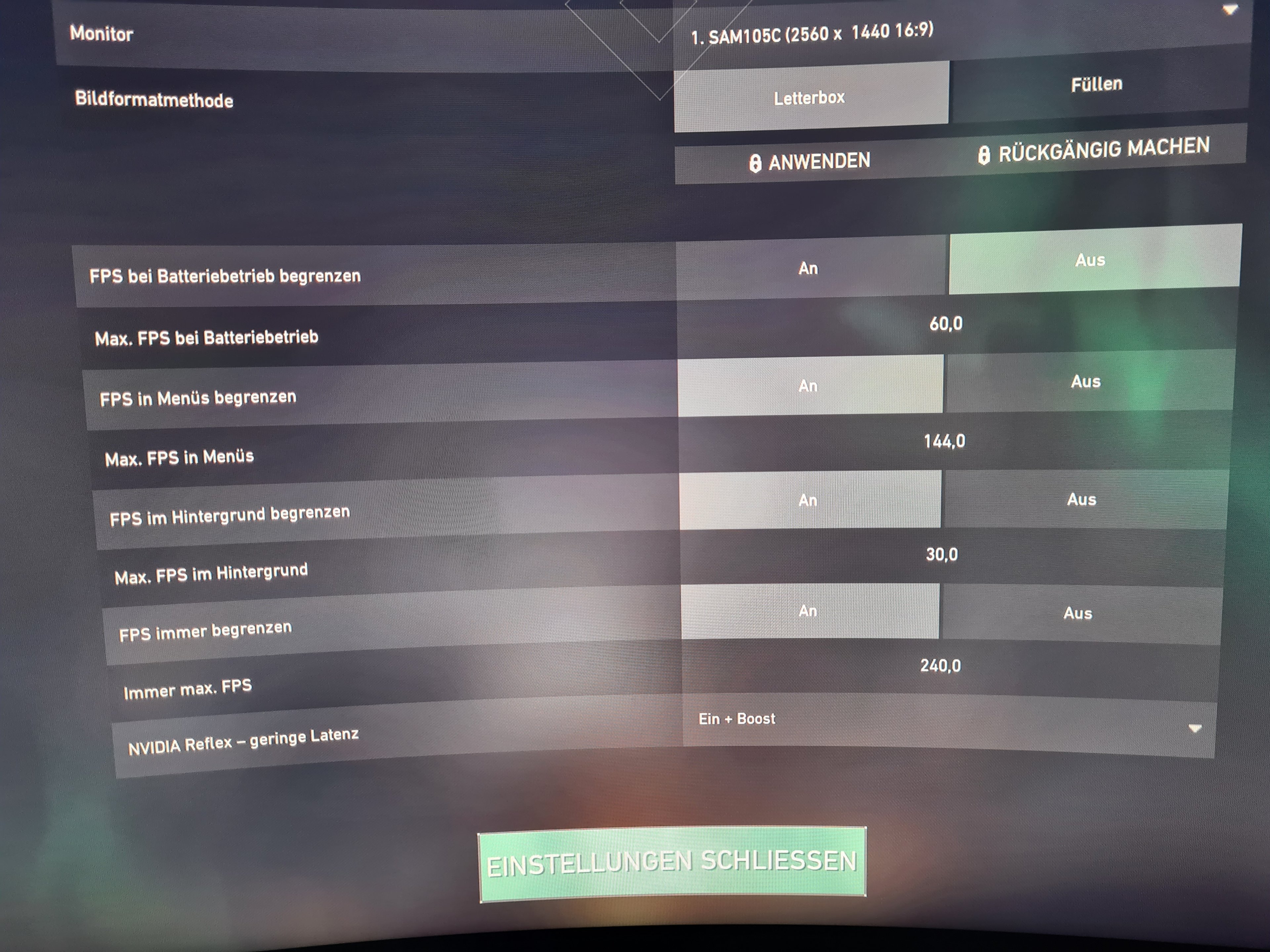

Den enormen Sprung kann ich mir eigentlich nur durch irgendwelche in-game Settings erklären (FPS Obergrenze, oder ähnliches) kenne allerdings Valorant nicht und kann dir innerhalb des Spiels nicht weiterhelfen. (Sind die Einstellungen denn absolut identisch zu denen deiner Freundin oder gibt es irgendwo, wenn ja wo, Differenzen?)

TøxicGhøst schrieb:Leider kaum Infos zu allem..
coasterblog schrieb:Was hat sich ergeben mit Benchmarks, Energierprofil, Temperatur und bitte die vollständigen Angaben noch nachholen.
ChilliSchotte schrieb:da wird kostenlose Hilfe gefordert und ist nichtmal bereit die nötigen Infos rauszurücken.
ChilliSchotte schrieb:Schlage im Handbuch deines Mainboards nach wie sich das D.O.C.P Profil deines Arbeitsspeichers aktivieren lässt und stelle es dort ein.
Wir wiederholen uns ständig.

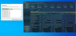

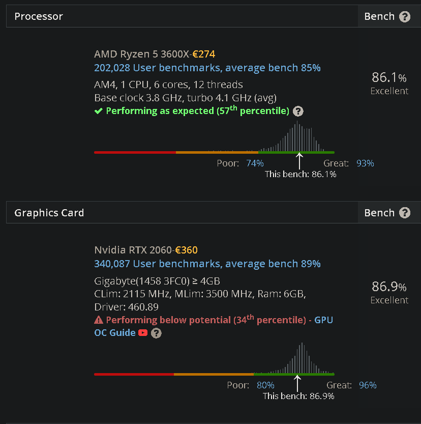

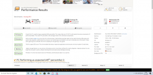

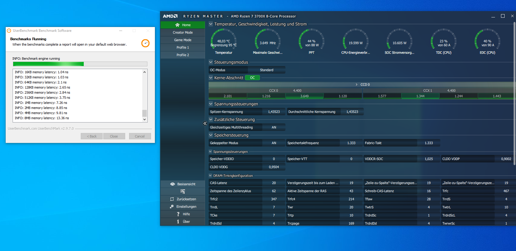

Du kannst u.A. auch mal den Userbenchmark laufen lassen (nur zum Test, nicht als seriösen Bench) und am Ergebnis kannst du recht schnell erkennen ob da noch was verstellt ist. Dazu den Ryzen Master laufen lassen und Takt und Temperatur beobachten. https://www.userbenchmark.com/

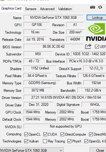

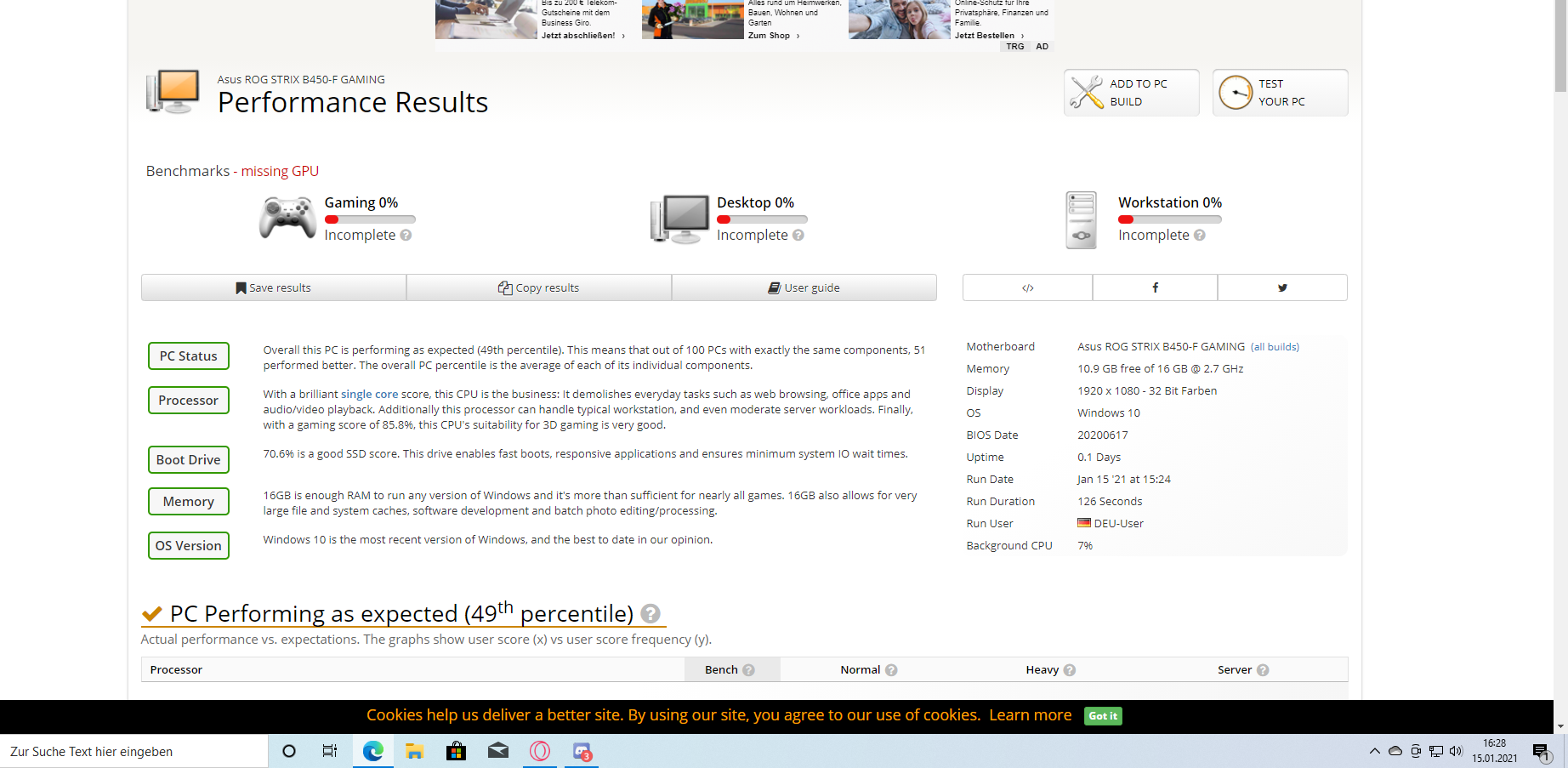

Nun der Benchmark ist halt eher ins Leere gelaufen, weil er die GPU nicht gefunden hat... happens...
(Treiber??) und zweiter Versuch..
Den Arbeitsspeicher möchtest du weiter mit angezogener Handbremse fahren lassen?
kann ich die handbremse entfernen? und ist mein gpu kaputt oder findet der bench den einfach netChilliSchotte schrieb:Nun der Benchmark ist halt eher ins Leere gelaufen, weil er die GPU nicht gefunden hat... happens...
