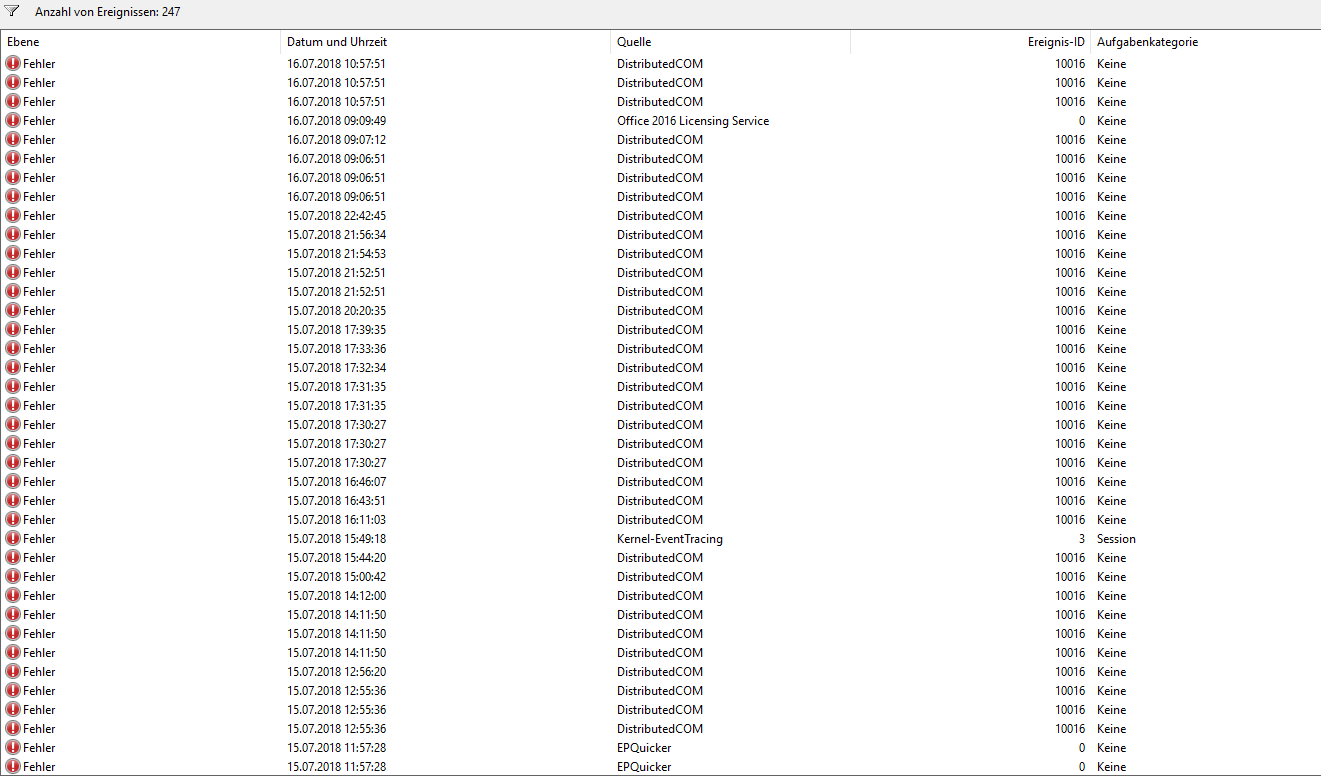

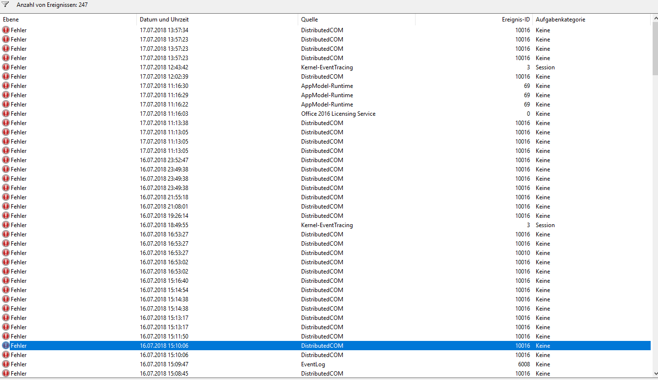

Seit ungefähr drei Monaten bekomme ich immer wieder Fehler bei diversen Aktivitäten.

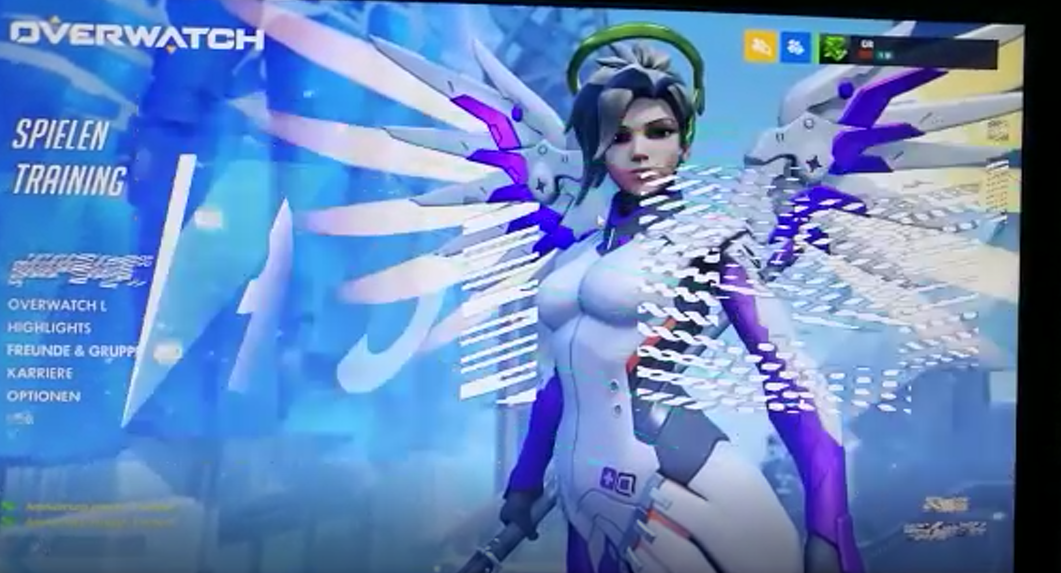

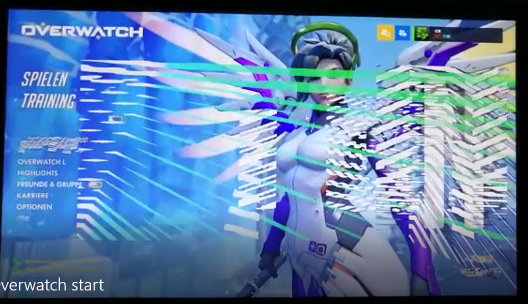

  • Beim Einloggen gebe ich das Passwort ein, richtig, und der Windows-"Kreis" fängt an zu drehen. Doch dann, eingefrorener PC-Bildschirm, in regelmäßigen Abständen weiße Kästchen, im Hintergrund das Einlogg-Hintergrundbild (die Bilder die Windows schon von Haus dabei hat)
  • Beim Starten von Spielen wie League of Legends, Overwatch, Stellaris oder Anno2070 hängt sich das Bild auf (siehe Anhang, Datum 17.07)
Wird die Anwendung gestartet und erfolgreich geöffnet, gibt es keine Probleme mehr.
Die Fehler treten zufällig ein, bzw. ich konnte kein Rhythmus beobachten.
Alle Treiber sind Aktuell.

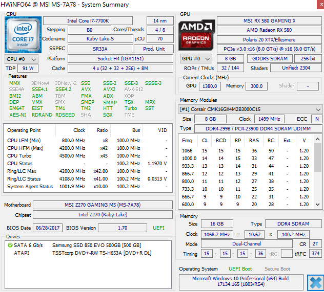

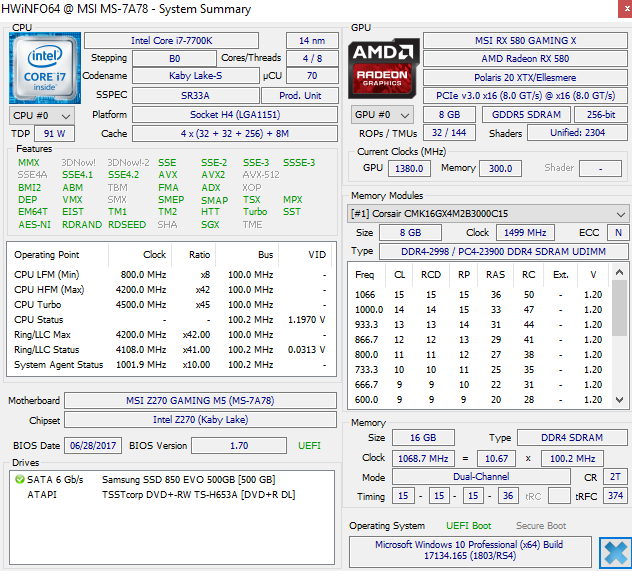

Weitere Daten habe ich als Anhang beigefügt.

Ist das alles nach einem Windows Update aufgetreten ? Wenn ja mal windoof neu installieren. Der 1803er macht bei einigen Probleme
EDIT: Den VRAM mal um 100/200/300 Mhz runtertakten um zu schauen ob der eventuell defekt sein könnte. Hättest im Fall der Fälle ja noch Garantie
Ich würde probieren, das System einmal komplett neu zu installieren. Falls der Fehler bestehen bleibt, tippe ich auch auf einen Grafikkarten Fehler. Kann es sein, dass die Temparatur hochgeht, beim Starten von Anwendungen?
Wenn das BIOS aufgerufen wird, sind dort auch Bildfehler erkennbar ?
ALLE VERBINDUNGEN vom Netzteil zum Mainboard / Festplatte(en) / LW überprüfen -

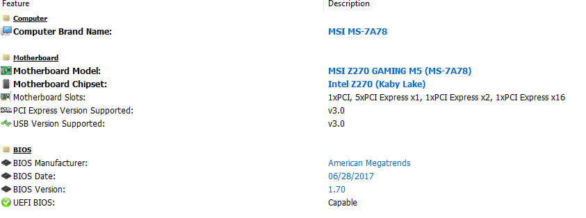

Schaust mal im BIOS/UEFI:
Settings
Advanced
PEG X - Max Link Speed [Auto] auf GEN2 schalten
beim Beenden des BIOS speichern.

Hunder pro ist der VRam defekt^^
Würde ich persönlich nicht drauf tippen, da der Stresstest der Grafikkarte, mit maximaler Beanspruchung des VRams', ohne Probleme verlief. Oder hat das nichts mit dem VRam zu tun? Im Internet wird meine Aussage bestätigt.
Die Temperaturen gehen nie höher als 60 °C, selbst wenn ich Overwatch mit epischen Grafikeinstellungen starte.
Bildfehler sind im BIOS nicht vorhanden.
Settings
Advanced
Ich habe diese Einstellungen nun übernommen. Nach dem Neustart kam der Fehler wieder, aber nur sehr kurz.

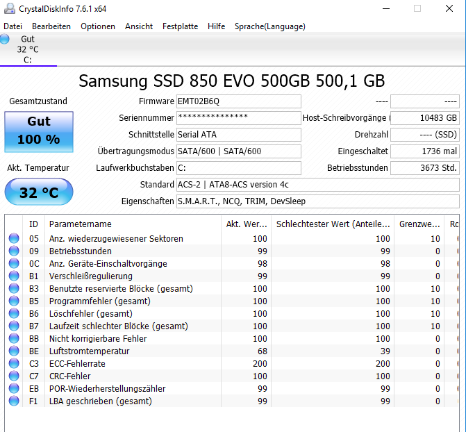

  • Meine SSD-Festplatte geht kaputt. Beschädigte geschriebene Daten könnten doch zu Fehlern führen. Oder?
