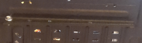

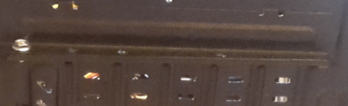

Ich habe das mit der Schraube komplett übersehen konnte den Slot rausnehmen als ich die Schraube abmontiert habe vom hinteren Gehäuse.

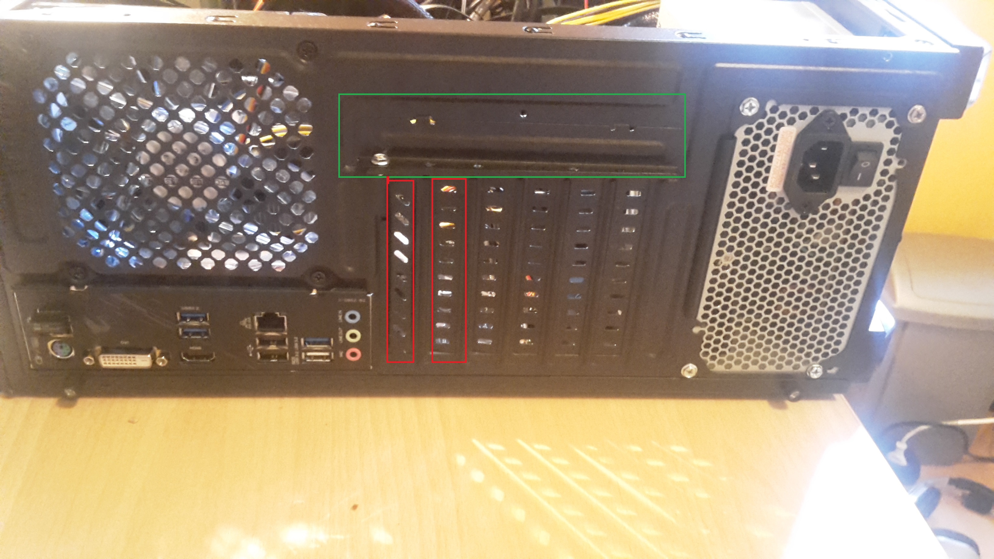

Allerdings stellt sich bei mir die Frage eine Grafikkarte brauch doch Löcher um festmontiert zu werden.
Muss ich dann die andere Plate auch rausnehmen?,sitzt quasi über der Schraube(Bild im Anhang) wenn ich diese rausnehme sehe ich Löcher über den Slots allerdings wäre dann das Gehäuse offen?.

die einzelnen Slotbleche einfach rausbrechen ... ist bei billigen Gehäusen einfach so gebaut.
aber halt nur so viele wie du brauchst.
Du baust das Blech mit grün umrandet aus, nimmst die bleche in Rot umrandet, die deiner Grafikkarte im Weg sind raus, steckst die Grafikkarte rein und baust das Blech mit Grün umrandet wieder ein, das hält dann deine Grafikkarte fest.
Die Grafikkarte wird in den PCIe-Slot gesteckt und dann an der Gehäuserückseite (da wo die Slotblenden rauskommen) festgeschraubt befestigt - so wie @bisy schreibt. Es bleibt aber das Problem, dass der Prozessor eventuell nicht auf dem Board laufen wird...
@bisy Vielen Dank für die Antwort jetzt weiß ich also endlich wie ich die Grafikkarte einbaue ;).

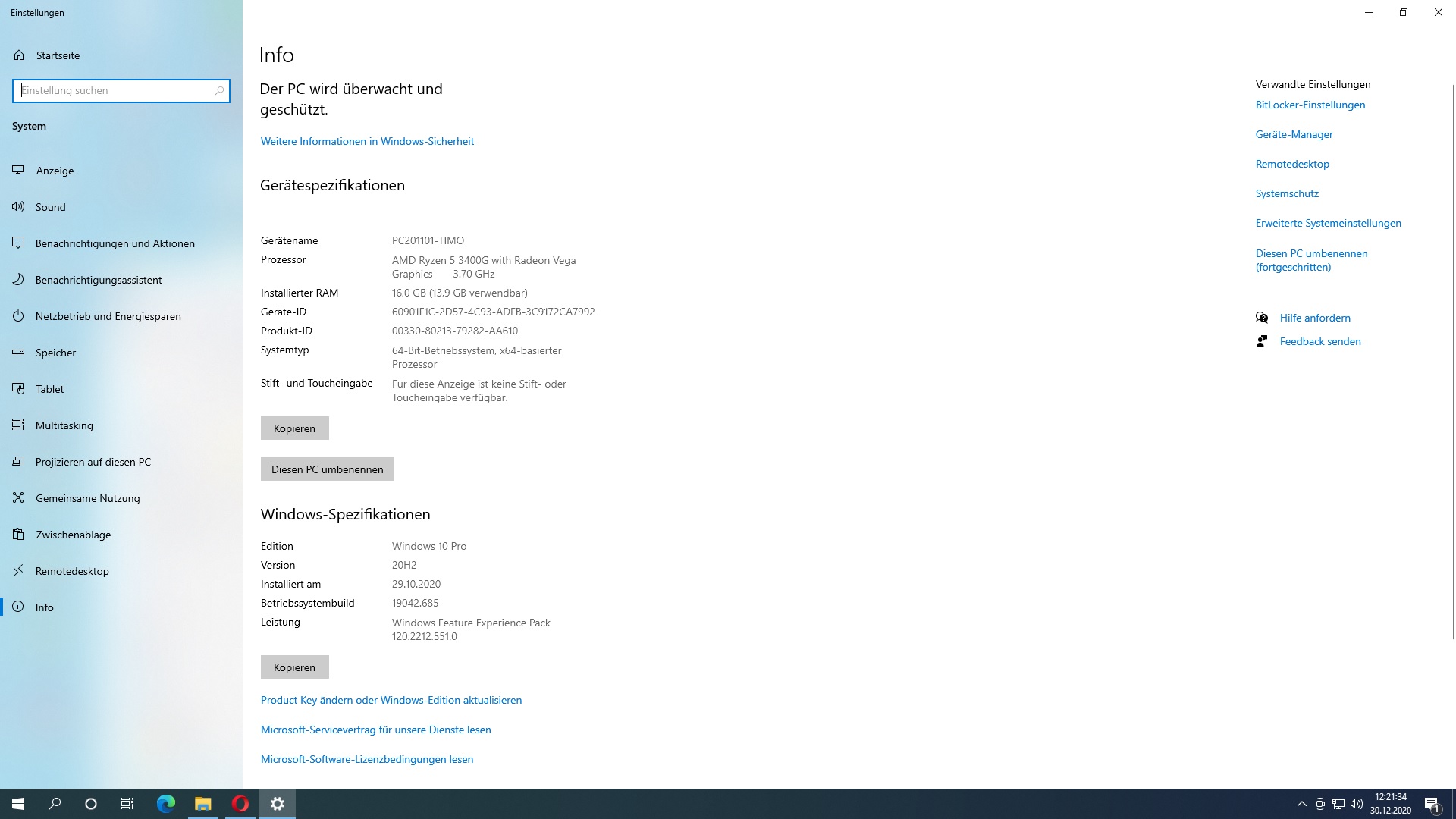

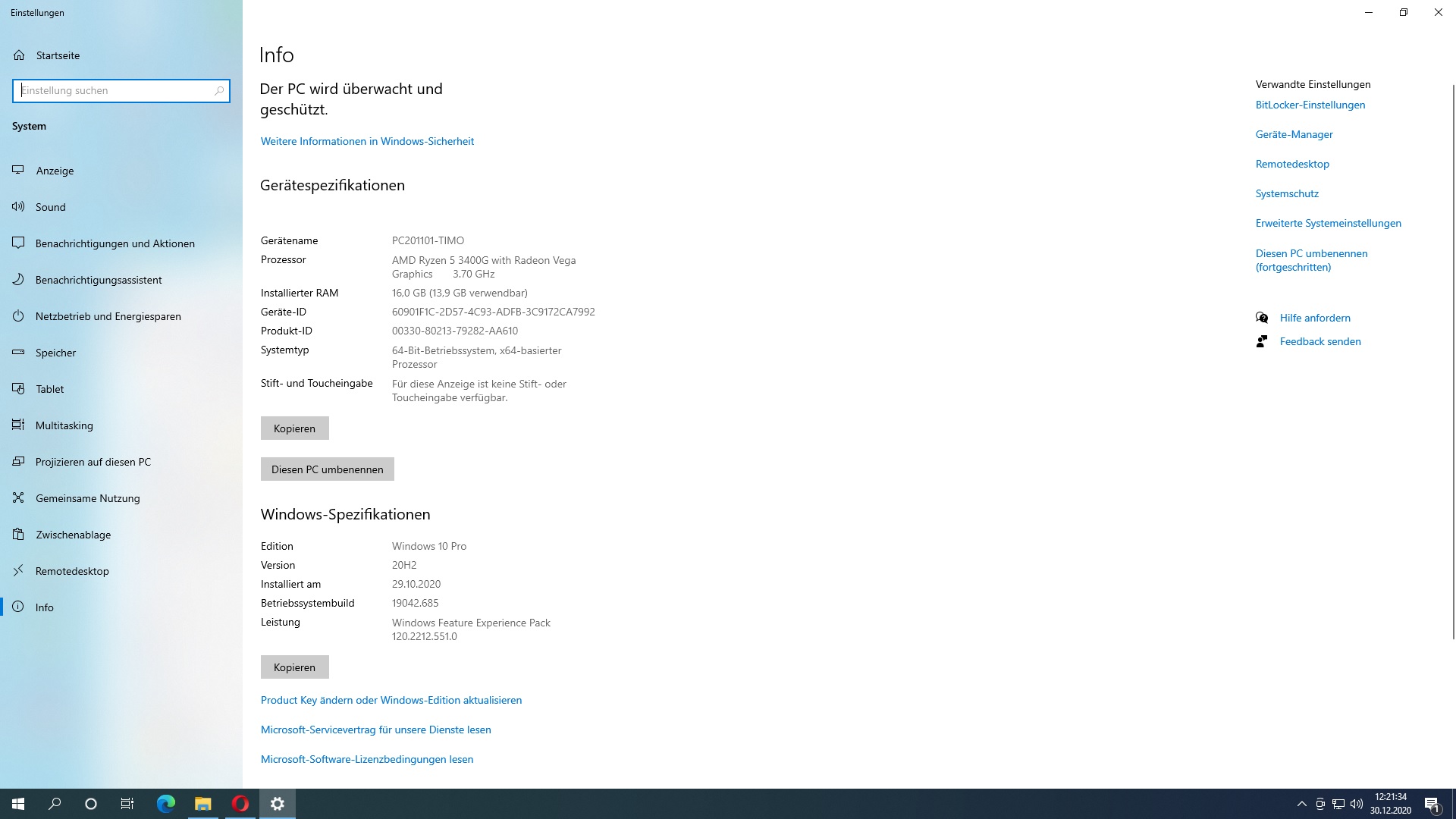

@fixedwater Der Pc läuft schon und Windows erkennt den Prozessor,(Im Anhang).
Recht komisch wenn ich google steht da auch das mein Mainboard den eigentlich nicht unterstützt Oo.

Vielleicht hast du doch ein anderes Mainboard?
@FloD Leider nicht, wie gesagt er läuft ganz normal auch Spiele laufen drauf sogar.
Das alles umzubauen auf ein neues Mainboard wäre das unbedingt notwendig?.
Kann es sein das die Grafikkarte dann Schwierigkeiten macht wegen dem Prozessor?.

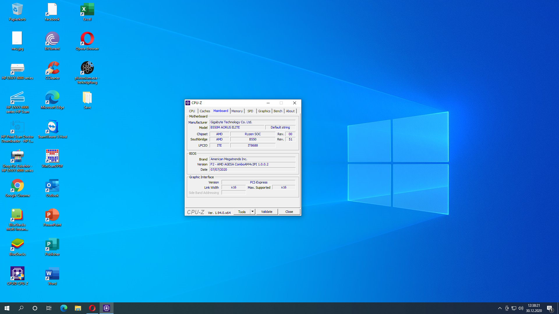

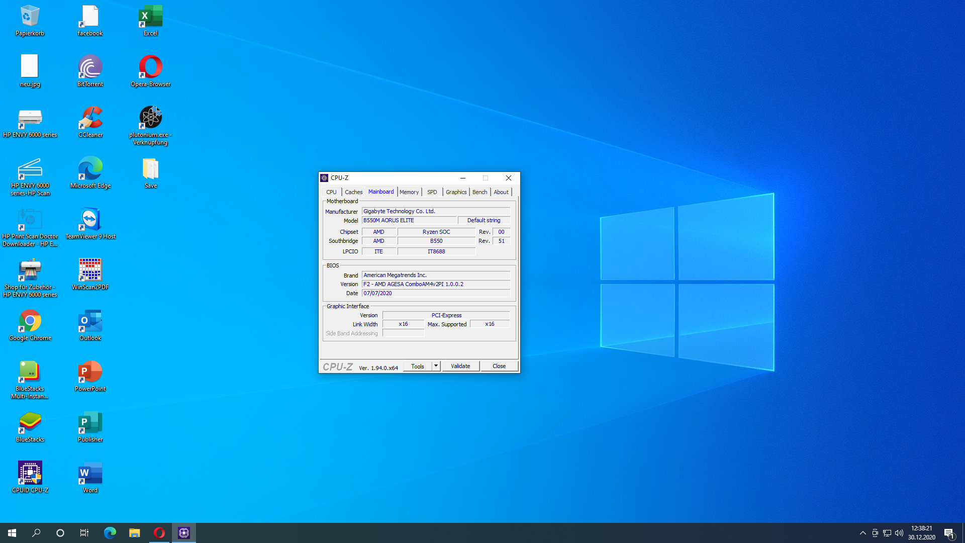

kannst du dir mal CPU-Z installieren, damit kannst die genaue Bezeichnung des Boards auch auslesen.
Oder du guckst aufs Board, da steht das auch drauf.

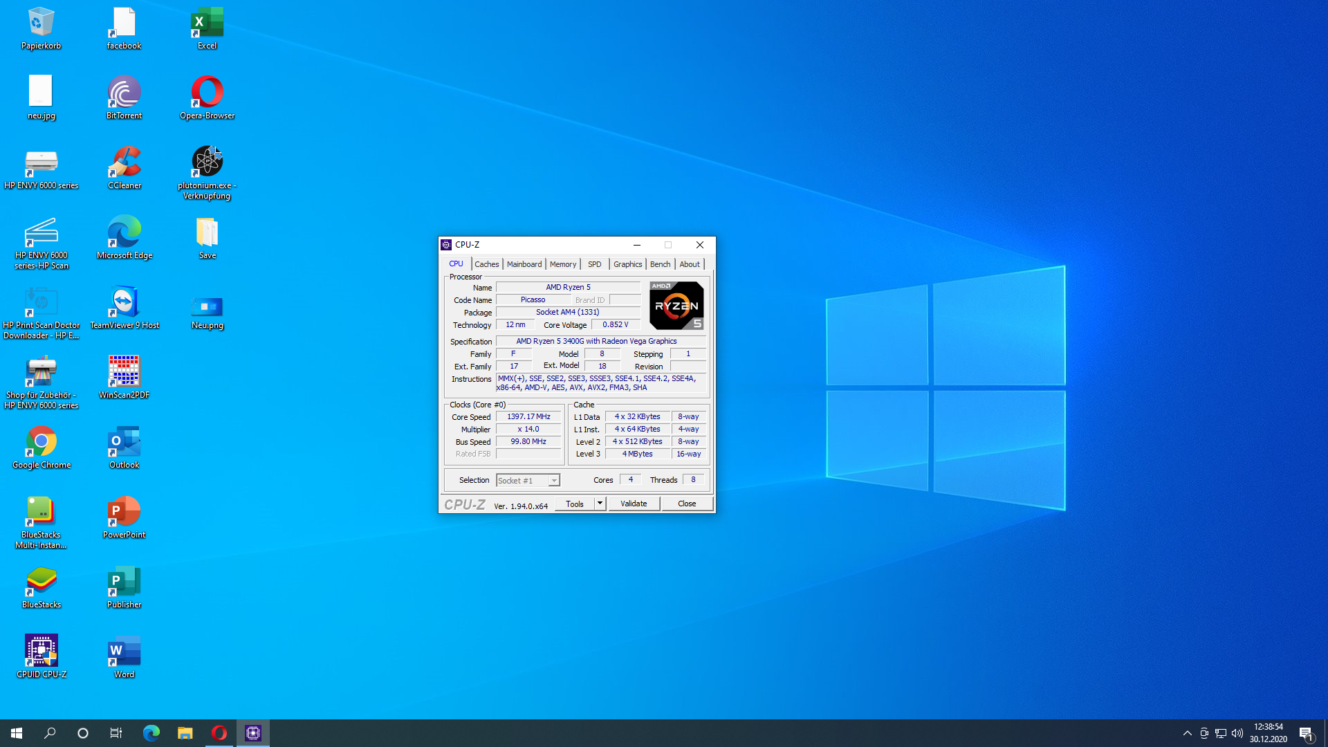

Ja die CPU wird offiziell nicht unterstützt, kann aber inoffiziell da noch Funktionieren, man sollte dann nur kein BIOS/UEFI update machen, nicht das die danach wirklich nicht mehr geht. Ein Ryzen 3200g oder 3400G läuft offiziell nur auf den 300er und 400er Chipsätzen.

@bisy ok dann mach ich da mal lieber kein Update^^.
Hab gerade eben Cpu-Z installiert, Mainboard und Prozessor im Anhang.

Okay, also haut das mit der CPU und Board hin, ja, zumindest mit der CPU sollte man ein UEFI update vermeiden, wenn man Pech hat, geht da mit der F10 Version oder höher deine CPU nicht mehr
