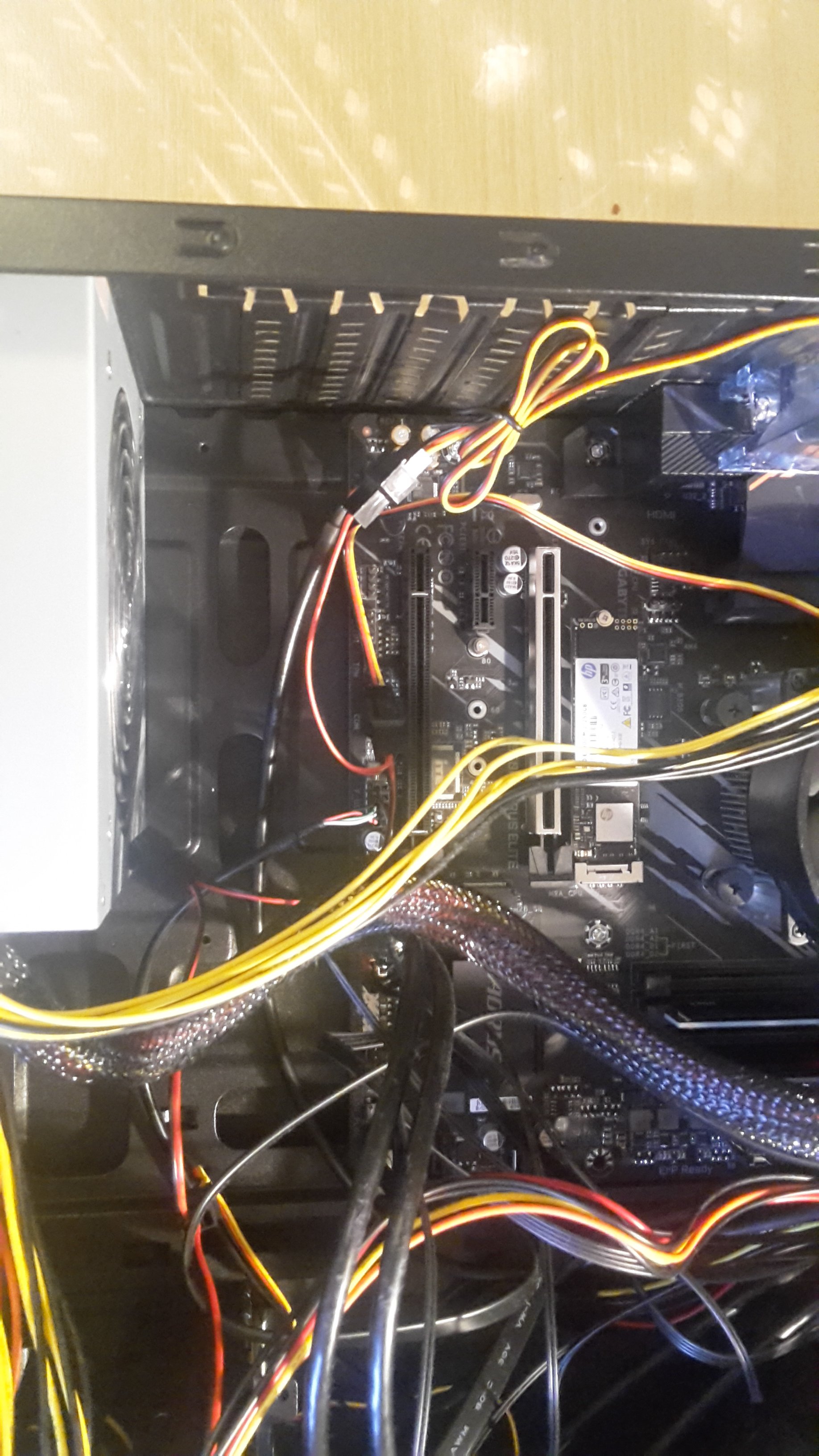

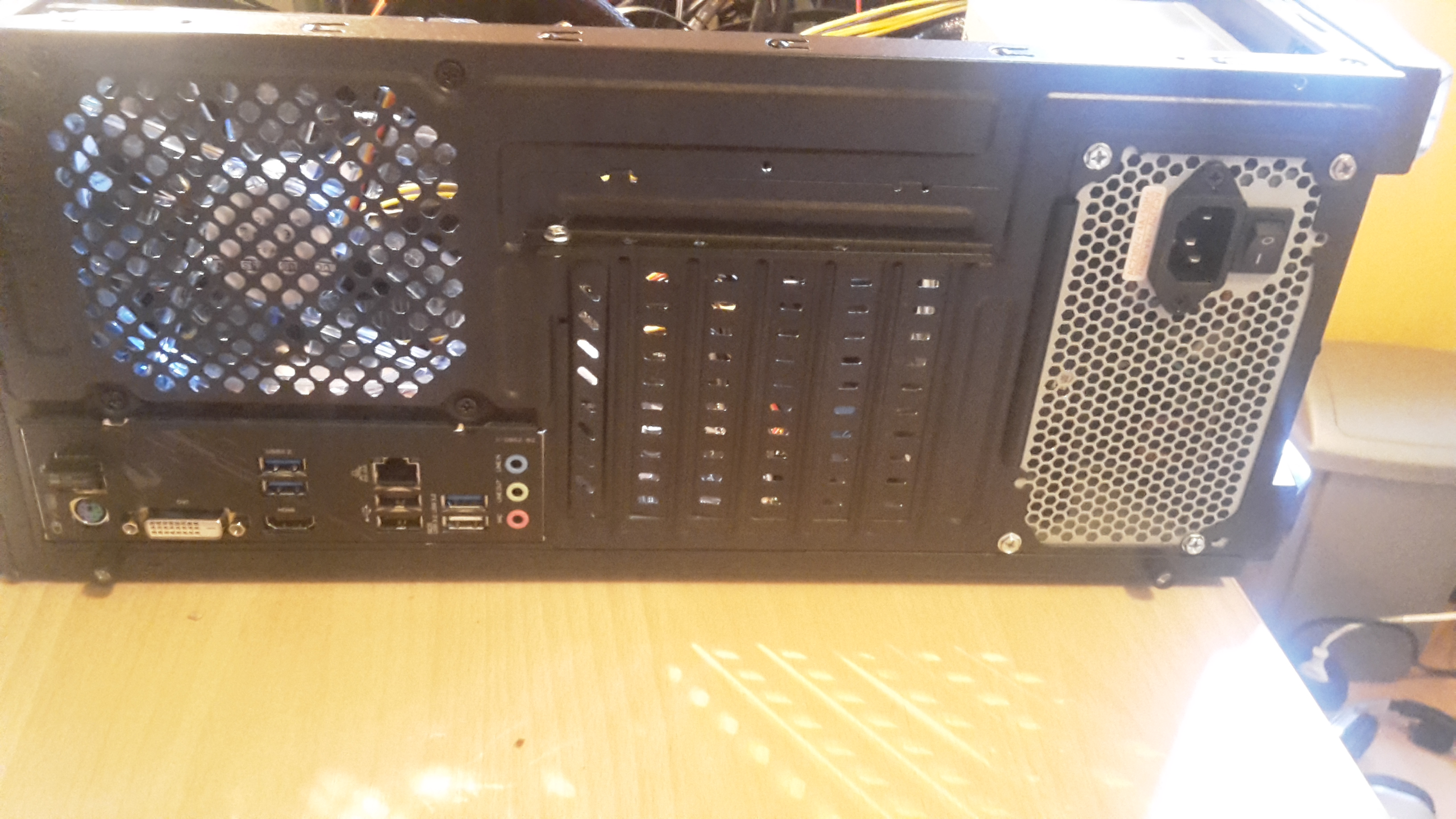

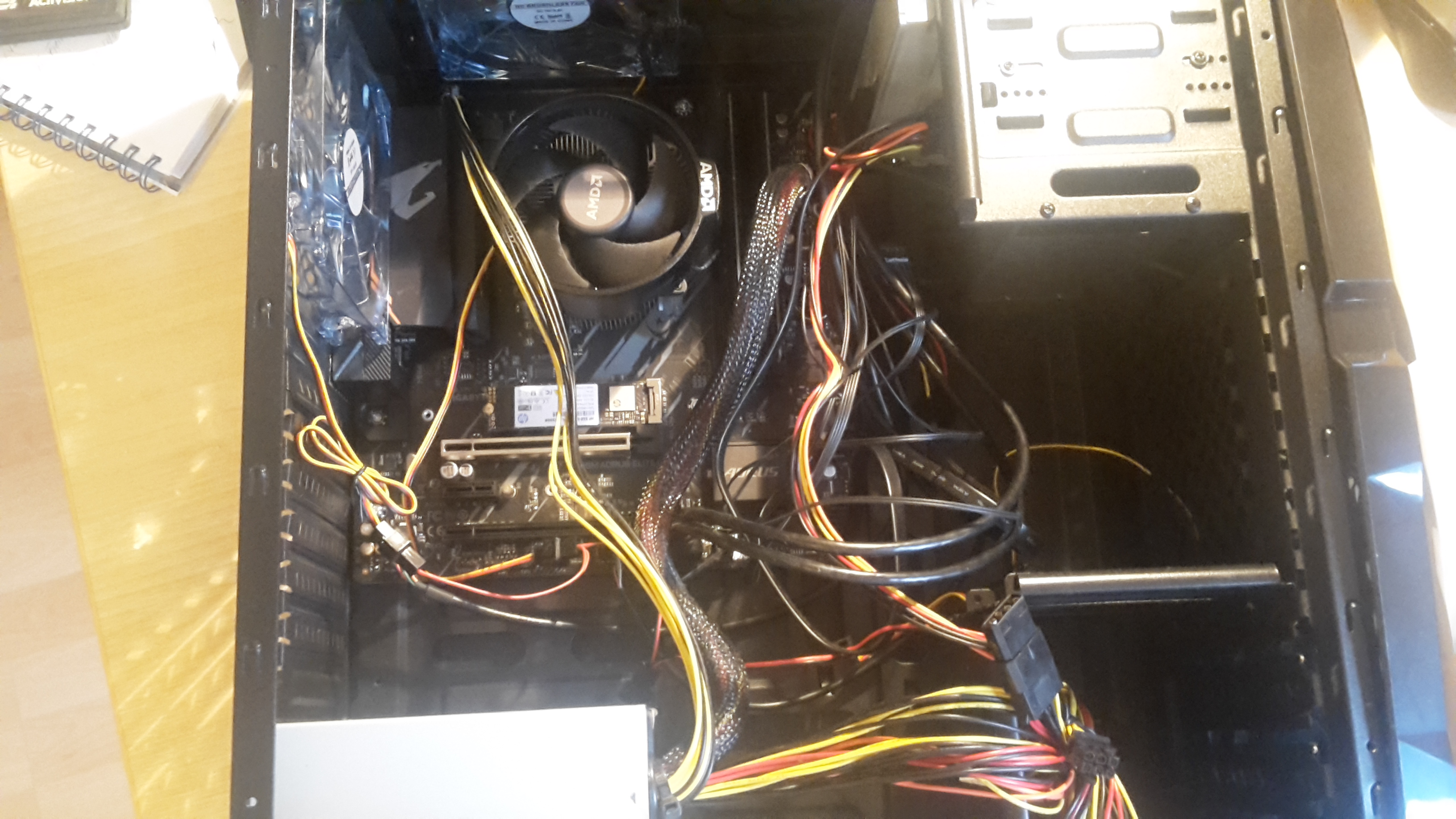

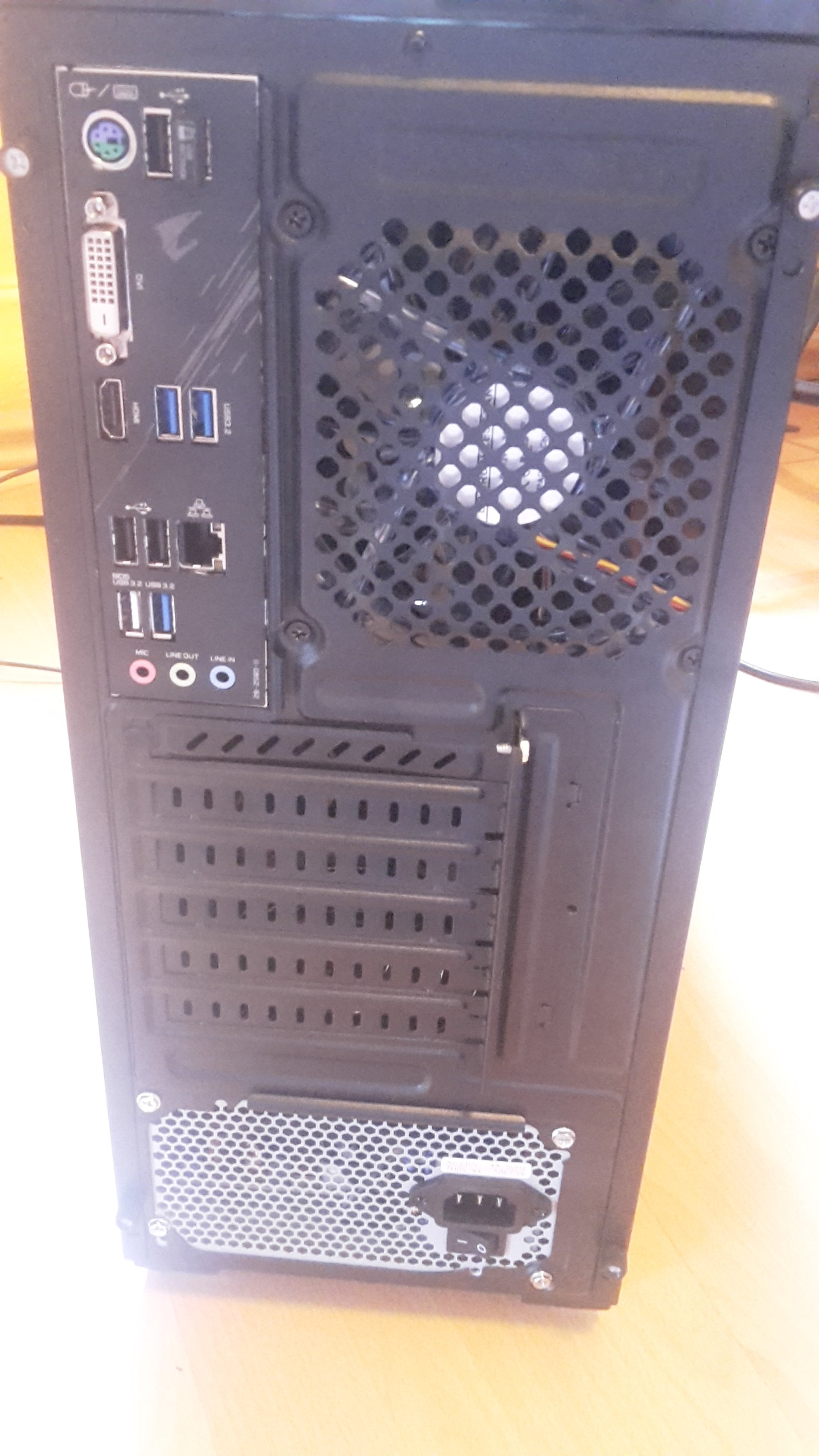

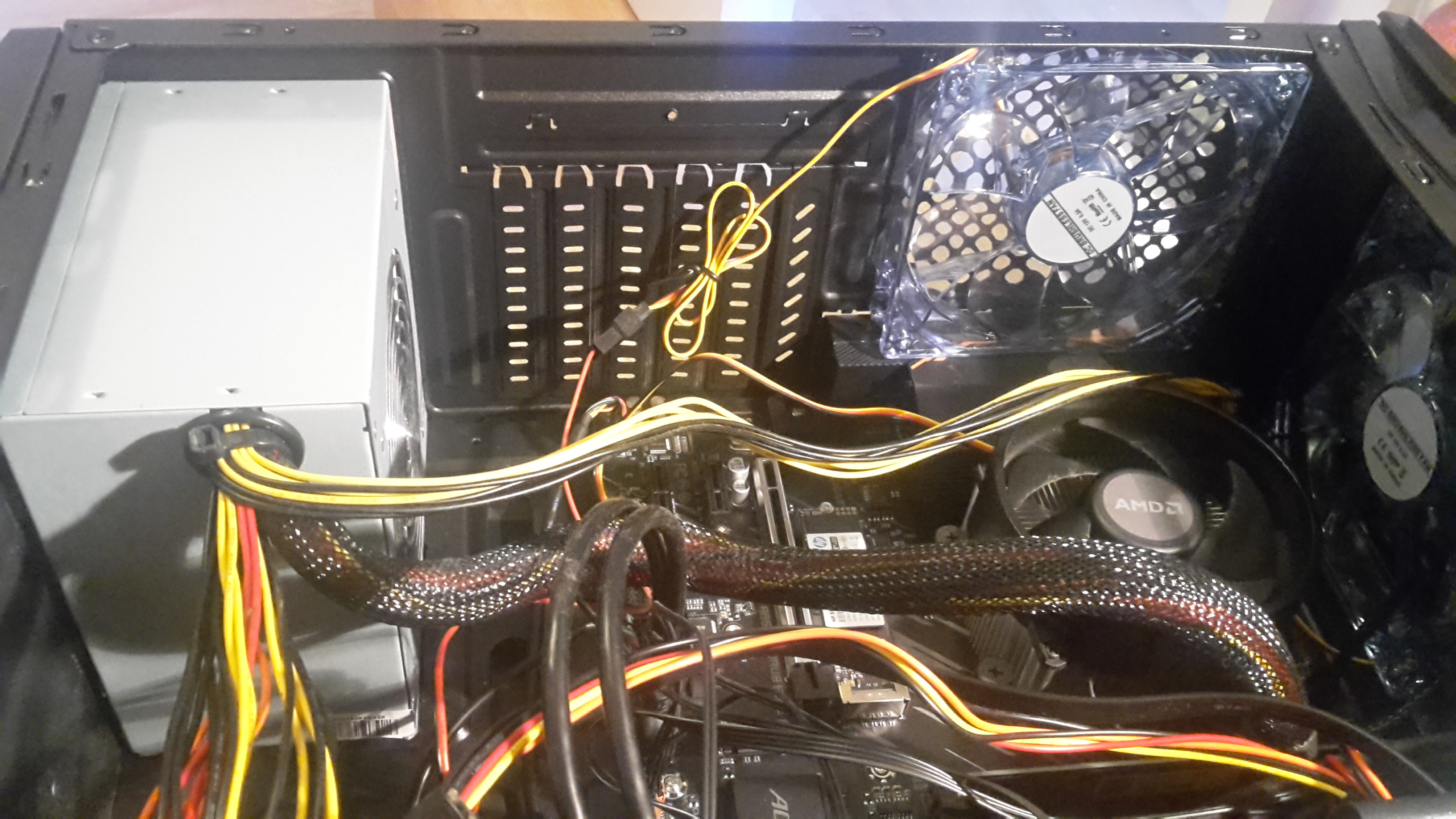

Hallo ihr Lieben,
Vielen Dank schonmal für die zahlreichen Antworten.

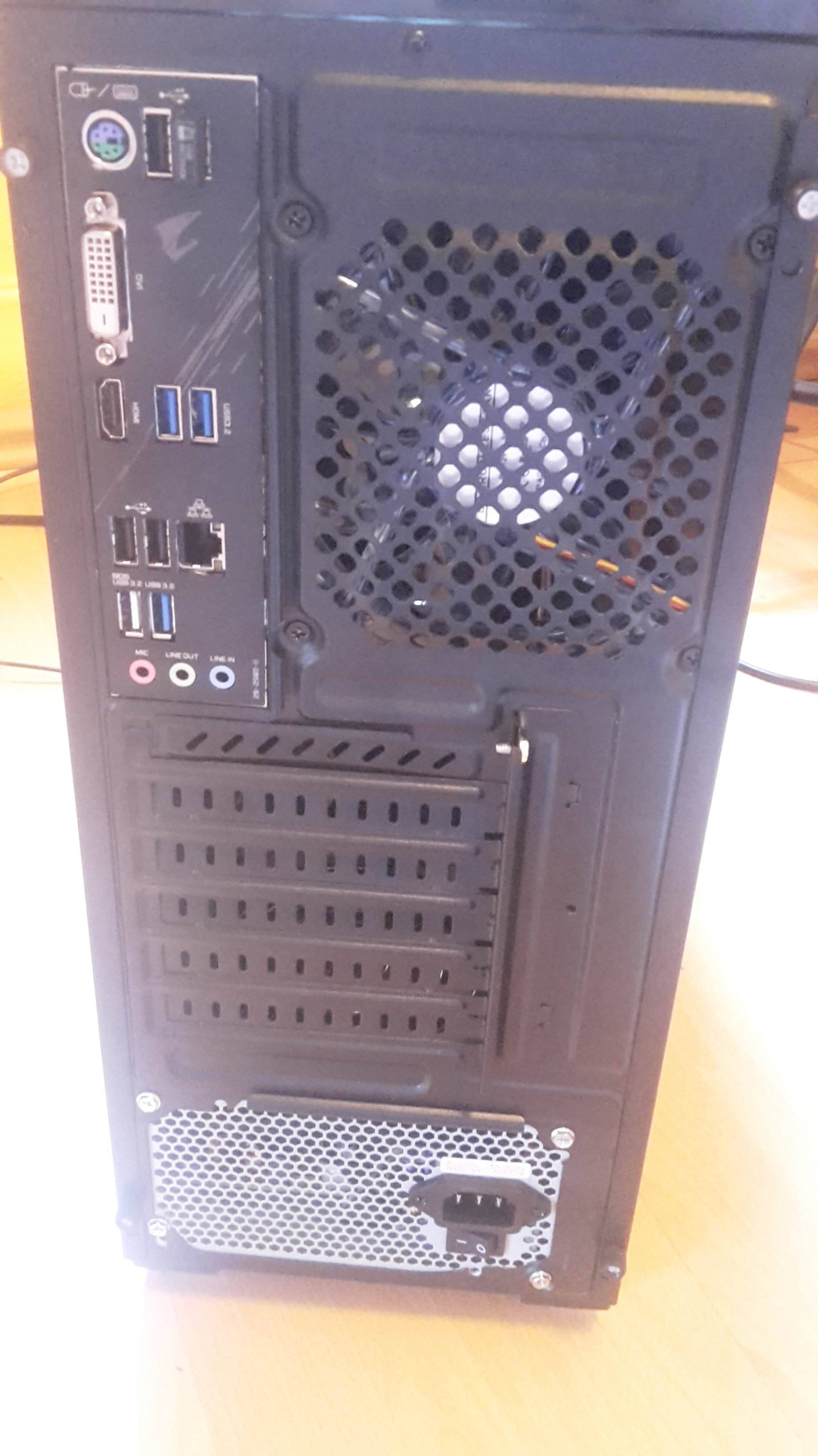

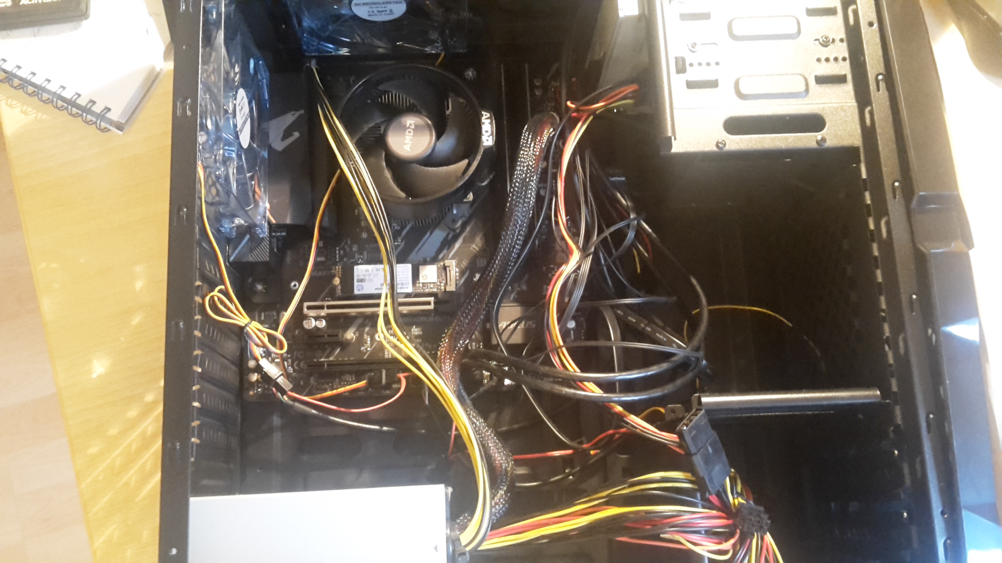

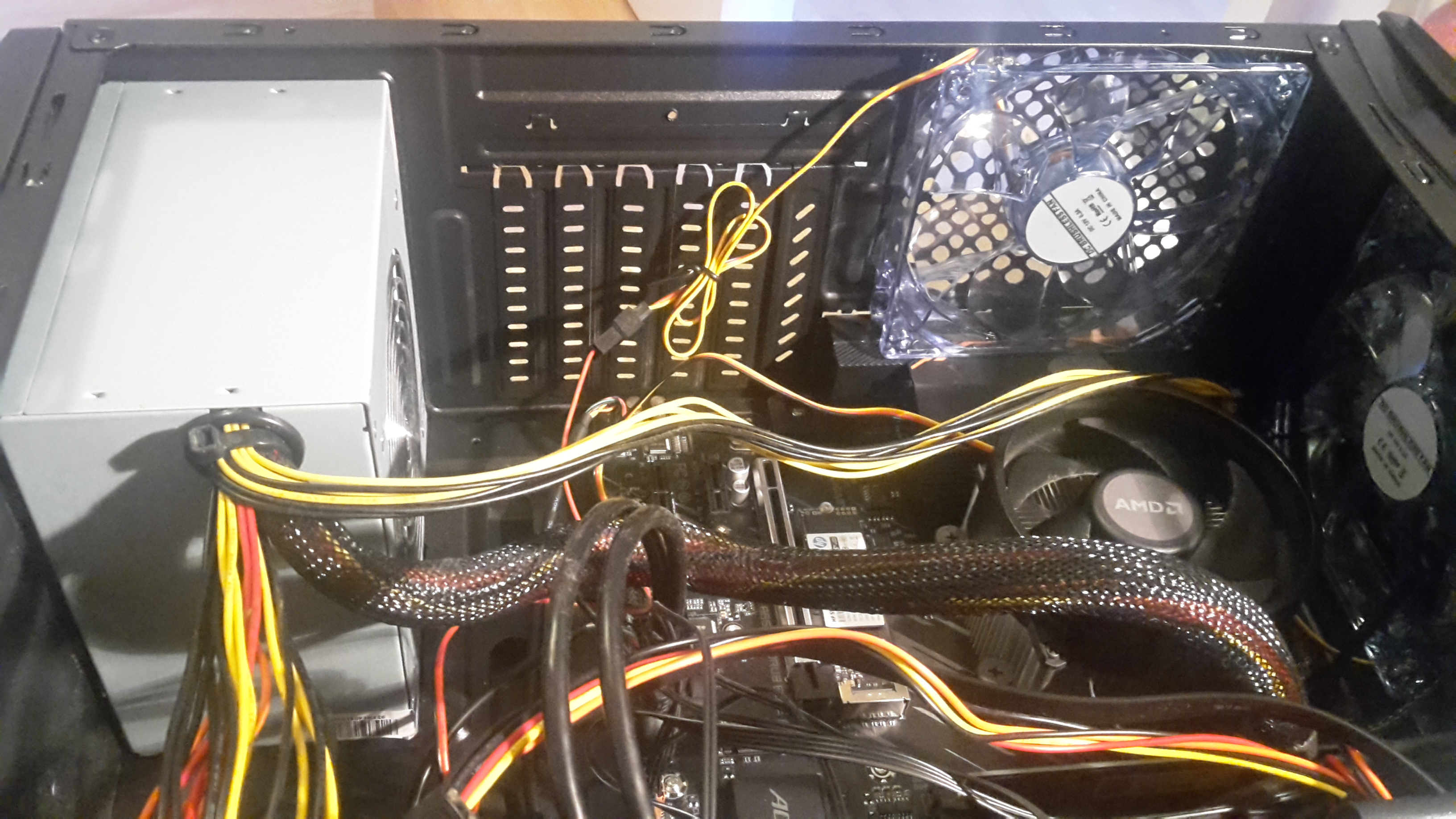

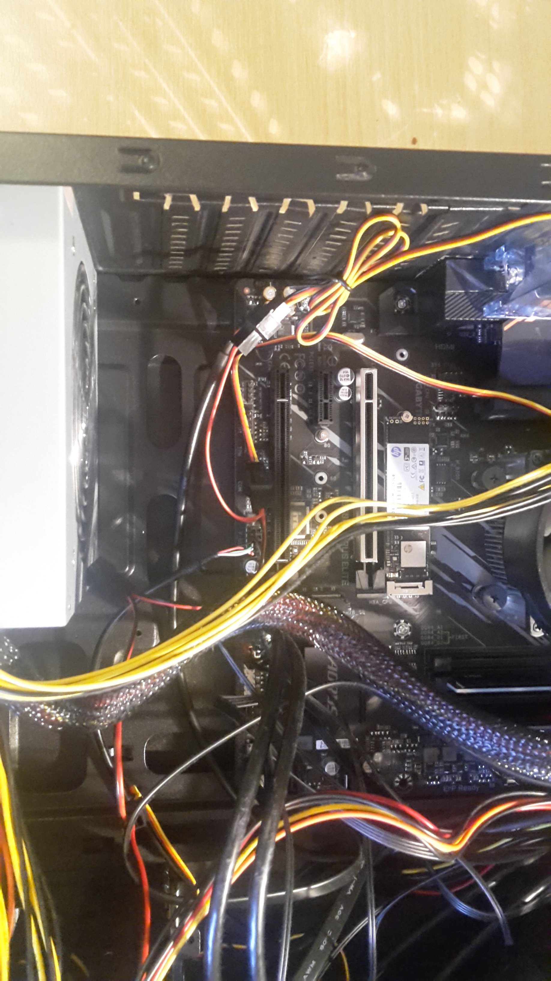

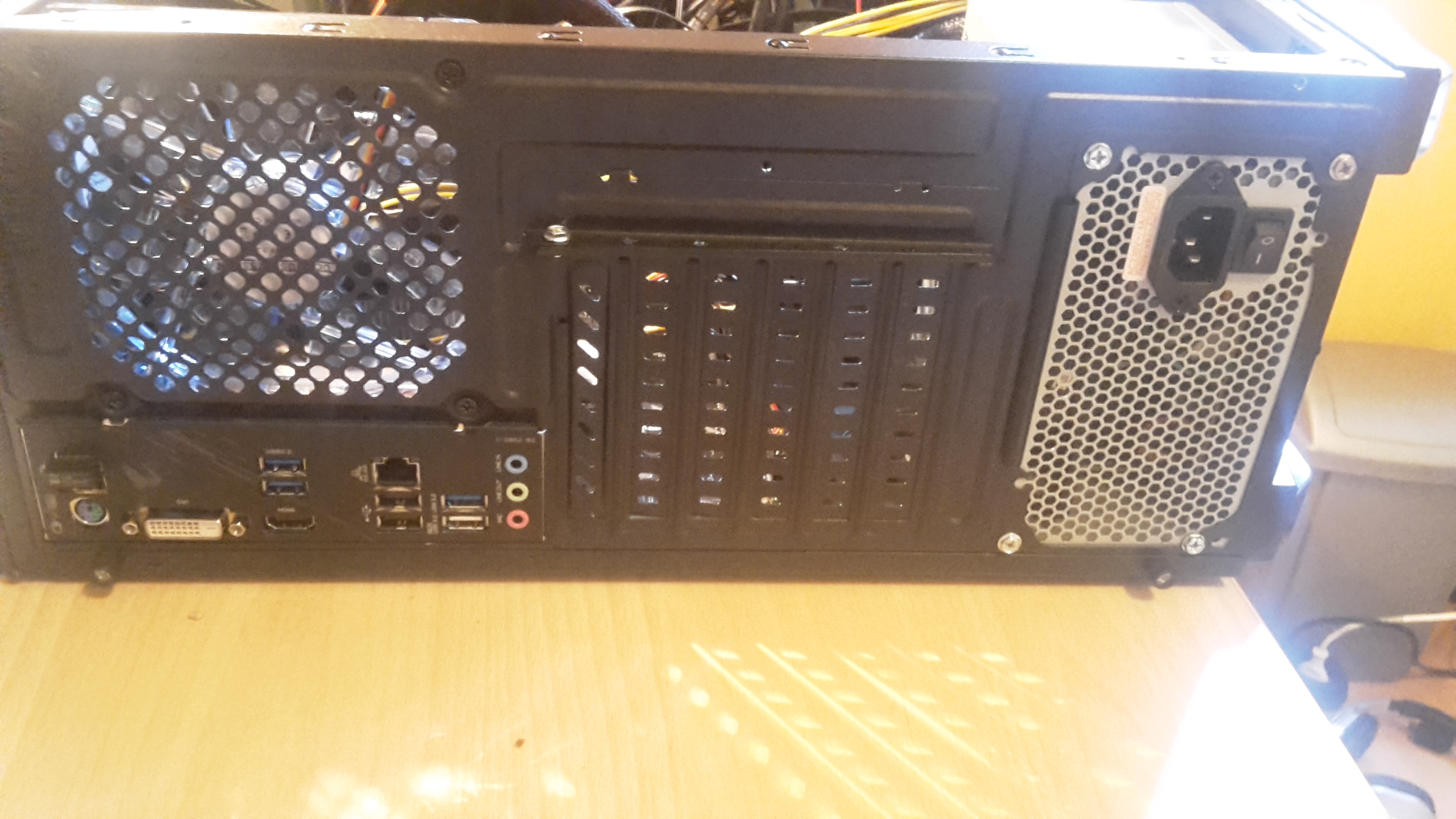

Habe leider nur ein S5 ich hoffe jedoch das die Bildqualität genügt.
Achja das Gehäuse nennt sich Q2 Illuminator
Ps :Beim Netzteil steht garnichts, hab mir jede Seite angesehen.
Nehme an die Wattanzahl steht genau bei der Seite die verbaut wurde.
Lg

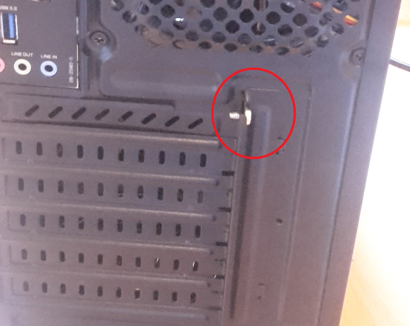

Die Blenden sind doch sicher nur reingeklipst mit so Nasen und rausnehmbar?
Letztes Foto, da unten an der blende die Schraube raus drehen, dann kannst deine benötigte blende raus nehmen und deine Grafikkarte einbauen.
Du brauchst da kein neues Gehäuse
Und dann wäre es noch ratsam, die Kabel im Gehäuse mal ordentlich zu verlegen.
Die blenden zwischen i/o panel und Netzteil kannst du abnehmen und dann die Grafikkarte montieren.
Und kümmer dich bitte ums Kabelmanagement, das ist ziemlich gruselig.
Das Netzteil ist übrigens falsch rum eingebaut, der Lüfter muss nach unten, wenn man es rum dreht, hat man auf der anderen Seite auch den Netzteil Aufkleber mit den Daten
Außerdem würde ich den oberen Lüfter an der Decke abbauen und vorn unten einbauen, falls da keiner ist, so das er kalte Luft rein bläst
Ich lehne mich jetzt mal aus dem Fenster und behaupte, dass das Netzteil schrott ist...
Vom verlegen der Kabel mal ganz abgesehen, dass ist ja mehr als gruselig.
Rest wurde gesagt, Slotblenden sind von hinten mit einer Schraube gesichert.
Wenn allerdings so wenig Grundwissen vorhanden ist, würde ich nicht selbst am Rechner schrauben!
Schraube lösen, dann kannst du die Klips von innen heraus lösen.
Das Netzteil umdrehen, Lüfter nach unten.
Aber das Teil sieht sowieso sehr sehr minderwertig aus.
Und was genau hast du hier gemacht? Das ist eine riesige fette Delle!
Lasst doch mal den Blödsinn mit der Kabelverlegung, das ist nun wirklich kein Problem, wenn jemand bei sich gerne sauber und akkurat verlegte Kabel im 90° Winkel etc haben will ok, aber wenn da 3 Kabel Quer durchs Gehäuse gehen, dann schadest das niemanden. Das was zu beachten ist, dass die Kabel nicht über scharfe kanten gezogen werden und nicht in Lüfter reinragen. sonst ist das komplett egal!
Die Kabel bieten auch keine nennenswerte Behinderung für einen Luftstrom!
Reaktionen: Connor MC
bisy schrieb:
Lief der PC überhaupt schon mal?
Stimmt, das ist eine entscheidende Frage: Hast Du den so schon bekommen und auch schon mal getestet oder wurde der irgendwie zusammengestoppelt? Ansonsten sehe ich da keinerlei Hindernisse eine Grafikkarte einzubauen.... Netzteil bitte drehen.
