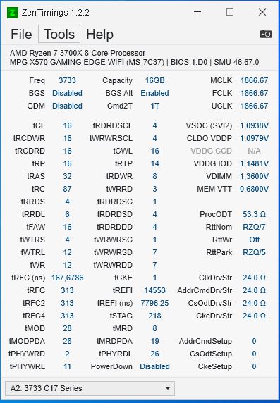

Ja denk ich ja eben auch wenn der PC unter totaler Volllast läuft und iwas mit CPU oder MB wäre dann würde er iwann abschmieren... und die ganzen Benchmarkwerte sind auch alle im gesunden Mittelfeld ( Cinebench r23 ein Score von 21000 Pkt ohne OC ).
Wenn mir ZenTimings dann diese Werte ausspuckt geb ich die ?alle? auch so ins Bios ein?
zuerst mit DRAM Calculator für Ryzen werte von RAM per hand in Bios ( Erweiterte Speicher-Einstellungen ) intragen und rest dann werte von ZenTimings.

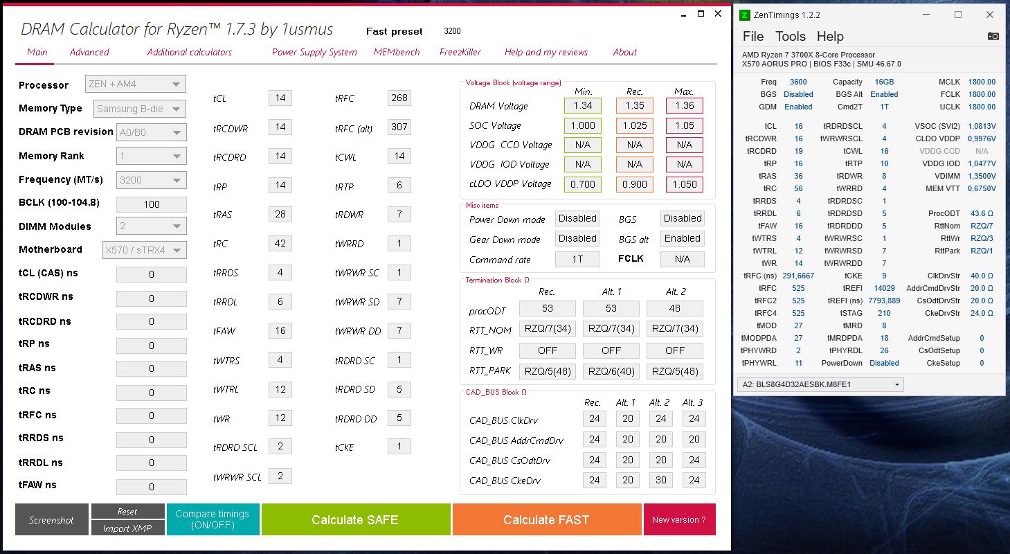

anbei ein Beispiel

Könnten bei 3600 CL16 Samsung B-Die sein, oder aber Hynix. Eine kurze Google-Suche lässt auf Hynix DJR (oder CJR?) tippen. Wenn man das nicht weiß, hilft der DRAM Calc. leider nicht. Zumal ich den eh nicht mehr empfehlen würde, der wird nicht mehr gepflegt und die Empfehlungen waren in den Endversionen m. E. auch nicht mehr so klasse.
Am besten geht der TE in kleinen Schritten vor und lässt DOCP außen vor-> erst mal nur vdimm 1,40 Volt, SoC 1,10 Volt, übrige Spannungen @ AUTO, sichern und neu booten, anschließend wieder ins UEFI, dann die Haupttimings einstellen, rest AUTO, sichern und booten, dann wieder ins UEFI und dann erst den RAM auf 3600 einstellen, wieder sichern und booten. No-Boot liegt wahrscheinlich an den Widerständen und ProcODT, ggf. Spannungen. Apropos UEFI -> Aktuelle Version geflasht?
Wenn dann das Windows geladen wird, einen ZenTimings Screenshot erstellen und im RAM OC Thread posten. Auf der Basis dann Subtimings optimieren und Stabilitätstests. Oder du postet deine Probleme direkt dort und lässt dir von den Experten für Hynix passende Widerstände etc. nennen.

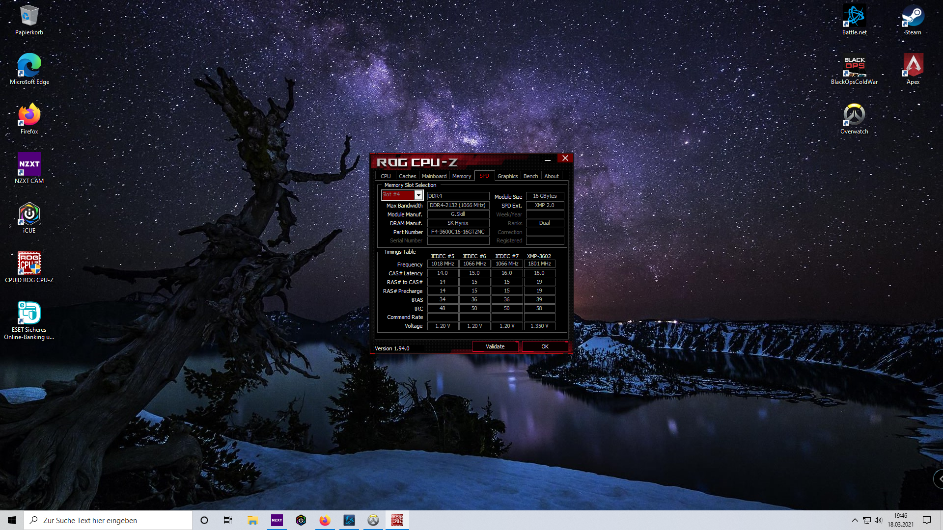

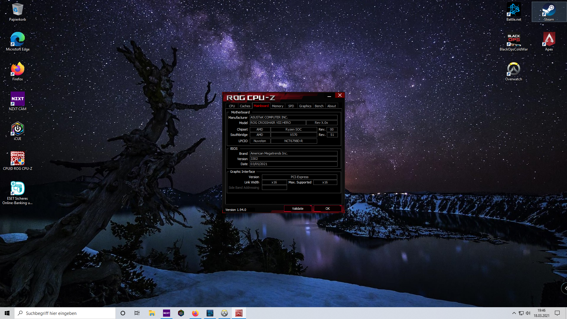

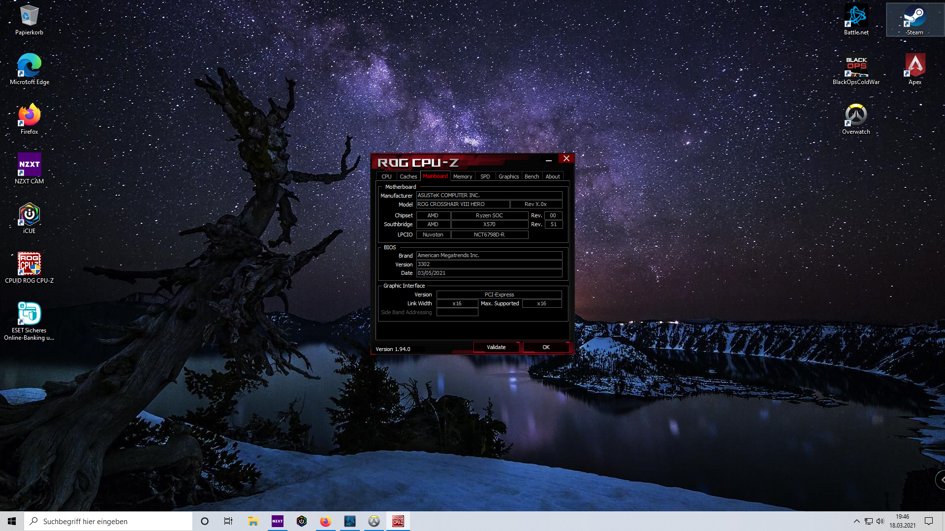

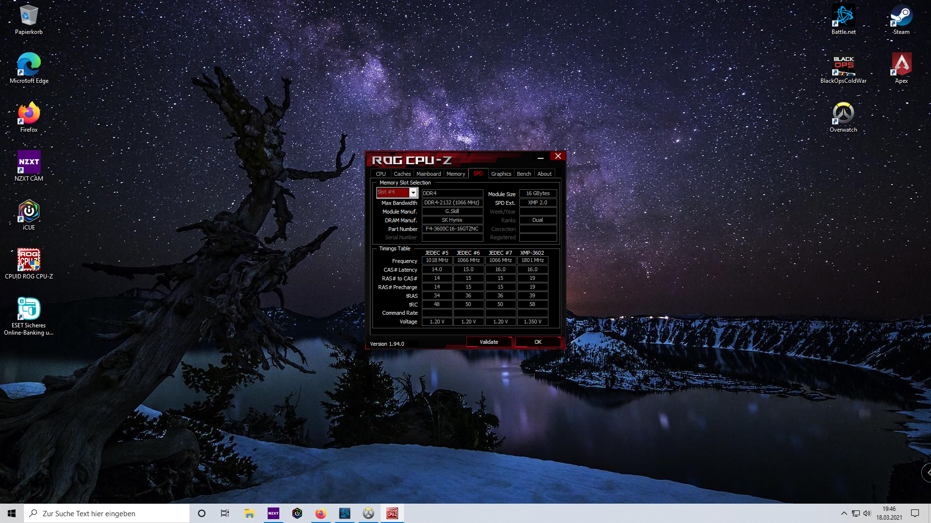

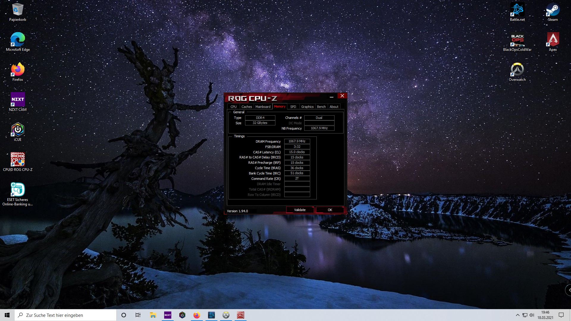

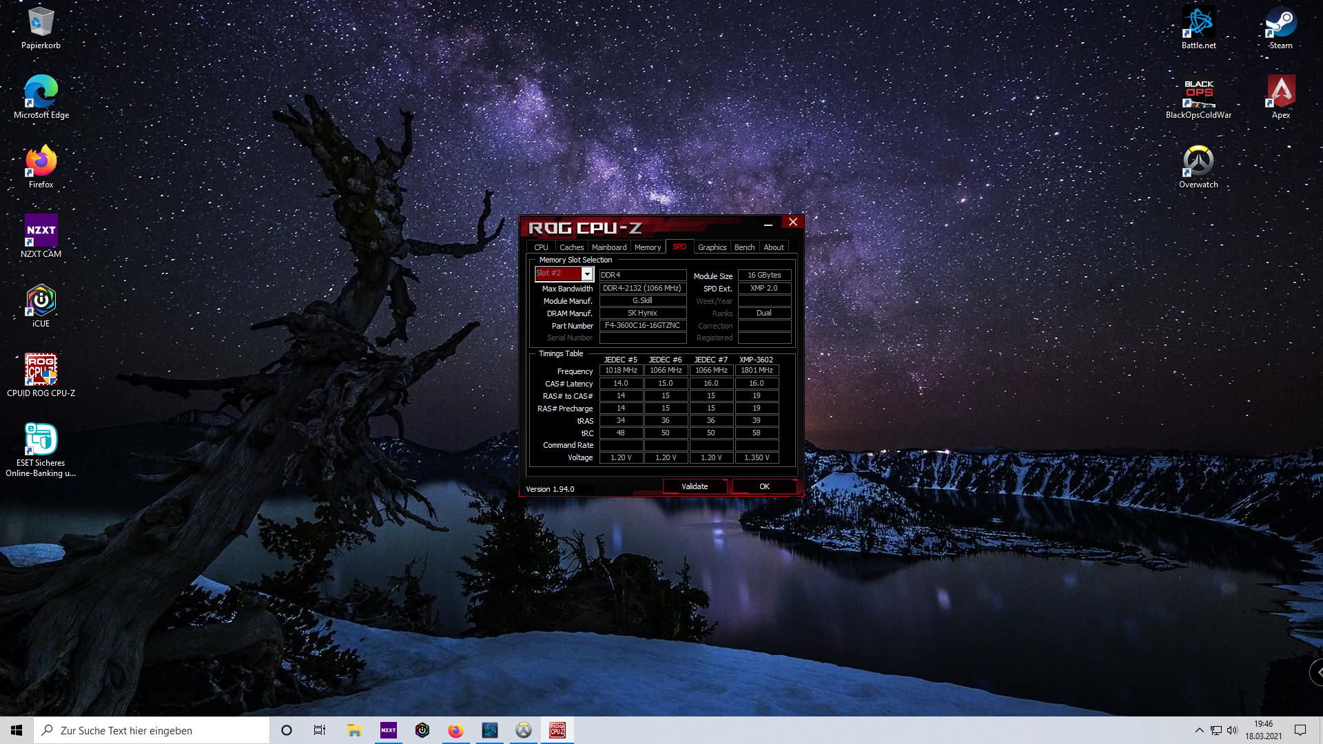

EDIT: Sende gerne mal einen Screenshot von ZenTimings, damit man mal sehen kann was das Board für Widerstände und Spannungen setzt @ 2133.
Ja hab das alles auch schon mit nur einem Riegel probiert... auch in allen Slots. Geht einfach nicht über 2133... aber damit läuft der PC eben auch mega stabil. Ich brauch das OC eigentlich nicht... nur jetz hab ich wben bissl Bammel das vllt iwas kaputt is, was jetz noch funktioniert aber in en paar Wochen vllt nicht mehr und dann kann man auch nix mehr umtauschen! Bis Dienstag hät ich noch Zeit wegen 14 Tage Frist
Hab Windows 10 nochmal neu aufgespielt und nur das nötigste installiert, komm trotzdem nicht über die 2133 Mhz... ich vermute ja fast das das iwie was mit der aktuellen Bios Version zu tun hat
Hier die Screenshots
Ok, Bios ist aktuell und Riegel in den korrekten Slots also Hynix schlecht für Ryzen oder Asus hat's verkackt.
Komisch, daß kein 2. XMP für 3200Mhz hinterlegt ist. Bei MSI gibt's im Bios XMP 1 und 2. Bei Asus auch 2 ?
