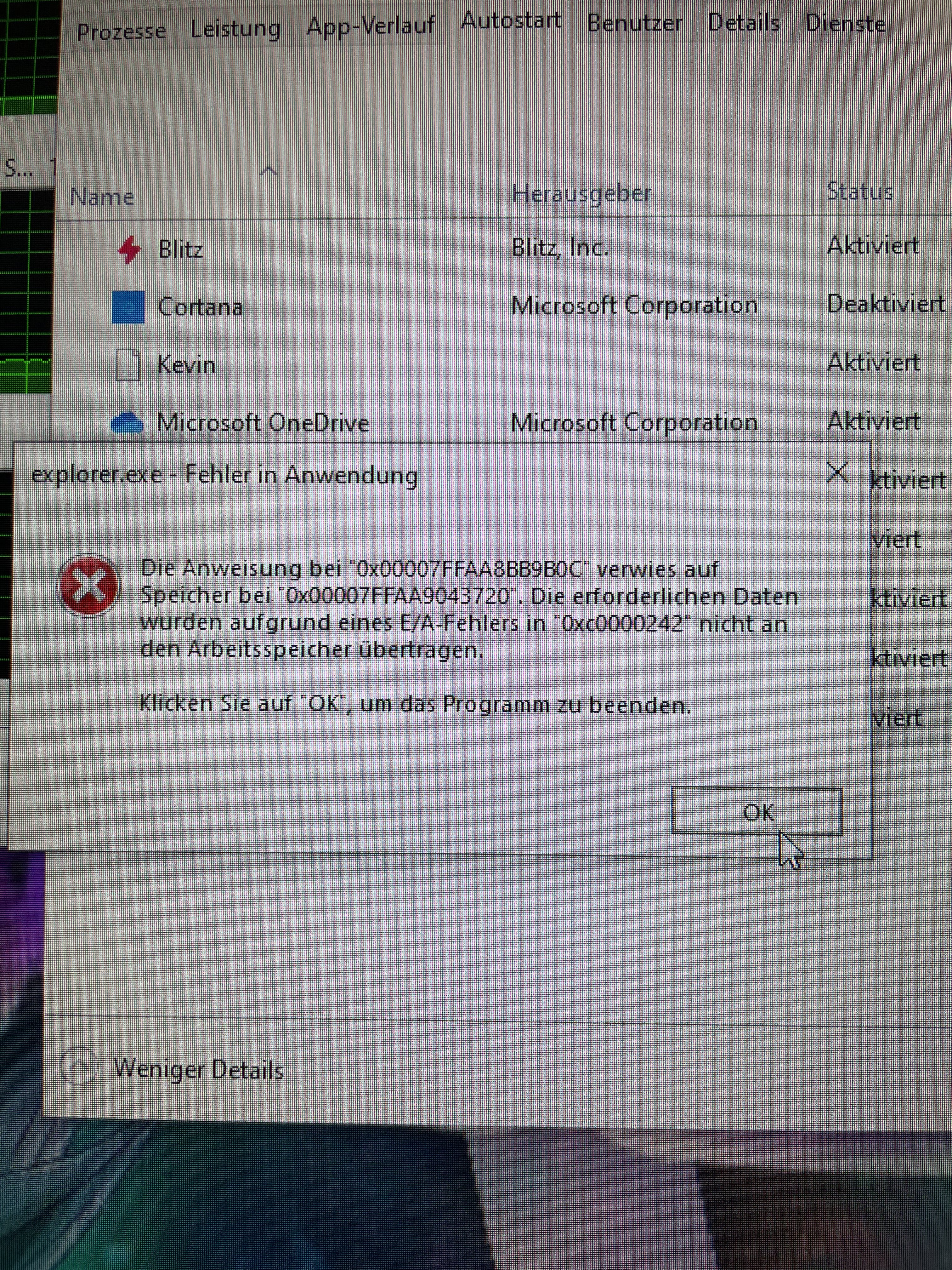

2. Beschreibe dein Problem. Je genauer und besser du dein Problem beschreibst, desto besser kann dir geholfen werden (zusätzliche Bilder könnten z. B. hilfreich sein):Ich habe meinen PC am Vortag noch benutzt und alles war in Ordnung ich habe ihn über die Nacht laufen lassen aufgrund eines Downloads am nächsten Tag hat nichts mehr Funktioniert Bildschirmflackern und der Mauszeiger kann bewegt werden ich kann Windows nicht benutzen jedoch über den Taskmanager in den Explorer kommen außerdem hab ich gerade zum ersten Mal diesen Fehler erhalten

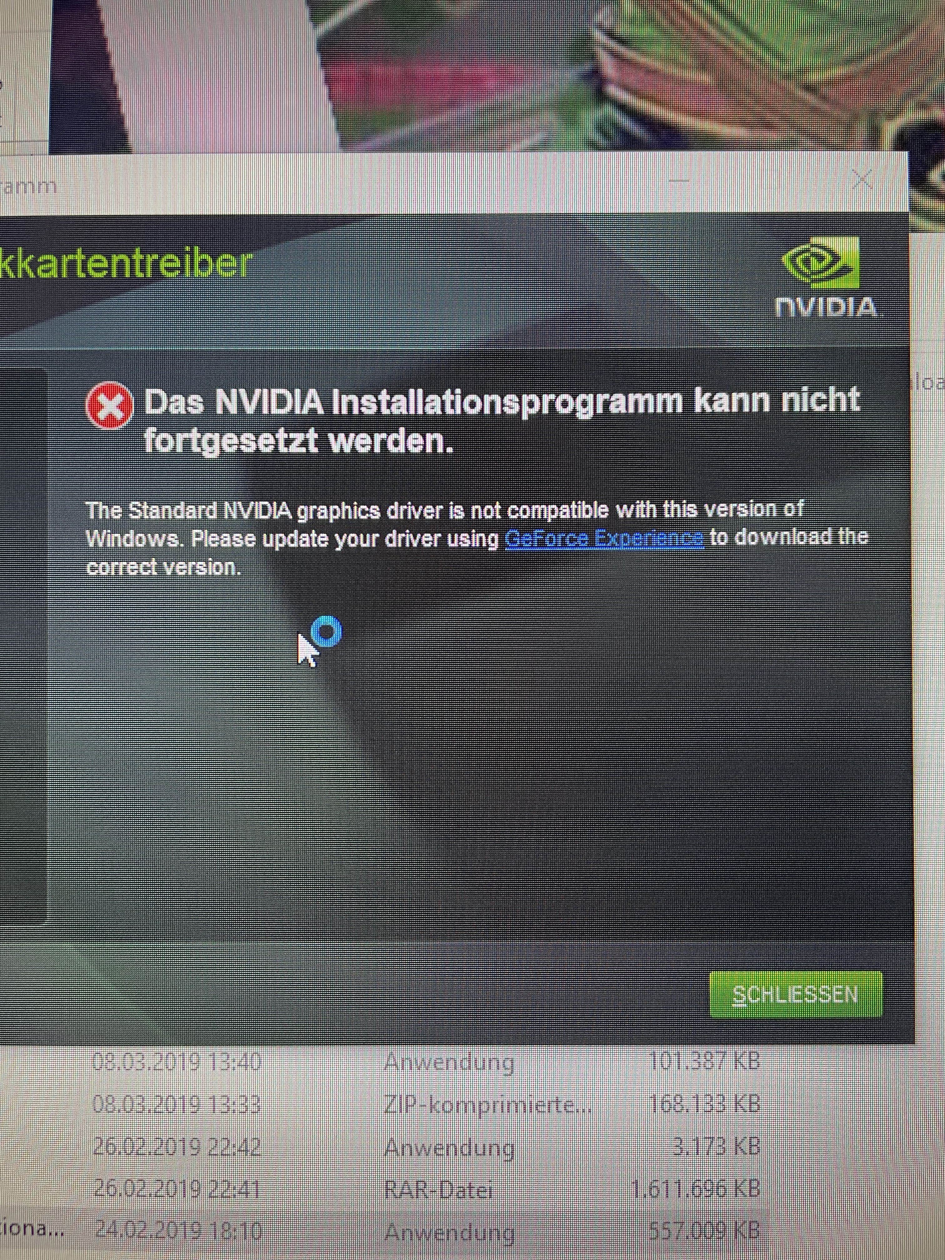

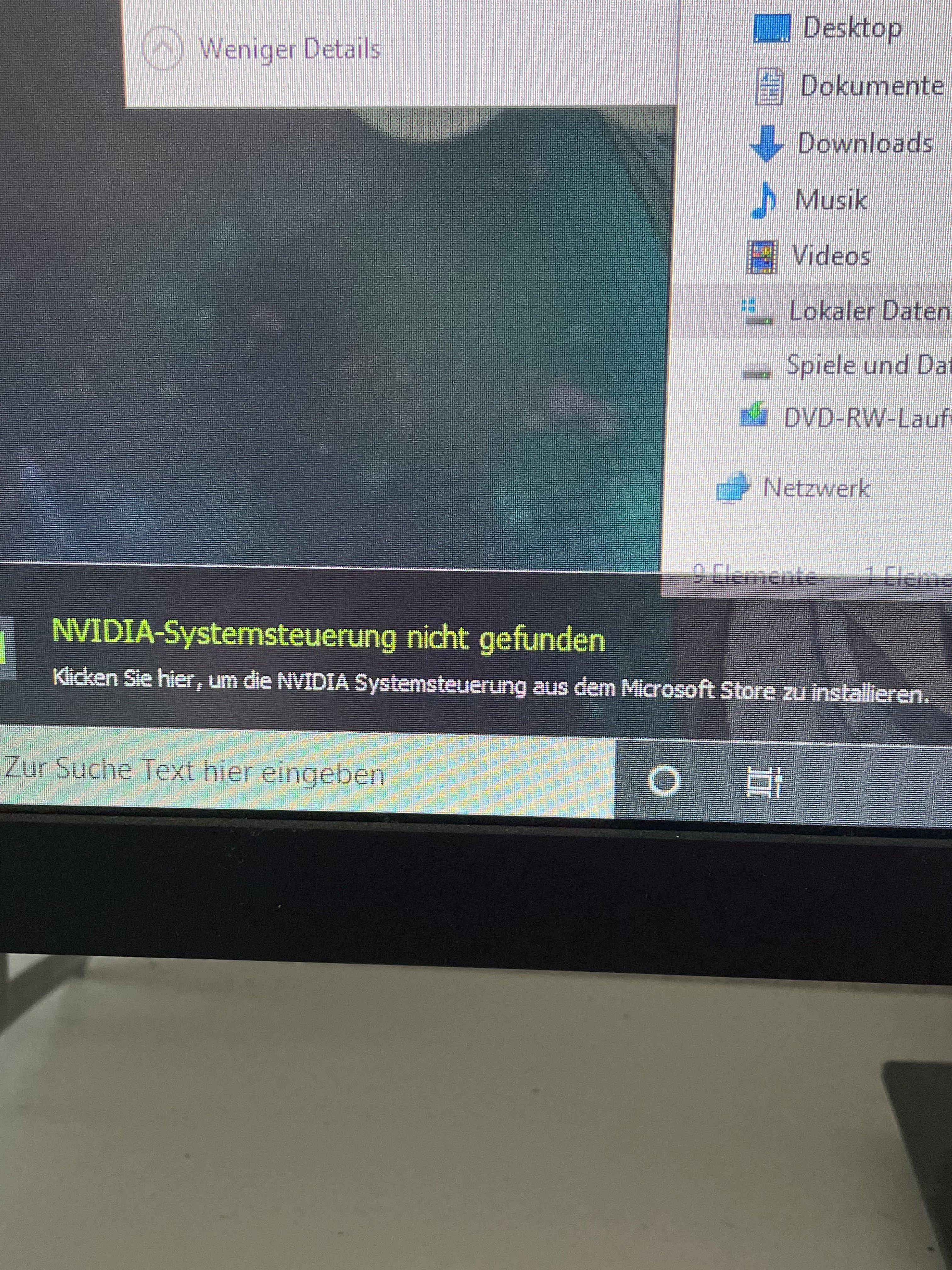

Da ich über den Taskmanager in den Explorer komme habe ich auch versucht mein Grafiktreiber zu updaten da mir angezeigt das die Nvidia Systemsteuerung nicht gefunden werden kann
Wenn ich den Treiber aktualisieren will erhalte ich nach der Prüfung der Systemkompatibilität folgenden Fehler
Und wenn ich dann GeForce Experince installieren Bzw aktualisieren möchte verschwindet das Installationsprogramm nach dem ich die Lizenzvereinbarung akzeptieren und ich kann den Treiber nicht updaten ich weis nicht mehr weiter und benötige dringend Hilfe
Mit der Grafikkarte hat das nichts zu tun, auch wenn hier ggf. zufällig das Tool bzw. Treiber betroffen ist. Alternativ hast du laut Meldung auch einfach nur den falschen Treiber runtergeladen. (z.B. 32 Bit statt 64 Bit)
Du hast Probleme mit der SSD/HDD oder dem RAM. Entweder ist was übertaktet oder vermutlich defekt. Der E/A Fehler, welcher vermutlich auch die Windowsinstallation verhindert, hat nichts mit der GPU zu tun.
Reaktionen: Cool Master
Das sieht mir nach einem Windows Problem aus. Wenn die Explorer.exe ein Fehler wirft könnte das auf dein RAM schließen lassen. Führe mal MemTest aus und überprüfe dein RAM. Ggf. nur mal mit einem Riegel probieren.

Das ist eher ein Nebenschauplatz. Schau dir den ersten Fehler an. Da ist eher etwas defekt der ggf. eine Korruption bei Windows ausgelöst hat und der Treiber den Check nicht durchführen kann.
Ja, hast schon Recht, das Problem sieht jetzt nicht speziell nach Grafikkarte aus.
Den RAM mal durchtesten wäre auch ein erster Ansatz.

RAM Problem ist das hier keins, was den Fehler bzgl des "Speichers" betrifft (Bild Beitag 1).
Stundenlangen Memtest86 kannst du dir ersparen.
Die Daten wurden auch erst gar nicht wegen eines E/A Fehlers an den RAM übertragen.
Bei RAM Problemen gibt''s Bluescreens und keine solcher Hinweise.
Du hast hier ein Software/Treiber Problem. Und wenn Hardware, dann eher Datenträger.

So versucht Windows mit Bordmitteln korrumpierte Systemdateien ausfindig zu machen und zu ersetzen. Wenn das fehlschlägt bleibt nur eine weitere Windows-Installation. dafür neuen Stick nehmen und auf einem anderen PC mittels Media Creation Tool (z. B. hier: https://www.computerbase.de/downloads/betriebssysteme/windows-10-media-creation-tool/ )mit der aktuellsten W10-Version versehen. Wenn dass dann auch nicht hilft, würde ich, wie bereits geschrieben, RAM mit Memtest testen. Entgegen der Meinung von Nickel können EA-Fehler durchaus auf defekten RAM / defekte SSD, wie auch defekte CPU zurückzuführen sein. Unter XP hatte ich den Fehler auch mit defekter Soundblaster Audigy.
Nicht zwangsläufig bedeuten RAM-Fehler Bluescreens.
