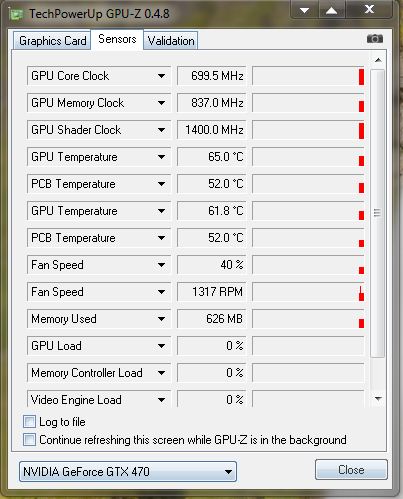

oben auf dem bild hatte ich mafia 2 gerade am laufen mit den kleinen rucklern, vielleicht hilft es ja den einen oder anderen mir zu helfen. LOL
Ist das beim GPU load normal die schwankungen ?

hab auch alle hintergrundprogramme mal geschlossen und noch ein bild gemacht während ich mafia 2 spiele

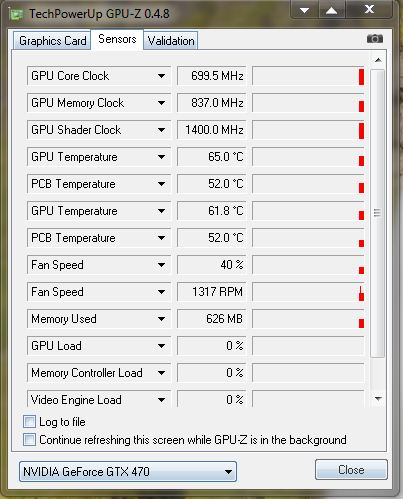

ich weiss es nicht.....egal welche einstellungen ich mache...es bleibt immer so...habt ihr mal das bild bei GPU-Z gesehen...??
sieht das okay aus ??
