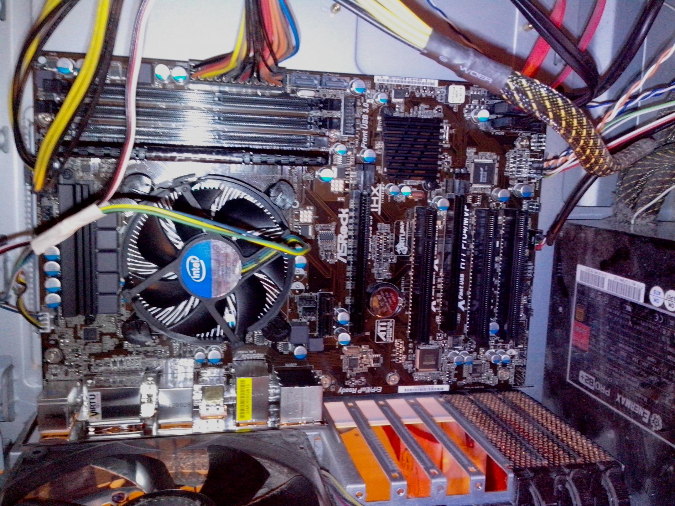

so sieht der rechner ohne graka aus,.. so dann man auch alles sieht!
auch wenn da eure meinungen auseinander gehen,... chip nochmal raus nehmen und neu einsetzen?
Zumindest sind diese beiden Anschlüsse nicht richtig befestigt. Alle Vier Befestigungen müssen in die gleiche Richtung zeigen. Ansonsten mal ein Clear CMOS machen.
also des rätsels lösung war dann ein cmos reset....!!! schon witzig wie ein kleiner plastik stecker soviel wirkung hat ;) danke euch
