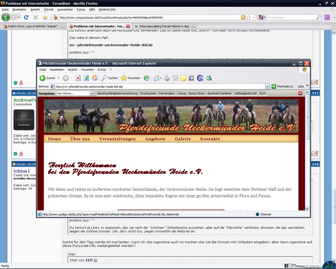

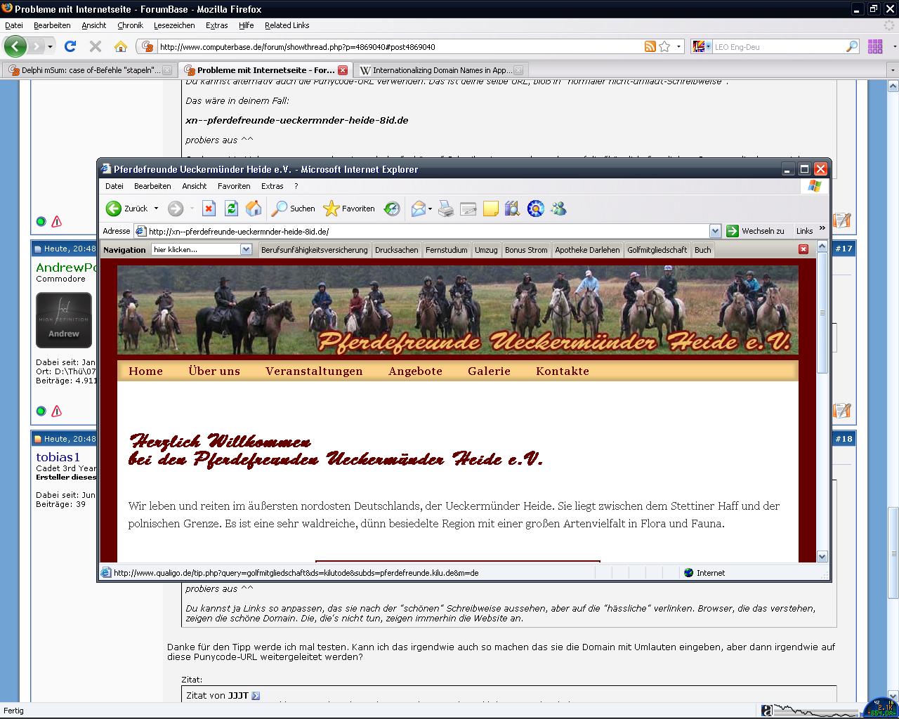

Kann es vielleicht mal jemand mit IE6 testen, vielleicht hat wikipedia ja unrecht.
und es geht doch :D
/edit: für alle die es interessieren sollte: getestet mit WinXP SP2 + Updates (aber kein SP3, weil mir das die Adressleiste in der Taskbar raubt ^^)
Tja... dummerweise "jain". Du selbst hast da keine Möglichkeit. Deine Nutzer bräuchten halt dieses IDN-Plugin (was, so vermute ich, auch nur auf die entsprechenden Punycode-URLs wechselt). Aber sag mal nem alten Herrn vor dem PC "um auf die Website zu kommen must du dieses Plugin installieren". Die Antwort, die du erhalten wirst, ist ungefähr die "was ist eine websaid?"
Damit dürfte dein Versuch, ihnen noch erklären zu wollen was ein Plugin ist und wozu sie das brauchen schon frühzeitig scheitern ^^
