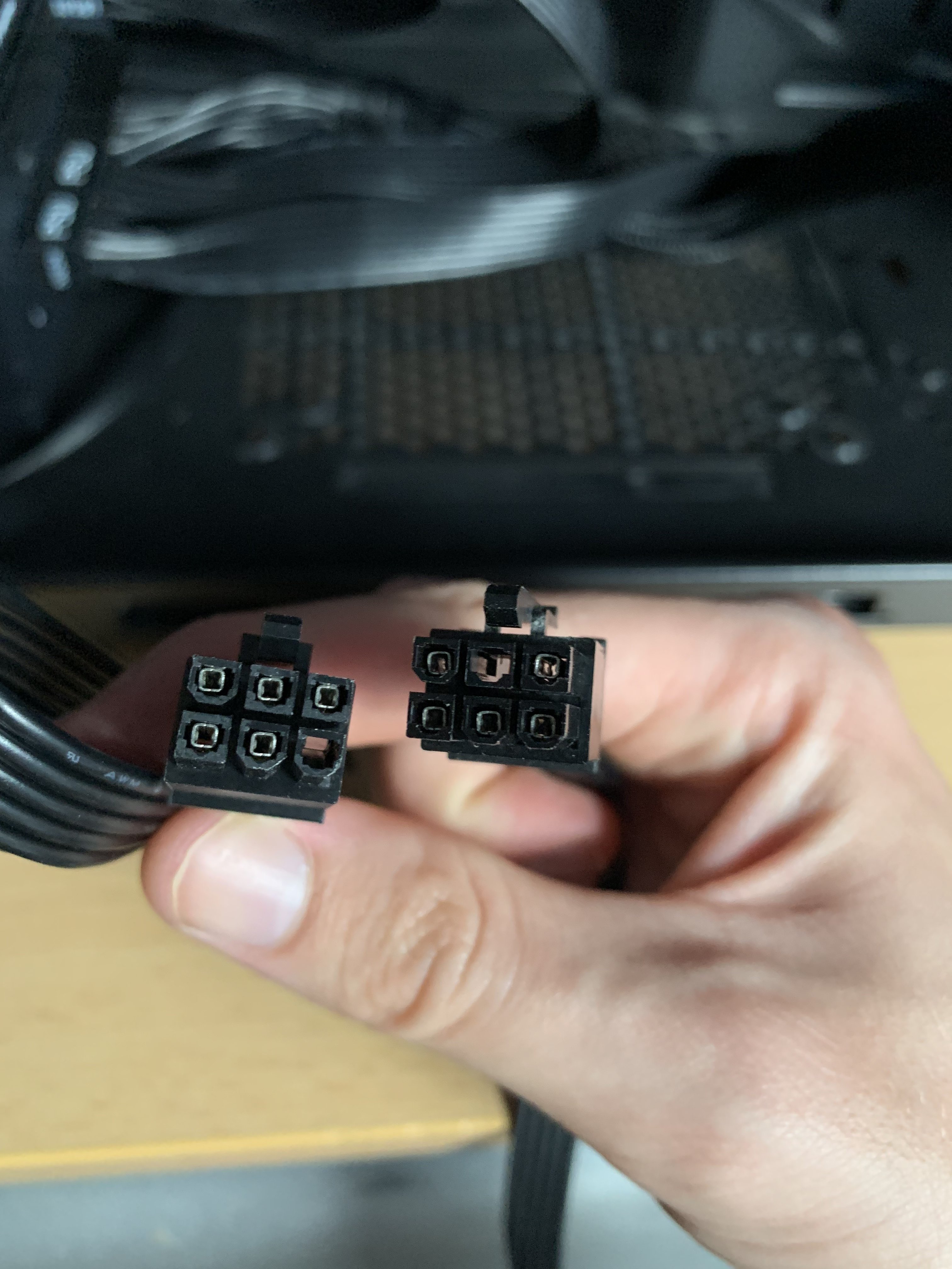

Die Kabel sind alle ordentlich verlegt. Hab gerade das „alte“ Netzteil angeschlossen und mir ist aufgefallen dass bei dem PCI-E Kabel alle 8Pins belegt sind. Das Ist bei dem Neuen nicht der fallen (nur 7 Pins). Im Handbuch steht dass es vorzuziehen ist die GPU mit zwei separaten Kabeln anzuschließen. Aber kann dass das Problem sein? Würde der PC dann nicht wenigstens normal anlaufen?

Am 8 ten Kabel liegt es nicht das ist nur ein zusätzlicher massepunkt. Hast du auf deinem Bord die 8 Pin und 4 Pin cpu „richtig“ abgeschlossen? Oft wird da ein PCI-e Kabel reingesteckt

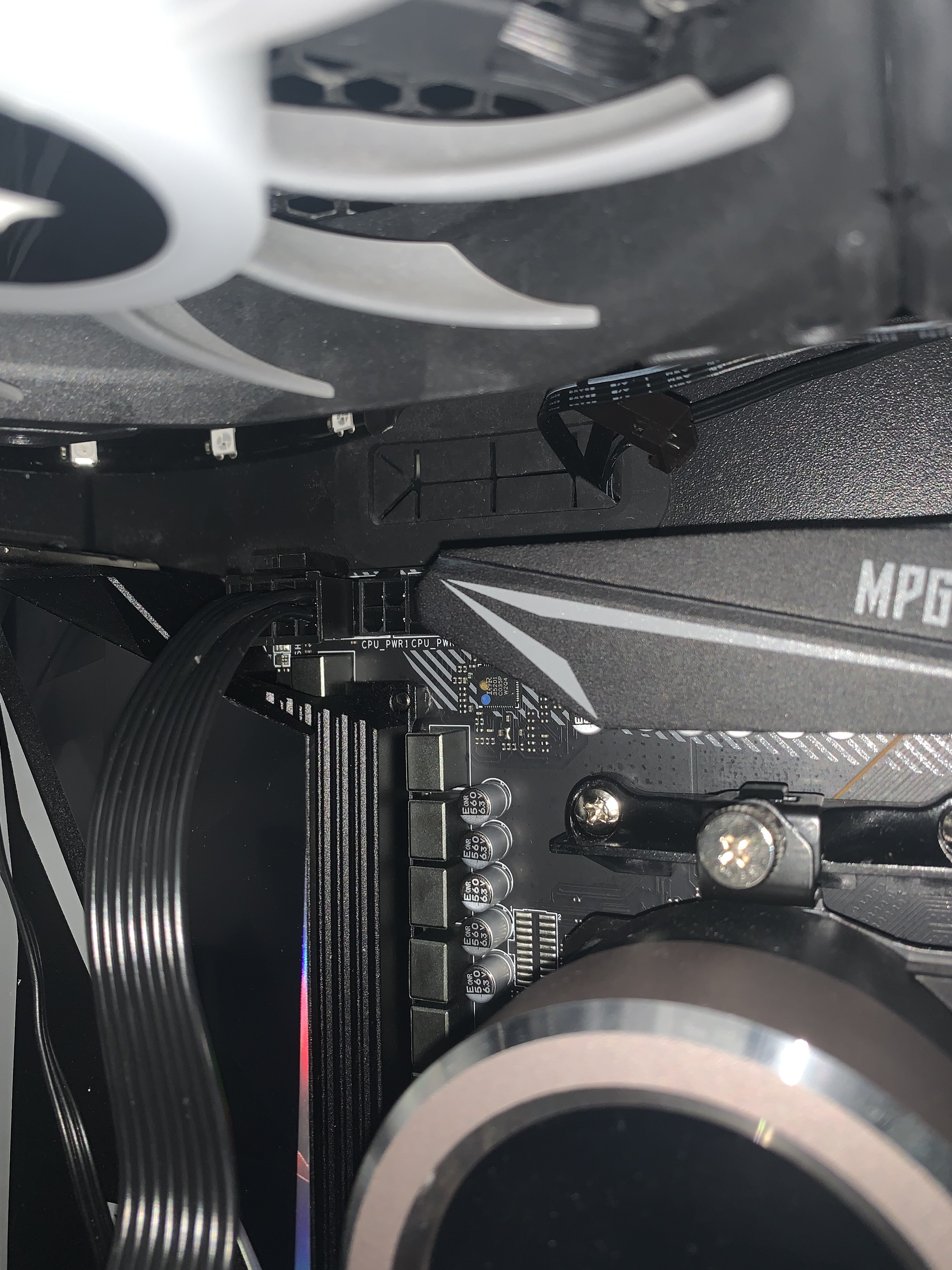

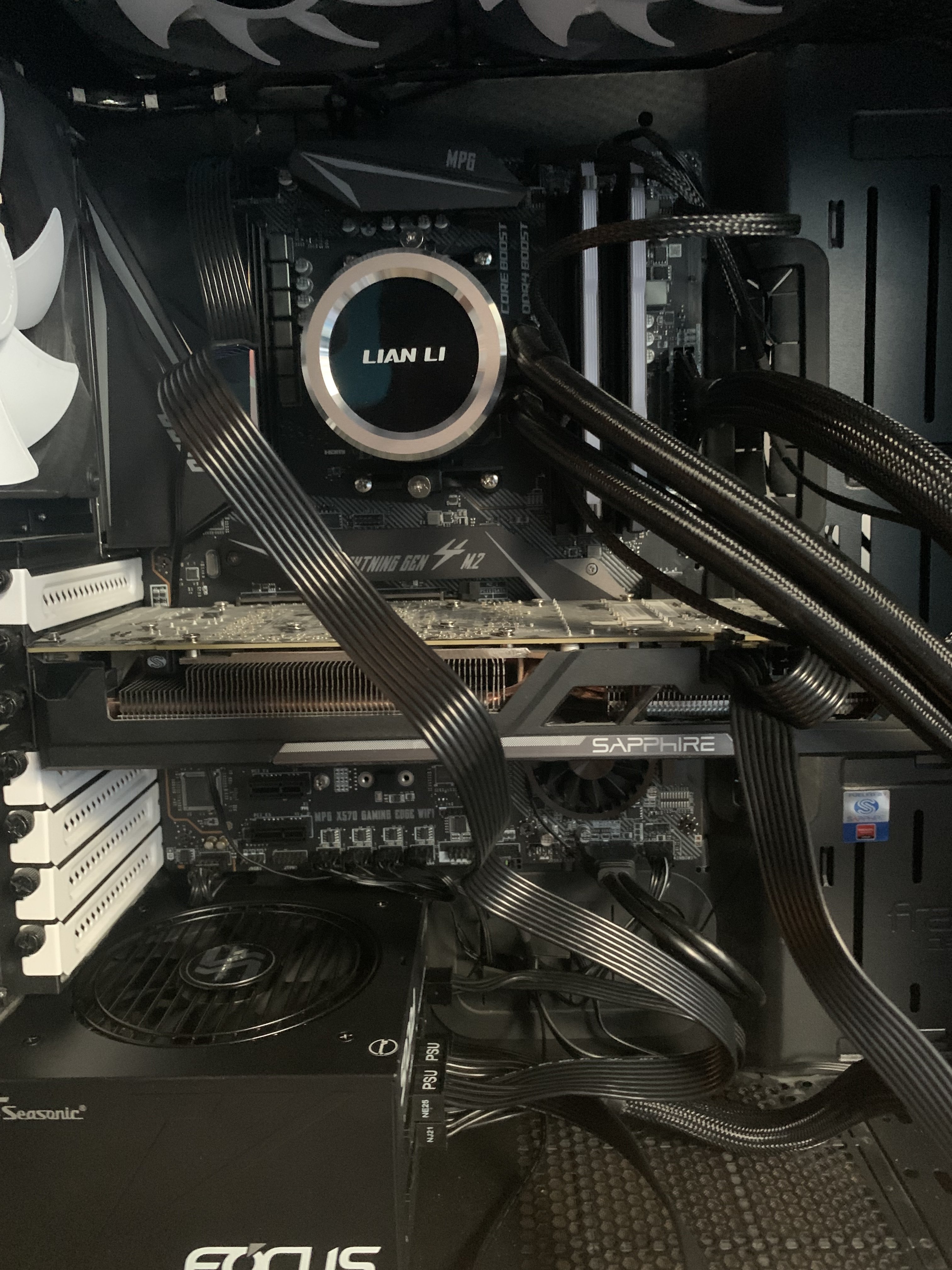

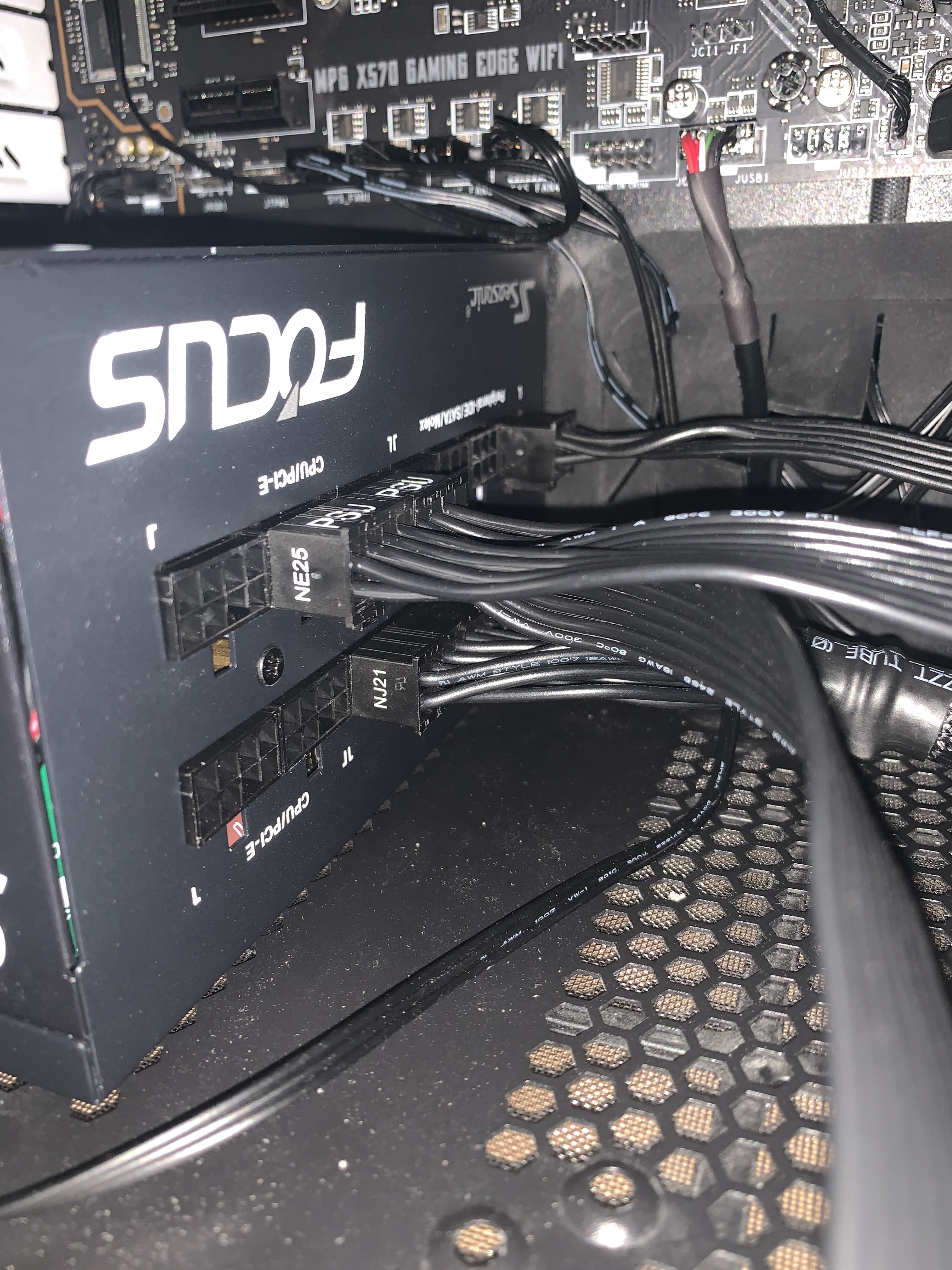

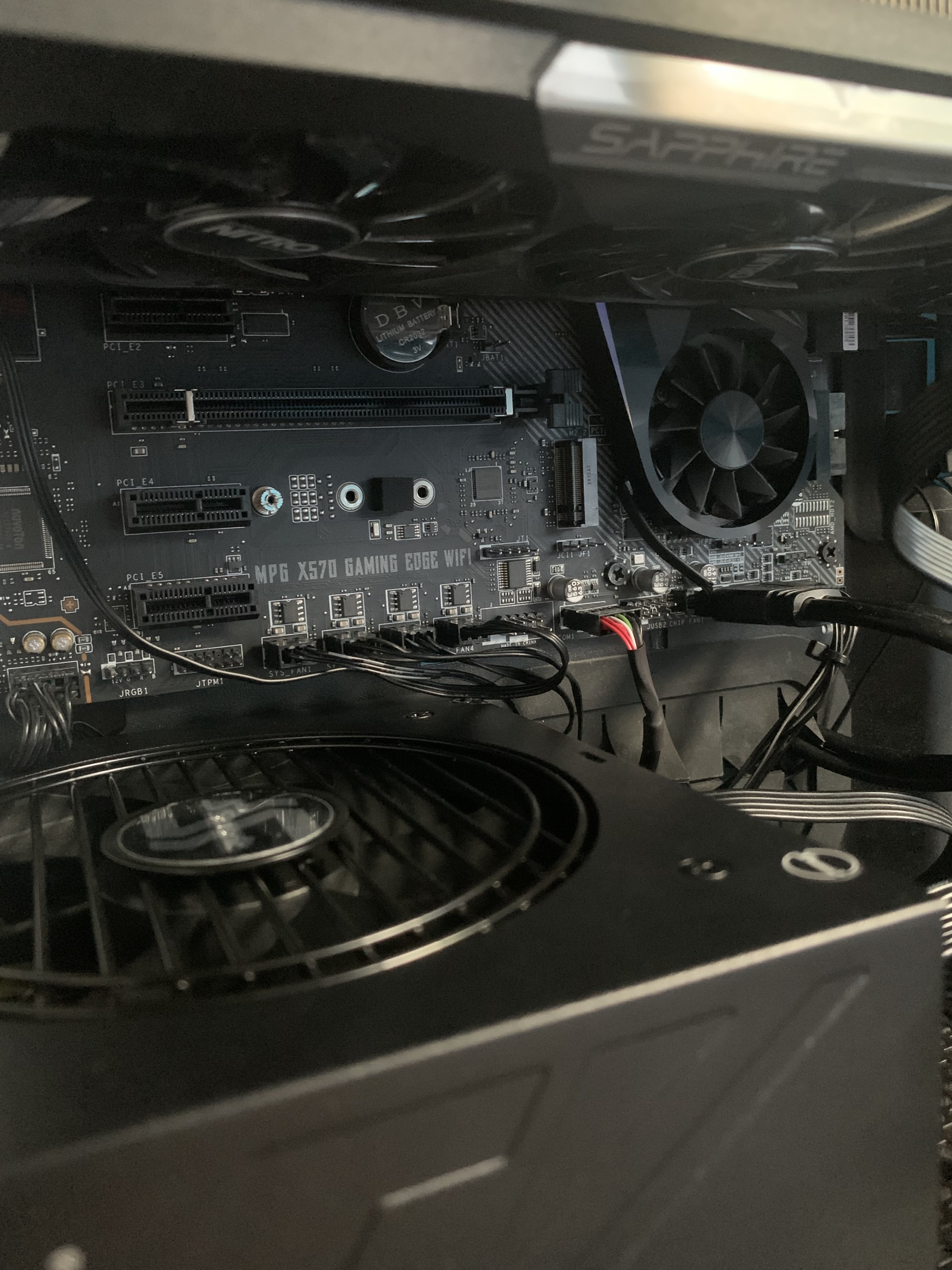

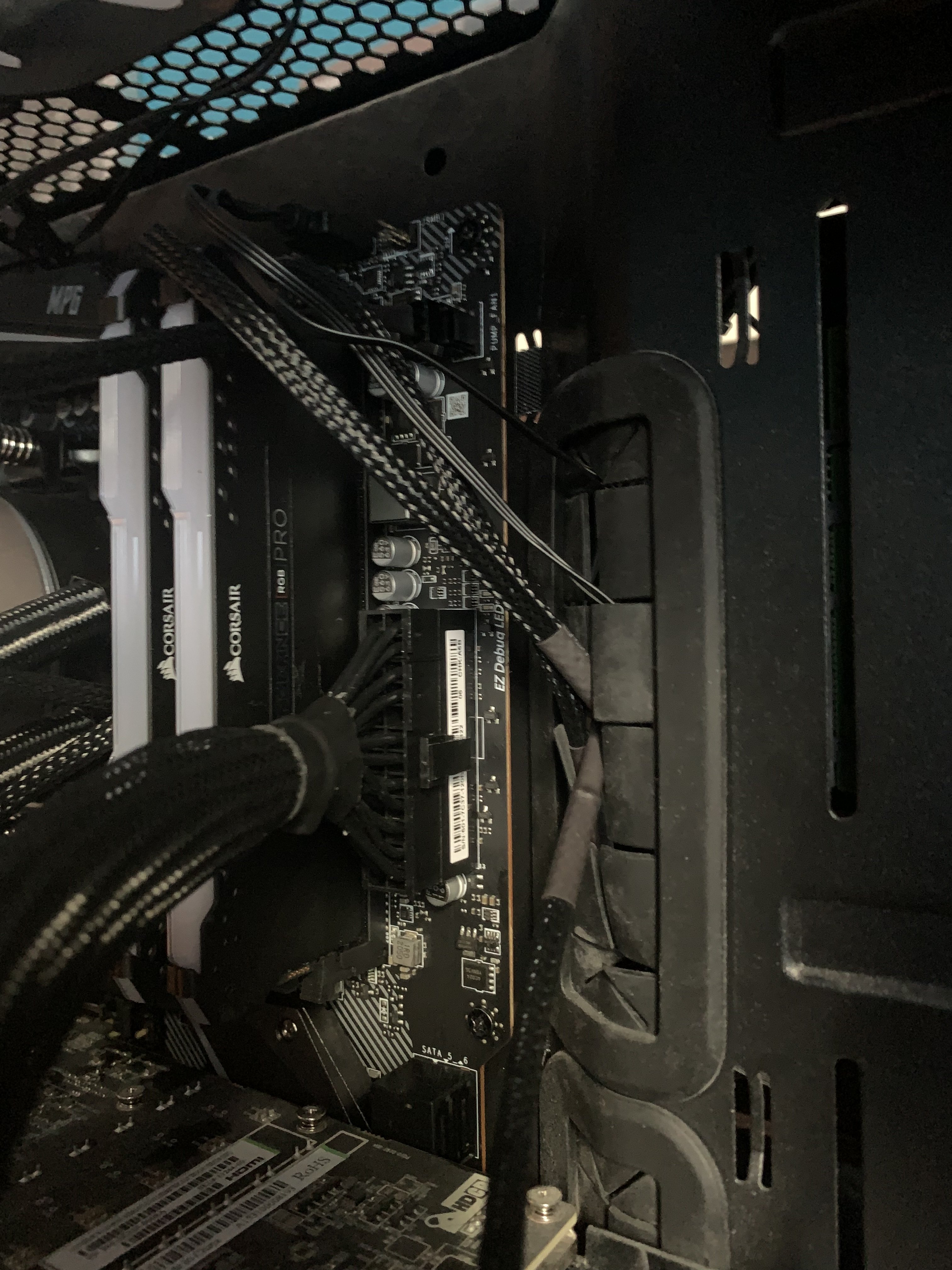

Anbei ein paar Fotos falls das Aufklärung verschaffe sollte. Aufgefallen ist mir auch dass die rgb Beleuchtung des einen Ramriegels erst startet wenn ich die ICue Software starte. Der Taskmanager zeigt jedoch volle 16Gb RAM an.
Habe nochmal gegengetestet ohne dass das Seasonic Netzteil das Gehäuse berührt hat. Hat leider nichts gebracht. Wieder nur kurzes Anlaufen der Lüfter und aufblinken der LEDs. Zurückgebaut auf altes Netzteil und die Kiste läuft. Werde morgen mal alles ausbauen und komplett ohne Gehäuse betreiben. Danke schon mal für die schnelle Antwort.

Ruf doch morgen mal bei Seasonic an und schildere ihnen den das Problem - evtl haben die ne Lösung und es liegt tatsächlich am Netzteil oder die haben nen anderen Tipp für dich.

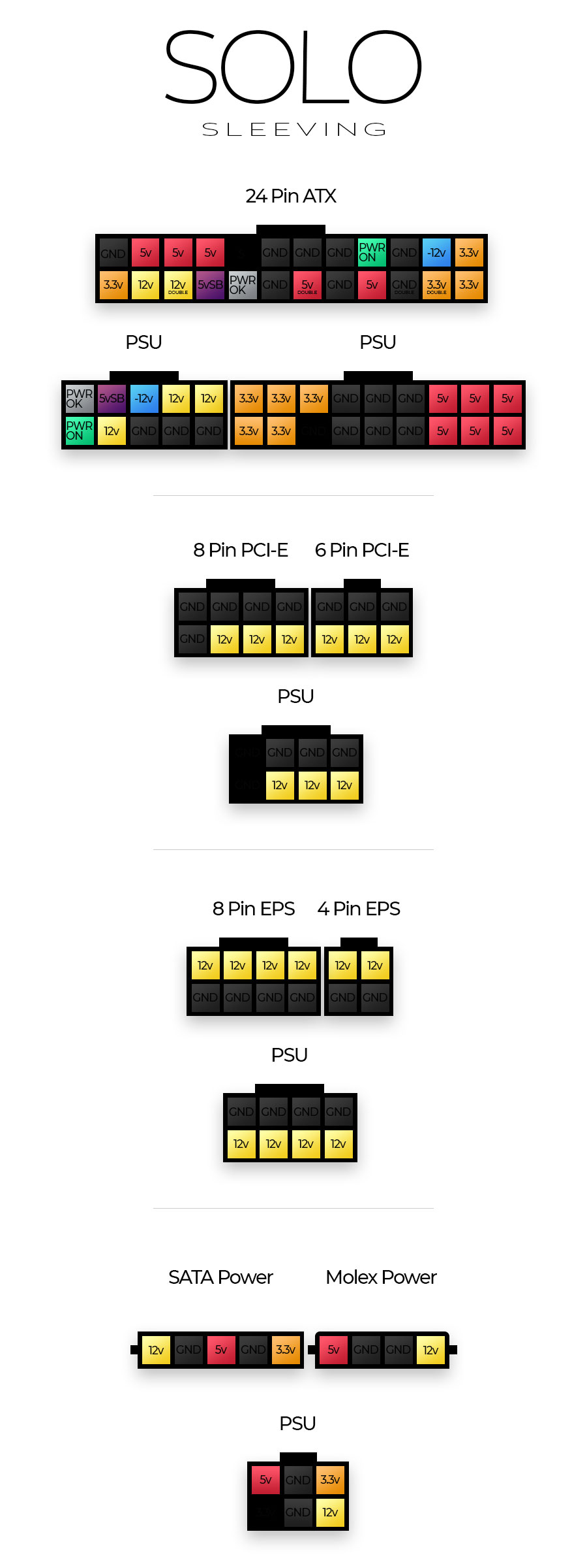

Seasonic findest du hier z.B.
https://solosleeving.com/psu-cable-compatibility-and-pinouts/
Zu dem Enermax keine Ahnung, die Hersteller wechseln ja auch gerne mal die Belegung.
EDIT: Hier könnte! die Enermax Belegung sein
https://www.modders-inc.com/power-supply-pinout-repository/5/
oder
https://www.overclock.net/threads/repository-of-power-supply-pin-outs.1420796/
