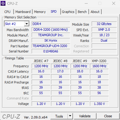

ein einzelner 32GB-riegel. wie kam es denn dazu? das ist murks; singlechannel kostet im CPU-limit richtig hart leistung.

@Riival laut CPU-Z läuft dein Ram auch nicht im Dual-Channel Modus, dieser müsste auf dem Mainboard in Bank 2 und 4, von der CPU ausgesehen stecken, verschenkst sonst auch nur unnötig Leistung
ahso ist nur ein Riegel^^ suboptimal

Du müsstest eigentlich 2x 16GB haben, wie @Deathangel008 schon schrieb. Bei dir ist aber nur ein Riegel verbaut und das ist eher suboptimal.
@Riival:
bei dem anbieter bitte nicht mehr kaufen. der 11900KF hatte auch damals schon zwei (deutlich) bessere nachfolger.
ein zweiter RAM-riegel bzw dualchannel bringt im CPU-limit deutlich mehr leistung. der aktuell verbaute dürfte(!) der hier sein. alternativ könnte man den vorhandenen 32GB-riegel auch verkaufen und durch ein 32GB-dualkit ersetzen.
