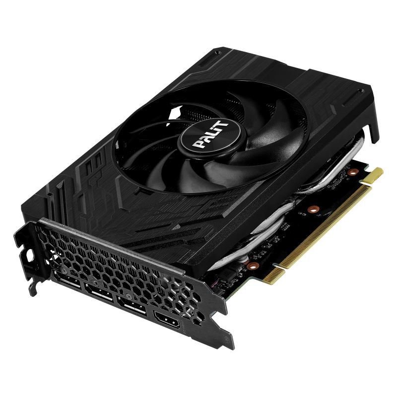

Vermutlich ist es sogar lauter, wir reden hier halt von dem Schnuckelchen:
115W TDP sind jetzt sicher nicht viel, für DEN Kühler aber sicher schon eine "kleine" Herausforderung :p
Erinnert mich an meinem damaligen Ausrutscher zu Nvidia und der 1060. Auch eine StormX...
Diese/meine hatte auch nur ein Lüfter..
Leise war das wirklich nicht - aber billig :freak:
Wenn ich mir die Preise der Storm X anschaue... billig ist das nicht :D
Ist halt der Aufschlag für die "Kompaktheit"....
Reaktionen: Skudrinka
