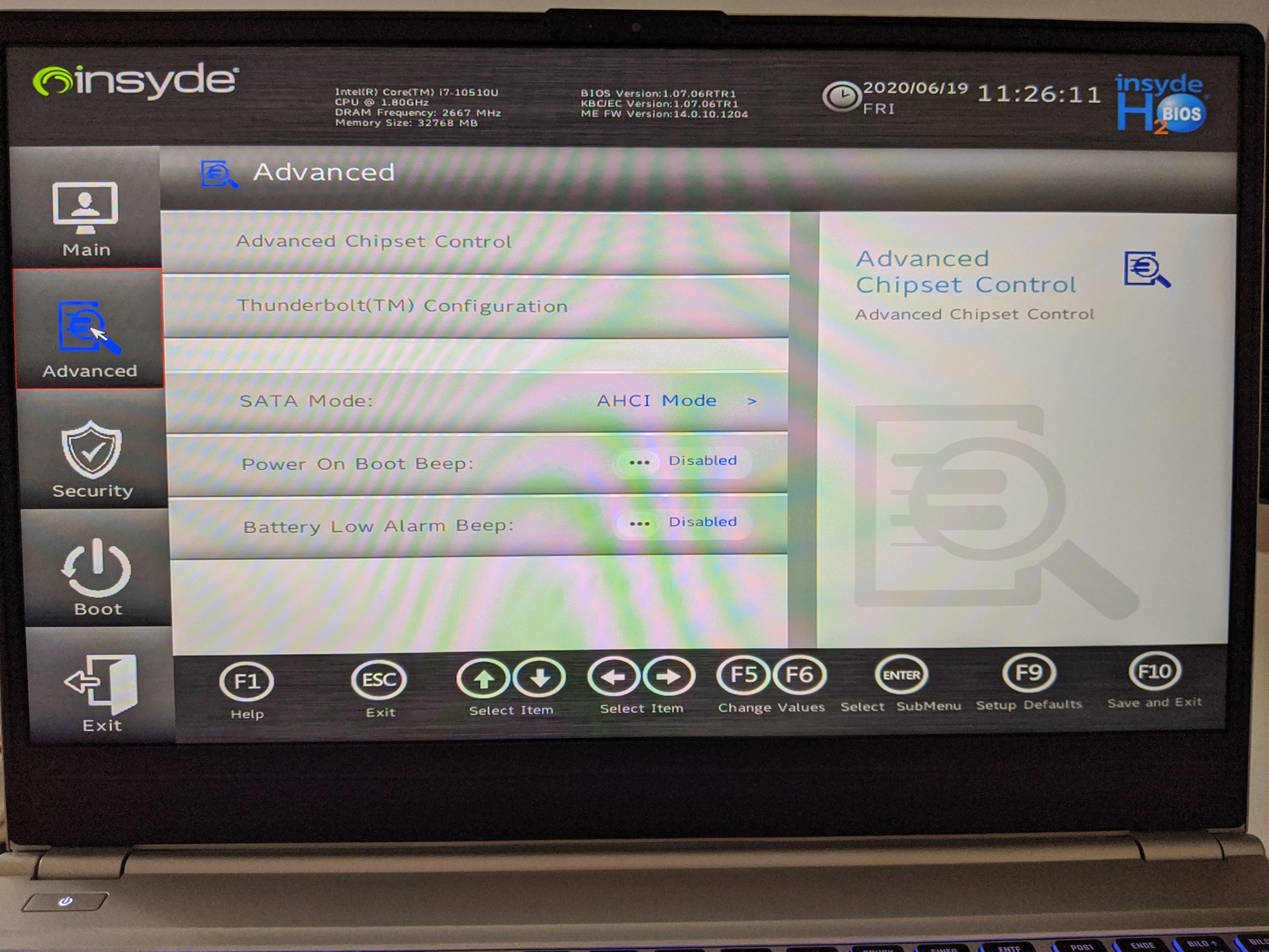

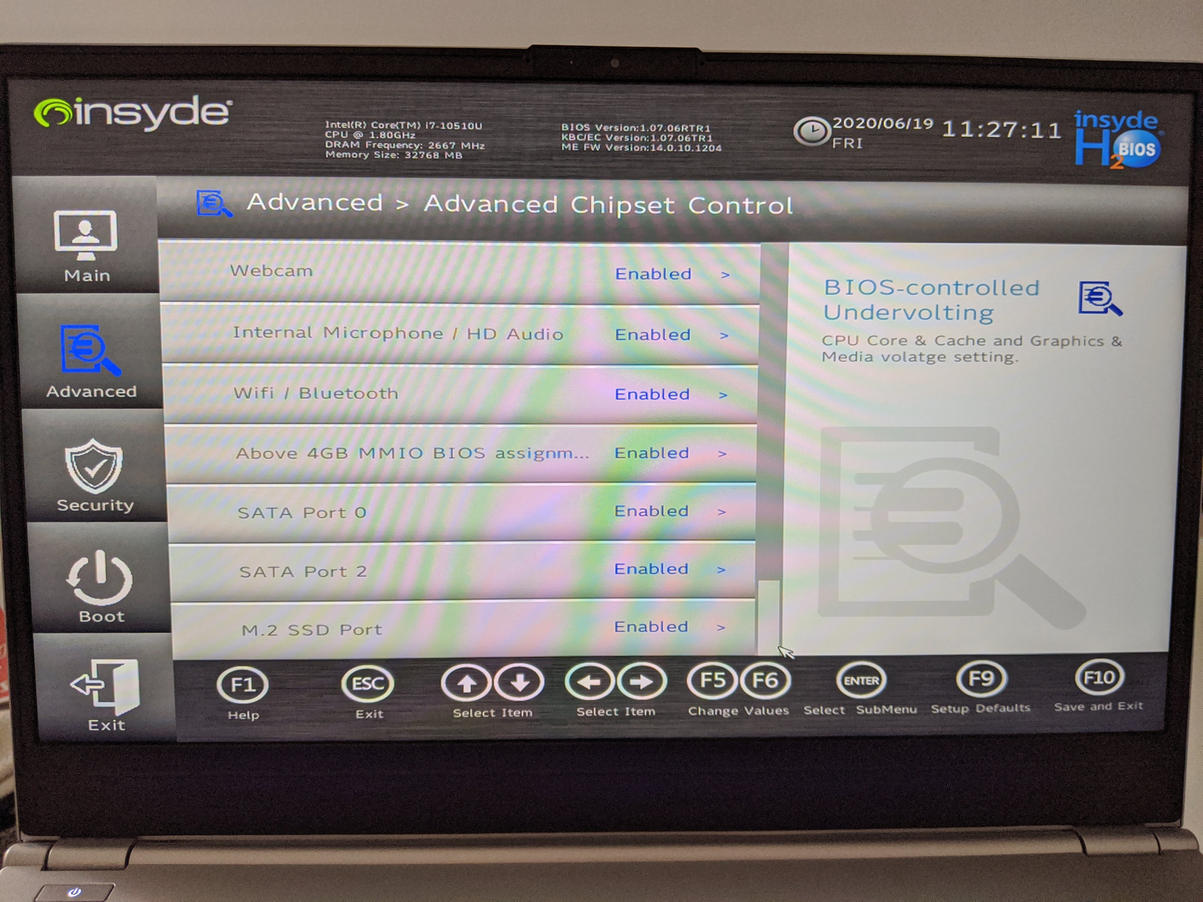

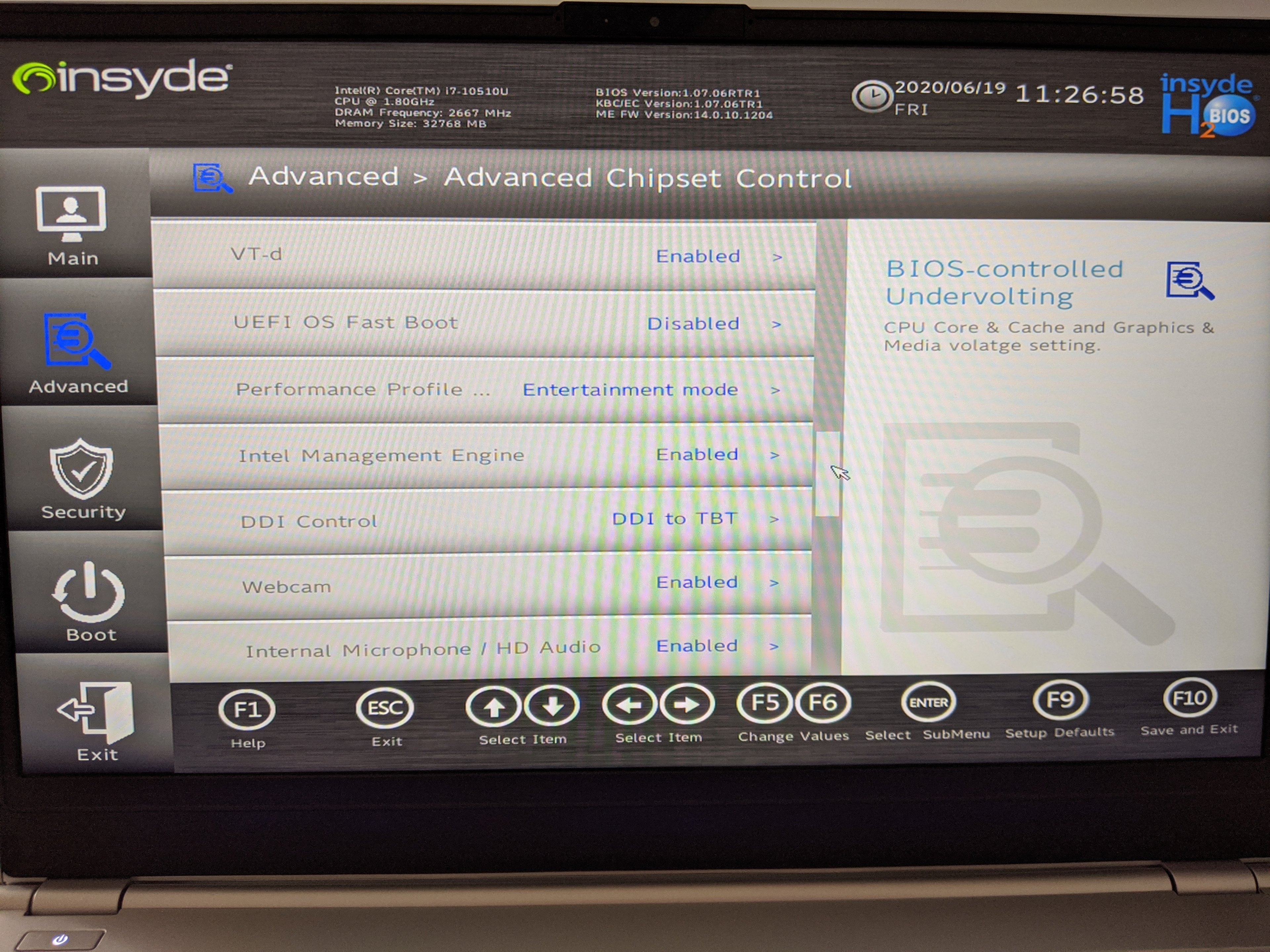

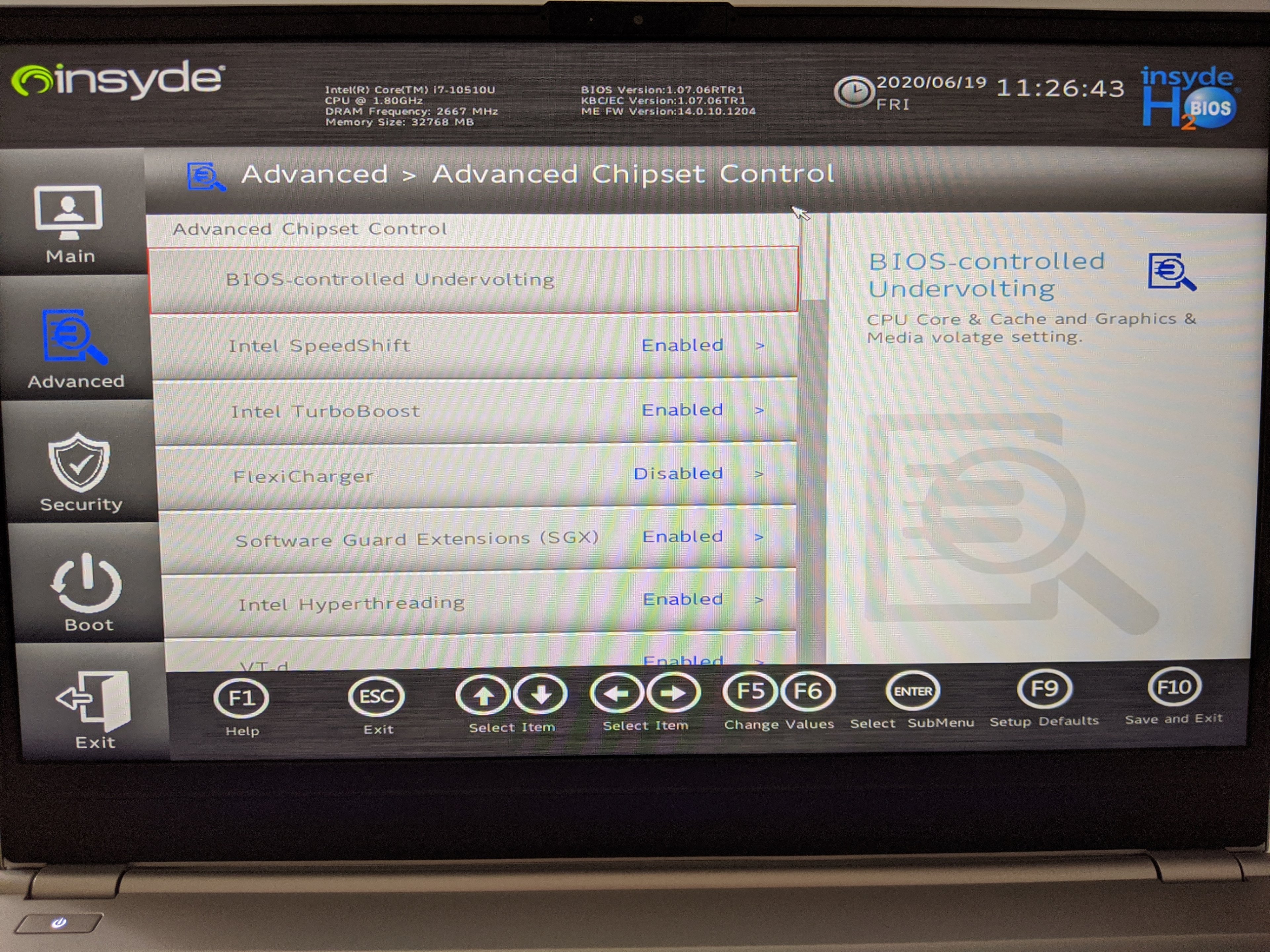

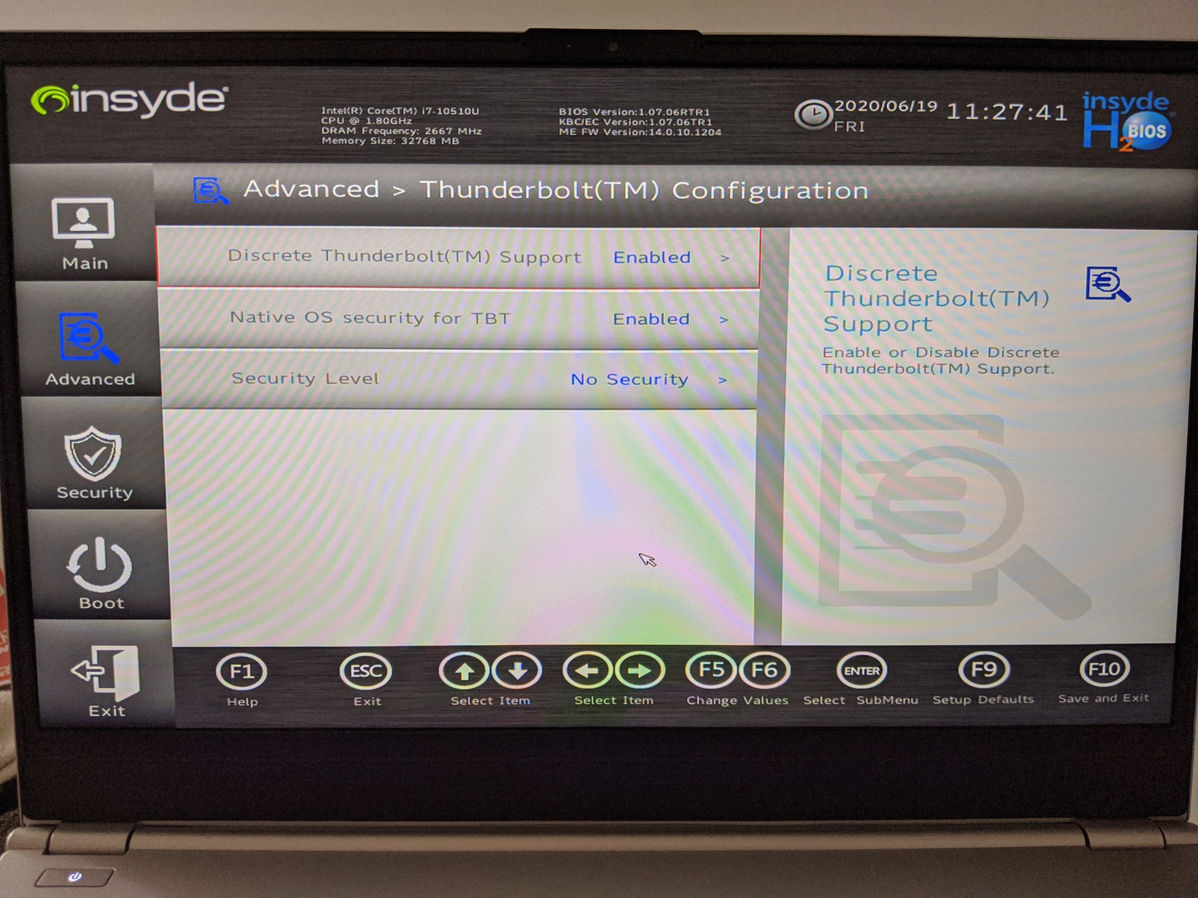

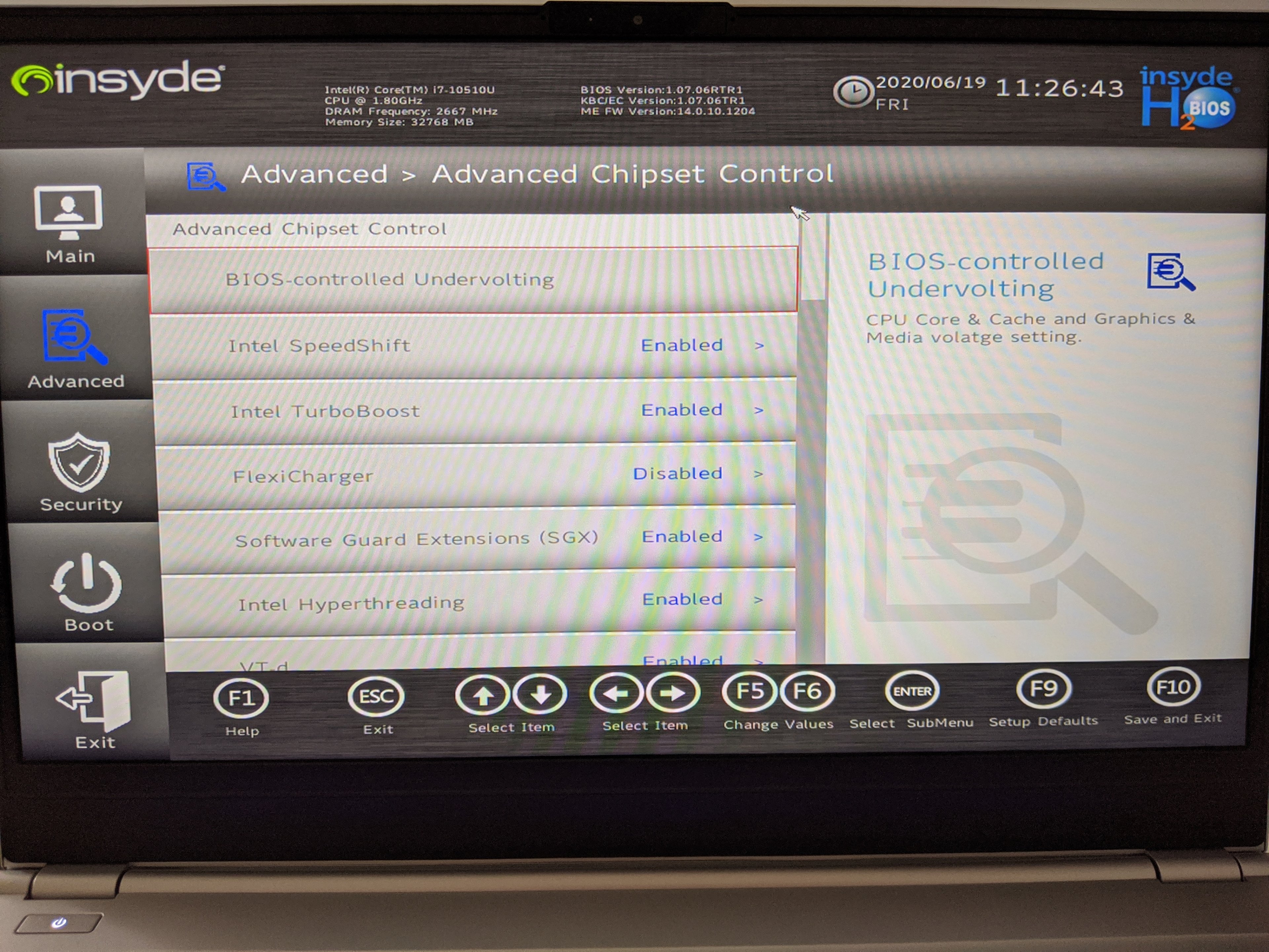

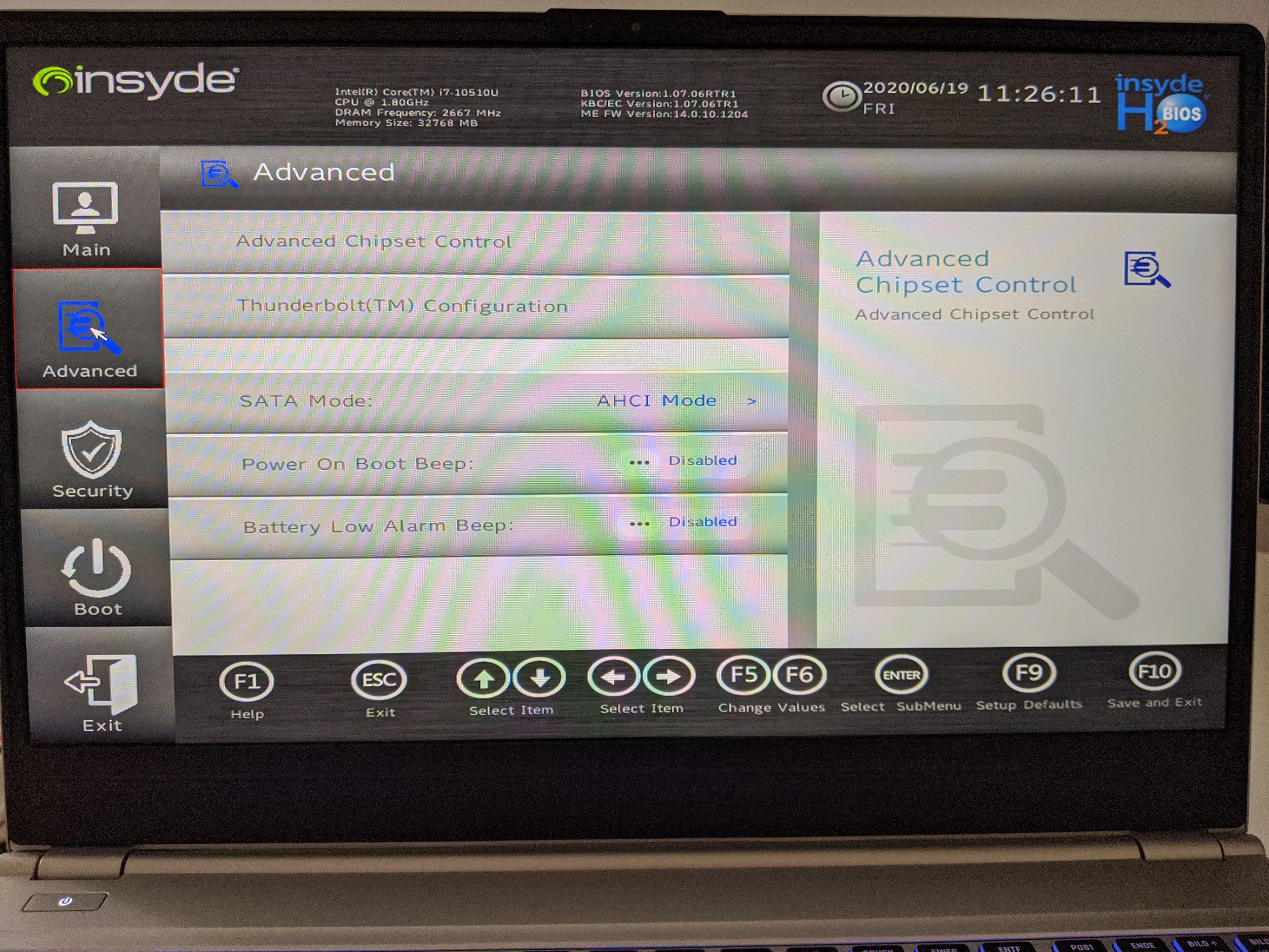

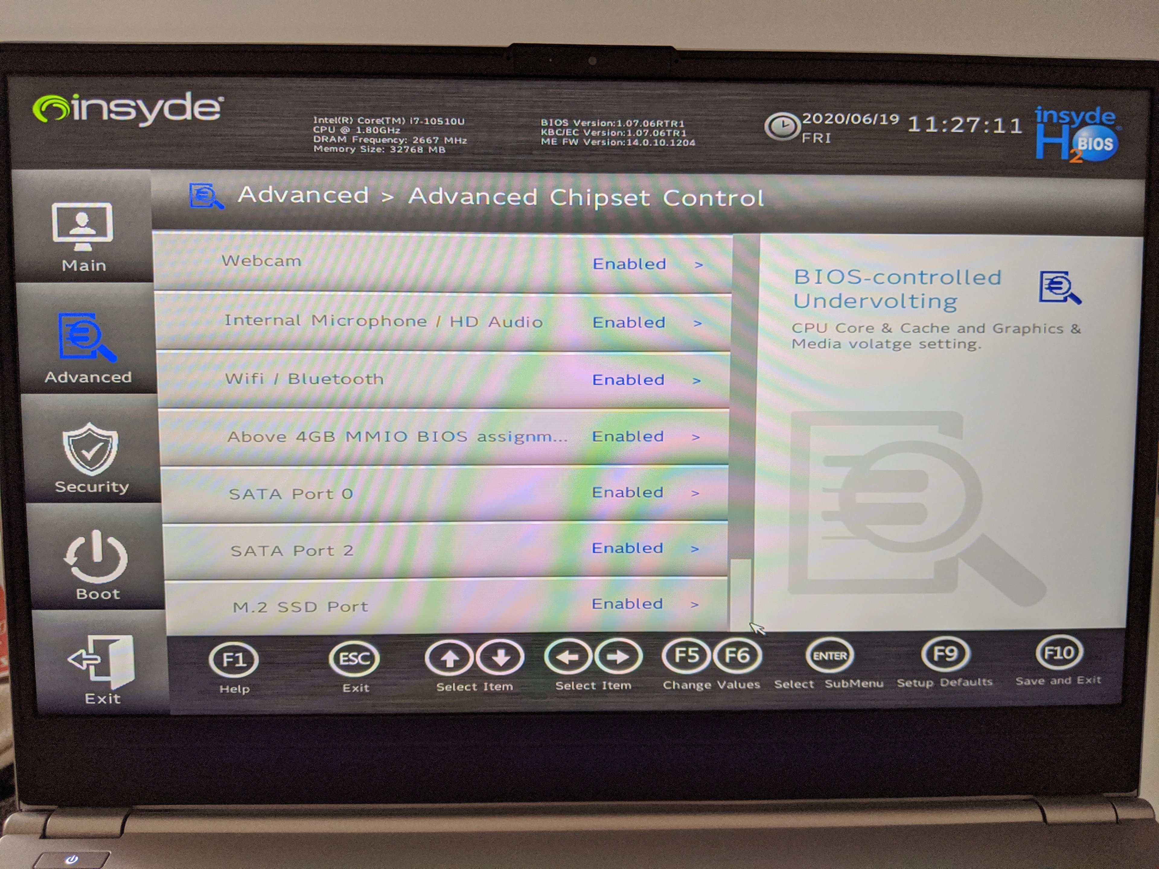

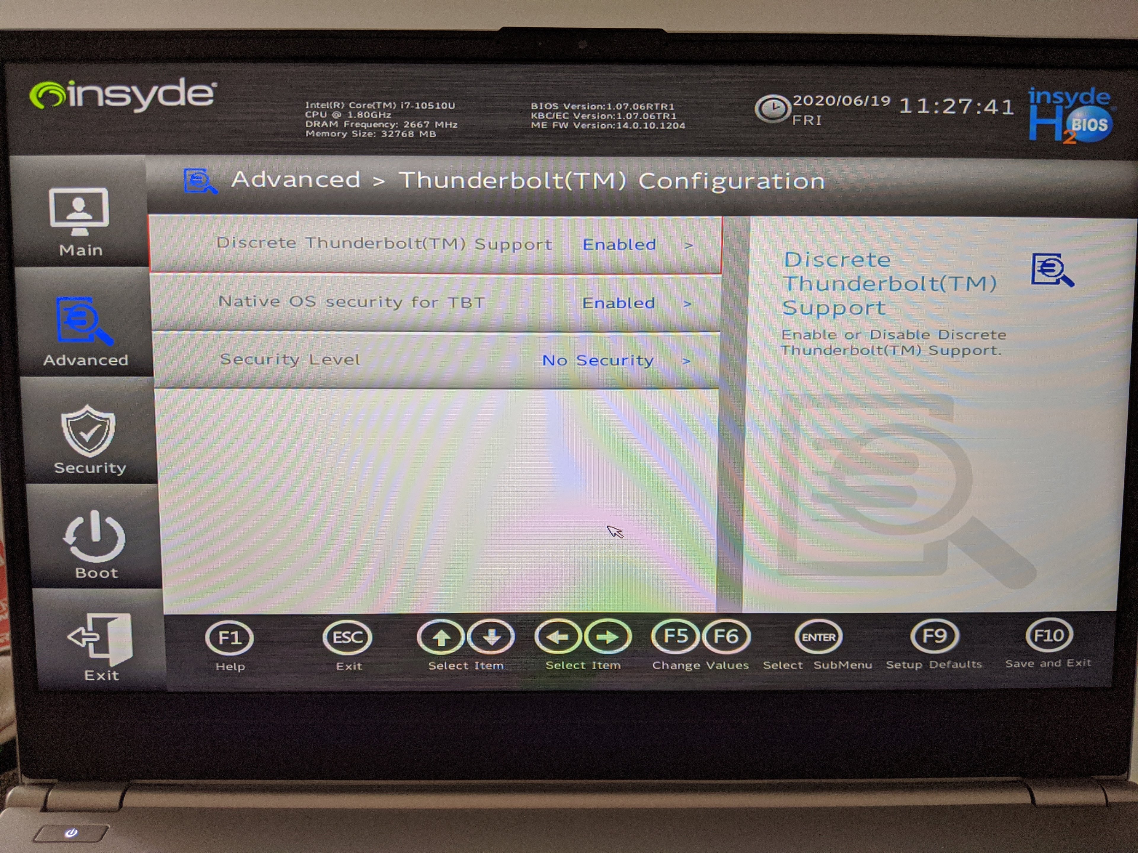

Beim BIOS zurücksetzen kannst du Grundlegend nichts falsch machen. Aber kannst du uns mal ein paar Screens des BIOS zusenden? Vor allem da wo überall TB oder Thunderbolt steht? Müsste mindestens unter configuration und security auftauchen.

Hier mal Screenshots.
IMG_20200619_112612.jpgIMG_20200619_112644.jpgIMG_20200619_112659.jpgIMG_20200619_112711.jpgIMG_20200619_112742.jpg
Sonst habe ich nichts mit TB gefunden.

Du kannst mal probieren was die Änderung von Native OS Security bewirkt. Ansonsten stimme ich Lamnmover zu.
