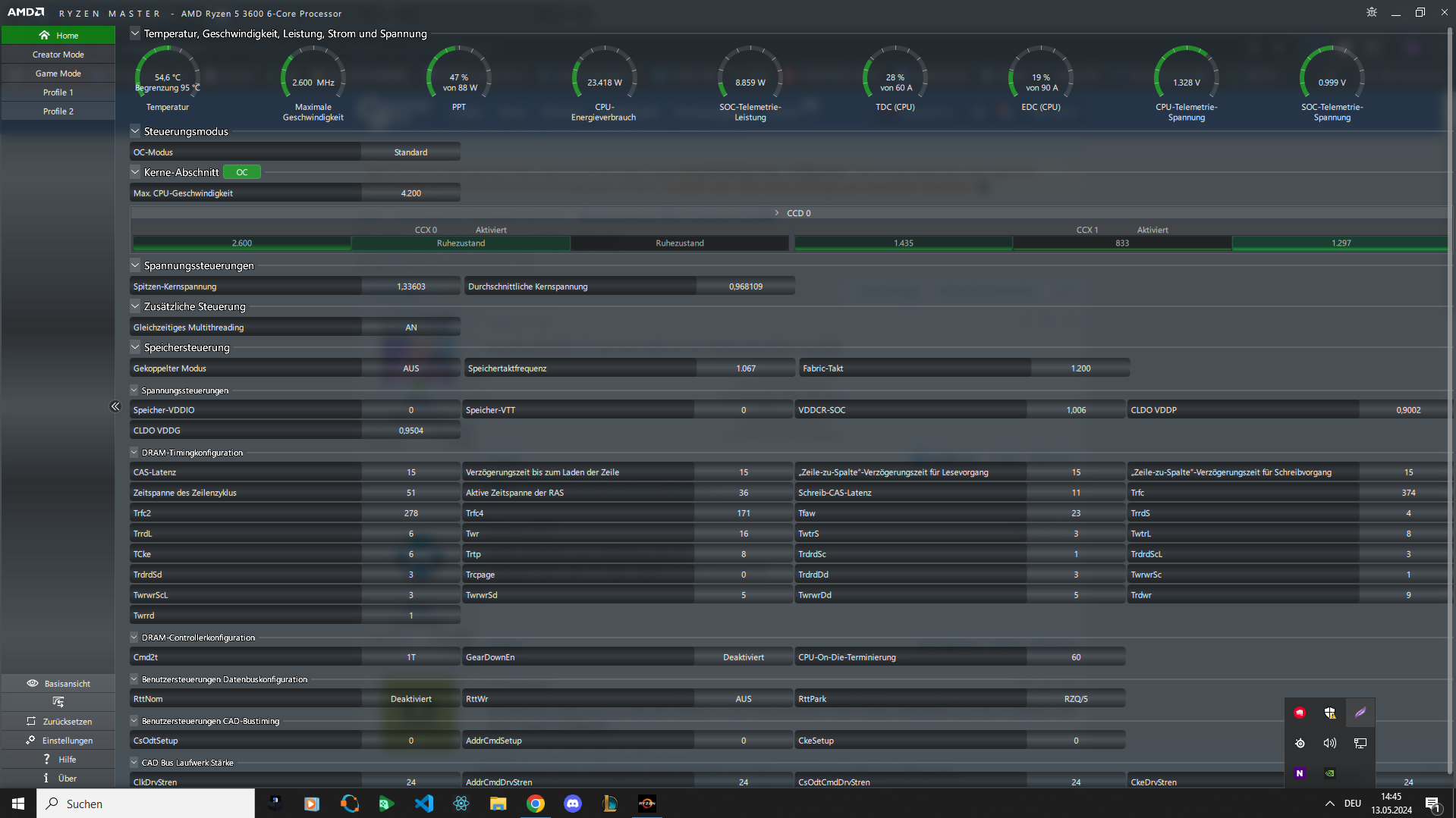

Woran sieht man, dass der nicht richtig konfiguriert ist? Bin da echt total schlecht drin😂
Speichertaktfrequenz steht auf 1.066 MHz, was einem RAM-Takt von 2.133 MHz entspricht. Dein RAM sollte aber mit 1.500 (3.000) MHz laufen. Wahrscheinlich EXPO/XMP im Mainboard-Bios nicht aktiviert.
Außerdem entspricht der Fabric-Takt nicht dem Speichertakt. Beide sollten im Idealfall identisch sein. Mit aktivieren von EXPO/XMP sollte sich das allerdings angleichen.

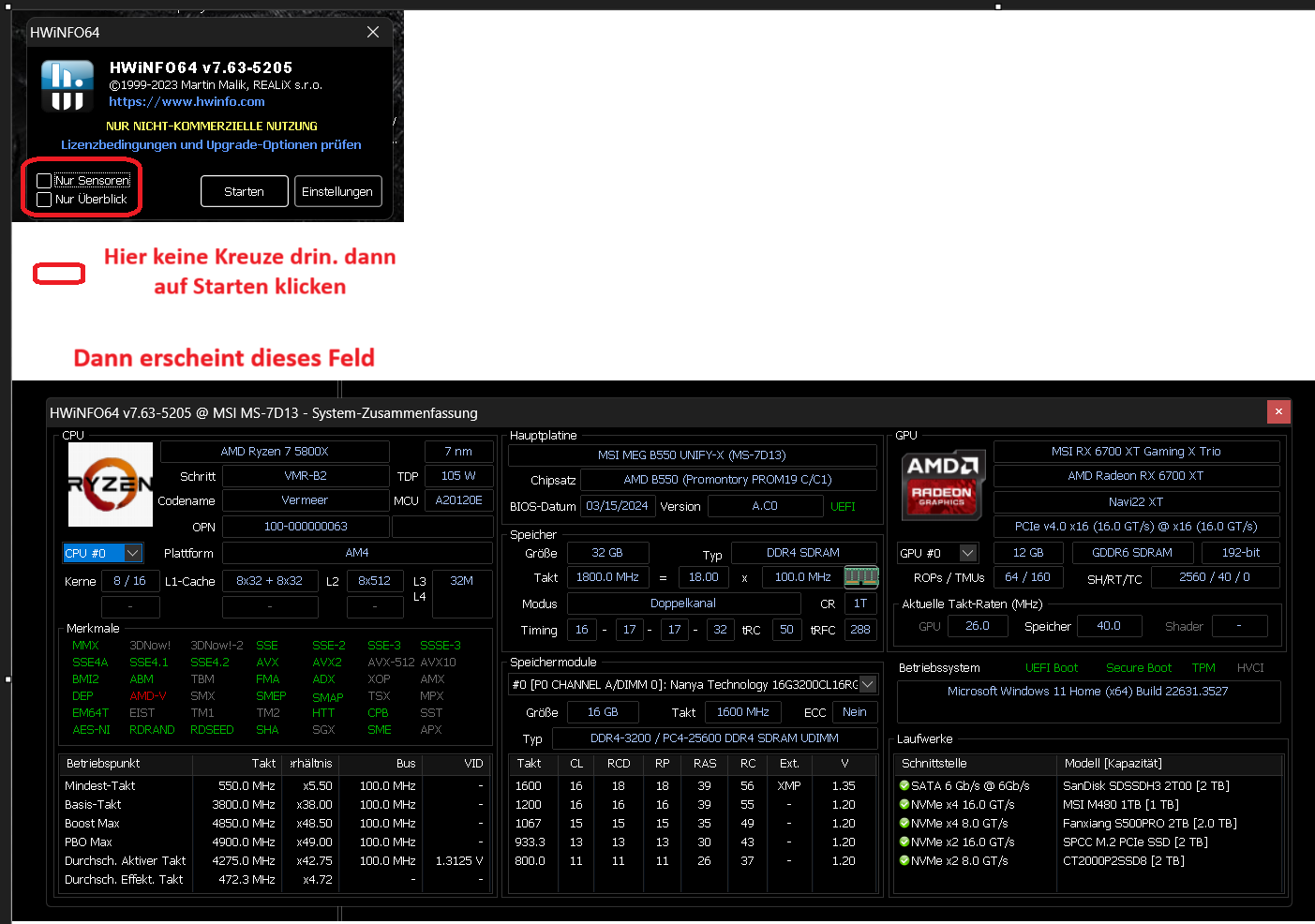

Falls noch nicht installiert, bitte mal HWINFO64 installieren und so wie im Bild die Zusammenfassung posten.
Aber bitte als Screenshot und nicht als Foto.

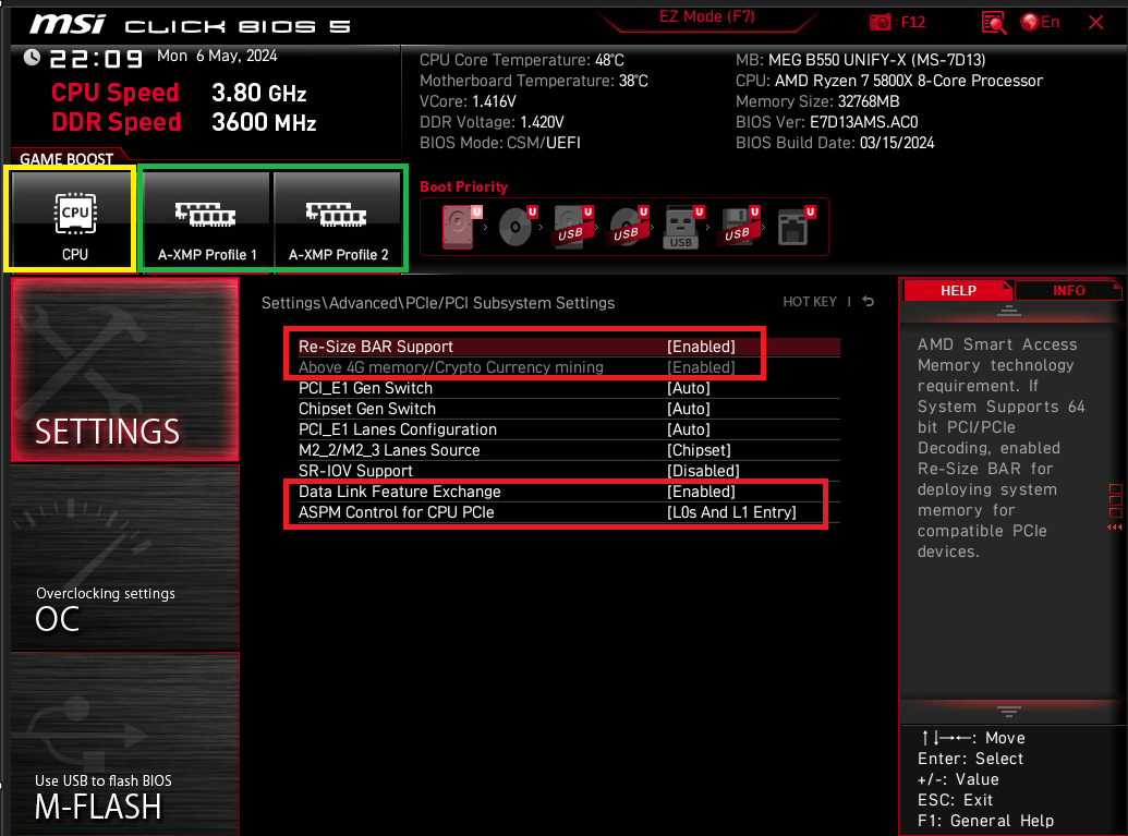

Hier mal ein Beispiel von einer Einstellung.
Rot: Diese Einstellungen habe ich hier vorgenommen, aber Achtung für die Einstellung von ASPM Control MUSS man auch in Windows was ändern!
Grün: Nicht wundern das hier kein A-XMP Profil aktiv ist, ich habe Den RAM selber übertaktet.

Gelb: Hier die Finger von lassen, damit startet man den Game Boost, also eine automatische CPU Übertaktung, das resultiert in den aller meisten Fällen in einem unstabilen System mit zum Teil vielen Abstürzen.

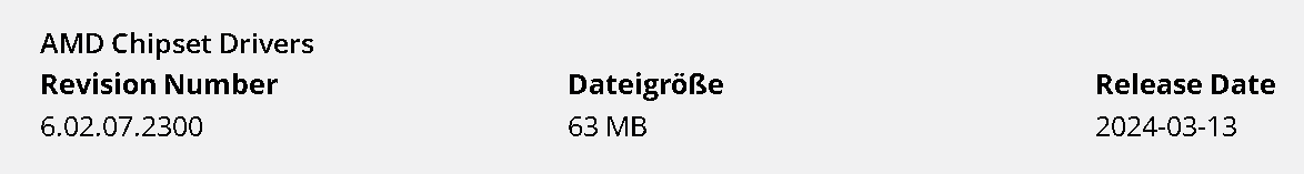

Du solltest auch den Chipsatz Treiber aktualisieren wenn nicht schon gemacht:
https://www.amd.com/de/support/downloads/drivers.html/chipsets/am4/b450.html
