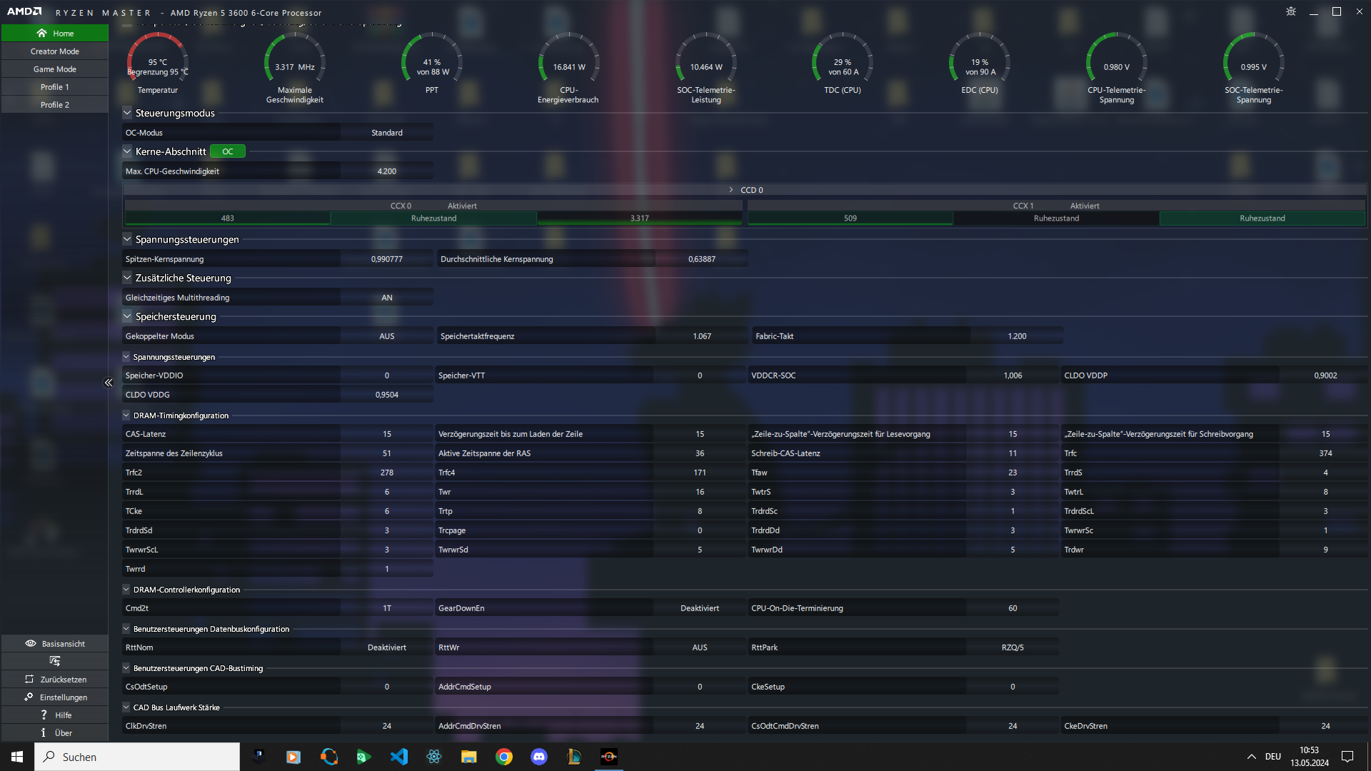

Seit ungefähr einer Woche habe ich extreme FPS-Probleme in Spielen, in Spielen wo ich standardmäßig ~144 FPS konstant habe, habe ich plötzlich 10-15 und selbst Programme wie Discord oder der Browser sorgen schon für starke ruckler auf dem PC.
Unten im Anhang einmal die Daten zu meiner CPU aktuell im Ryzen Master.
Hat jemand eine Idee woran das liegen könnte?
Ich habe bis jetzt die Wärmeleitpaste von der CPU erneuert, jedoch ohne Temperaturveränderung.
(Alte Wärmeleitpaste runter, neue rauf, Lüfter wieder auf/über die CPU geschraubt)

Du hast ein Problem mit der CPU Kühlung...was ist den da verbaut und funktioniert der CPU Lüfter korrekt?
Reaktionen: KaputterPCGamin
Und der funktioniert noch?

Sorry, also ist von den vorherigen 95°C weiterhin auf 95°C im Idle
Dreht sich dein CPU-Lüfter überhaupt?
Klingt als ob der Kühler gar keinen Kontakt hat, nochmal überprüfen und neu verbauen.

PC läuft noch. Hat Momente wo er flüssiger läuft und manche, wo alles gar nicht funktioniert.
CPU-Lüfter dreht sich, hab das beobachtet und per Programm überprüft
@KaputterPCGamin
Dann handelt es sich entweder um einen Fehler beim Auslesen, oder dein Kühler hat keinen Kontakt zum Heatspreader der CPU.

PC mal stark angestoßen oder umgefallen?
Hört sich so an als wenn der Kühlkörper verrutscht wäre oder so. Würde ich neu montieren.

Kühlrippen vom Kühler und Lüfter staubfrei?
Hmmmm, lt. Beschreibung trat das so auf und wurde durch neue WLP nicht besser.
Wenn die Kiste runtertaktet dann ist ein Hitzeproblem da.
Der mitgelieferte Kühler ist eher suboptimal.
Hast Du den auch gereinigt (unten den Flügeln und auch den Kühlkörper).
Bitte nochmals runternehmen und prüfen und dann erneut ordentlich montieren.
Kannst du Bilder bereitstellen? Wo steht der Computer? In einem Schrank? Ist der Kühler denn wirklich heiß, wenn du ihn vorsichtig und kurz berührst?
Gereinigt hab ich ihn so gut wie (für mich :D) möglich, bin ehrlich gesagt vielleicht ein bisschen übervorsichtig gewesen.
Also bis jetzt ist mein Takeaway das es wahrscheinlich ein Staubproblem/Falsche Montage des Lüfters ist, ich setz mich mal dran und versuch's zu montieren und gründlicher zu reinigen.
Um noch einmal sicher zu gehen; Kann eine CPU auch einfach "kaputt" sein und dadurch überhitzen oder ist es eher ein externes Problem?
