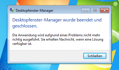

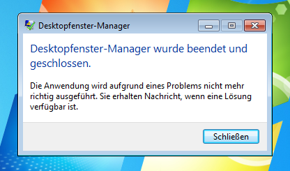

habe den rechner gestern zusammen gebaut und win 7 drauf gemacht kommt immer der gleiche fehler
desktopfenster- Manager wurde beendet und geschlossen. habe auch schon bei google gesucht und nichts gefunden auser ich soll neue treiber drauf machen sind schon die neuen von msi

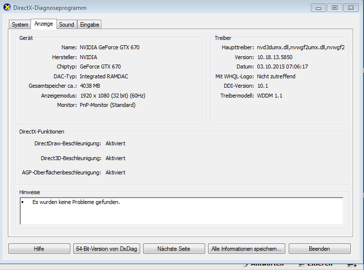

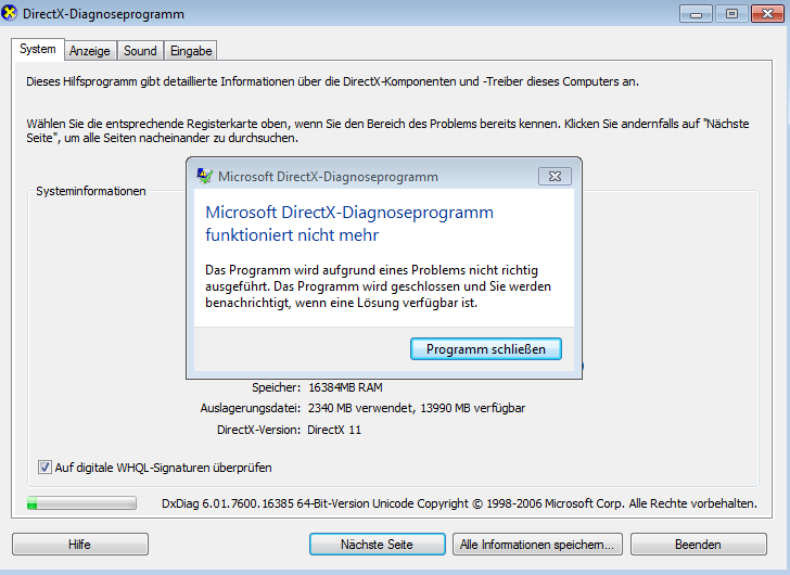

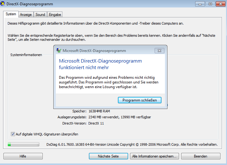

kann es sein, dass dein Aero auch nicht funktioniert und du das Directx Diagnose Programm nicht ausführen kannst ?

Vielleicht editierst du jetzt nochmal Deinen Beitrag, so dass man daraus entnehmen kann, wie der Fehler genau aussieht.

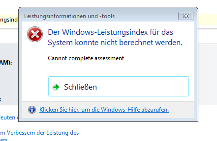

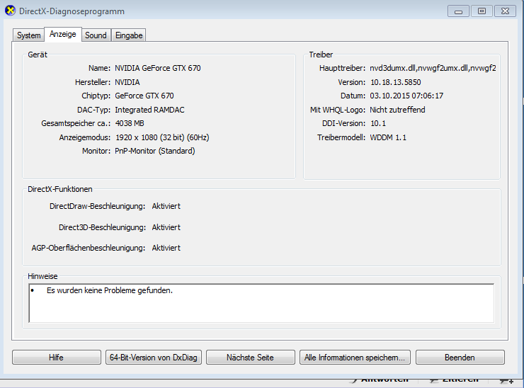

dx diagnose geht und sind keine fehler vorhanden aber ich kann keine windows systembewertung machen. graka ist in meinen alten pc auch gelaufen habe das netzteil festplatten und die graka übernomen habe ein stresstest gemacht mit der grafikkarte geht alles keine fehler

btw. die Systembewertung geht bei mir auch nicht

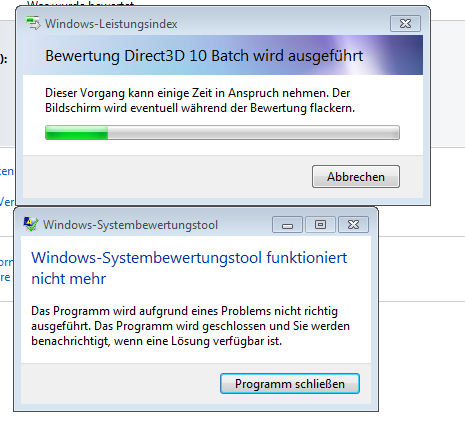

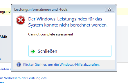

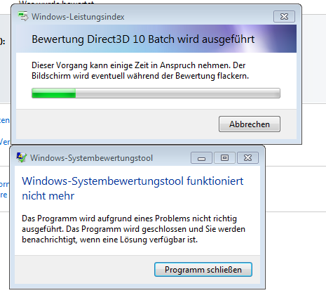

ohne grafikkarte kommt kein fehler gehe ich aber auf den leistungs index kommt die meldung "Der windows-leistungsinex fuü das system konnte nicht berechnet werden."
wenn ich eine seite bewege zieht er ein schwarzen schatten hinterher. chipsatz treiber und so sind drauf
1. Schreibe mal, was für eine Hardware du hast
2. Kopiere mal die genaue Fehler-Anzeige, wie es auf dem Monitor erscheint
Niemand wird aus deinen Angaben schlau ;-)

geht aber nur die normale version wenn ich auf 64 bit gehe kommt eine fehler meldung
Kannst du spiele starten ? Ich denke der Grund warum die Fehlermeldung kommt hängt wirklich mit directx zusammen, darum stürzt auch aero immer ab
hat sich erledigt. ja spiele konnte ich spielen habe den dx treiber neu draufgemacht und alle win updates gemacht jetzt geht alles keine fehler mehr danke danke :D
