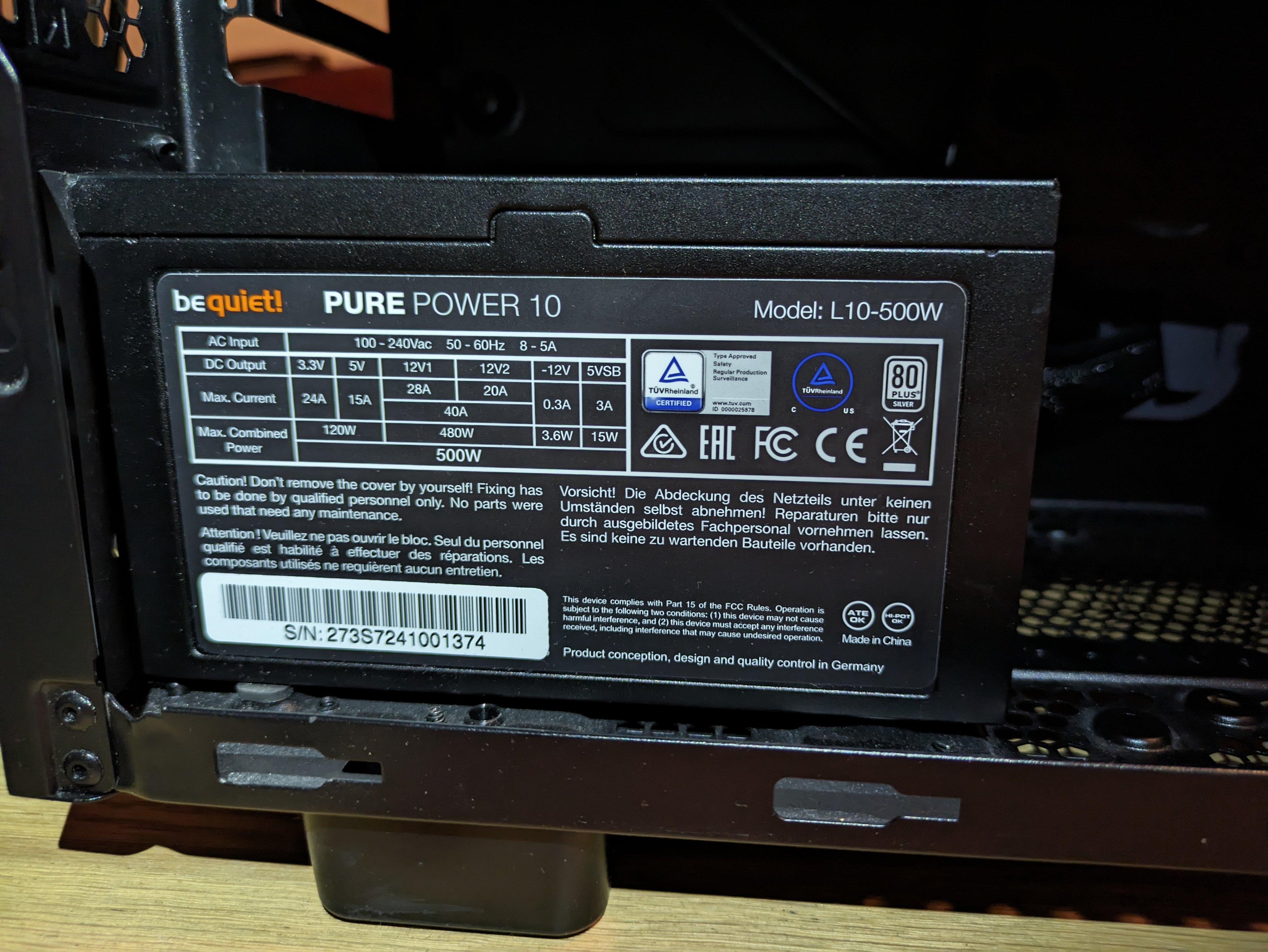

Das Netzteil ist wie alt?
Wenn der Rechner einfach neu startet, dann kann das Netzteil wohl keine Haswell Low Power States.
Ansonsten ist es bei spontanen Neustarts/ Ausgehen des Rechners zu über 95% das Netzteil wenn der Threadstarter das nicht genau benennt.

Gehäuse, RAM und Netzteil sind 8 Jahre alt. Mainboard und SSD 3 oder 4 Jahre, Prozessor und GPU ca. 1 Jahr.
Das ist das Netzteil:

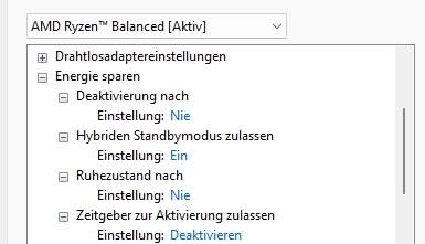

Auf der alten Windows-Installation habe ich diverse Energieoptionen durchprobiert und keine gefunden, die das Problem behoben hätte. Auf der neuen habe ich das noch nicht gemacht, ist aber ein guter Punkt. Habe sie jetzt mal so eingestellt, und sage Bescheid, ob das was ändert:

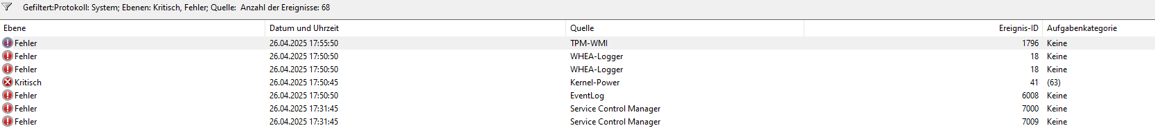

Und ja, der Kernel-Power-Fehler wird stets von anderen flankiert. Sieht meistens so aus:

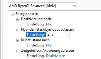

Auch mit diesen Einstellungen kommt es zu den Abstürzen:

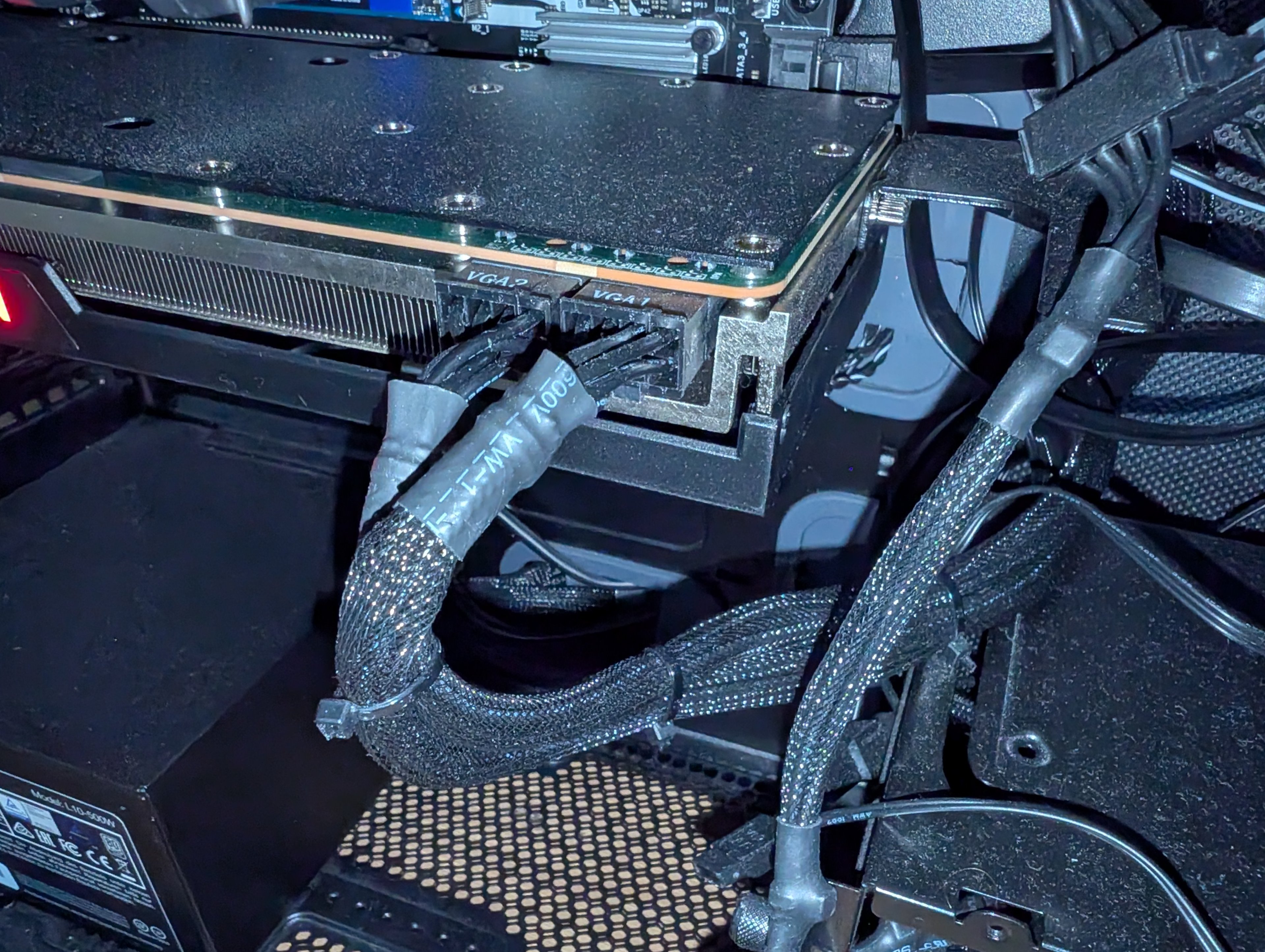

Du hast ein Multi Rail NT wie ist denn die GK angeschlossen?? Mit einem oder 2 PCIe Kabel vom NT kommend??
Mit so einem "Doppelkabel" (s.u.)
JumpingCat schrieb:
Gut also nutzt du beide Rails da es einzelne 6+2 Pin PCIe Kabel sind.
Also können wir das schon mal ausschließen. :)
