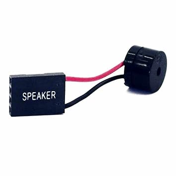

So einen Beeper dran gehabt?http://ecx.images-amazon.com/images/I/51e06fOWfHL._SY355_.jpg
Habe den beeper angeschlossen dort wo er sein sollte es kam aber nichts. Kann man den auch falsch herrum anschließen? Mir ist aus der anleitung nicht ersichtlich wie rum der angeschlossen werden muss.
