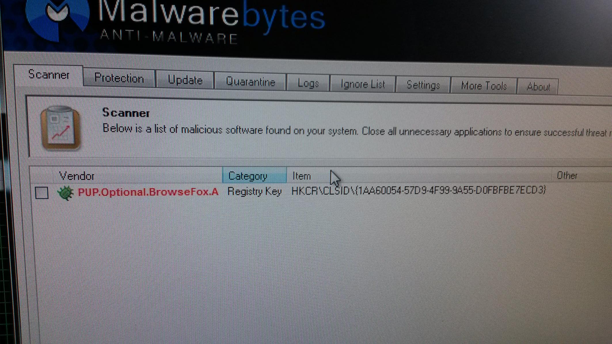

Parallel dazu hatte ich unter Windows auch Probleme. Avira Antivir wollte weder updaten noch das System überprüfen. Und Bluescreens sind auch aufgetreten. Dann hab ich ne Datenträgerüberprüfung laufen lassen, war alles ok, und MalwareBytes installiert. Das Programm hat den Virus oder was auch immer "WebConnect" gefunden. Ein Programm mit diesem Namen war auch installiert. Ich habe keine Ahnung wo das herkam. Hatte zuletzt das Java Developement Kit installiert, sonst eigentlich nichts. Hab also das Programm installiert und von MalwareBytes die gefundenen Dateien und Registry-Einträge entfernen lassen. Aber nach jedem Neustart hat MB immer wieder den gleichen Eintrag gefunden.

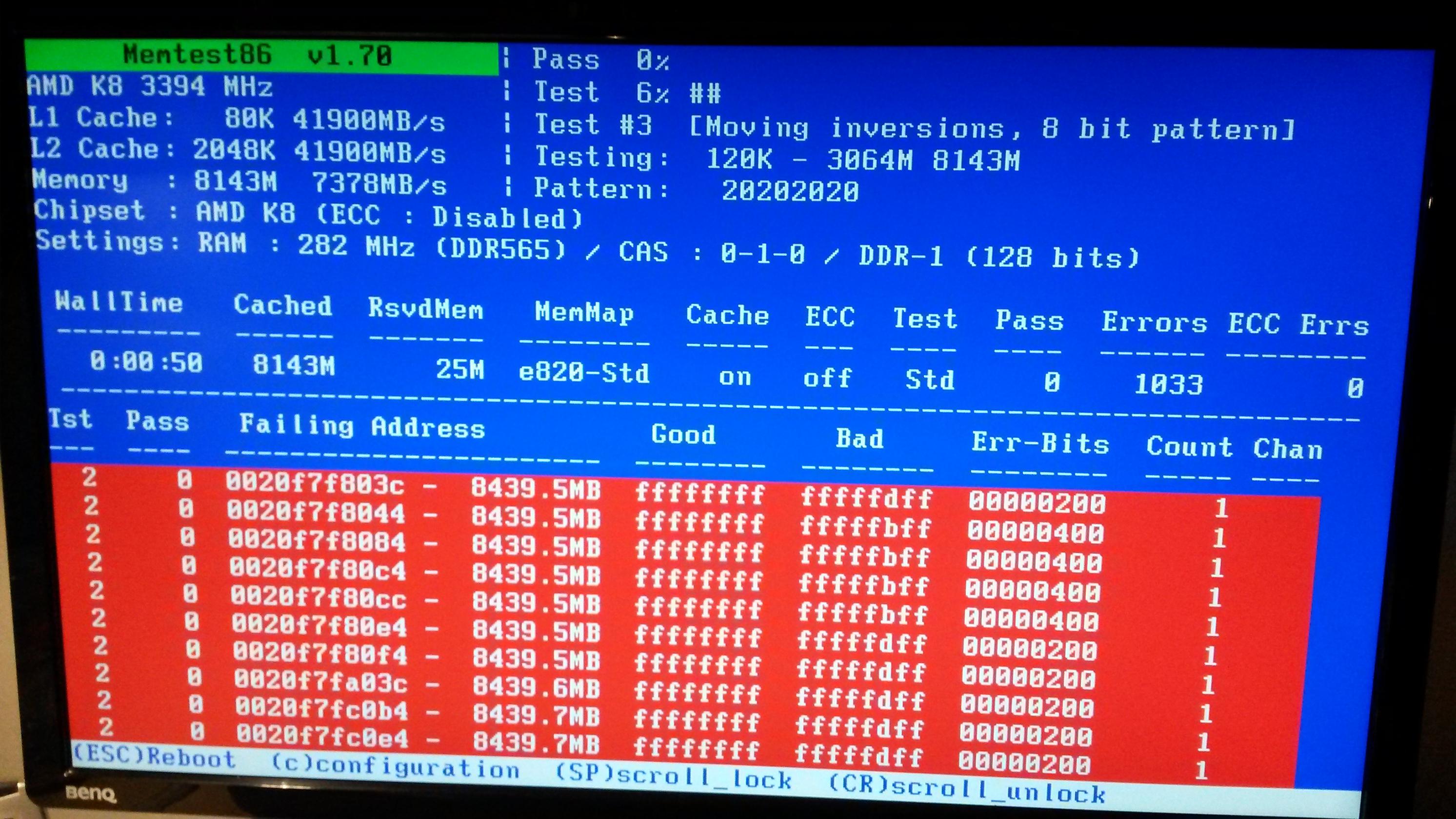

Dann habe ich mit nem Linux Mint-Stick Memtest durchgeführt und es kam folgendes Ergebnis:

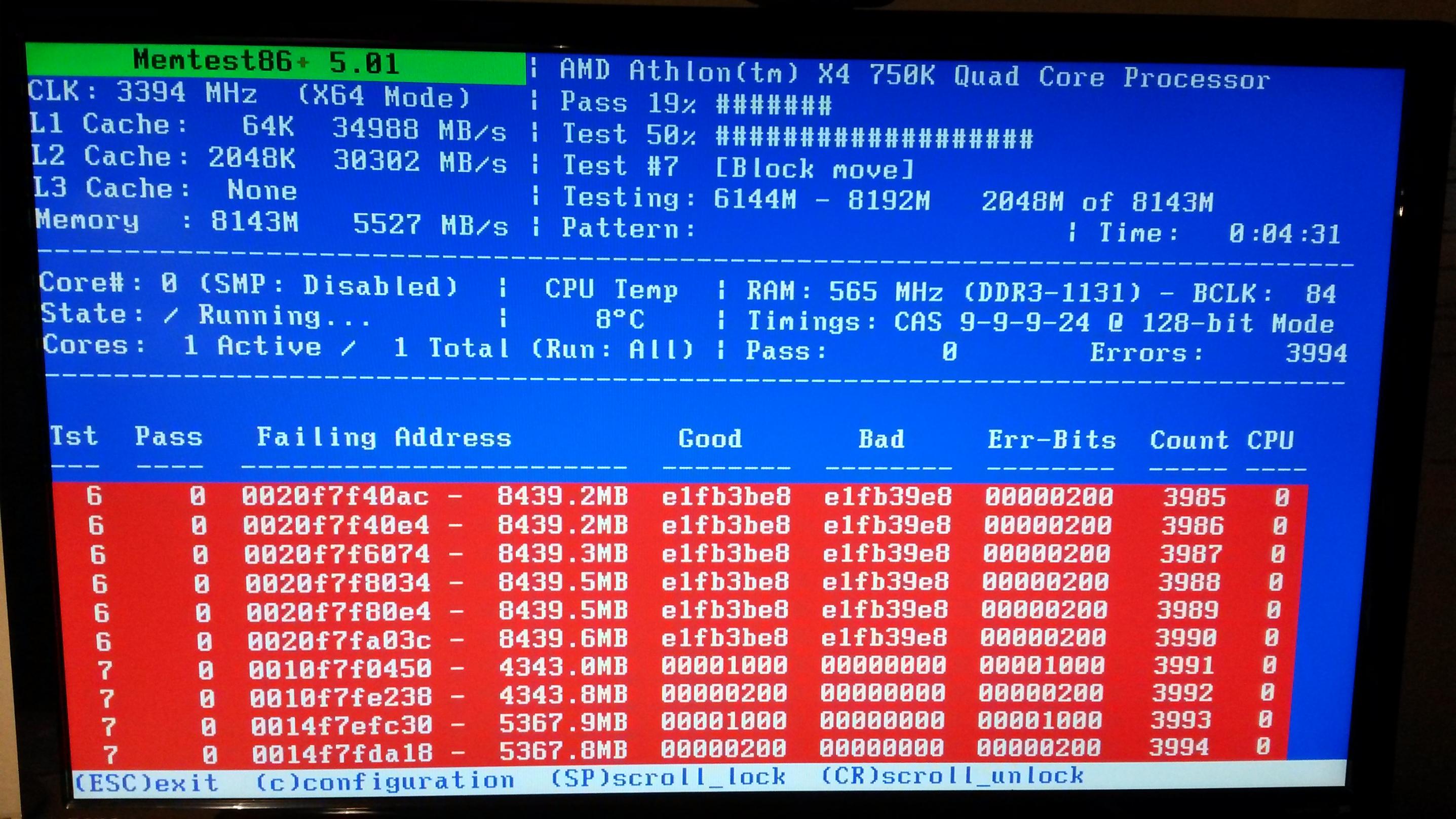

Ok, hab jetzt die Version 5.01 benutzt. Die hat noch mehr Fehler gefunden, bevor ich abgebrochen hab.

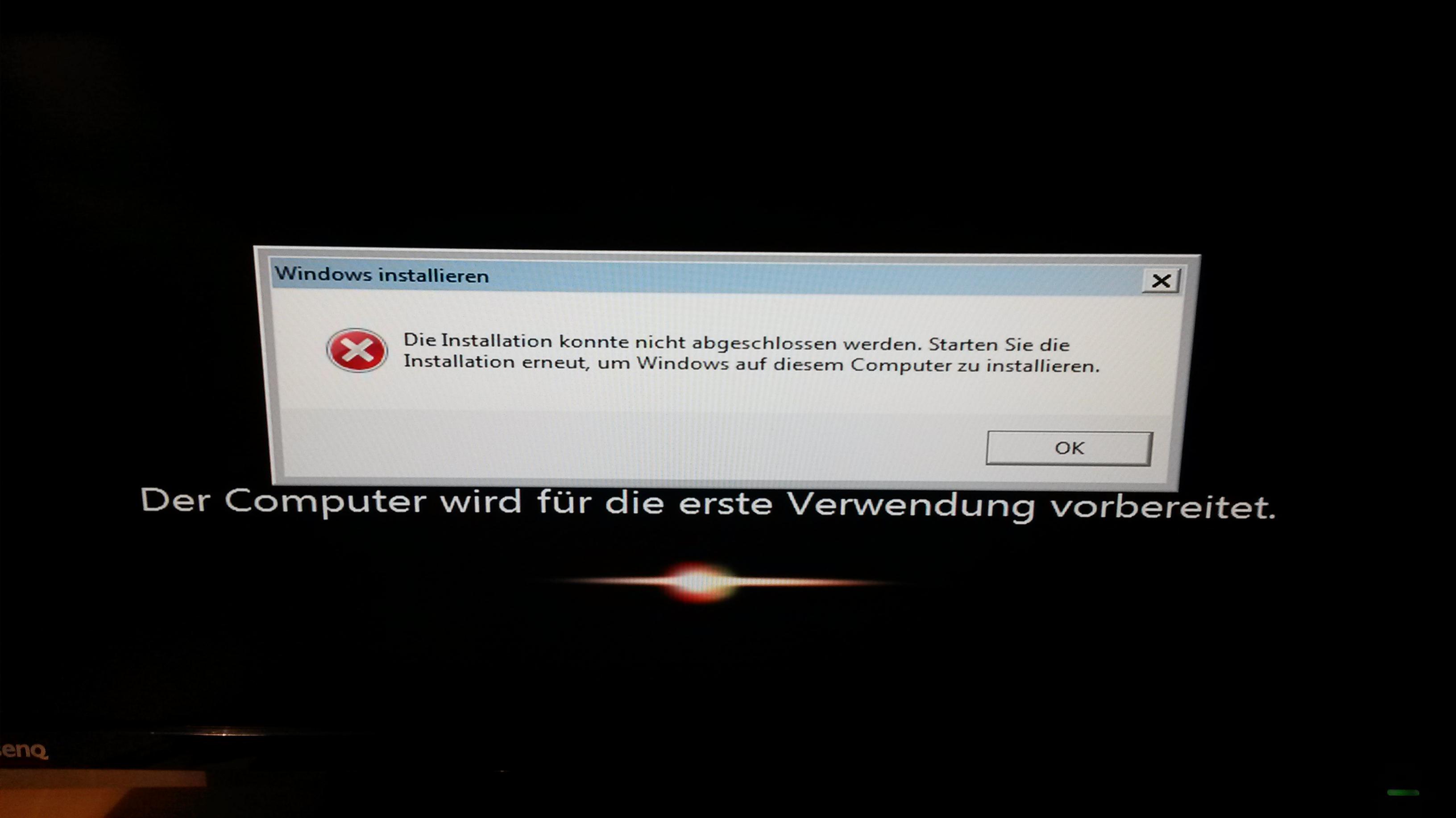

Hatte gerade nochmal probiert Windows zu installieren und ich bin auch weiter gekommen als letztes Mal, aber jetzt kommt das:
BCLK 84MHz und RAM 1131MHz.
Normal wäre 100MHz und 1333MHz.
Der Prozessortakt ist mit 3400MHz aber richtig.
Was bedeutet du hast einen Multiplikator von 40 anstatt von 34 eingestellt.

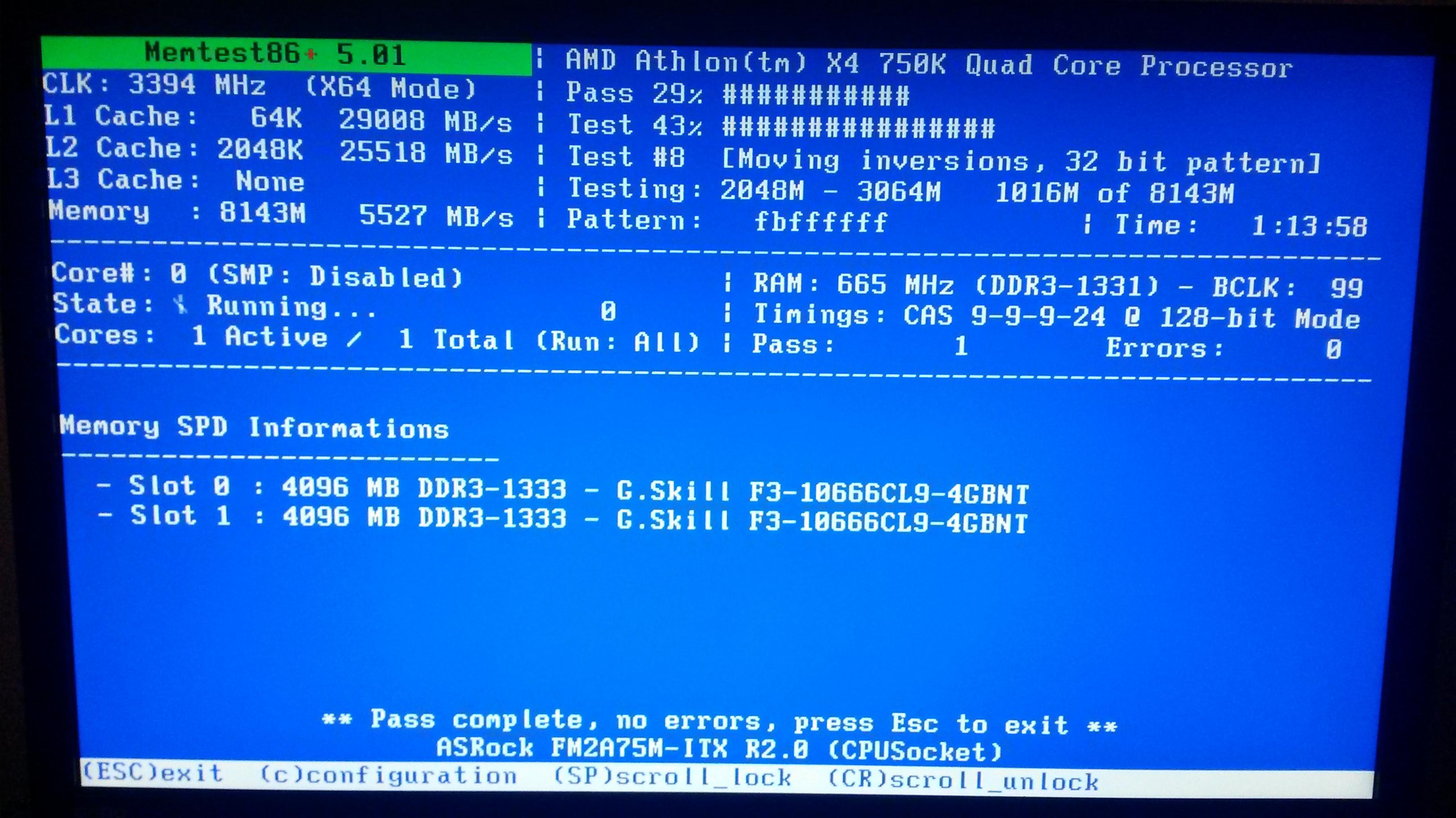

Heute läuft wieder alles wie es soll. Schreibe gerade von dem "Problemrechner" mit neu aufgesetztem Windows.
Memtest lief auch soweit ohne Fehlermeldung:
Keine Ahnung was das gestern war.
