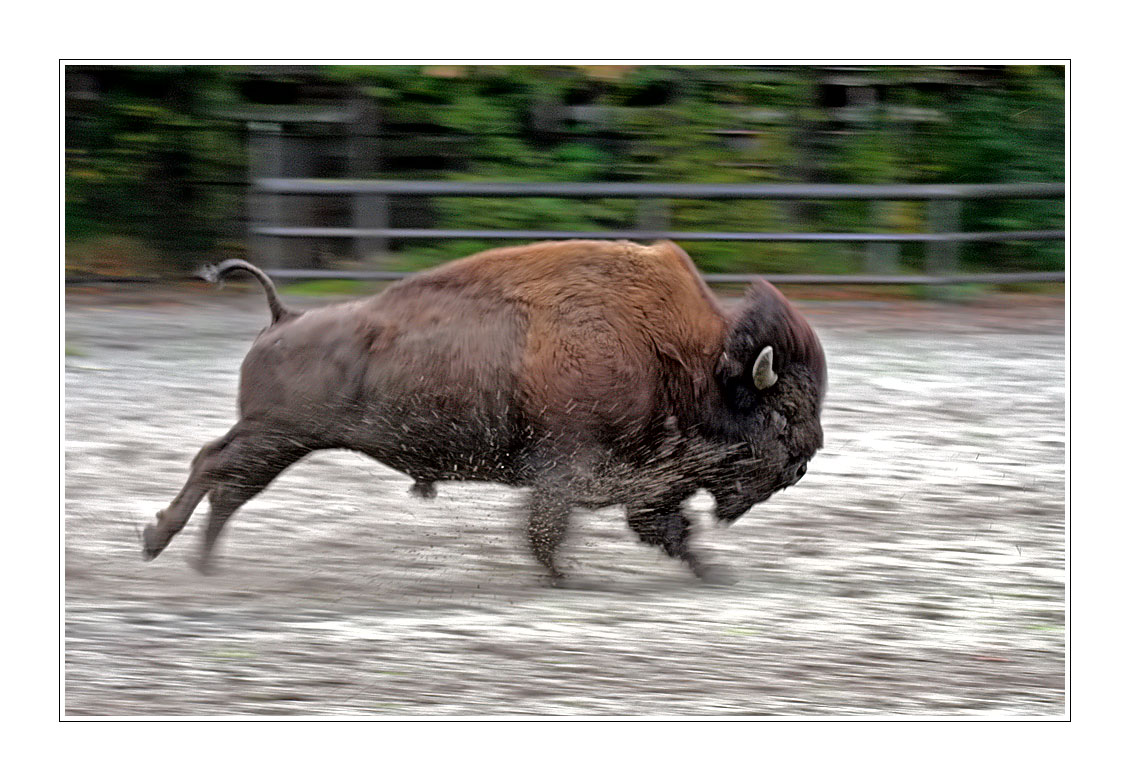

Um Bewegungen einzufrieren braucht man sehr kurze Verschlußzeiten.
Wenigstens 1/800s wäre bei rennenden Pferden sinnvoll.
Ein Stativ ist da meist nicht nötig bzw zu gebrauchen, weil man ja die Kamera nur mitschwenkt und bei Tieren keine Mitzieher macht, wie beim Rennsport.
Dort wären ja dann die Beine völlig unscharf, weil die Verschlußzeit zu lang ist.
Wie hier in dem Beispiel...
