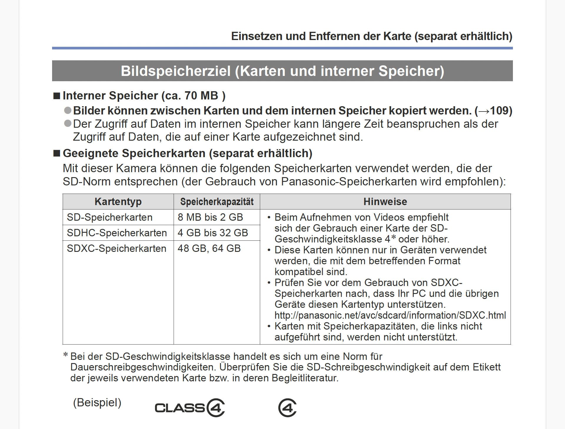

Ich denke auch nicht, dass Treiber notwendig sind, mit einem USB-Kabel sollten die Daten lesbar sein. Viele Bilder passen aber ja eh nicht auf die 70MB internen Speicher und kannst Du sie nicht alternativ in der Kamera auf die SD-Karte umkopieren?

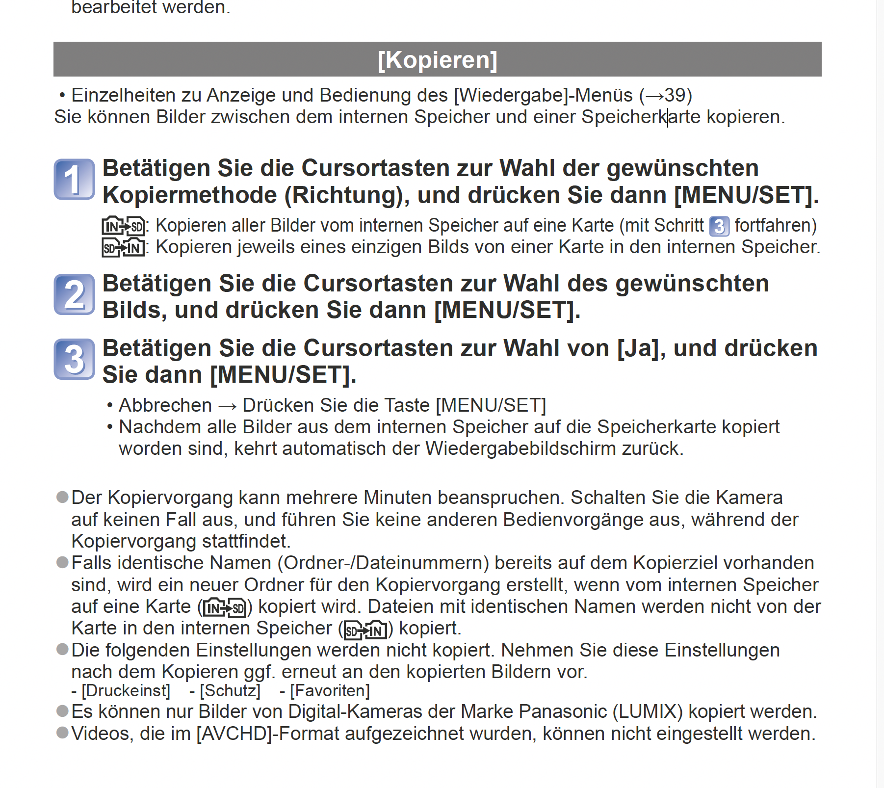

Edit:
Habe gerade was probiert innerhalb der Cam in Sachen Kopieren von Intern auf SD.
Das kann man aber bei internen Bildern nur tun, wenn man sie nicht auf dem Cam-Display sieht.
Das war für mich so unlogisch, da hilft nur der Spruch:
"Probieren statt Studieren"

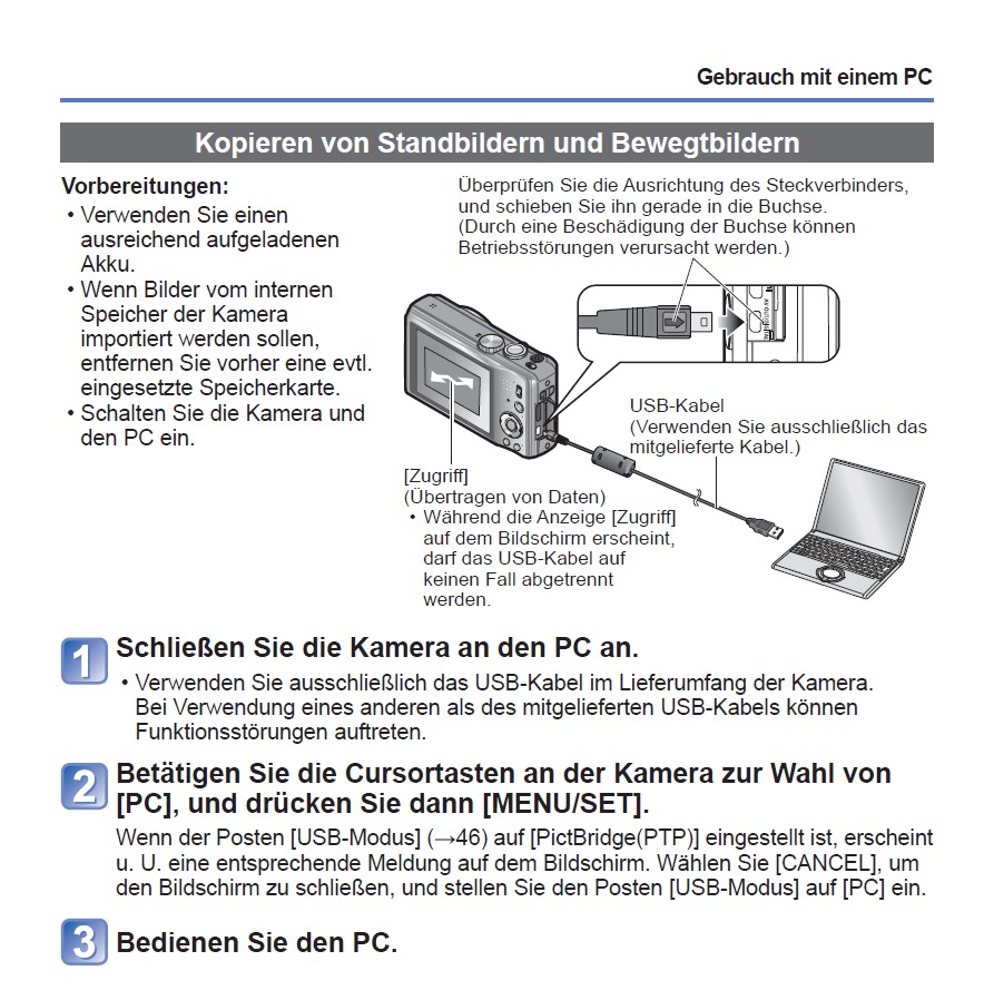

wood4 schrieb:
Aber die Cam wird eben gar nicht von Win-10 erkannt
Sie ist aber eingeschaltet? Welches Kabel genau hast Du verwendet? Hast Du alles so gemacht, wie in der Anleitung beschrieben?

@wood4
Ich habe auch kein Handbuch, ich habe nicht mal eine Panasonic Kamera, oder ein anderes Gerät von Panasonic. Trotzdem konnte mich das nicht davon abhalten, DMC-TZ25 Bedienungsanleitung in die Google Suche einzugeben und auf den Link zu klicken.
Sei es drum dein Problem ist gelöst und wir konnten die helfen, dafür sind Foren da.
